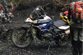

Jetzt habe ich die tage bei FB ein foto gefunden (unten im Link) leider hat sich keiner auf meine PN gemeldet deswegen frage ich nun hier mal kennt jemand das Moped?
Jemanden der Jemanden kennt der die Erweiterung an der alten F 800 GS montiert hat?
Jemanden von Touratech der mal lust hat das trum in der Mittagspause an die alte F 800 GS hinzuhalten und fotos zu machen?
oder sonst irgdnjemanden der Bilder Posten kan wie das ganze in echt und in groß von nahmen aussieht?

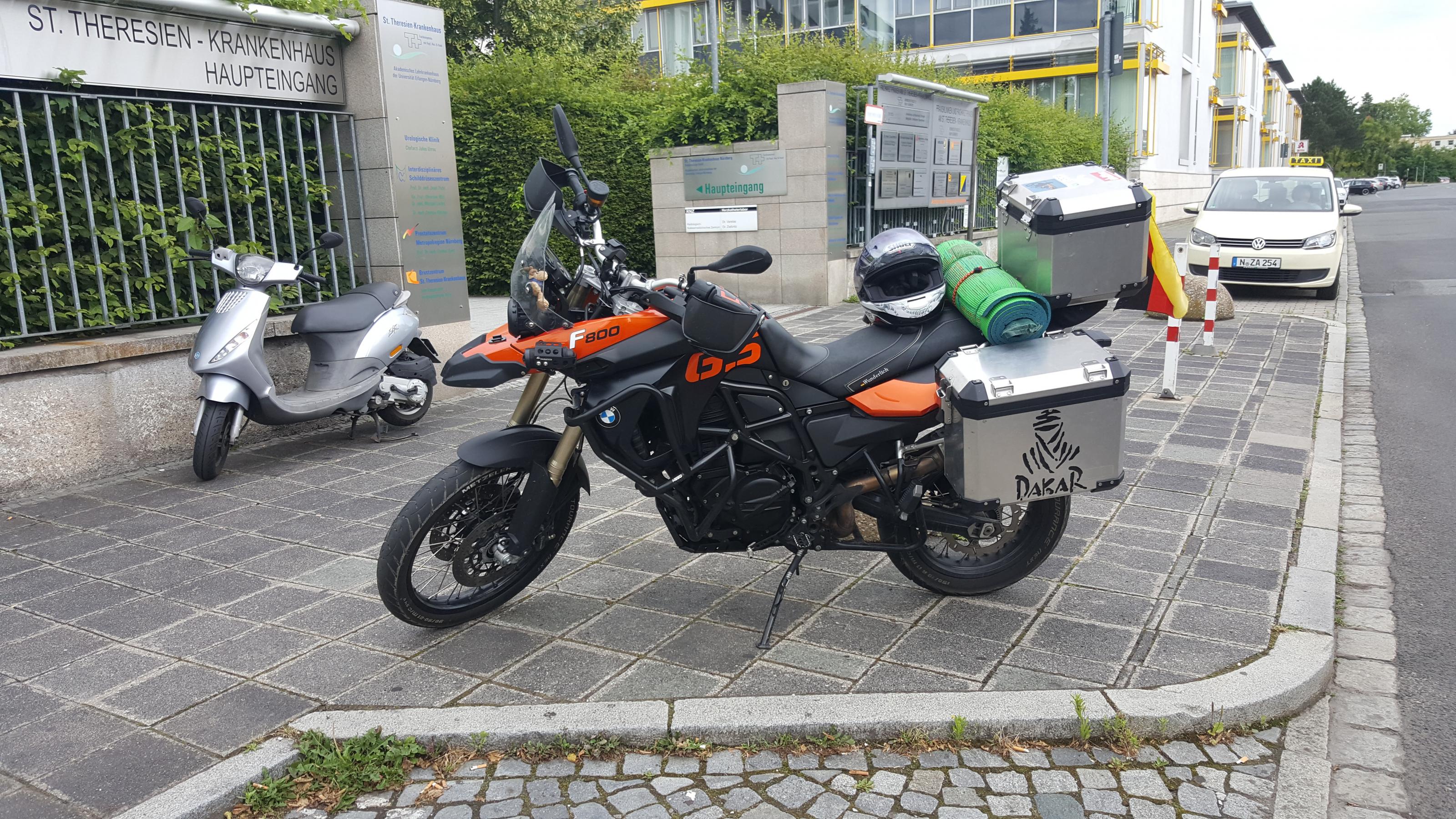

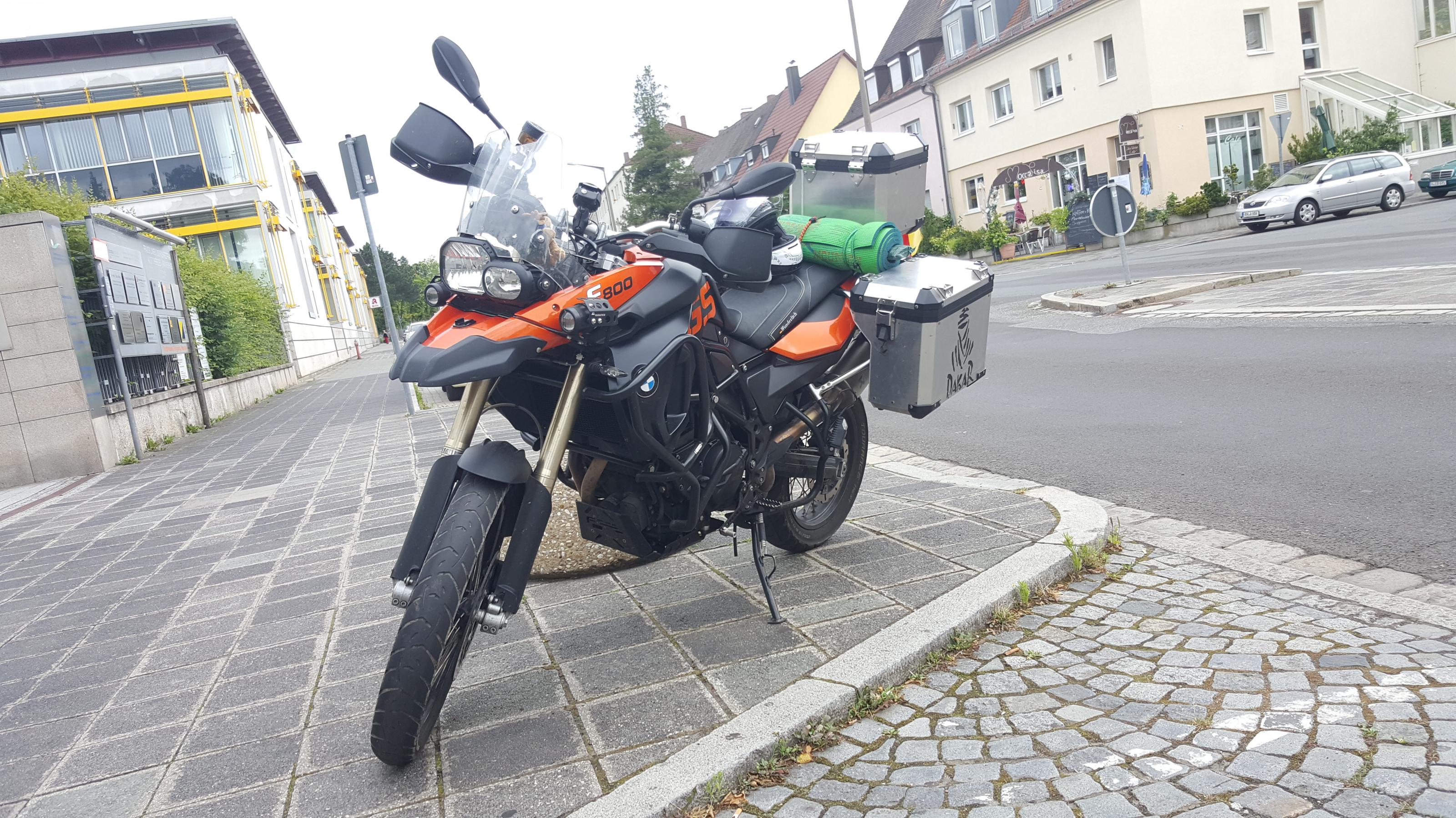

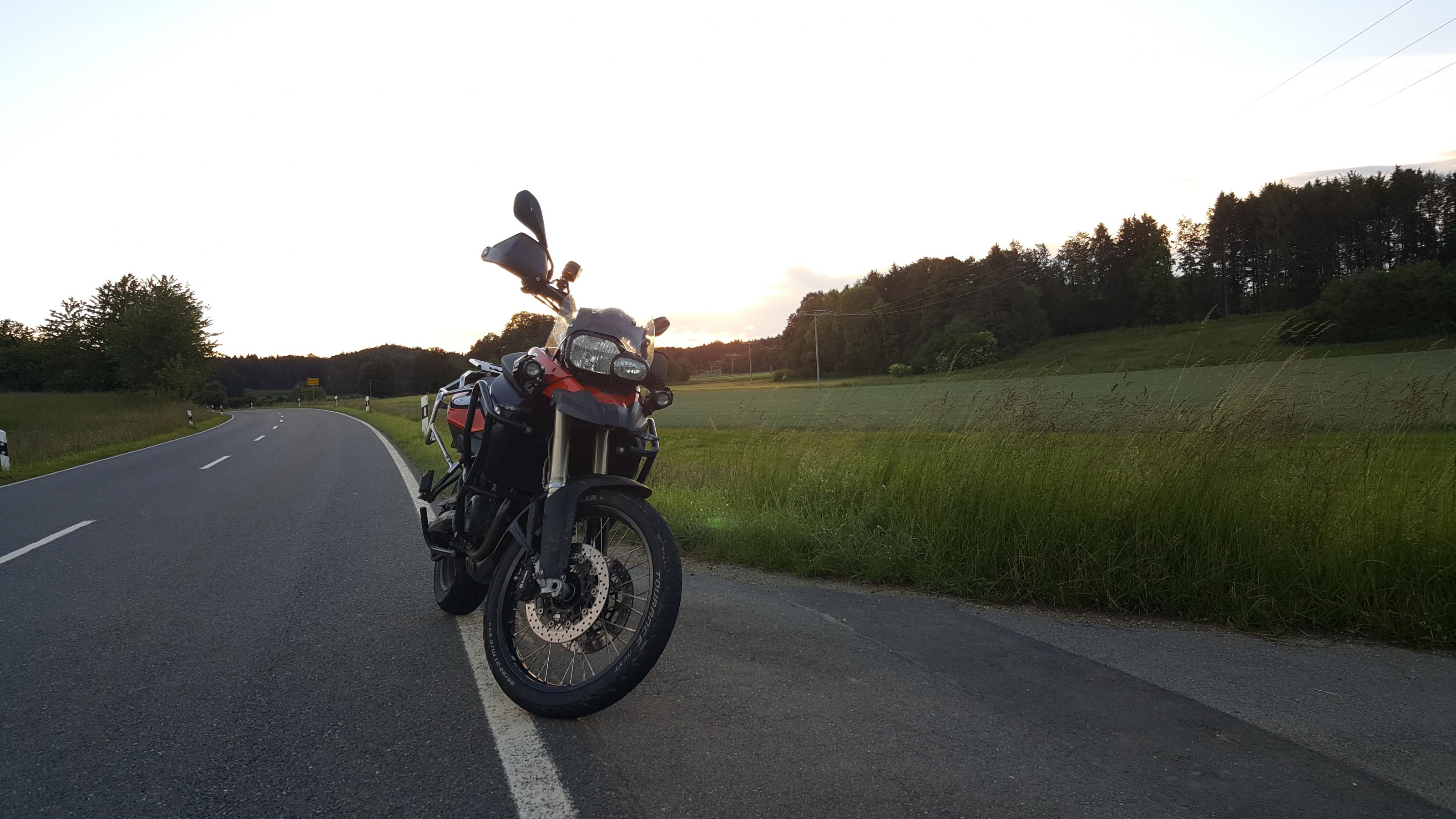

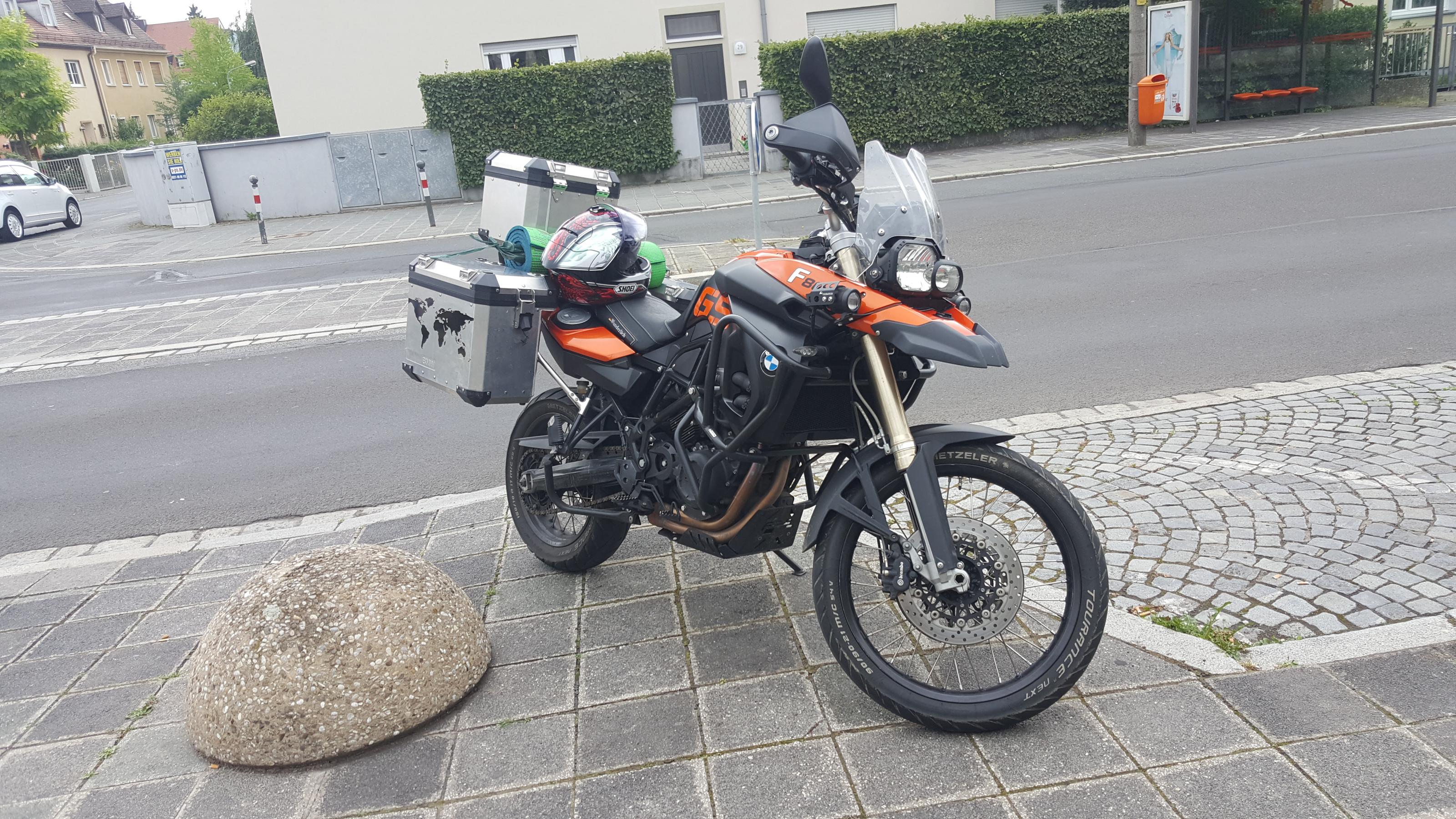

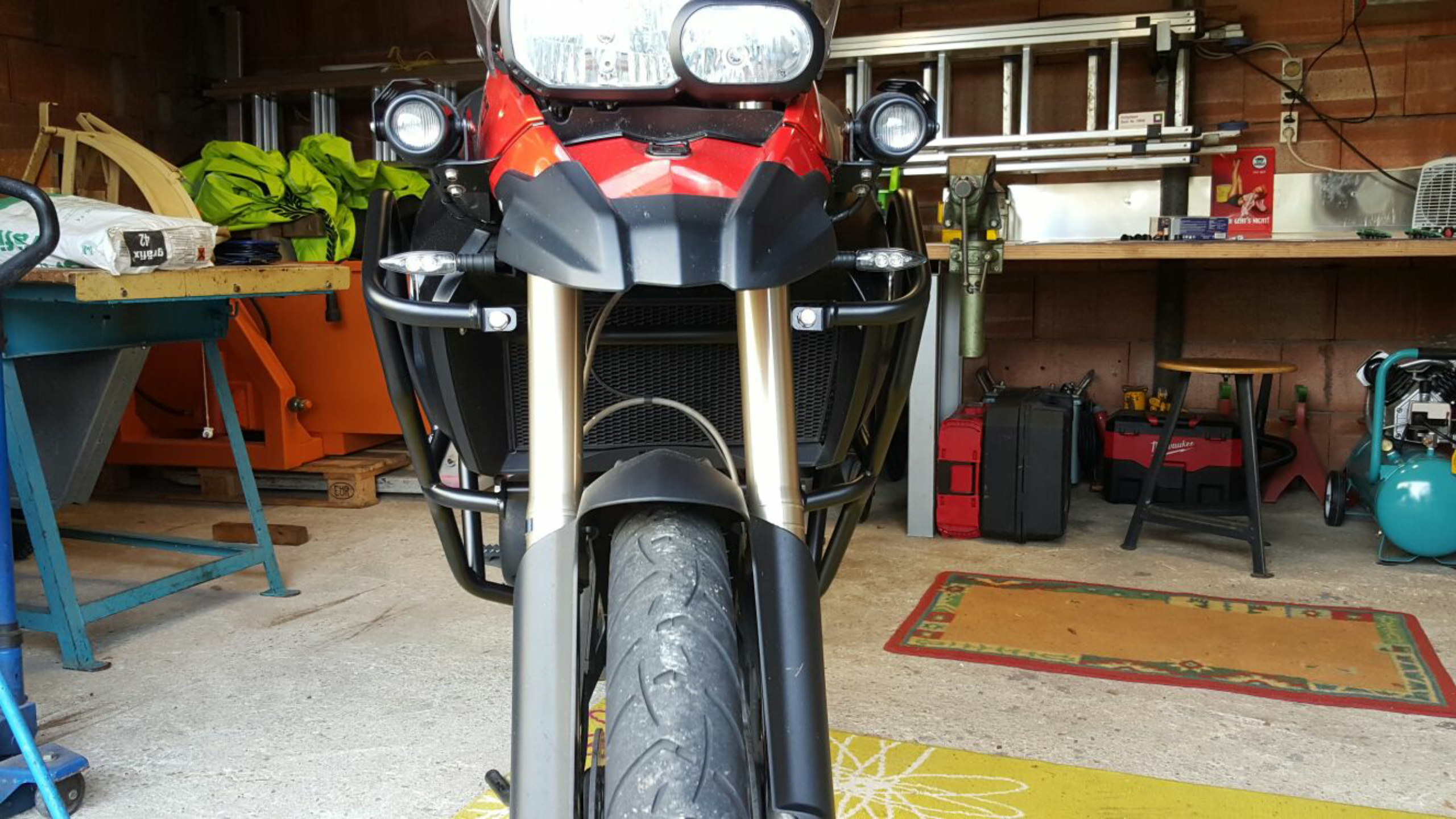

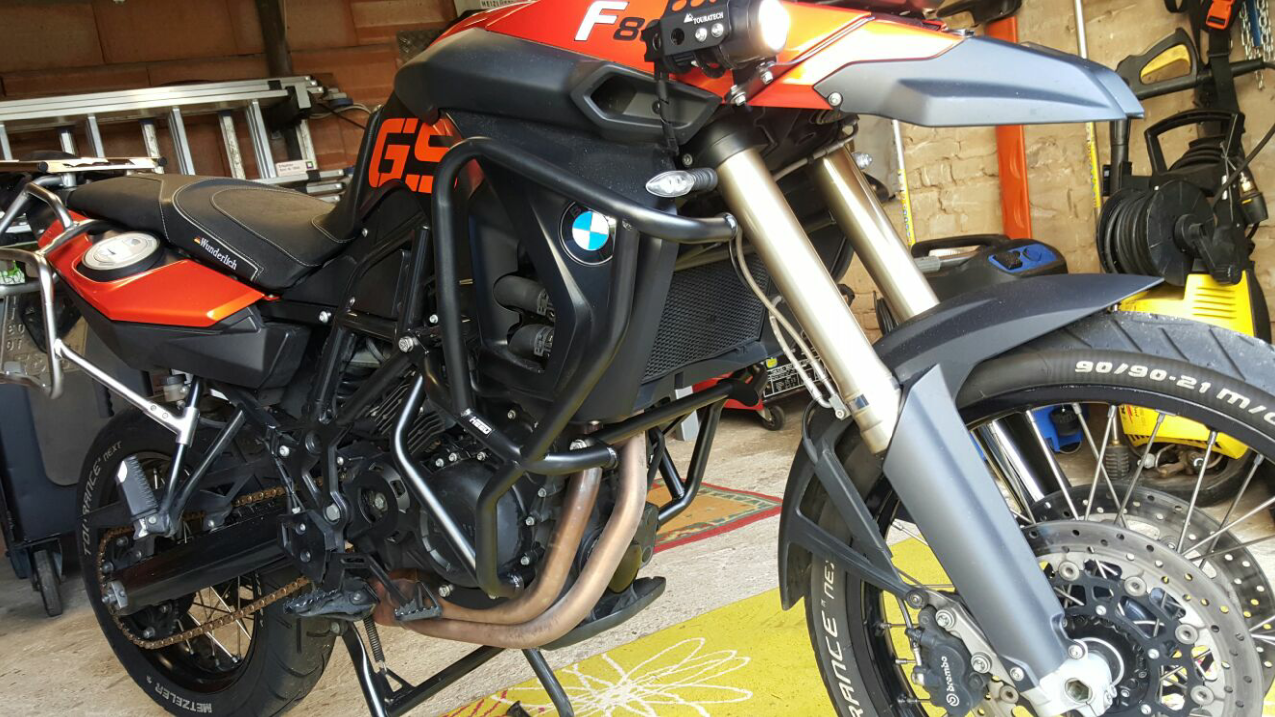

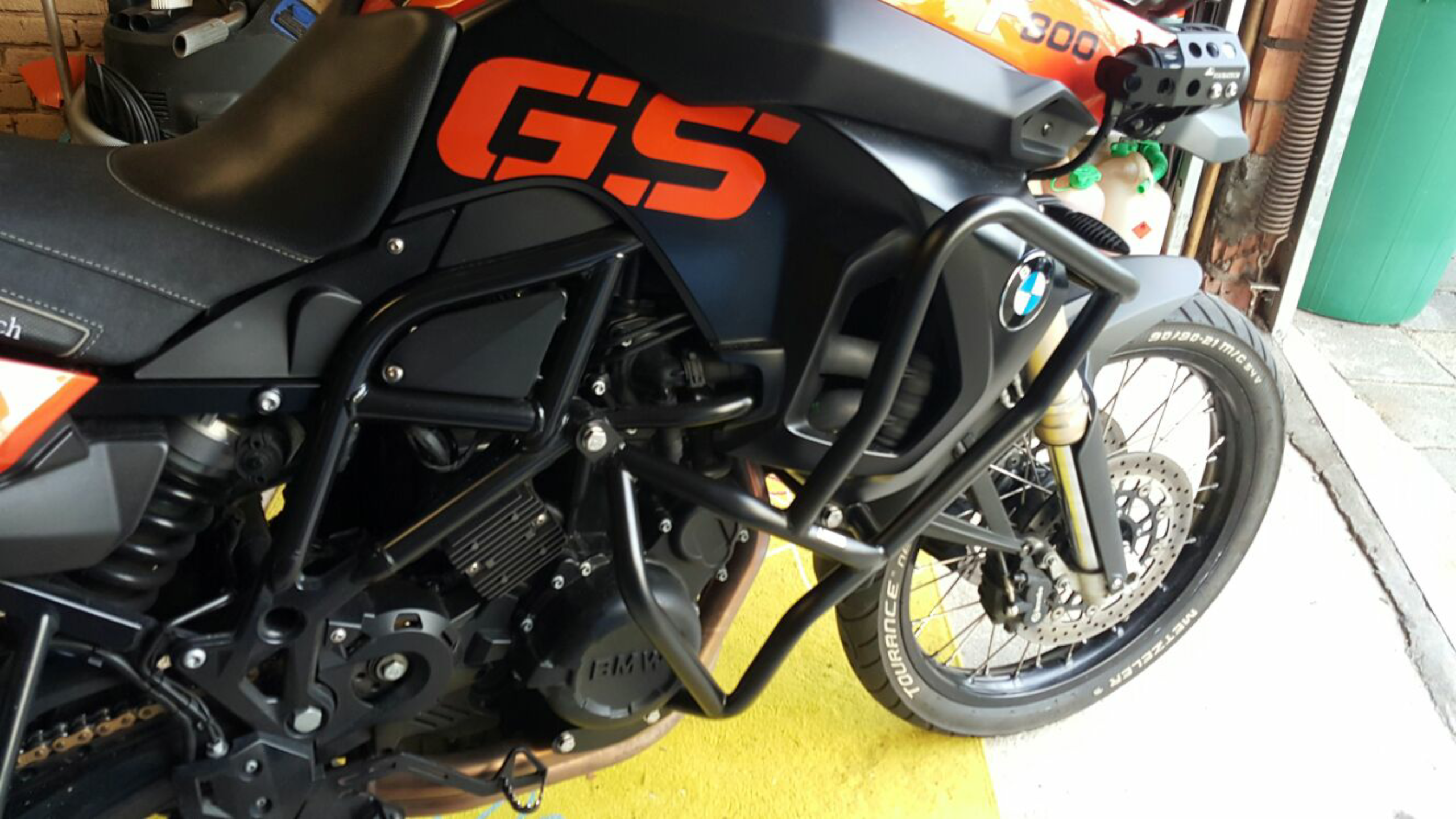

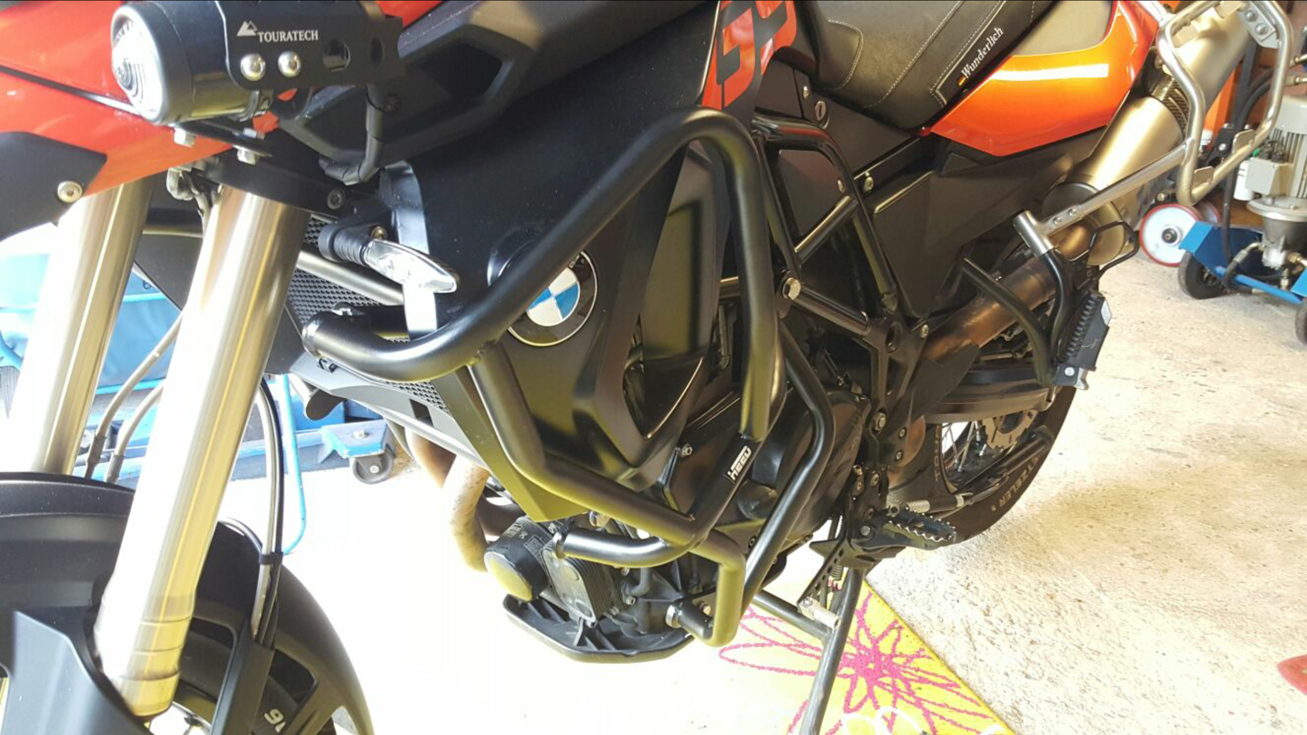

Du kannst die erweiterung an die F 800 GS "ALTES" Modell drannschrauben AAAABBBEEERRRR
du musst kleinigkeiten abändern, es sieht nicht gut aus das die linienführung der F 800 GS und der Bügel nicht zusammen passen (die verkleidung der neuen hat ja andere linienführungen) und du müsstest die Blinker verlegen.
Hier mal im Anhang ein paar bilder
Habe mir einen anderen Sturzbügel gekauft guter preis gute verarbeitung aus einem stück und meiner meinung nach hübsch und kommt dem TT recht nahe

... sieht gut aus an deinem Bike.
Ich habe allerdings schon den unteren Part von Touratech.

sieht wirklich super aus!
Hast du evtl. mal Fotos von den "Knackpunkten", sprich der Blinkerlösung und der Hupe.
An etwas mehr Details wäre ich brennend interessiert!
