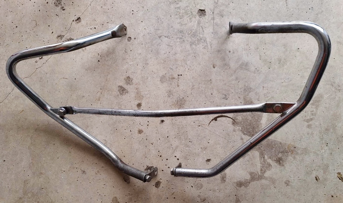

Moin zusammen,
weiß eventuell jemand von euch, ob der Bügel auf dem Foto an eine 850er GS aus dem BJ. 04/1999 passt !?
Ursprünglich verbaut ( so der
jetzige Besitzer ) war er an einer R 850 R aus derselben Bauzeit….
Ich bin dankbar für jeden Hinweis
und grüße herzlich aus HH in die
„Fangemeinde“,
Christian

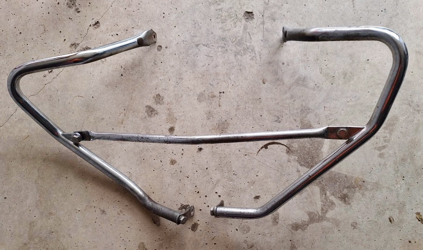

Moin zusammen,
„Fangemeinde“,
Christian
Ich überlege die ganze Zeit: was soll dieses Konstrukt außer Mehrgewicht bringen?

Hi, meine GS hatte, als ich sie vor 25 Jahren gekauft habe, einen "Sturzbügel", der so aussah. Das Teil schmiegte sich, wenn das Motorrad umfiel, liebevoll an die Ventildeckel und verkrazte sie. Außerdem sagte mein Freundlicher, dass die schonmal die Motorgehäuse beschädigen, wenn die Schraubstellen Druck bekommen. Und wenn ich zum Ölwechsel den Ölwannenschutz abnehmen musste, hatte ich zusätzliche Arbeit, weil das Ding entfernt werden musste. Das habe ich aber nicht oft gemacht, weil ich es weggeschmissen habe. :smile:

Die "Rahmen" der 850/1100 der letzten Bj. sind m. W. alle gleich.
Entscheidende Unterschiede zw. 850 R und GS waren die Tanks.
Aus der Ferne sollte der obige Bügel der R also an 850 GS passen.
