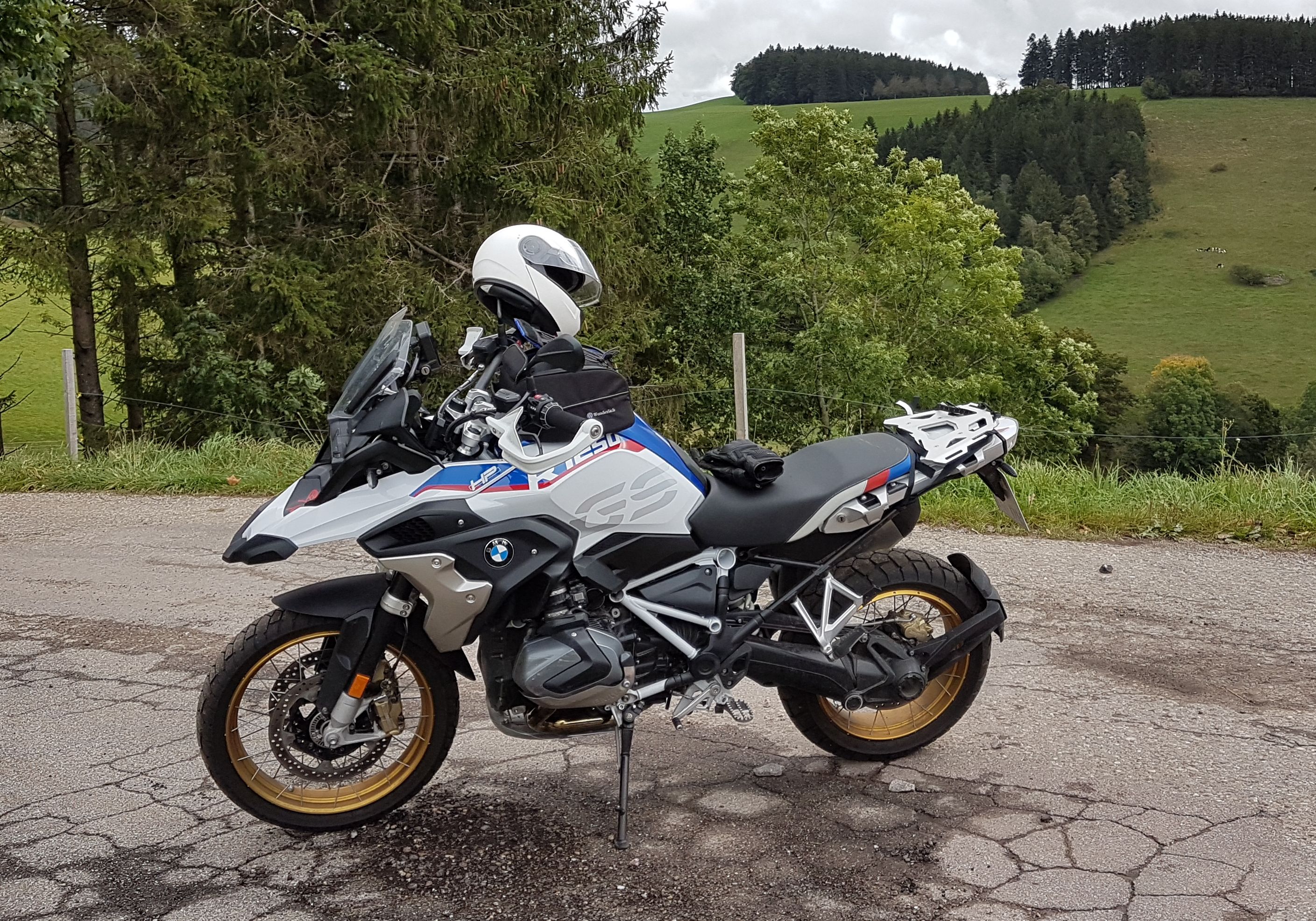

Diskutiere Sturzbügel oder Ventildeckelprotektor? im R 1250 GS und R 1250 GS Adventure Forum im Bereich Motorrad Modelle; Habe diesen Gummipfropfen mit etwas Kleber gesichert, da der mir sehr labil befestigt schien! Und soo schlimm sieht er nun auch nicht aus...

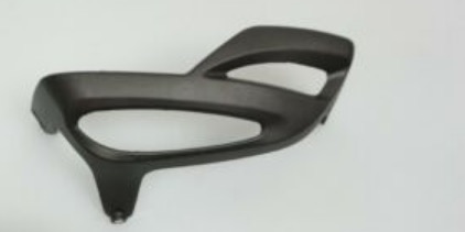

.....was verstehst du unter "Gummipads" ??.....
Habe mir die originalen kleinen Kunststoffschützer von BMW geholt. Der Nachbau bei Ebay für 60€ hat mich nicht überzeugt.Screenshot.jpg
