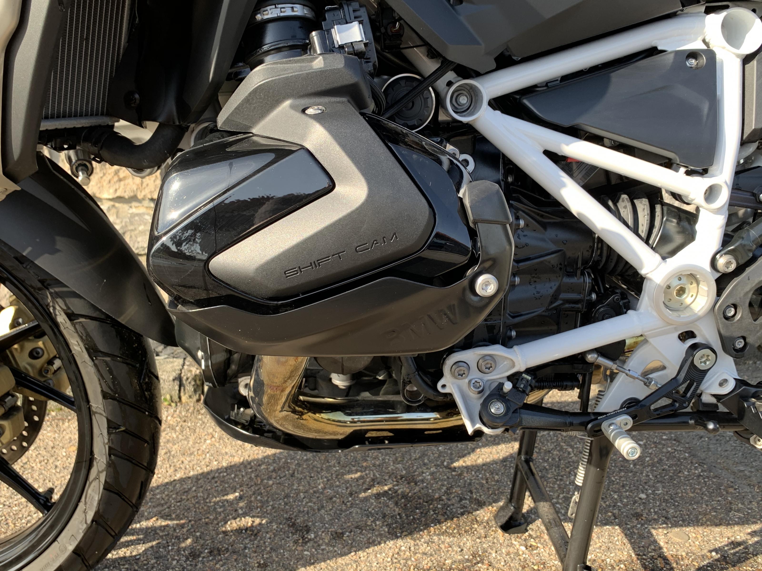

Das schaut so aus, als wenn nur der untere Teil des Zylinders geschützt wird. :confused:
Die Zündkerzenabdeckung dürfte bei Bodenkontakt auf jeden Fall "fällig" sein, ggf. auch der oberhalb des Schützers freiliegende Teil der Aluhaube.
Es hat nicht zufälligerweise jemand mal Bodenkontakt mit so einem Schützer (Umfaller oder Ableger reicht, kilometerlange Schleiforgien sind wohl nicht nötig) und kann Bilder posten?
Ich hab hier im Forum auch schon Bilder gesehen, in denen trotz Sturzbügel die Zylinder-Haube vermackt war (zu hoher Impakt und Bügel nach innen gebogen oder Bügelgeometrie suboptimal?)

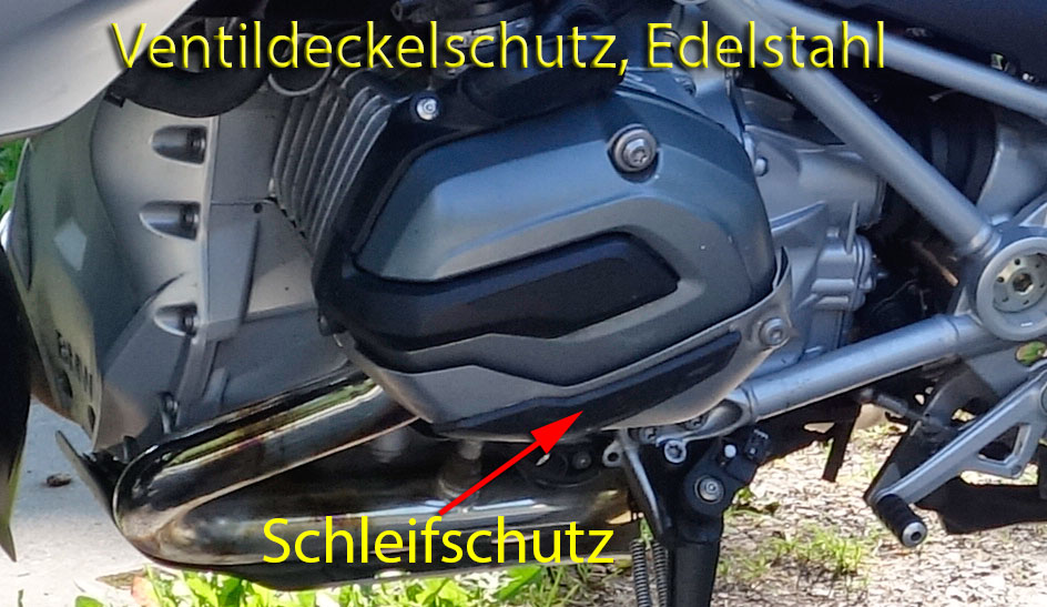

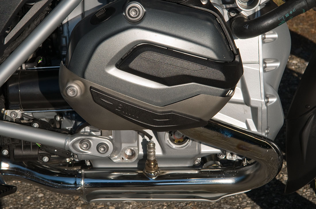

Racingred_Q
Racingred_Q
07.02.2016
563
Oberschwaben
BMW R1250GS
Ein Umfaller ist kein Problem mit den Ventildeckelschützern. Kleinere Stürze auch nicht.
Ich hatte an meine LC die originalen Ventildeckeschützer/-protektoren (Preis ca. 160,--€ 2015). Jeweils bei einem Umfaller im Stand und einem "Schubser" an einer Ampel mit Umkippen nach links gab es kaum Kratzer. Einzig der kleine Plastikschutz ist aus den Klips gerissen und mußte für ca. 15,--€ ersetzt werden. Die Teile sind aus Edelstahl und fallen dadurch gar nicht auf. Für mich (vor allem optisch) die beste Wahl. Bei einem Sturz bei 120kmh nützen andere auch nicht mehr viel. Ich bilde mir ein, bei so etwas habe ich dann ganz andere Sorgen.
Für meine zukünftige R1250GS komme die entsprechenden wieder dran (ca. 200,--€).
Nein! Außerdem ist das Magnesium!
Guckst du hier: http://www.gs-forum.eu/r-1250-gs-un...bmw-r-1250-gs-150046/index13.html#post2219376
Schließ mich dem vorgenannten an. Hatte ebenfall die Ventildeckelschützer an einer 2015er LC dran. Waren unauffällig und sahen gut aus. Hatte einen nicht gravierenden Umfaller im Gelände. Alles soweit ok.
ABER.....als kleine Empfehlung.....die Halteschrauben danach mal ausdrehen. Die können nach Umfaller/Sturz leicht verbogen sein, was man so nicht merkt. War bei mir der Fall. Neue geholt und wieder eingeschraubt.
