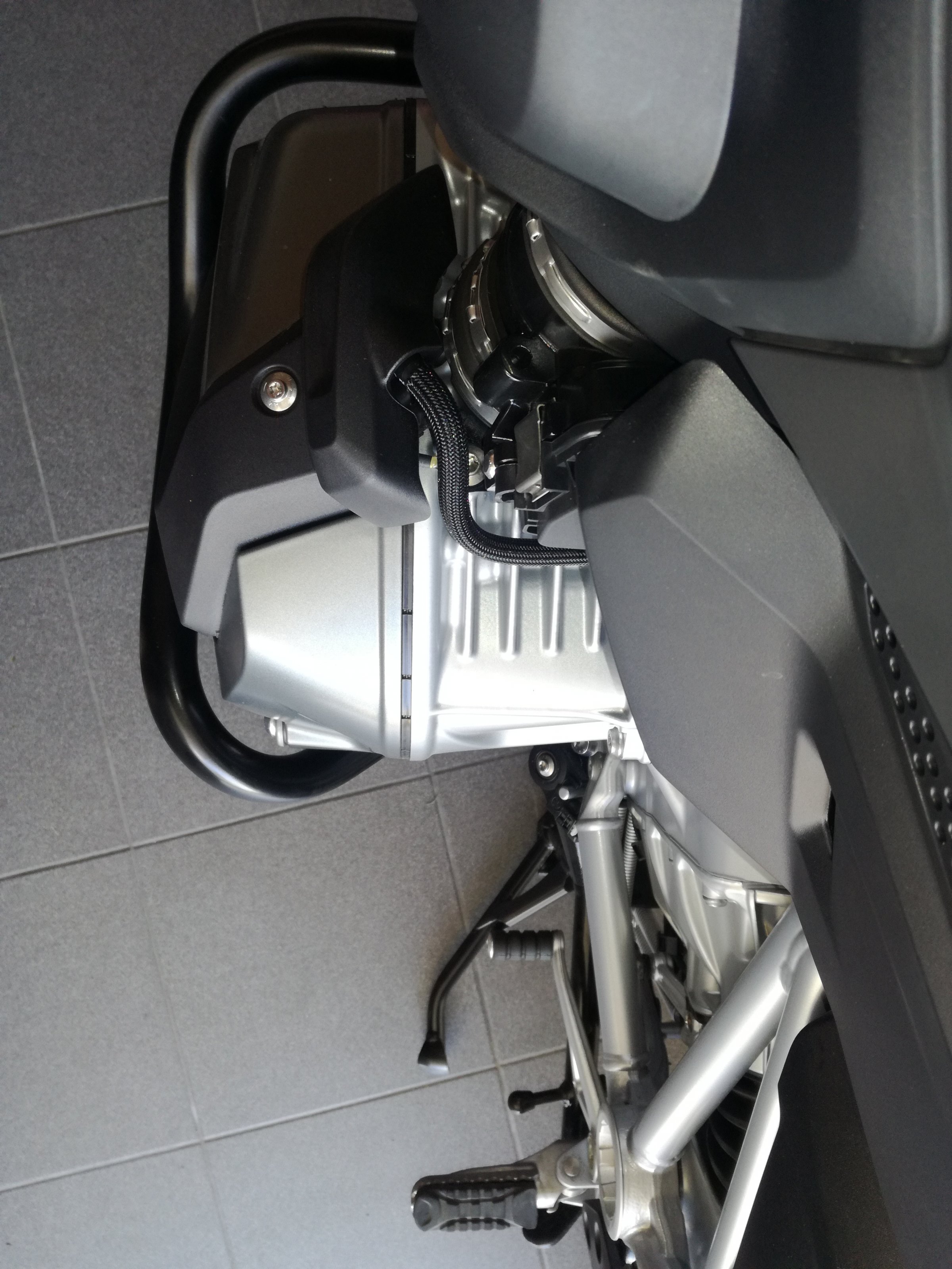

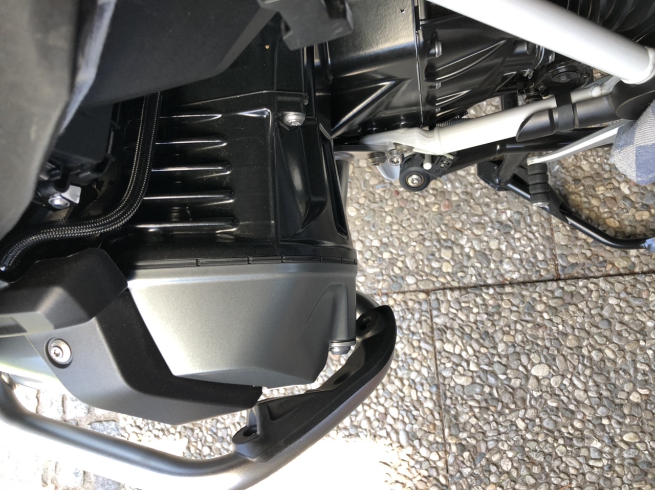

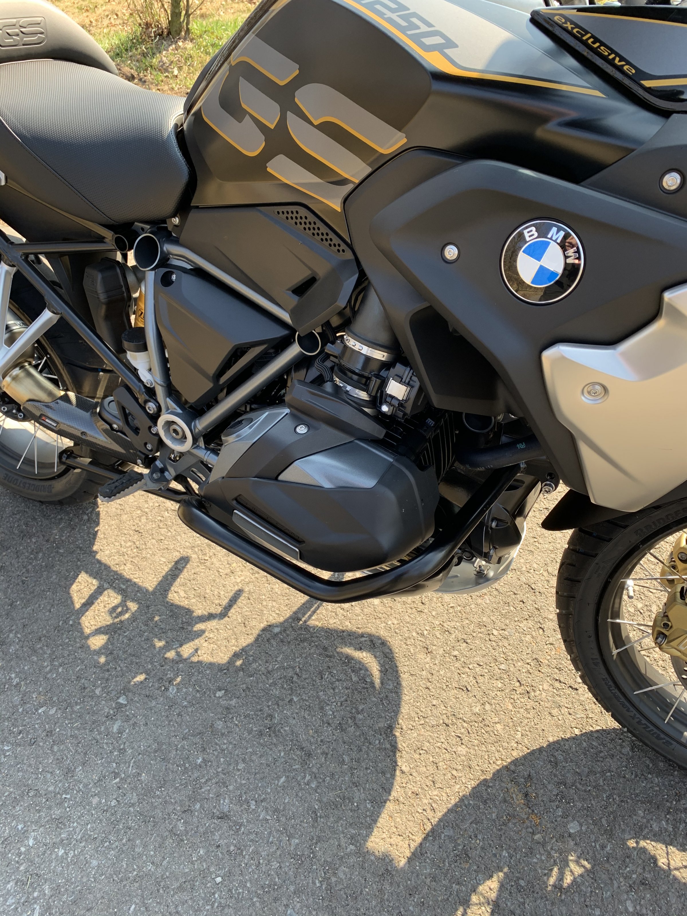

Hier die Originalen von BMW... von oben auf diese Stelle
Sag Bescheid, wenn Du noch andere Bilder benötigst...

Danke für eure Antworten, das hilft mir sehr. Offenbar war mein theoretischerVerdacht mit den Wunderlichen doch richtig. Außerdem finde ich deren Form sowieso sehr gelungen.
@svabo70: danke für das Bild - diese Ansicht fehlte mir wirklich. Die situation beim BMW-Bügel ist besser als befürchtet, der Bügel steht nur am Rand vor. Aber dafür heftig. :-)

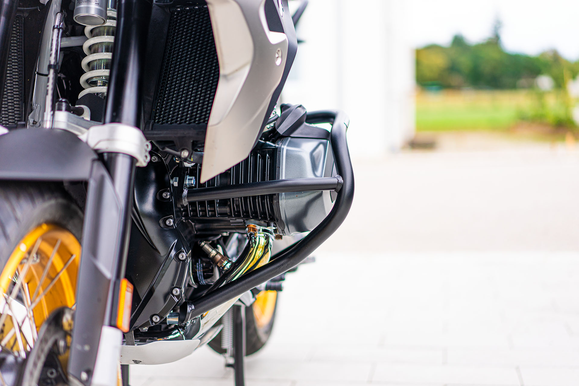

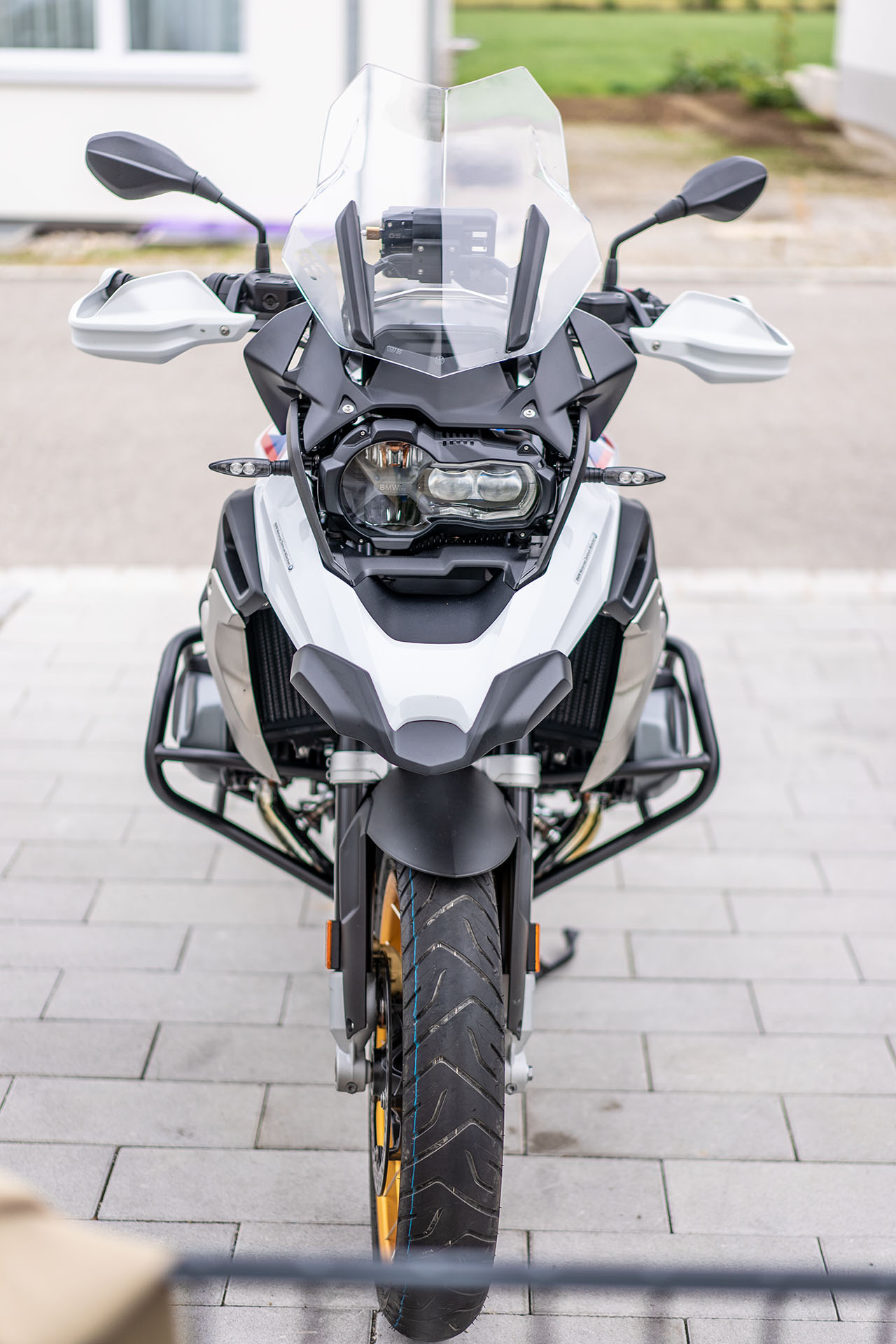

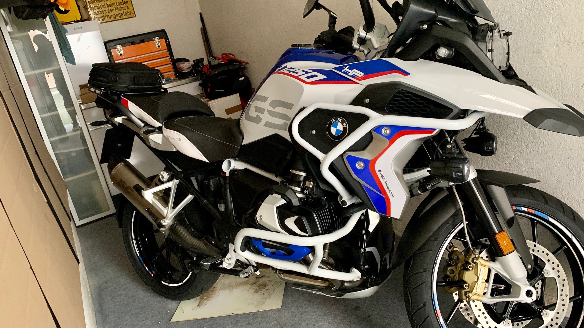

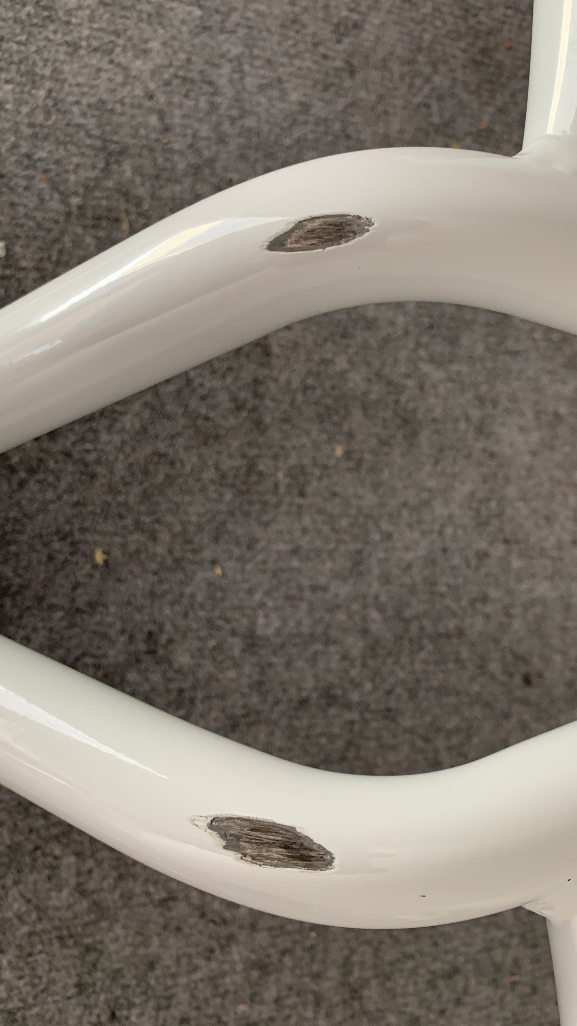

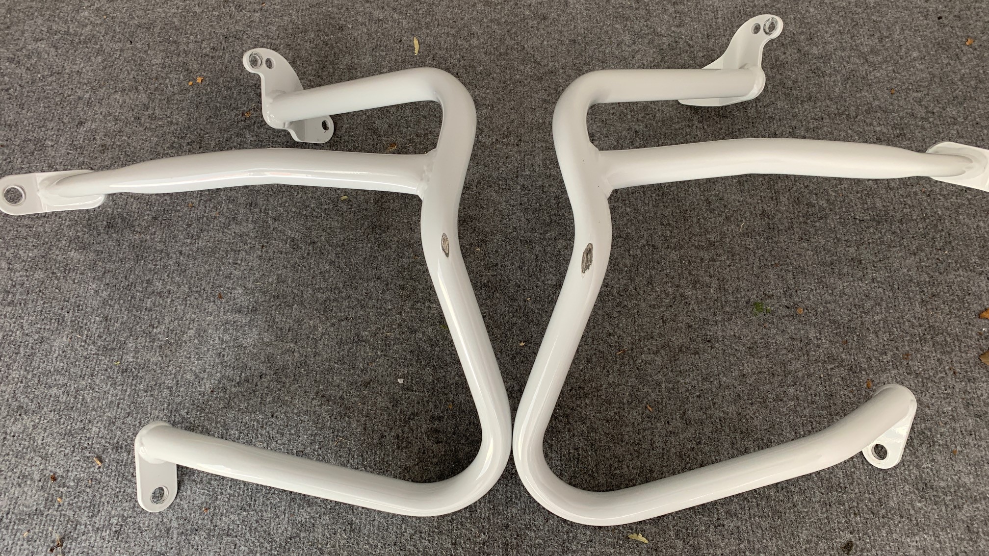

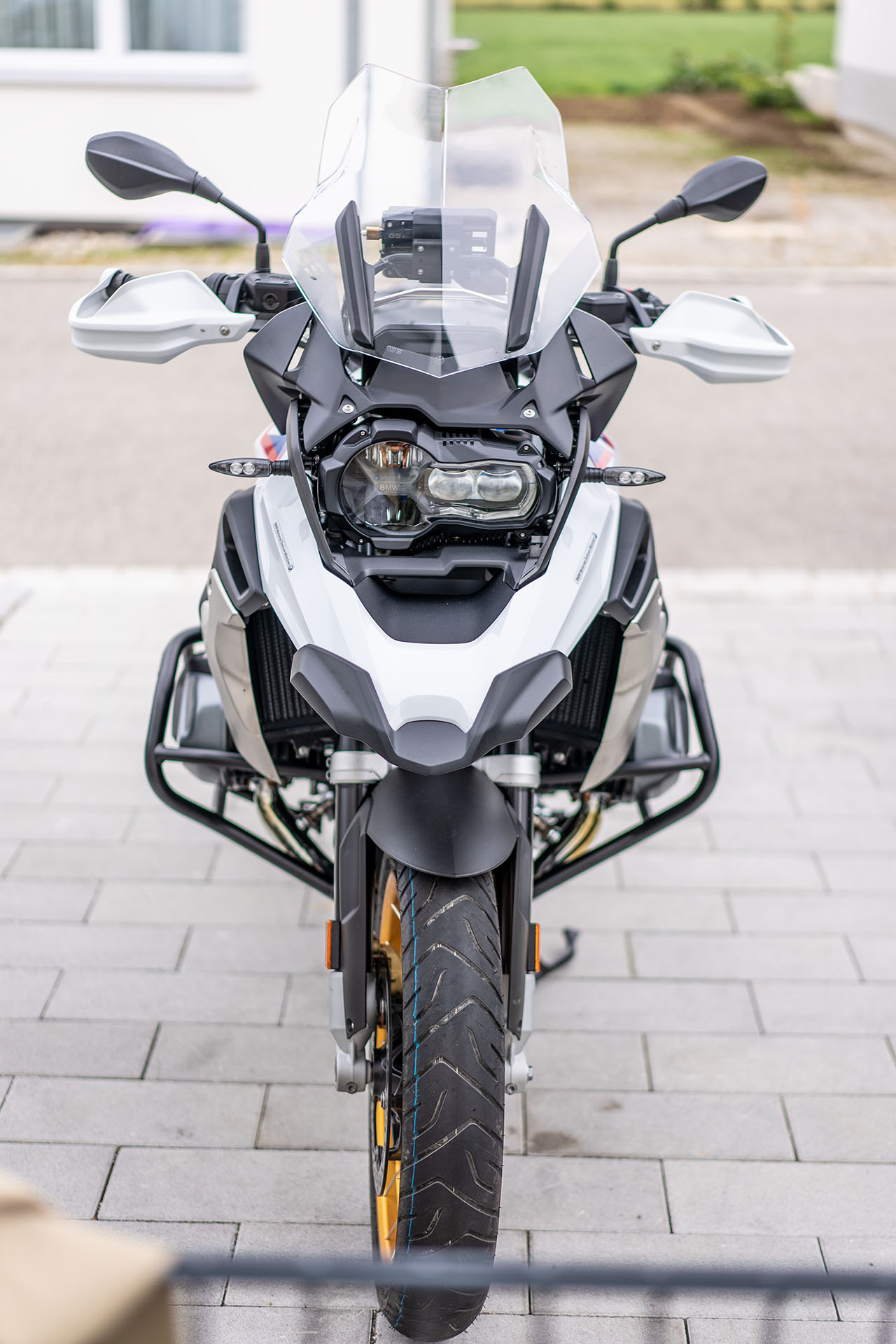

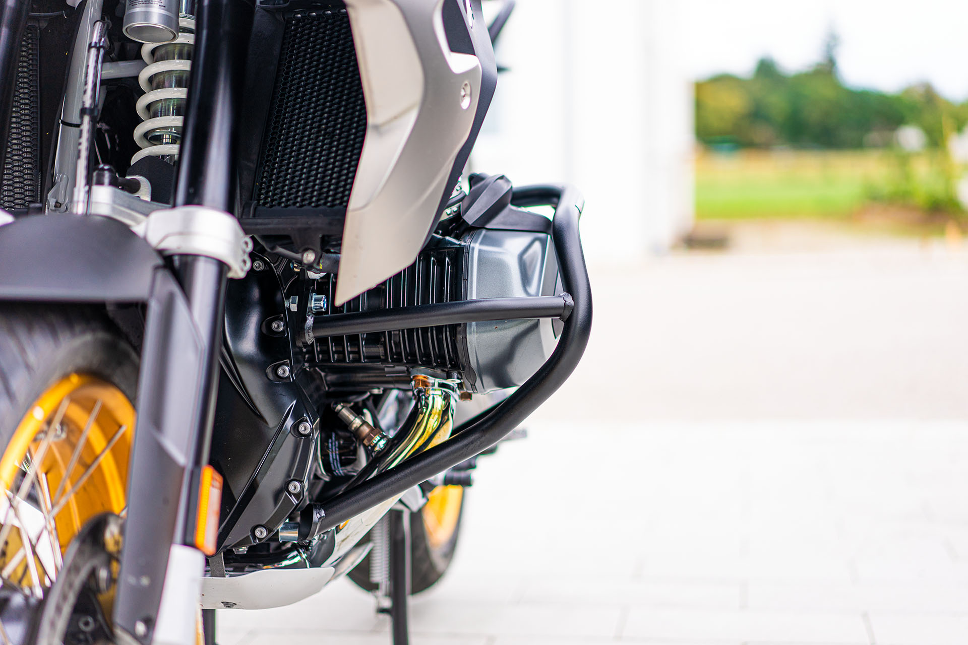

Ich habe mir die Tankschutz- und Zylinderschutzbügel von Wunderlich in weiß angebaut.
Bei diesen Bügeln musste ich, da ich die Frästeilepakete habe, den blauen org. Kunststoffzylinderschutz abbauen.
Dieser fällt dann dauerhaft komplett weg, wenn die Wunderlich Motorschutzbügel montiert werden.
Optisch sehr schöne Bügel, vor allem weil auch der Tankschutzbügel für sich alleine mit dem Motorrad verschraubt ist und nicht wie bei anderen Herstellern mit Schellen am Zylinderschutzbügel verbunden wird.
Leider habe ich mir beide Schutzbügel unten angeschliffen (siehe Fotos), das heißt die Schräglage war durch die Bügel eingeschränkt (Schräglage laut BMW-Connected-App re. 49°/li. 53°, solo+unbeladen).
Wunderlich hat die angeschliffenen Bügel wieder zurück genommen, dafür meinen Dank an Wunderlich.

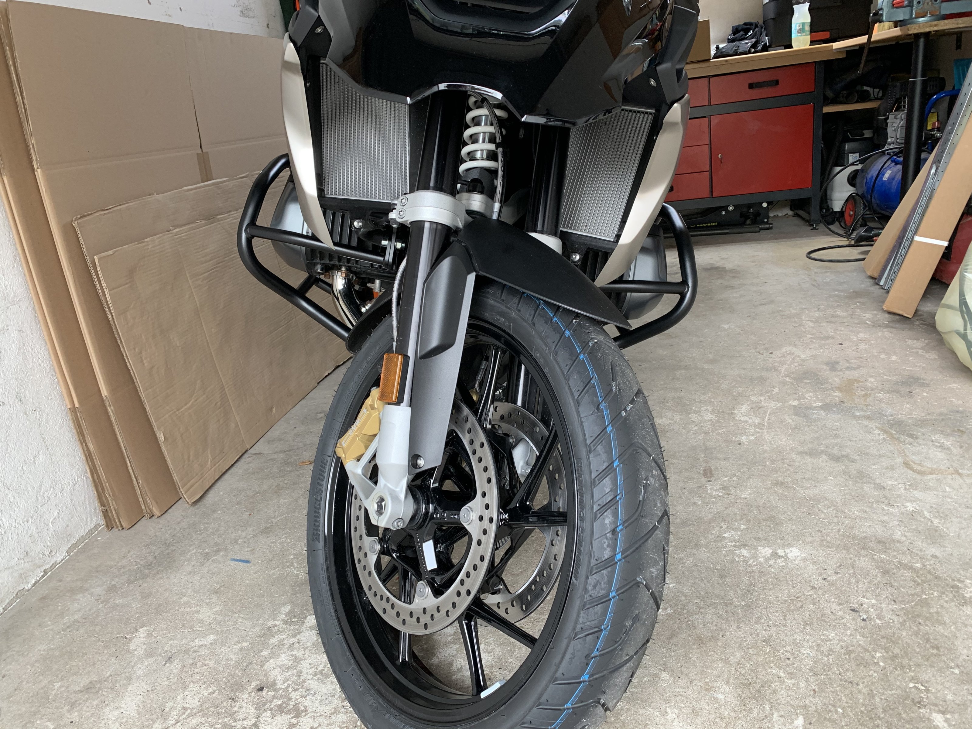

Da BMW ihre Bügel bewirbt, dass es keine Schräglageneinschränkung gäbe, habe ich mir diese gekauft, weiß pulvern lassen und dran gebaut (letztes Foto), auch der blaue Kunsstoffschutz bleibt bei diesen Bügeln erhalten.
Schau mer mal ob die BMW-Bügel halten was sie versprechen.

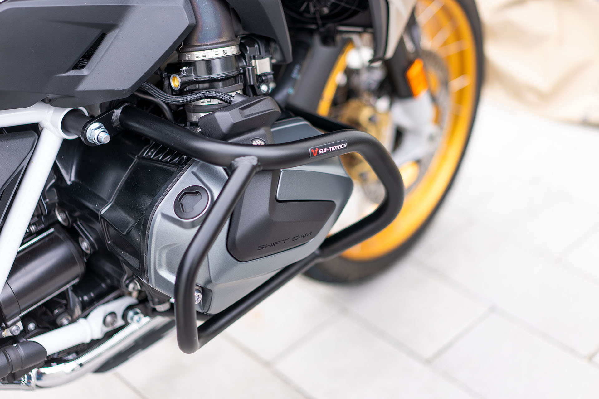

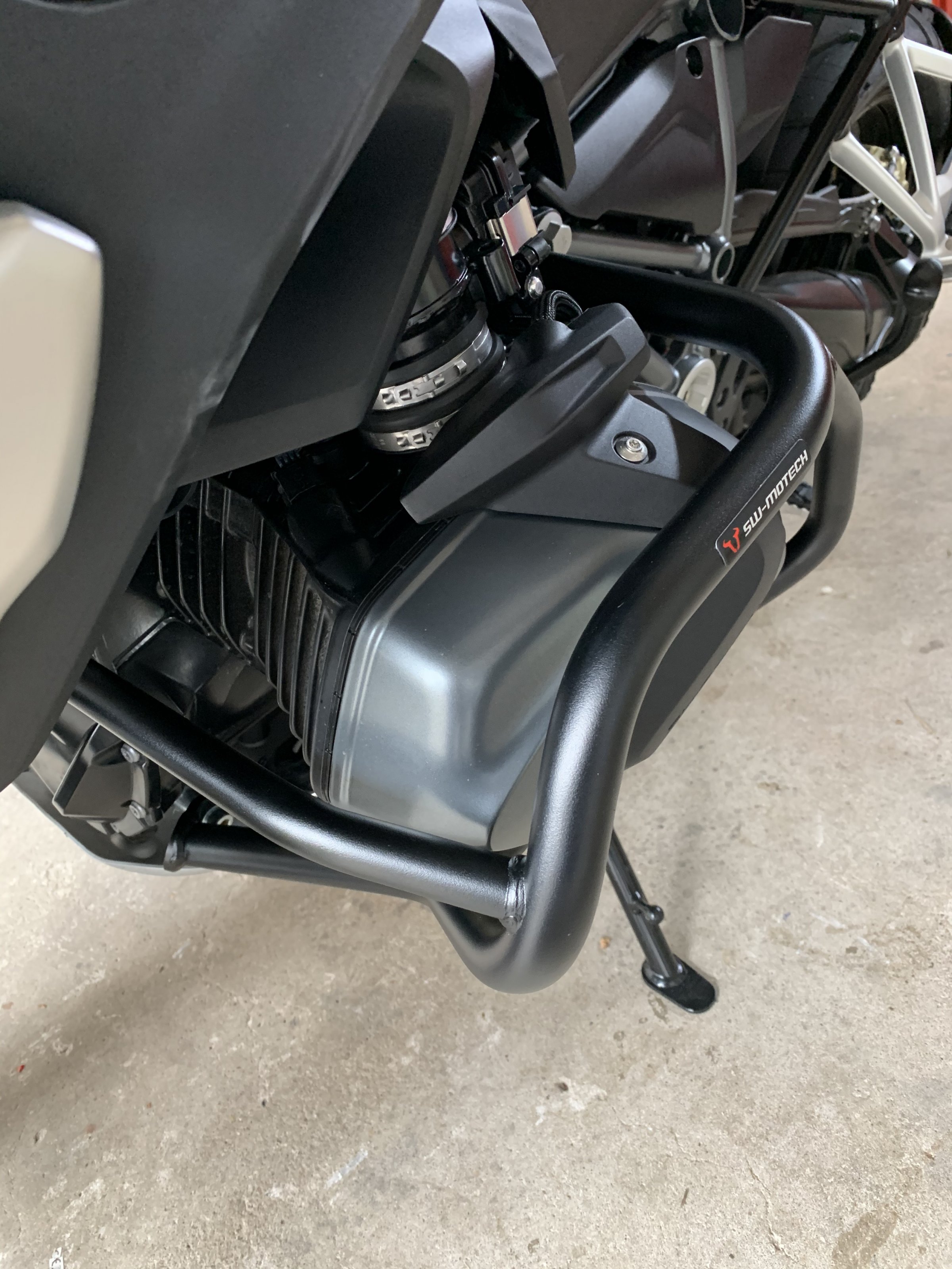

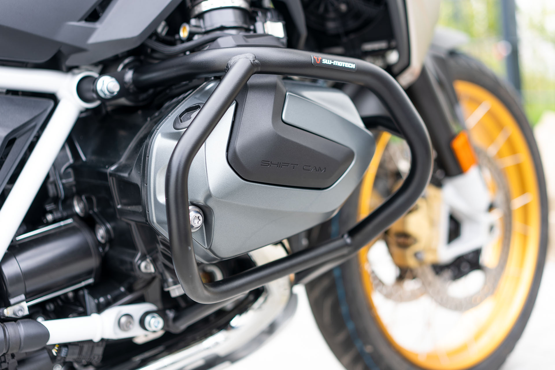

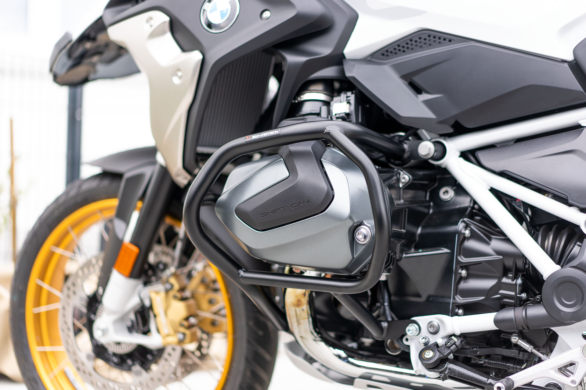

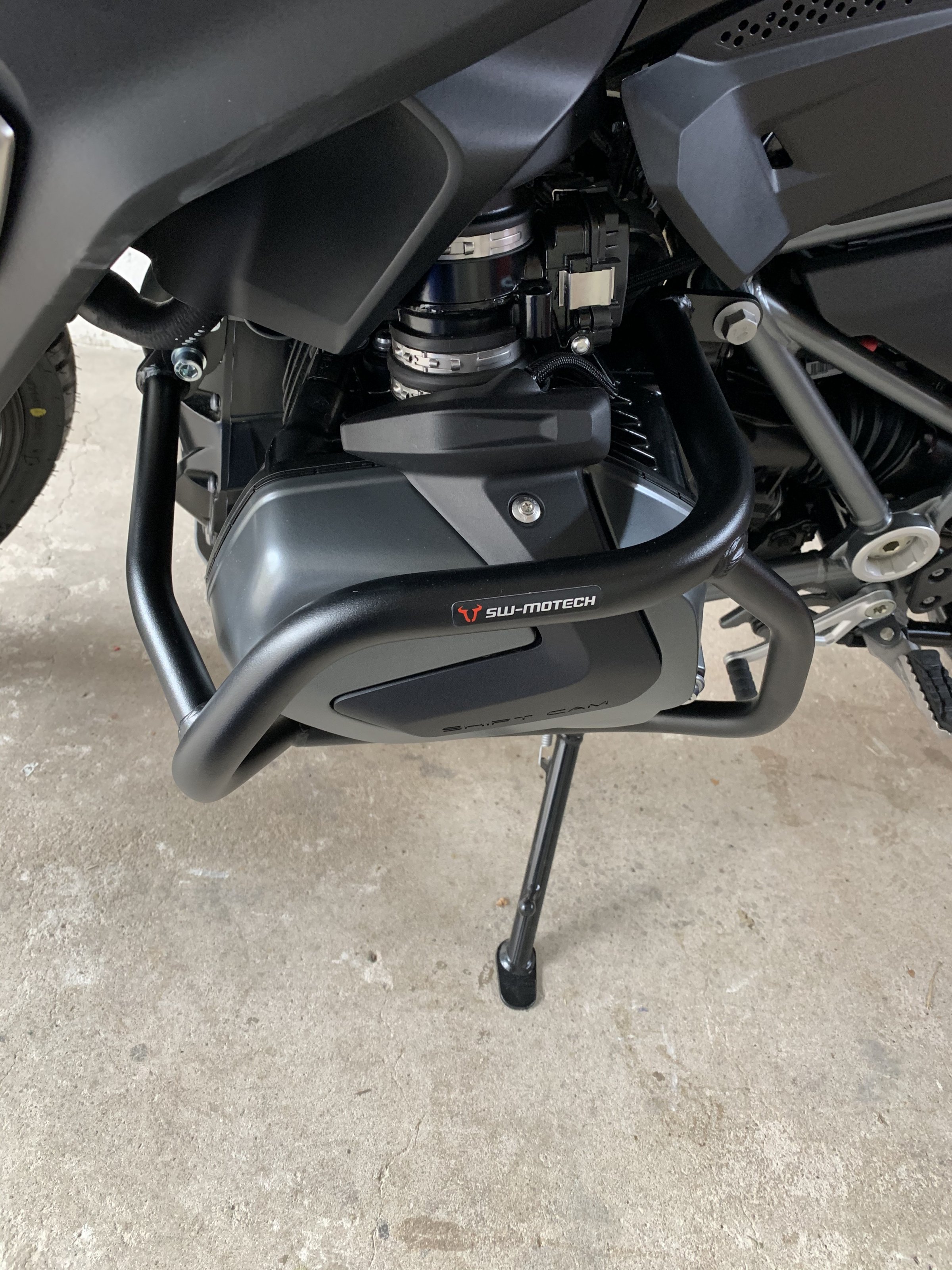

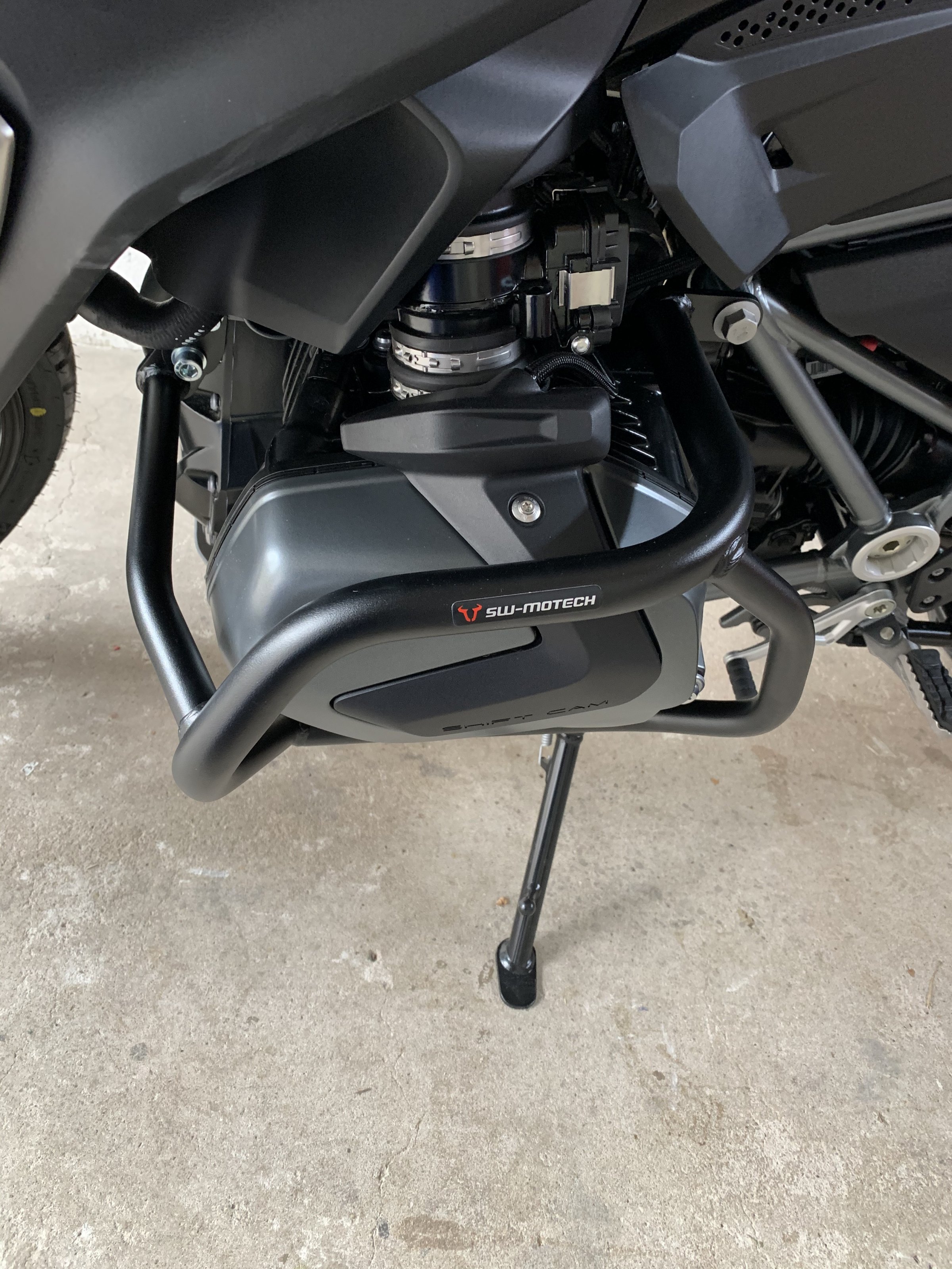

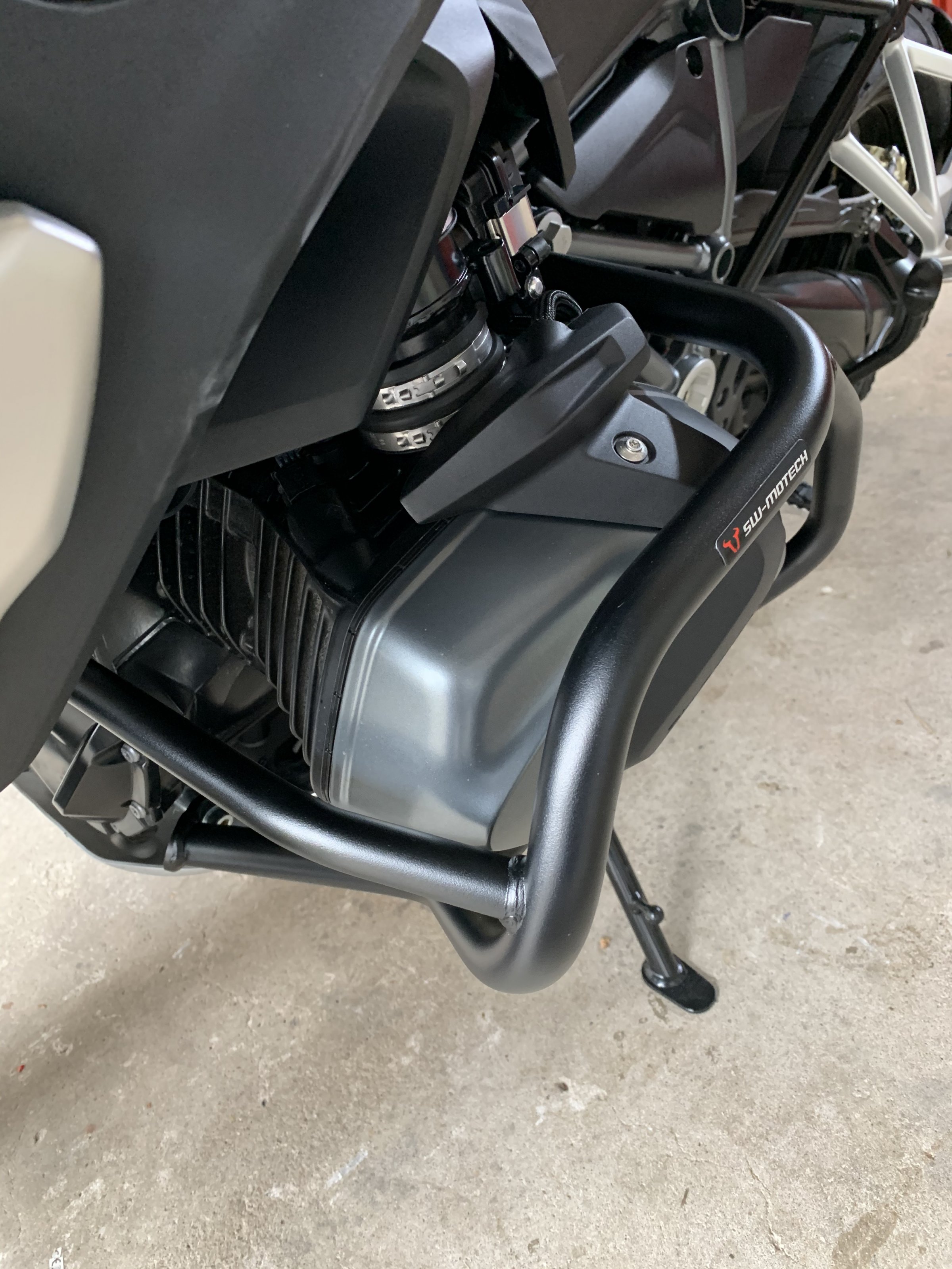

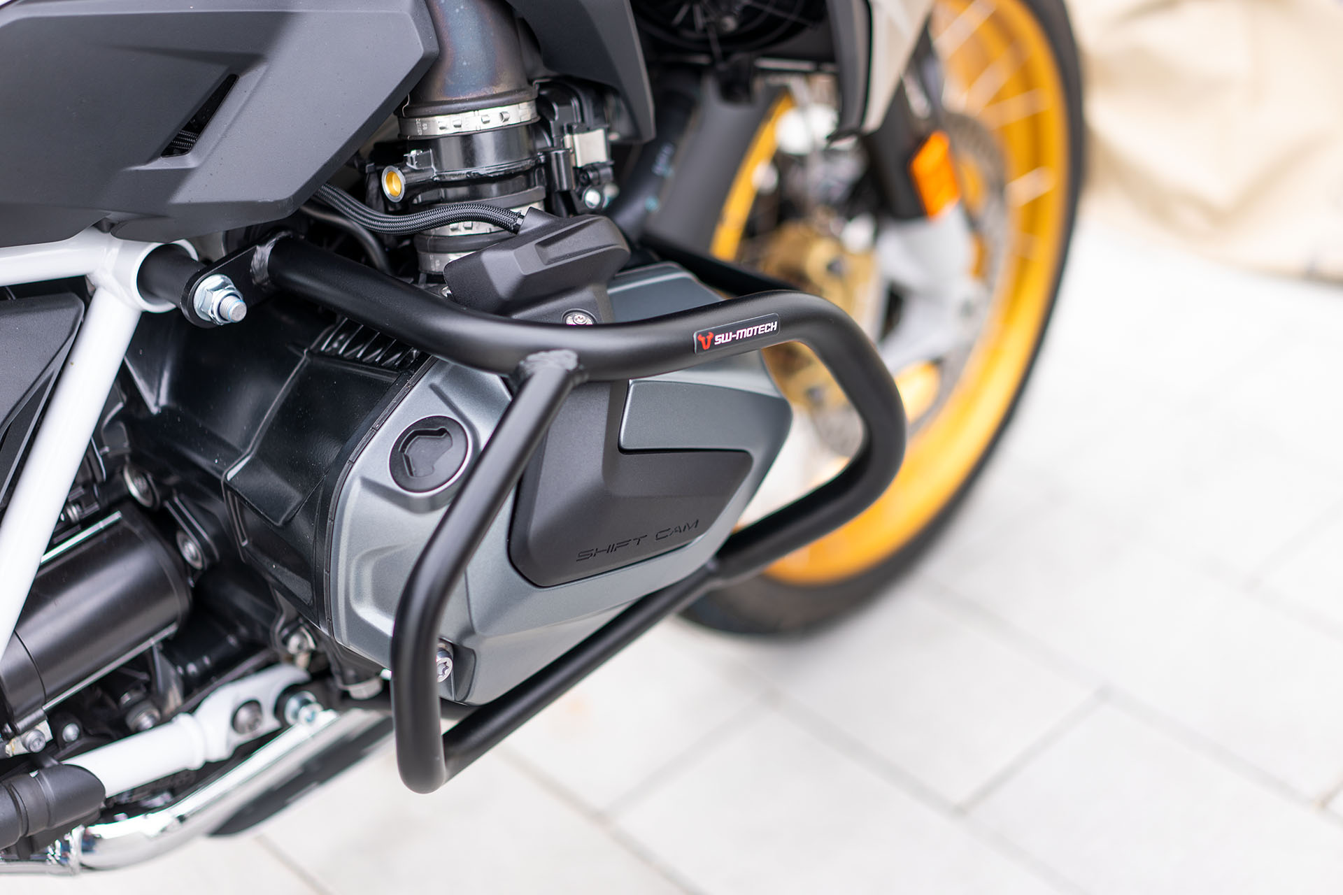

Ich habe bei mir die von SW-Motech drauf und bin voll zufrieden damit.
