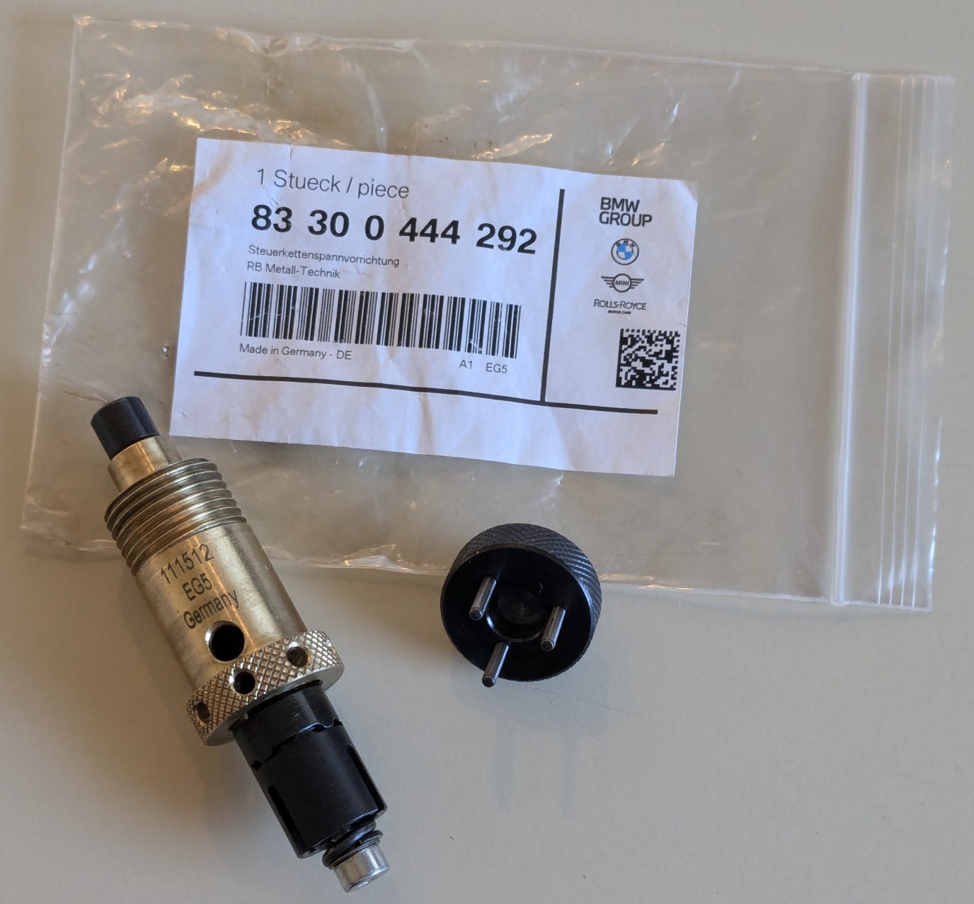

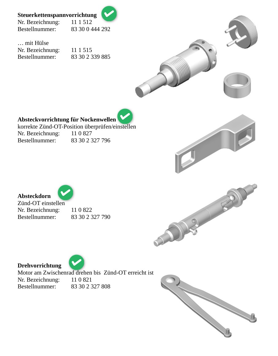

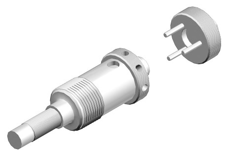

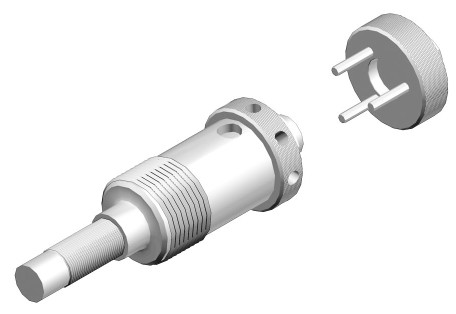

Ich suche für meine 1200er LC aus 2017 die Steuerkettenspannvorrichtung und den Absteckdorn:
Nr. Bezeichnung: 11 1 512
Bestellnummer: 83 30 0 444 292
… mit Hülse
Nr. Bezeichnung: 11 1 515
Bestellnummer: 83 30 2 339 885

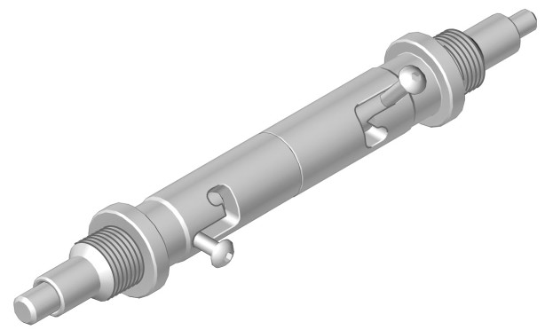

Absteckdorn:
Nr. Bezeichnung: 11 0 822
Bestellnummer: 83 30 2 327 790
Oder, wenn bekannt, eine zuverlässige Quelle für eine Neubeschaffung.

Den Absteckdorn könnte man im Zweifel auf anders ersetzten, ist nur mit dem originalen Teil etwas eleganter.
Aber für die Steuerkettenspannvorrichtung gibt es wohl keine DIY-Option. Die Anleitung auf YT für ein DIY-Teil halte ich für etwas undurchdacht, vorsichtig formuliert. Dabei wäre gerade die Steuerkettenspannvorrichtung für Selbstschrauber wichtig, aber genau die gibt es wohl tatsächlich überhaupt nicht mehr....

So, den Absteckdorn habe ich bei KFM Motorräder bestellt. Jetzt brauche nur noch eine Quelle für die Steuerkettenspannvorrichtung :rolleyes:

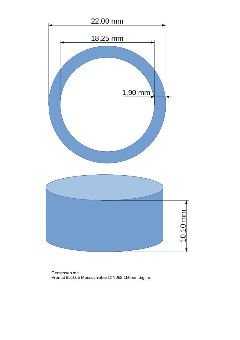

Wenn es interessiert: Hülse
Ich habe die gemessenen Werte eingetragen. Wer nachrechnet wird feststellen, dass 1,90mm * 2 + 18,25mm nicht 22,00mm sind. aber dafür gibt es die "Fehlerrechnung"... ;)

... alles doppelt gemessen und zwischendurch den Messschieber immer wieder "genullt". Daher sollten die Maße ziemlich genau sein.

Heute Info von Leebmann24 erhalten:
Leebmann24 schrieb:
Leider ist dieses Teil seitens BMW nicht mehr verfügbar und ersatzlos entfallen. Weitere Informationen liegen uns nicht vor.
Wird man sich wohl doch eine DIY-Lösung einfallen lassen müssen. Oder hat noch jemand ein gebrauchtes Teil und möchte es mir verkaufen? ;)

leider nein, und jetzt grübel ich immer, ob man sich nicht was selber bauen kann. Aber konkret habe ich noch keine Idee.

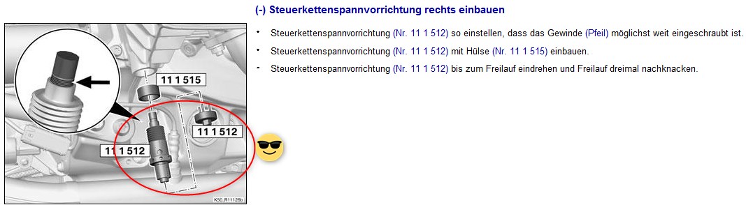

Hi Ich verstehe das so, dass da eine bestimmter Druck auf den Spanner ausgeübt werden muss. Deshalb ja diese Rutschkupplung, die bei einem bestimmten Drehmoment durchgeht. In dem Video wo der Selbstbau vorgestellt wird, macht man in den vorhandenen Spanner eine festere Feder und dreht diesen dann ein bestimmtes Maß hinein. aber mit einem definiertem Druck auf den Spanner hat das meiner Meinung nach nichts zu tun. Ich bin der Meinung, wenn man ein Drehmoment wüsste das bei einer definierten Steigung der Schraube nötig ist, könnte man sich das Ding basteln. aber dazu wäre halt ein solches Teil nötig das man dann als Referenz hat.

Und ich bin mir nicht sicher, ob man so genau arbeiten muss. Sicherlich wird es einen Unterschied zwischen "gespannt" und total "entspannt" geben. Aber ggf reicht es, die Steuerkette vorsichtig unter Spannung zu bringen. Aber was weiß ich schon, bisher nur graue Theorie. Beim nächsten Überprüfen des Ventilspiels werde ich mal genauer gucken...

Ich habe ja gerade beide Köpfe offen. Wenn ich das Werkzeug für die parallellstellung der Nockemwelle hätte könnte ich ja nachschauen bei welcher Vorspannung die Nockenwellen des unangetasteten Zylinders genau parallel stehen. Das kann man dann auf den einzustellenden Zylinder übertragen. So meine Theorie. Ich denke so ähnlich ist das auch in dem Film gemeint.
