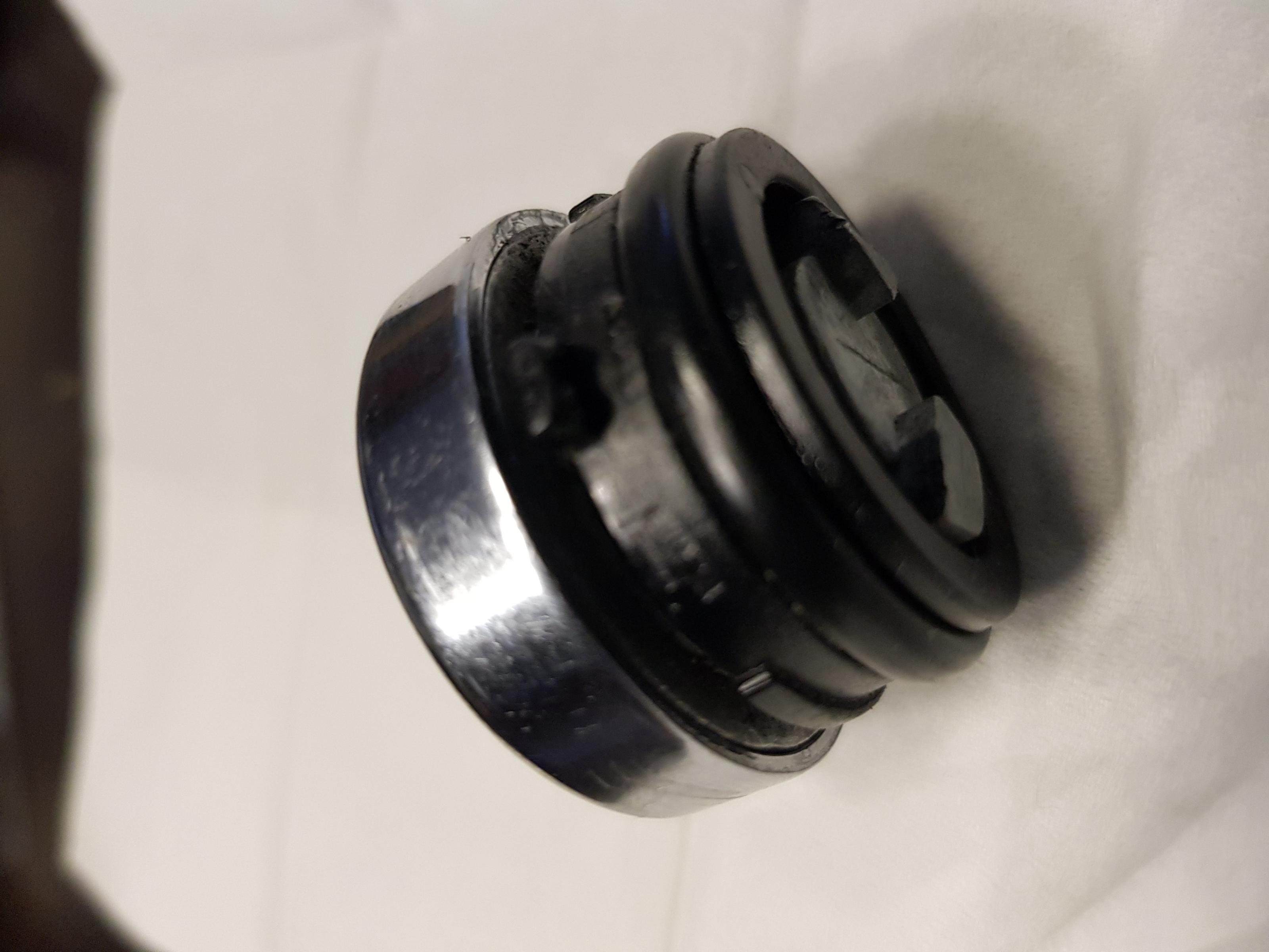

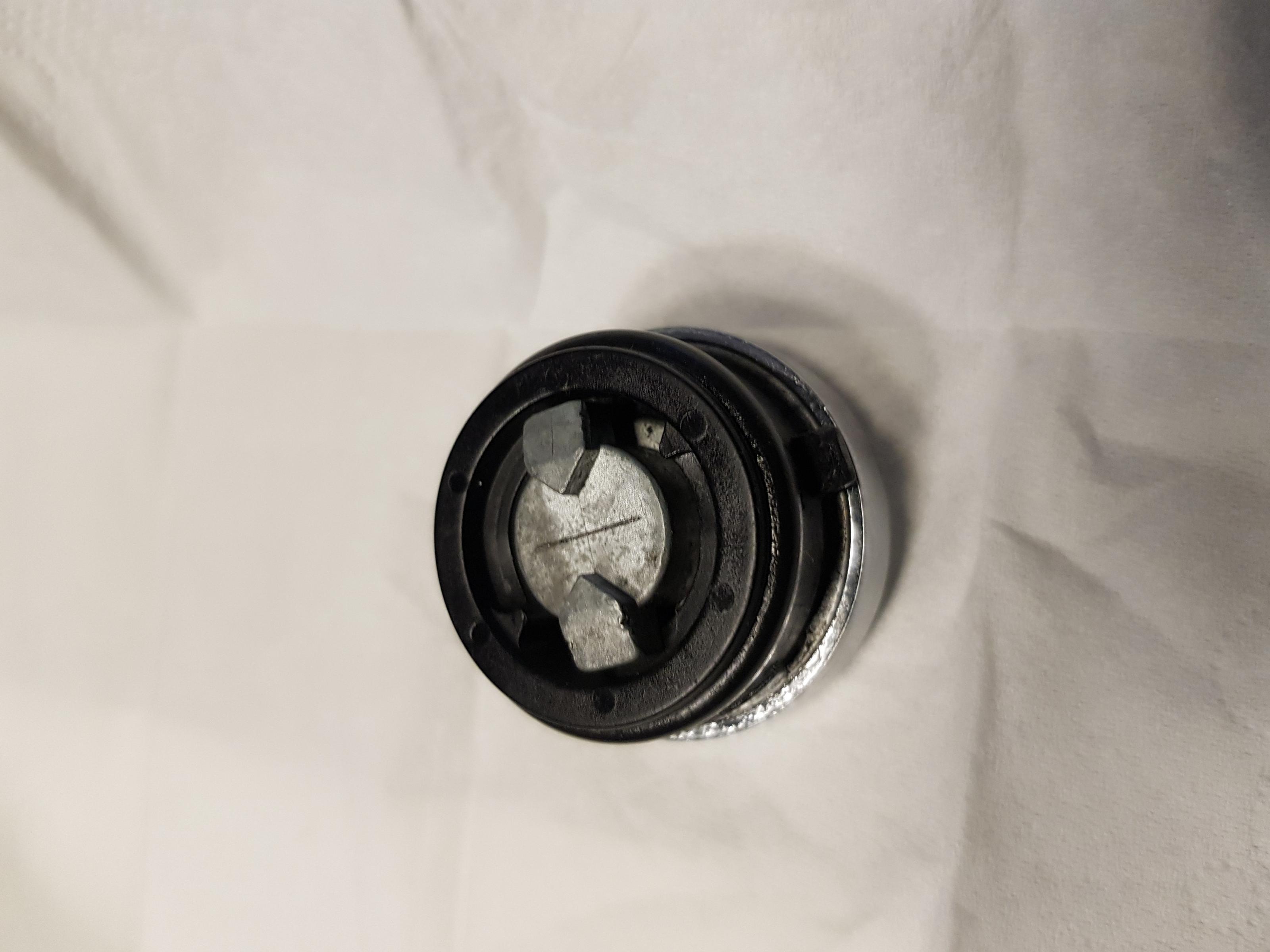

Diskutiere Suche Schluessel fuer TT Oelverschluss im Erledigte Such-Anzeigen Forum im Bereich Suche/Tausche (privat); Hat vielleicht jemand einen Schluessel fuer den Oel Verschluss der R1150GS von TT? Der Verschluss ist OK aber Schluessel habe ich keinen. Bitte PN!

mit heißkleber volllaufen lassen dann hast du ein muster zum ausmessen für ein stück alu material zum zurechtfeilen mit dremel und co......

Geht natuerlich, aber ein bischen viel Aufwand fuer einen simplen Schluessel. Vielleicht liegt wo noch einer herum bei jemandem der den nicht braucht? Das Teil selbst wird ja nicht mehr hergestellt und das Nachfolgeteil kostet gerade mal 30 euro.

Wenn er nur raus muss (zum Nachfüllen), Mit dem Handballer niederdrücken, richtige Maß, und drehen.
Evtl. Gummihandschuh zwischenlegen.

Ja, danke, das tue ich momentan auch. Meist raste ich den Verschluss nicht ein, haelt auch so.
Aber mit einem Schluessel waere es halt bequemer. Mal sehen, vielleicht gibt es irgendwo einen Schluessel der nicht gebraucht wird.

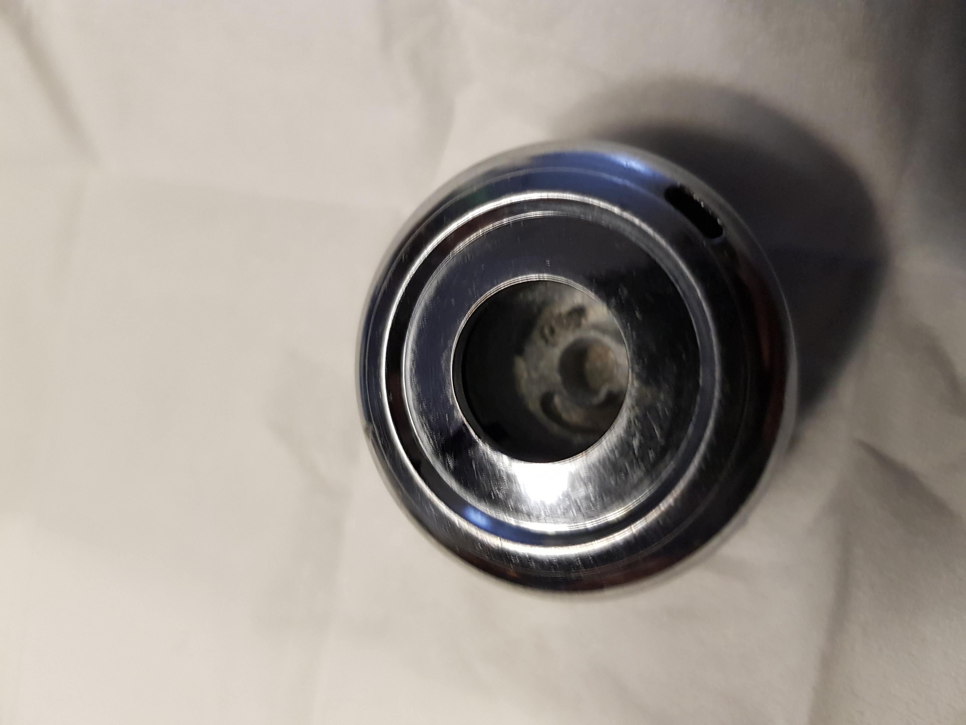

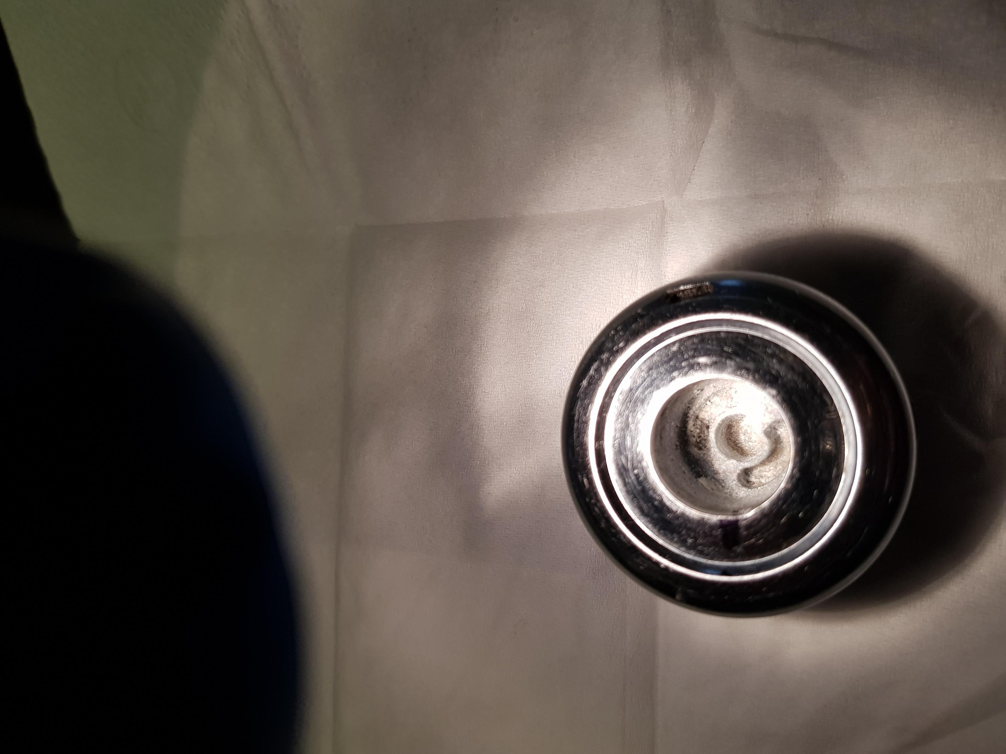

Ok Anfrage bei TT ergab dass dieser Oelverschluss gar nicht von denen kommt. Die Wunderlichen haben mir mitgeteilt dass sie den Oelstopfen schon lange nicht mehr im Programm haben und Schluessel gibt es auch keinen mehr.
Also werde ich wohl was basteln muessen, wiel ich von diesen Oelstopfen sogar 2 Stueck habe ,(
Abdruck habe ich schon, mal sehen ob der Schluesselmacher mir was guenstiges herstellen kann.

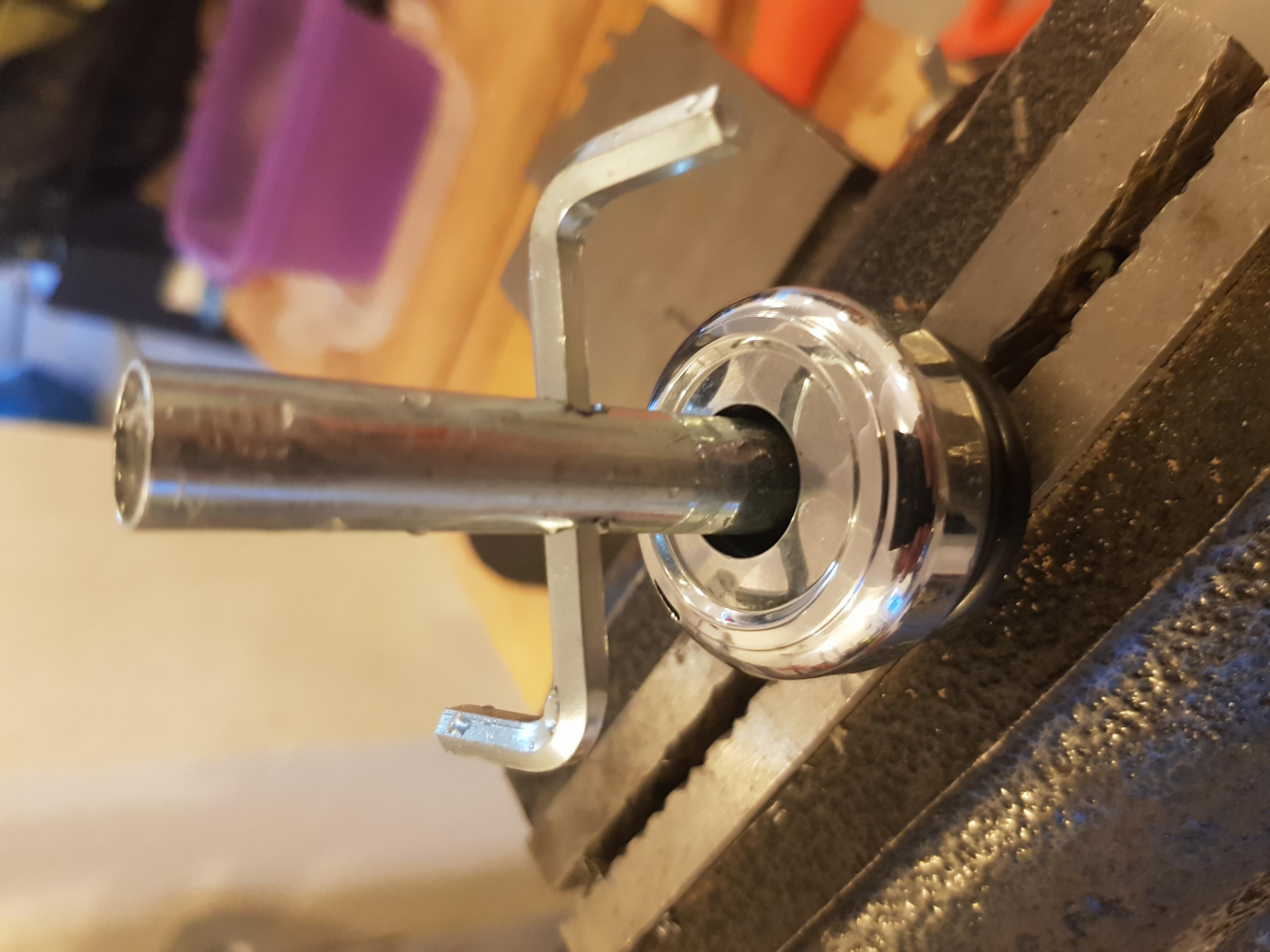

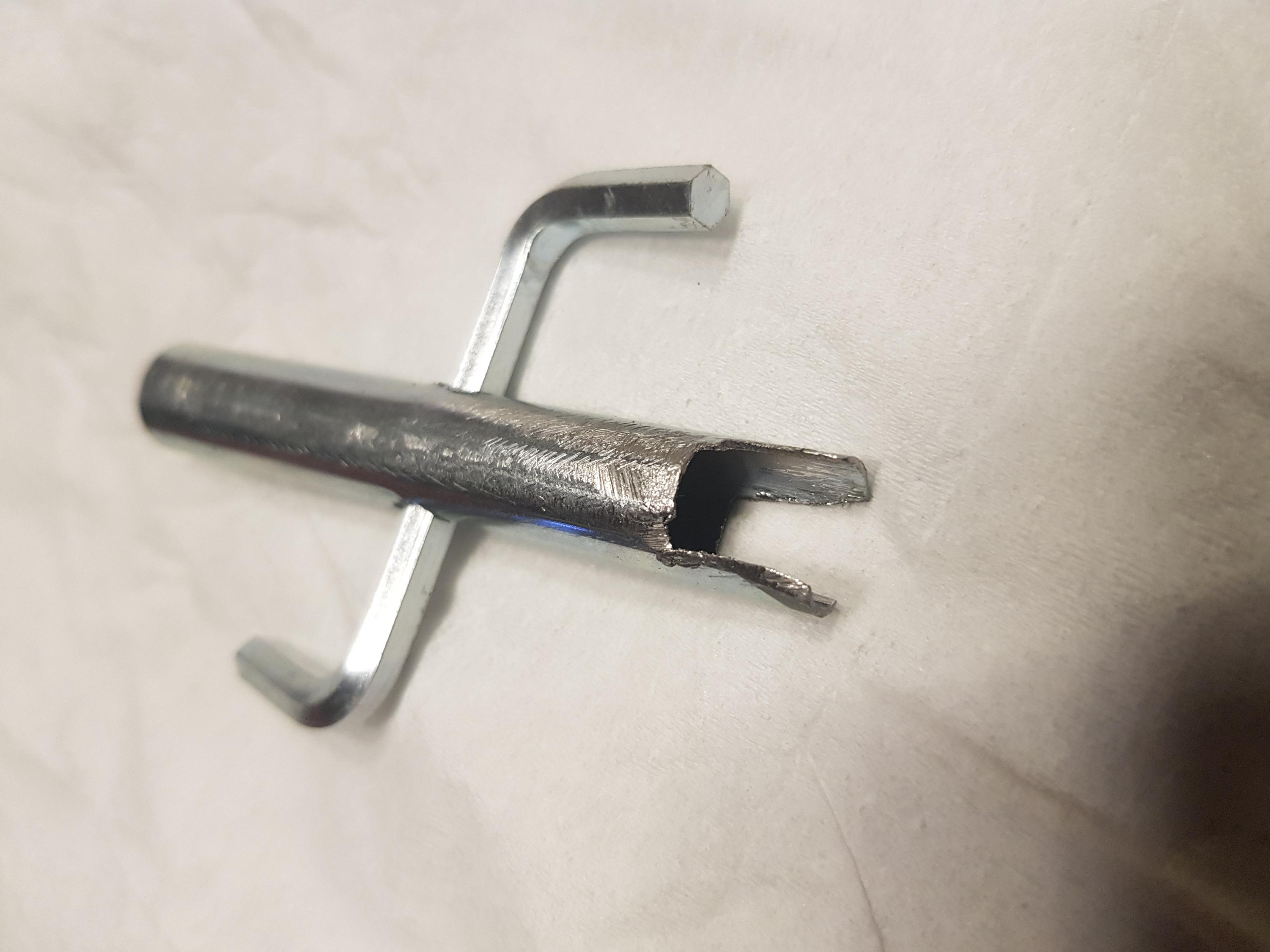

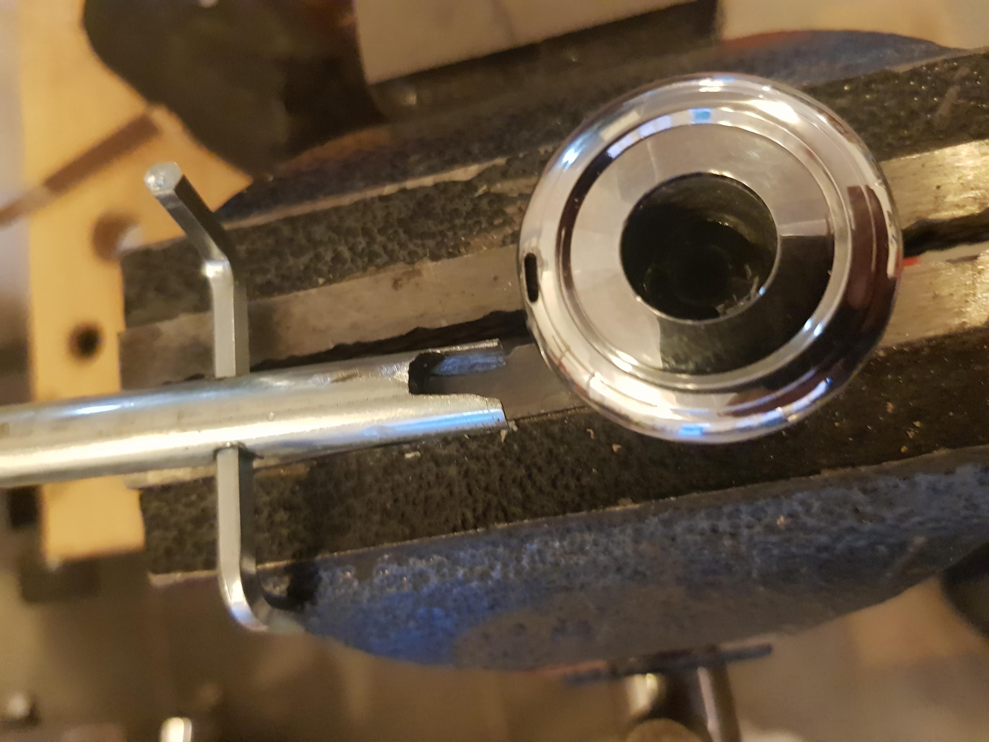

Ok, selbst ist der Mann.
Ein 8mm verchromtes Rohr aus einem ausrangierten Spielzeug und ein gratis Inbusschluessel von IKEA, mehr habe ich nicht gebraucht. Das ganze zurecht 'geflext', nachgeschliffen und fertig. Der Schluessel greift sauber in das Profil des Oelstopfen. Verwendet wird er nur bei Oelwechsel, also muss er nicht witterungsfest sein. Und Kosten waren null-komma-null.
Thema abgeschlossen :)
