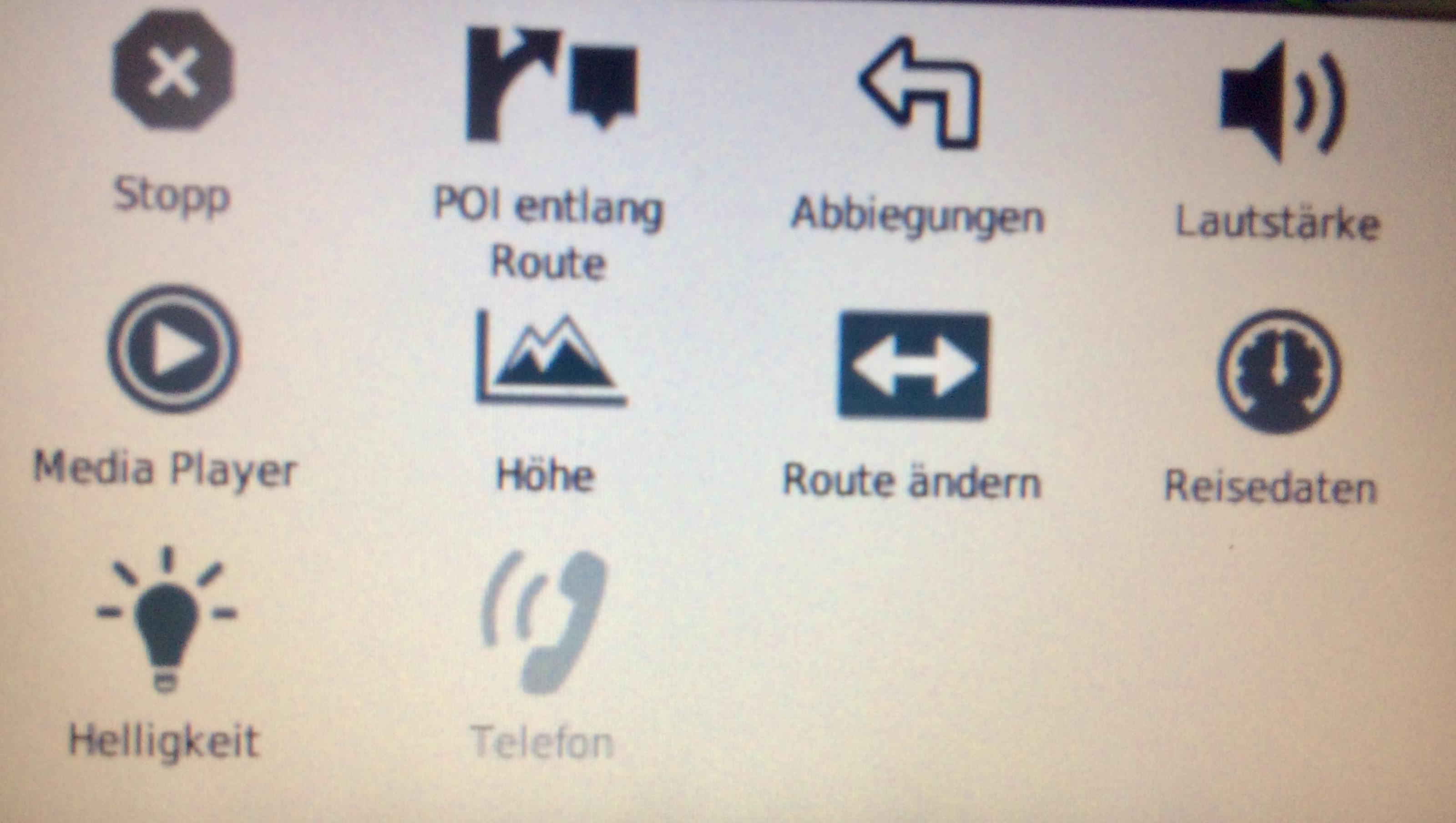

Herrmann, bei dem 345/395 während der aktiven Routenführung unten rechts das Icon Schraubenschlüssel wählen dann das Symbol Route ändern und du siehst das Auswahlmenü "nächstes Ziel" bzw. "nächsten Routenpunkt" überspringen. 3 Klicks ....

Hallo Hermann,
ich kann nur für mein 395er sprechen. Während einer aktiven Routenführung erscheint bei mir nach dem Klick auf das Icon mit dem Schraubenschlüssel folgende 2. Ebene:
und damit das Icon mit dem Doppelpfeil nach rechts und links "Route ändern".
Diese Funktion müsste das 345er auch haben. Probiere doch mal erst eine Route zu starten und dann ....

Danke für Eure Rückmeldungen. Mir war inzwischen auch die Idee gekommen, dass die Funktion zum Überspringen von Zielen „ mit Alarm“ nur dann zur Verfügung steht, wenn auch eine Tour mit solchen Zielen aktiviert ist, es also was zu skippen gibt . Hab jetzt eine Tour die Ziele mit und ohne Alarm enthält gebastelt und sie eben abgefahren. Ergebnis: Das Navi steuert die Ziele “mit Alarm hartnäckig an und ich habe keine Möglichkeit zum „skippen“ gefunden. Auch im Menü unter dem Schraubenschlüssel erscheint kein „Route ändern“.
Jetzt bin erstmal ratlos. Ich kann mir nicht vorstellen das Garmin die Möglichkeit zum skippen wegrationalisiert hat. Wahrscheinlich ist sie so offensichtlich, dass ich sie nicht finde……..

so, hab die Lösung gefunden:
Im Menü Karte/Fahrzeug Kartenextras muss man ein Häckchen bei "Route ändern" setzen, dann erscheint der Menüpunkt nach anklicken des Schraubenschlüssels im Untermenü und man kann die näahsten Wegepunkte löschen.
Da muss man auch erstmal drauf kommen :mad:
