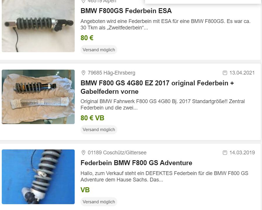

Wieso Deine "verzweifelte" Suche bei ebay etc. erfolglos war, erschließt sich mir nicht.
Wenn ich bei Tante google "Federbein F800GS" eingebe, lande ich in den ebay Kleinanzeigen drei Treffer. Ein defektes für VB und zwei intakte für je 80 Euro.

Hm - toll - eins ist kaputt das andere passt nicht und bei dem dritten was evtl. passen könnte fehlt mir irgendwie etwas - konkret das obere Auge.
Hilft jetzt auch nicht weiter. Die F650GS hat kein ESA. Warum der TE jetzt ein 800er Federbein sucht erschließt sich mir auch nicht.

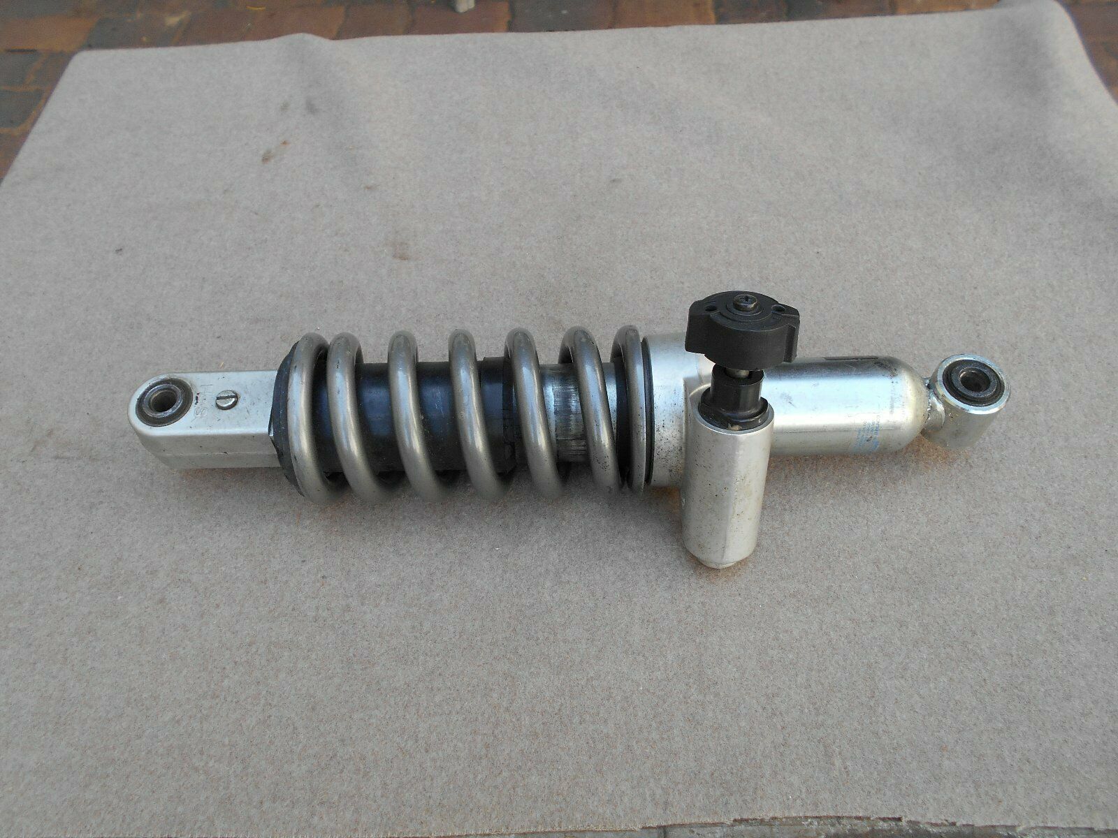

Dann hast du wohl dieses verbaut - für Tiefergelegte ( 400 mm )
Federbein
grubian
27.10.2021
3
ja, richtig!
ich hätte gerne das normale mit ca. 420 mm Länge (Auge Mitte <-> Auge Mitte)
