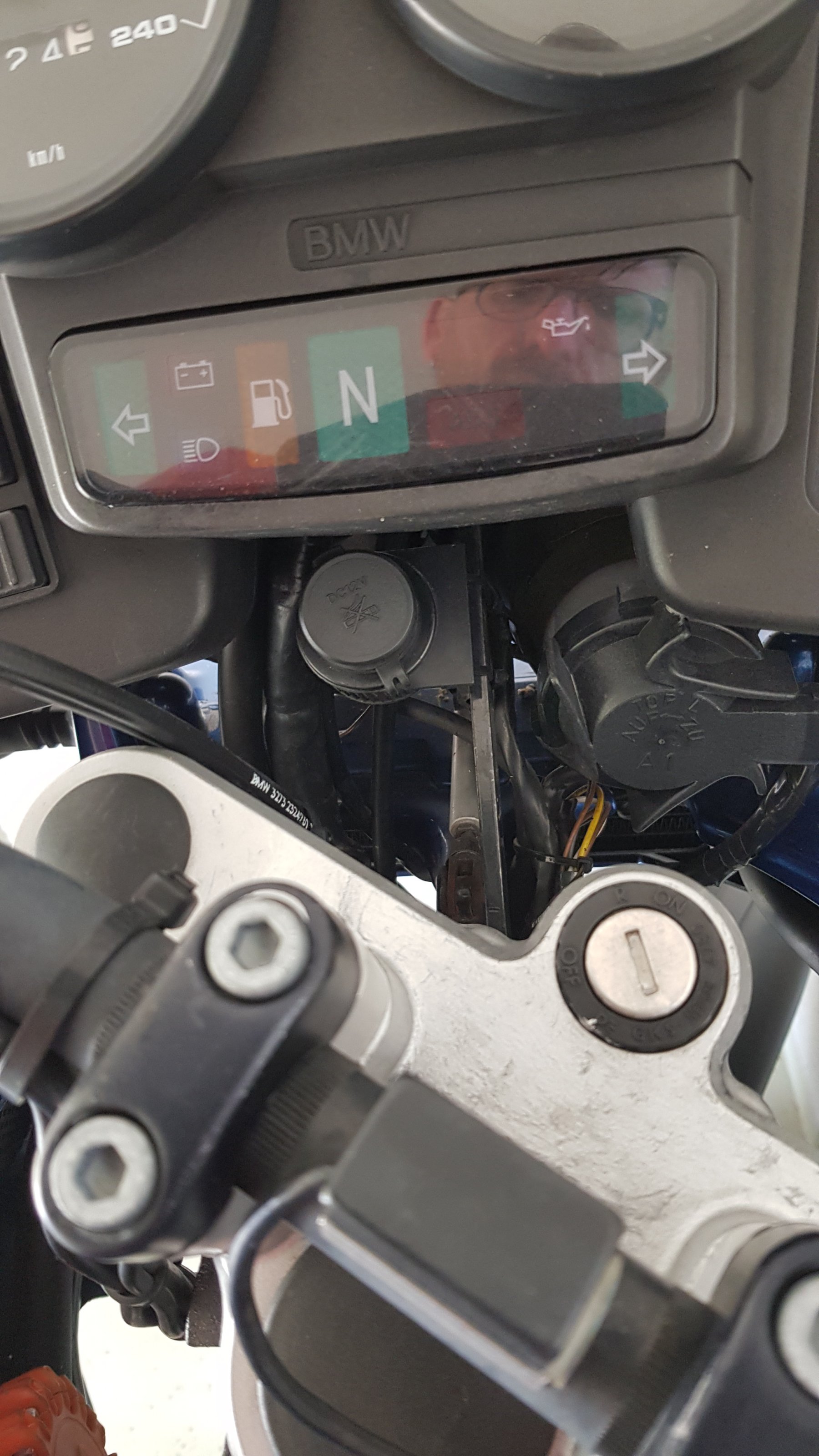

Hallo Bastelprofis,
habe mein Navi vom Lenker ins Cockpit verlegt. Bisher war die USB-Steckdose am Lenker fest. Die möchte ich aber jetzt im Cockpit haben da das Navi ja auch dort ist. Daher meine Frage: hat da schon mal jemand eine schöne Position gefunden und kann mir mit einem Bild auf die Sprünge helfen? Habe irgendwie keine zündende Idee.
Habe im Forum schon gesucht aber so direkt nichts gefunden .... :(.

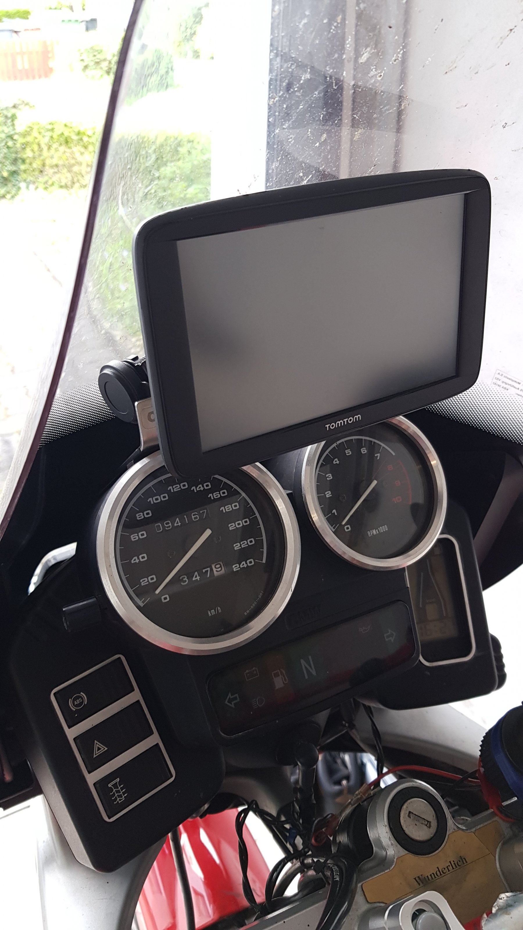

Bilder kann ich mal machen. Es ist auch kein Motorradnavi sondern ein "normales" TomTom. Daher benötige ich eine USB-Versorgung. Die Frage nach einer guten Stelle ist aber IMHO relativ unabhängig vom Navi ....

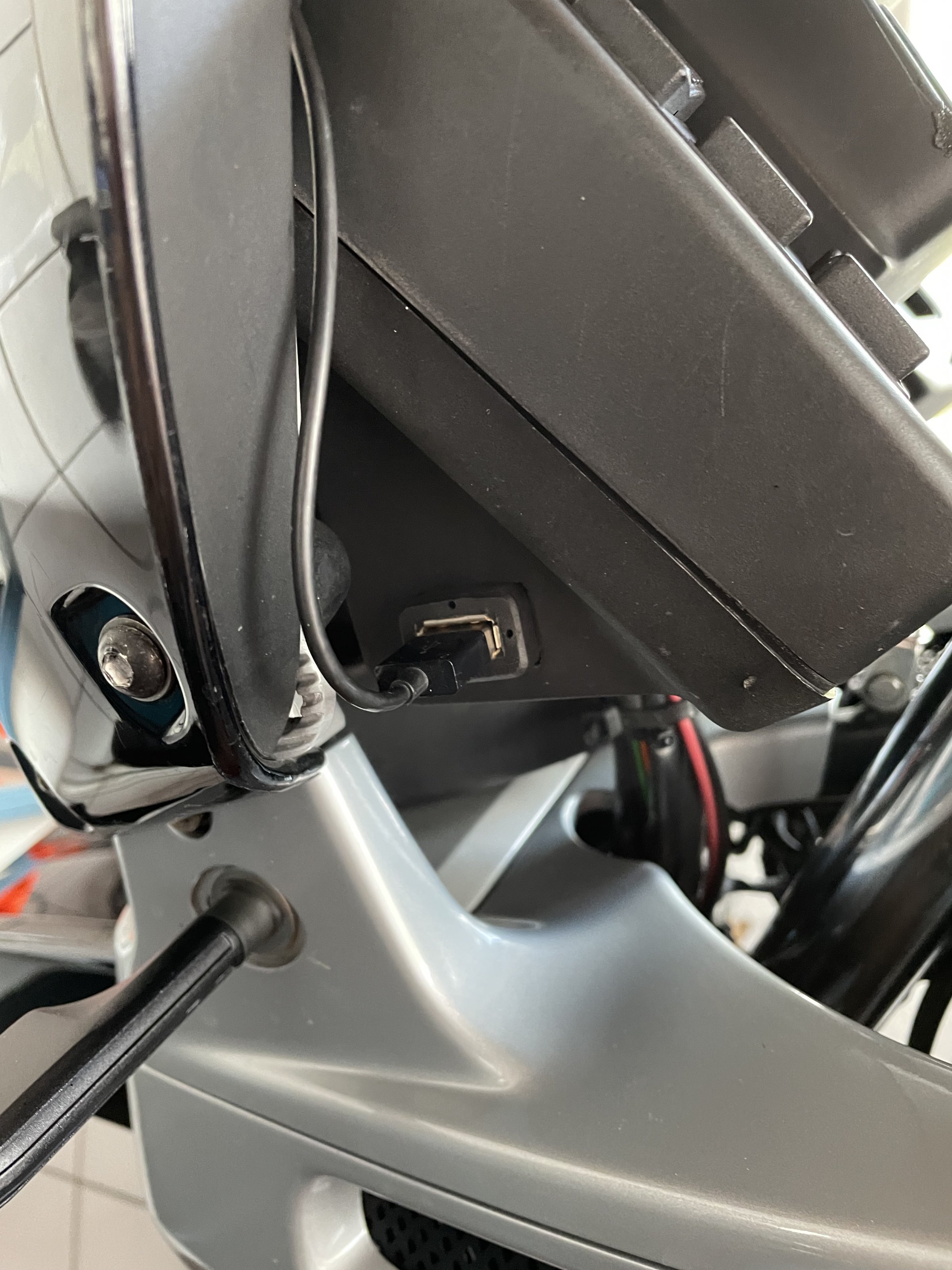

Ich habe eine eckige USB-Dose links seitlich eingebaut. Bei Interesse kann ich gerne auch ein Foto einstellen.

Mh, was ist bei Regen, im Regen stehen oder bei der Fahrzeugwäsche?

Bei der Dose ist eine Kappe bei. Allerdings nutze ich die USB-Dose so seit ca. 5 Jahren ohne Kappe. Bislang habe ich keine Probleme.

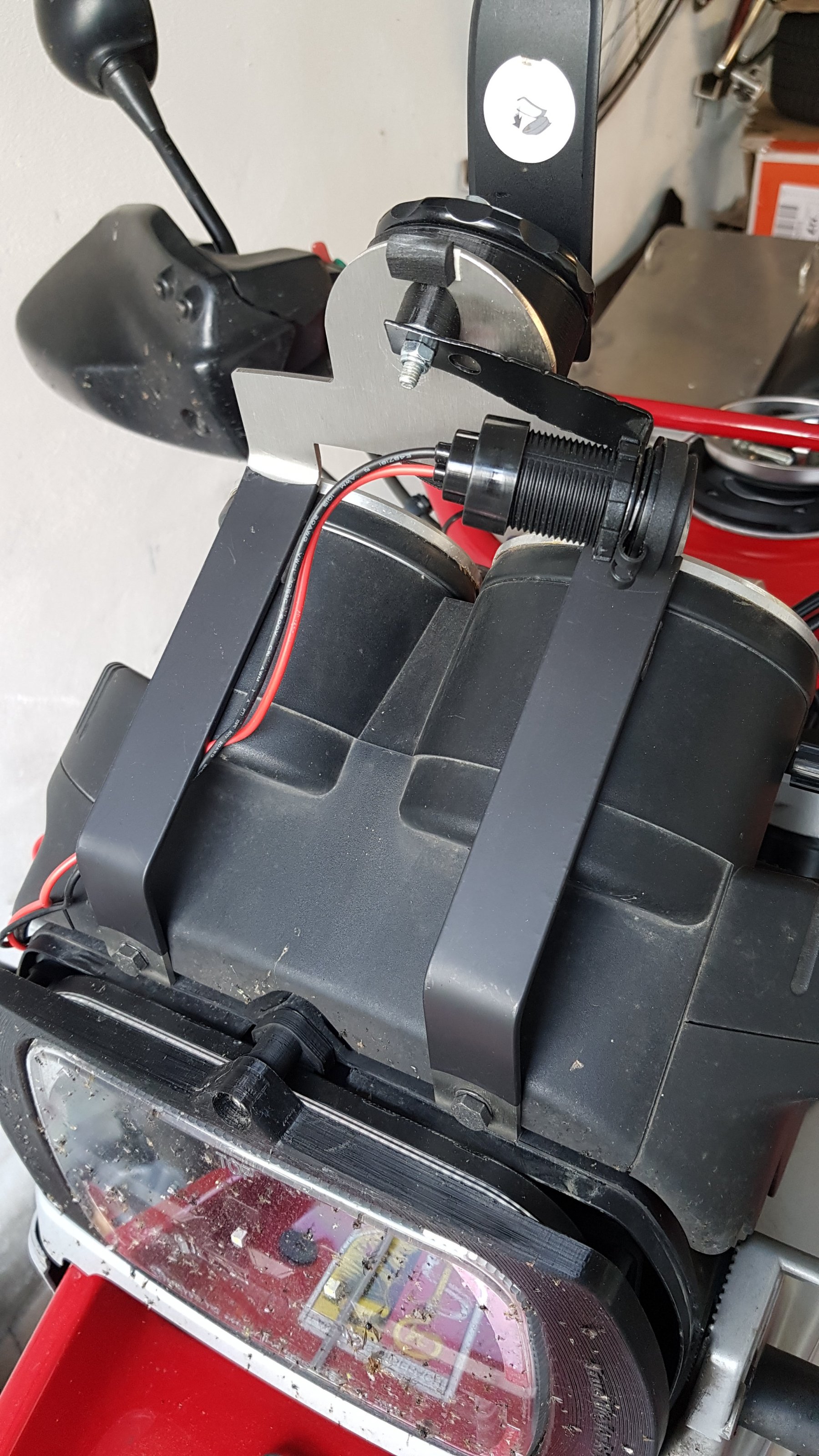

Vielen Dank für Eure Antworten.
Habe dann eine - für mich - vernünftige Stelle gefunden ohne irgendwo Löcher machen zu müssen oder dass mir das Kabel über die Anzeigen hängt. Vielleicht kann jemand die Bilder mal als Anregung brauchen ....

@Lueghi: Das Blechteil ist ja klasse, das sieht genauso aus, wie das, was ich mir für meine Smartphone-Halterung vorstelle! Selber gefräst oder gibts das irgendwo?

Cool! Das hilft mich wirklich weiter! Vielen Dank!😊

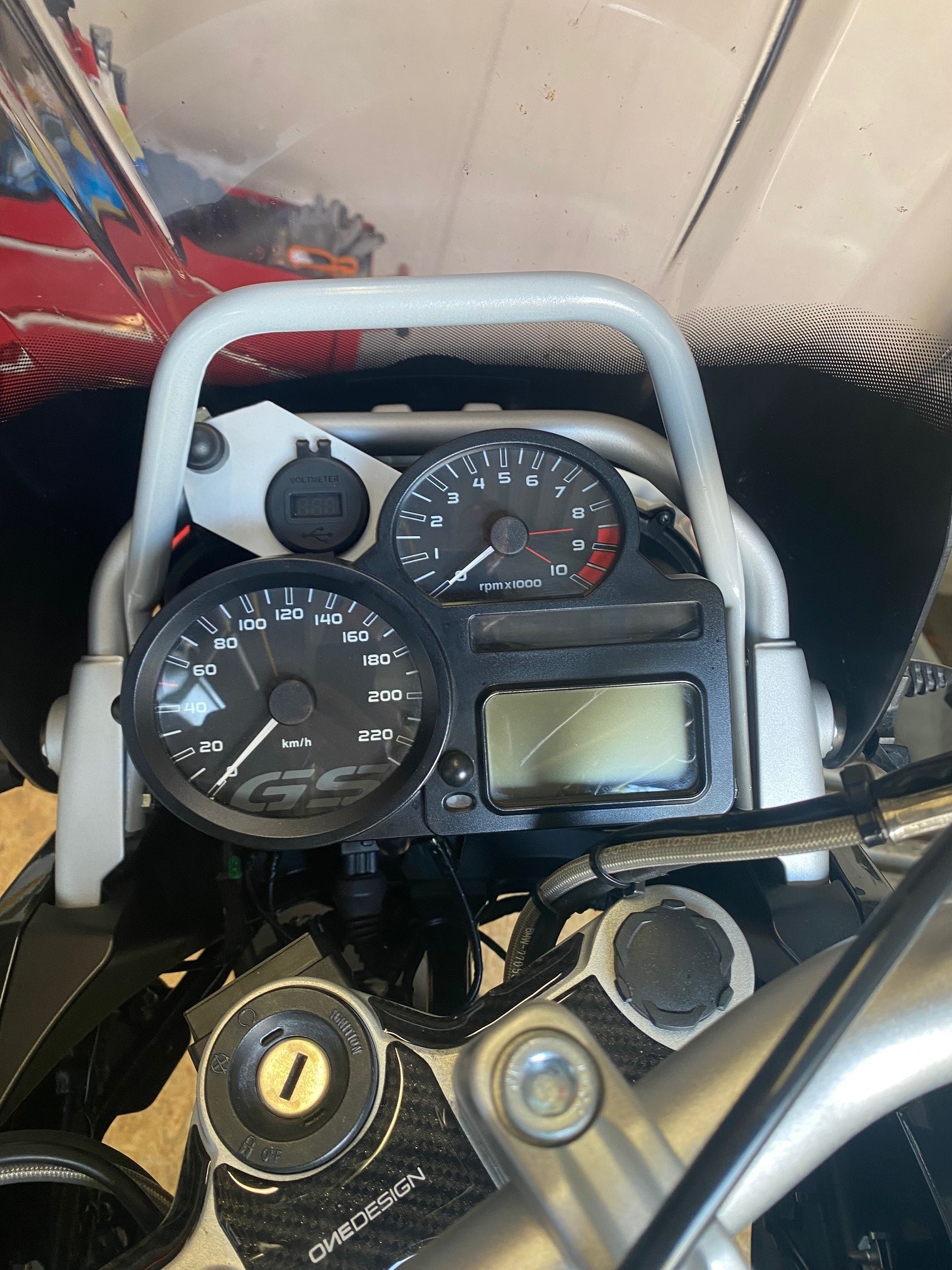

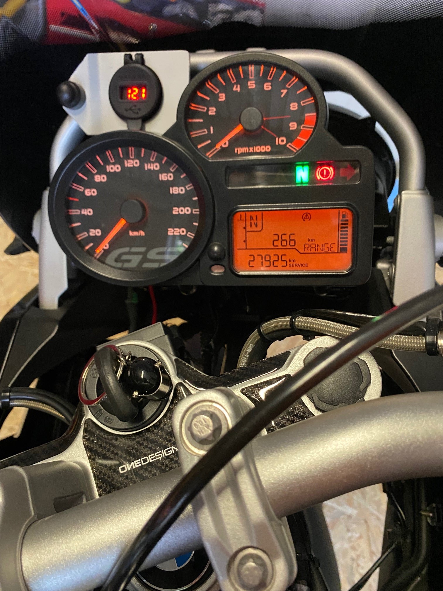

ich habe an meiner GS (K25) das Thema wie folgt gelöst. Eloxiertes Alublech (3mm) zugeschnitten und angepasst und mit zwei Bohrungen versehen. Kleine Bohrung (8mm) für die Befestigung. Große (28mm) ist für den USB-Adapter mit Volt-Anzeige (ebay, amazon usw.). Die Halterung (sieht man auf dem Bild nicht) ist ein Standard-Rohrschelle (15mm) mit Gummieinlage. An der Schelle ist eine M8 Mutter aufgeschweißt. Schelle ist verzinkt und kostet kleines Geld bei jedem Baumarkt. Zugegeben die Form des Alublech ist noch nicht perfekt. Da muss ich nochmal ran.
Vorteile -> nimmt wenig Platz für die Montage ein - stört nicht und sieht man nicht - man kann den Platz individuell am Bügel Positionieren. Hatte schon zwei verschiedene Positionen eingenommen. Angeschlossen direkt am Standlicht. Volt-Anzeige ist auch ganz hilfreich. Hinter einer Gummikappe sind zwei USB Anschlüsse mit jeweils 3A.

Ich hatte mal eine USB Dose am Lenker. Nach einer Längeren Regenfahrt hat das NAvi aufgegeben weil kein Strom. Das Handy erkennt dass der Stecker feucht ist und stoppt das Laden. Die Dose hab ich am Lenker gedreht und da lief ein Schluck wasser (Braun) heraus. Seither hängt meine Dose nach unten. Geklemmt ist die auf Standlicht sonst zieht die Im Stand die Batereie leer.
