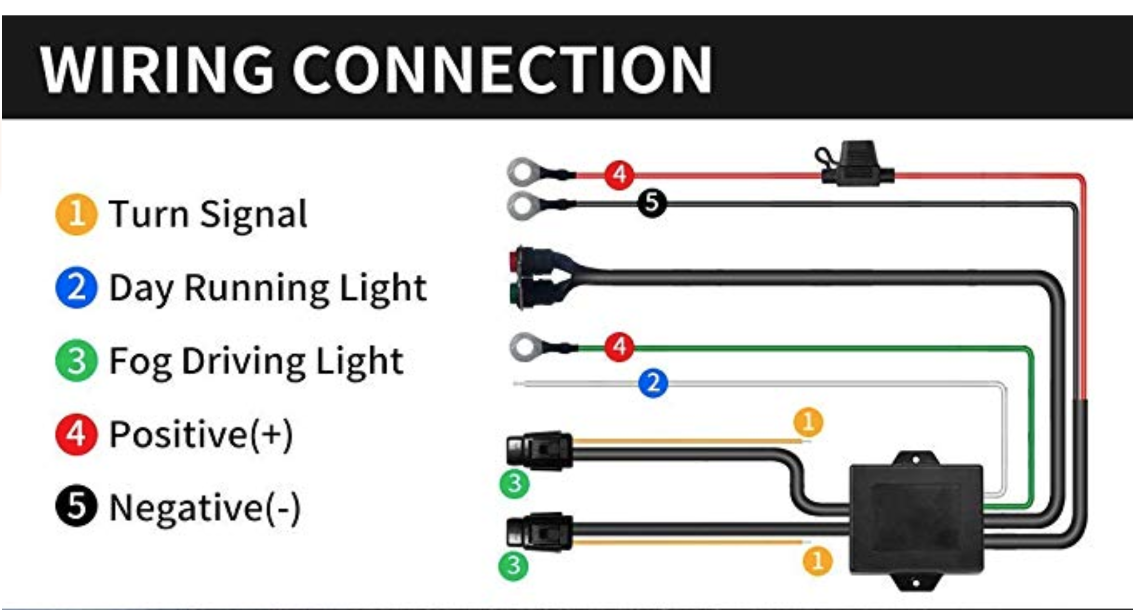

Hallo Zusammen, zuerst Danke für die zügige Antworte.
Bitte hier schauen: https://www.bmw-motorrad-bohling.co...lEBDW8_uYDQJt7m2vICZ70T8KEDdTtCxoCZkMQAvD_BwE
Was merkt man?
Ich kann die Zusatzscheinwerfer innerhalb eine Minute ausbauen (siehe TÜV).
Anstatt 563 Euro habe ich nur 111 Euro bezahlt, für das gleiche Produkt, wenn nicht sogar für ein besseres.
Ich denke die Minute, ein mal in zwei Jahre lohnt sich, oder?
Mir geht es hier eher um Anschliessen, wie erwähnt.
Die Gelbe Drähte, also Blinker rechts und links, Weiss- Tagfahrlicht, Grün für Nebel( hat die Maschine nicht). Rot und Schwarz ist klar.
Habe schon die BMW Niederlassung angefragt ob der Einbau möglich ist. Ja ist es möglich aber nur wenn die Arbeiten kpl. von BMW gemacht werden, d.h. wenn es zwei Stunden dauert, bin ich 230 Euro los, also Doppel so viel wie die Scheinwerfer selbst, mach für mich wenig Sinn.
Im schlimmsten Fall schiesse ich nur Rot und Scharz an und gut ist es! Wäre aber für die Zusatzfunktionen schade!
Na ja, vielleicht kann mir doch jemand brauchbare Informationen geben :)

hast du die Kundenantworten auf Amazon gelesen ?
[FONT=&quot]Rot und grün von der Lampe an den roten Pol(+) der Batterie und schwarz von der Lampe an den schwarzen Pol(-) der Batterie[/FONT]
[FONT=&quot]Also ich bin begeistert! Mal schauen wie lange sie halten ? Licht etwas tiefer gestellt als das Ablendlicht ! Kein blenden des Gegenverkehrs! Hab sie auf der neuen gs1250 r montiert! Nachteil des Lichtschalter sie brennen auch wenn die Zündung abgedreht ist ! Vergisst Mann unter Tags Batterie leer ! Habe ein Relais dazwischen gehängt und alles gut ! Zündung aus Scheinwerfer aus ! Ob sie lange halten ist ein anderes Thema dazu kann ich nichts sagen ! Ansonsten schauen Sie sehr hochwertig aus !
[/FONT]
[FONT=&quot]Hallo. Ich habe das Bussystem umgangen. Habe vom Hauptscheinwerfer ein Steuerkabel über einen Schalter zu einem Ralais angeschlossen. Von der Batterie zum Ralais (Arbeitsstromkreis) zu den Scheinwerfern. Fertig. Meine Scheinwerfer wurden beide undicht. Ich musste beide vorsichtig öffnen und mit Silicon neu eindichten. Ist aber kein großes Problem.[/FONT]

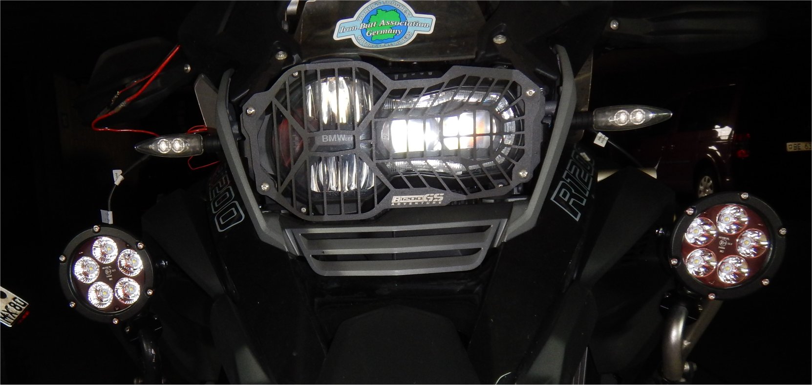

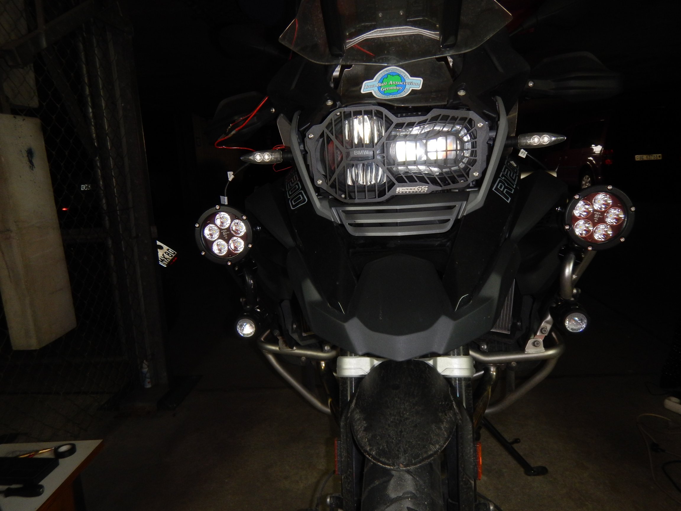

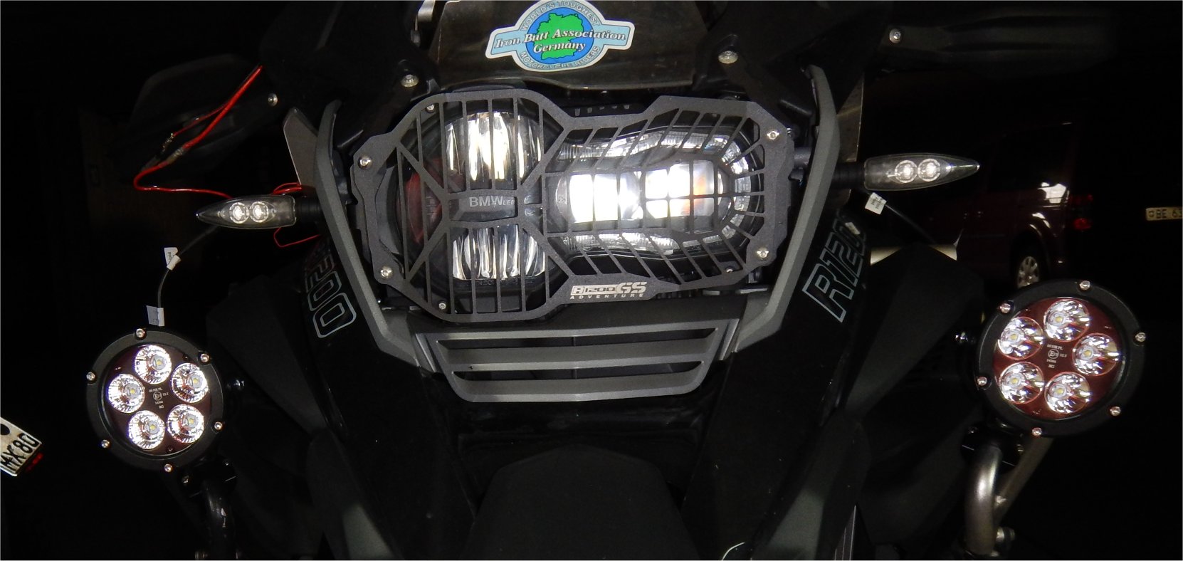

die Zusatzscheinwerfer von BMW sind Grablichter gegen Clearwater, Denalie und Co.
Das montierte Modell ist nicht mehr im Katalog. Hat 5 LEDs, das aktuelle Modell 7.
Und das E Zeichen sieht man deutlich... trotz dunkler Tiefgarage und Handyfoto
Welche Baustelle möchtest Du damit ausleuchten?
M.M.n passt das gesamte Bild nicht zusammen, so fährt man höchstens in USA, auch wenn es hell leuchtet.
