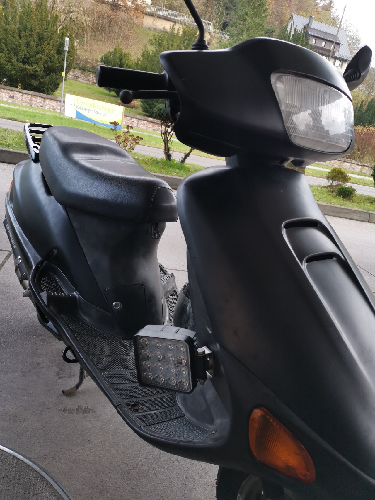

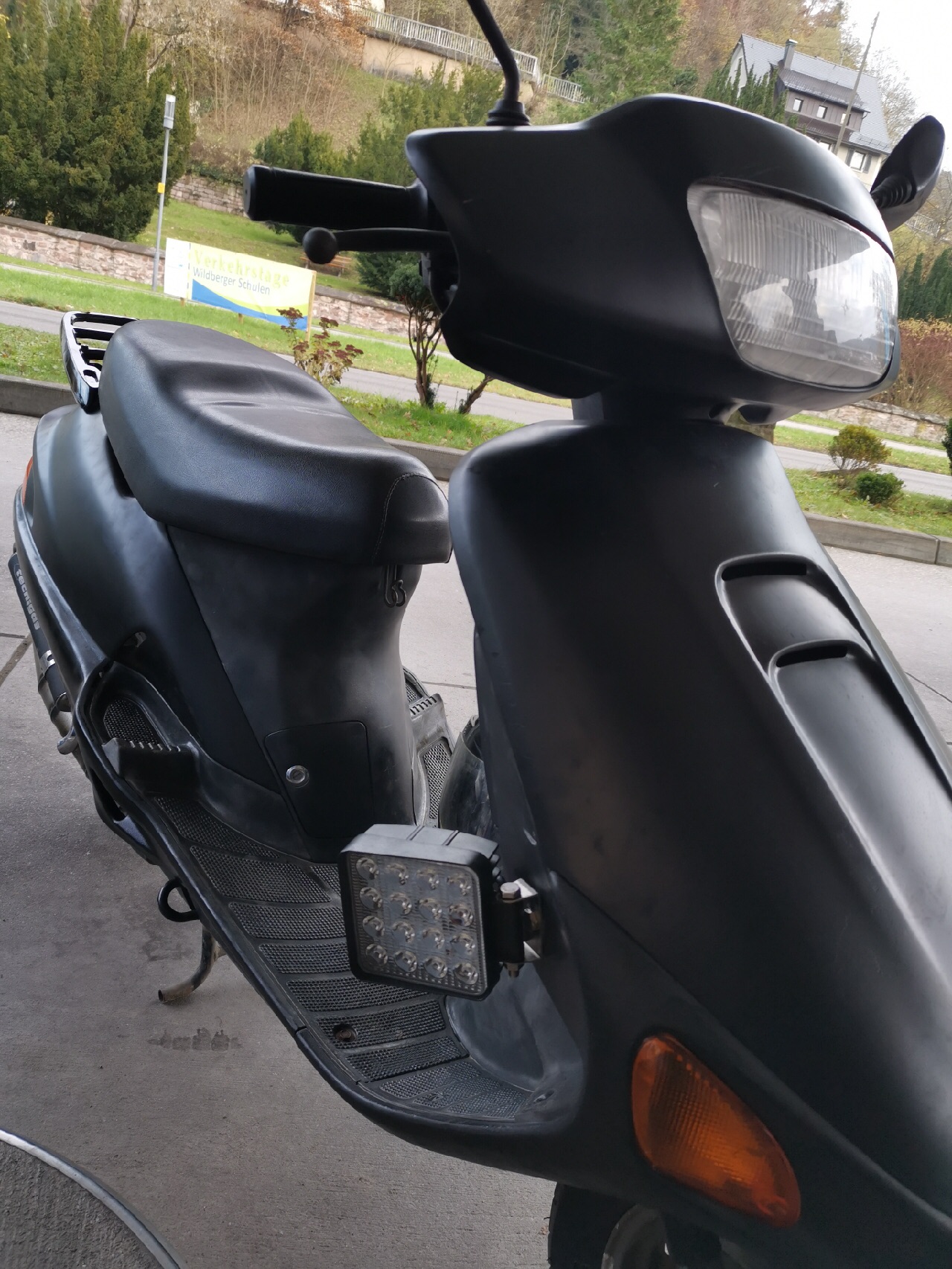

Die Grundbeleuchtung muss nur erbarmungswürdig genug sein - dann haben die Sheriffs vermutlich Mitleid und lassen sogar Klappscheinwerfer zu..;-)
