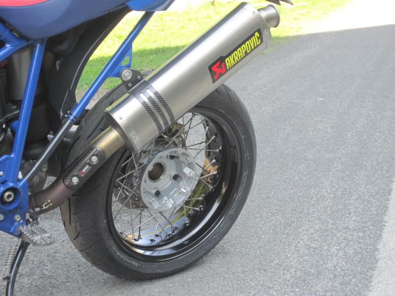

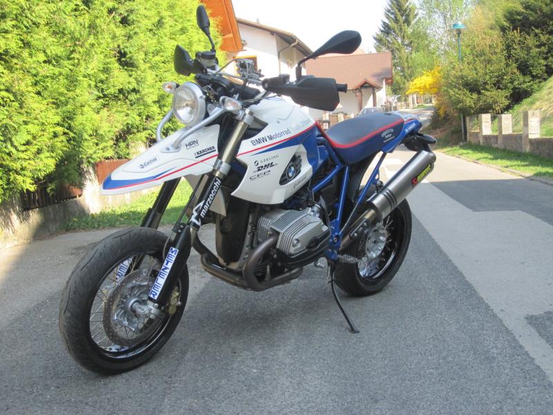

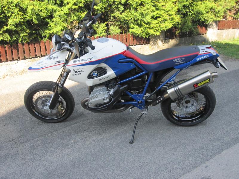

Ich habe die hintere Kreuzspeichenfelge ausspeichen und eine 5,5 Zoll einspeichen lassen, ist 6mm nach links gespeicht, merkt man beim Fahren überhaupt nicht.
Würde mich eventuell von meinem Supermotoradsatz trennen, da ich eher an einen 2. Enduroradsatz 21/18 denke

Die Gussfelgen sind auch alle außermittig, nur ist das bereits beim Guss berücksichtigt. Wenn du die originale 4,0 Zoll Felge mit 150er Reifen im eingebauten Zustand anschaust, dann wirst du sehen, dass nicht mehr viel Platz zur Schwinge ist, denn gleichen Platz habe ich jetzt mit der 5,5 auch.
Die neue R1200R hat deswegen einen Distanzring und die Felge gerade eingespeicht, braucht daher längere Schrauben.
Wenn du mit HE-Motorradtechnik redest werden sie es dir bestätigen
