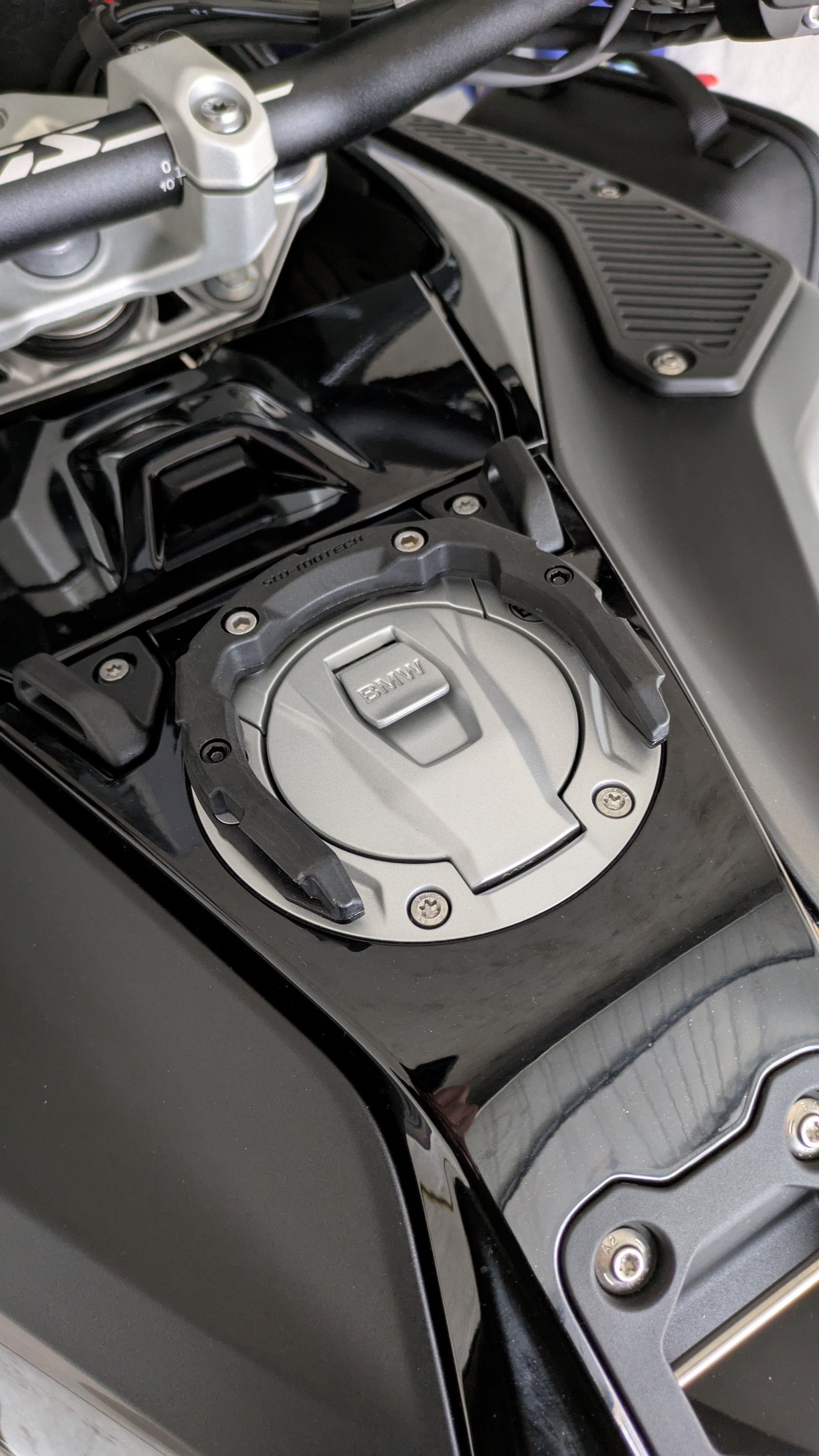

mein :smile:hat damals meinen Evo Tankring von der 1250er auf die 1300er umgebaut.
Einzig diese Abstandhülsen wurden dazu noch benötigt
