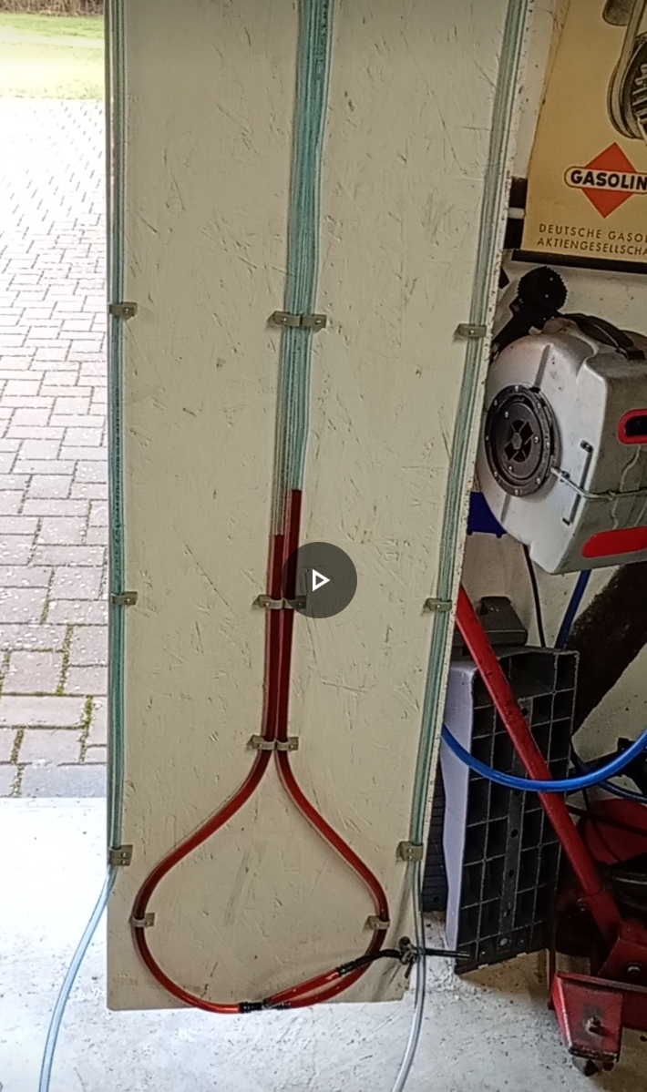

Hallo.
Ich hab gestern meine Eigenbau Schlauchwaage getestet. Und tatsächlich ist es sehr viel genauer wie meine Boehm Uhren mit denen ich schon seit Jahrzehnten arbeite. Und da sag noch einer, alte Männer können nix mehr lernen.
Gleichlauf im Stand war soweit ok. Aber die Züge waren tatsächlich leicht unterschiedlich beim Gasgeben. Das war mit den Uhren tatsächlich nicht mehr erkennbar. Wer also Bedarf an Synchronisation hat, und bei mir bei Uelzen vorbeikommen möchte, dem kann geholfen werden.

Nettes Angebot, danke!
Mein Twinmax scheint auch genau, aber wenn mal Zeit ist wäre das ein interessanter Abgleich. VG

Wäre wirklich mal interessant. Aber letztendlich merke ich beim Fahren kaum einen Unterschied. KFR kenne ich auch nicht.
1100gs bj. 99 mit 61000km, 1200 ESP-Düsen.

Ist ja auch beides Differenzdruck basiert ...
Meine Schlauchwaage ist nur ein einfacher Schlauch ohne Brett.
Passt zum Transport in ein faustgroßes Täschchen.

Hi
Twinmax und Schlauchwage haben wir schon mal verglichen.
Beides funktioniert Exakt gleich.
Der Vorteil der Schlauchwaage ist, dass sie "nix" kostet. Den Twinmax (160 EUR) kann man zwar mitführen aber tut das not?.
Die Schlauchwaage in der einfachsten "Ausführung" ist auch portabel, aber die Füllerei oder das Warten bis die Brühe sich gesammelt hat, ist lästig.
Fällt der Twinmax, dann ist er hin, der Schlauchwaage ist das egal. Und es ist eben Elektronik drin.
Nach meinem Dafürhalten ja.
Der Leerlauf und Teillast statisch messen ist eines.
Wichtiger ist für mich der Synchrone Unterdruck unter realen Verhältnissen, bei Übergang und Teillast...beim Fahren unter Last.
PS: mit Geduld, leichtgängigem und sauber verlegtem Gaszug, gelingt das sogar mit der unglücklichen Auslegung des Gaszuges der frühen R 1100 GS. Mit dem Twin-Max
Najaaaaa :smoke:
Der Twinmax qualmt nich so, wenn du dich komplett verhaust und die Hälfte vom Petroleum im Zylinder verschwindet.
Also ... is einem Freund passiert, ihr wisst schon :bounce:

Hi
Najaaaaa
Sind wir befreundet? :-)
@hydrantenfritz
Und Du verstellst dann während des Fahrens?
Natürlich möchte ich keinen Streit über den Twinmax provozieren, aber bisher habe ich das mit der Schlauchwaage immer so hingebracht, dass auch der Twinmax nichts auszusetzen hatte.
Unter Last ist es meist unkritisch, weil dabei die DK ausreichend geöffnet sind. Das Ruckel-Problem tritt ja vorwiegend im Schiebebetrieb bei kleineren Drehzahlen auf.
Es sei denn die Synchro liegt derart grottig daneben, dass die Schlauchwaage schlagartig geleert wird. Hatten wir schon, deshalb kommen zuerst Uhren dran.
gerd

Najaaaaa :smoke:
Stimmt.
Für komplette Neueinstellung hab ich noch ein paar billige Uhren, bevor die Schlauchwaage dran kommt. :lalala:

Daher hab ich Zweitaktöl genommen. Schön rot. Und wenn davon tatsächlich was in den Motor gesaugt wird, hat man schön den Duft der Rennstrecke in der Werkstatt. ..naja früher halt. Die älteren kennen das noch. Gefahr ist aber gering. Vorab kurz die Uhren dran gehängt. Dann passt das schon.
Das dürfte schwierig werden.
Aber kontrollieren! Anhalten ein kleines bisschen korrigieren. Das Ganze in der Regel etwa 2 mal. Danach bin ich mir sicher, das im kritischen Drehzahl und Lastbereich wirklich Synchron ist.
PS: Muss aber zugeben nach einer guten Synchro..statisch.....sind das wirklich nuancen. Da kann manchmal ein Lösen der Kontermutter und wieder anziehen die Hülse bereits ein my bewegt hat, und es gut ist.
Das eine Werkstatt das nicht so penibel macht ist auch klar ( das würden wir nicht bezahlen wollen) und mir macht es spass.
