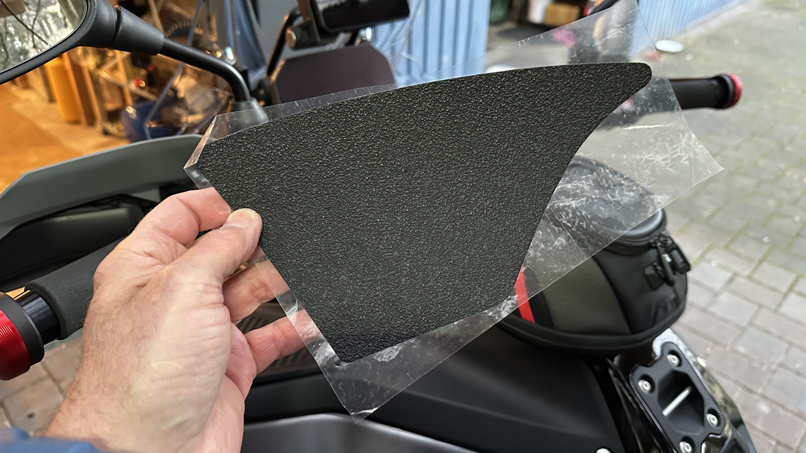

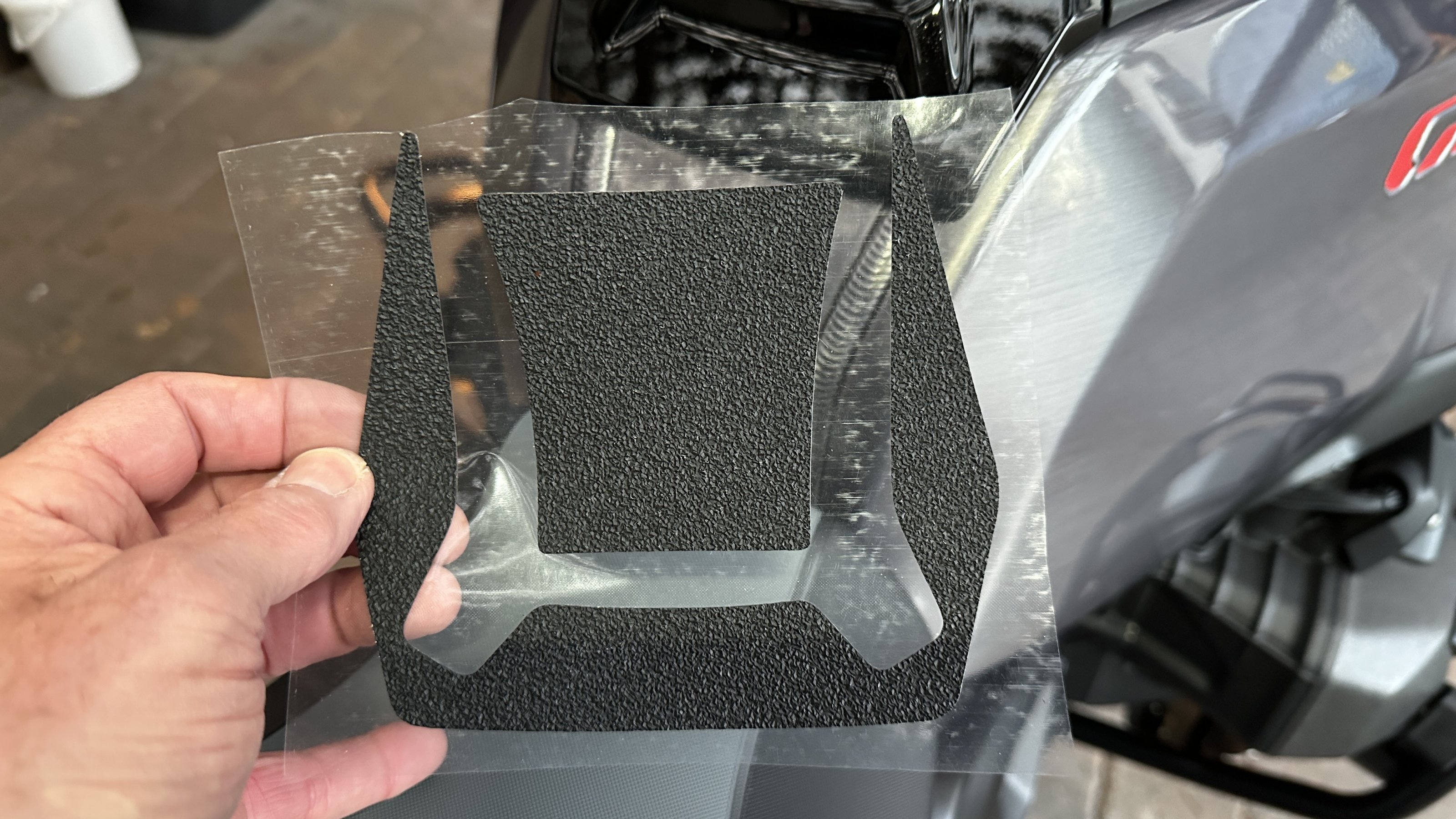

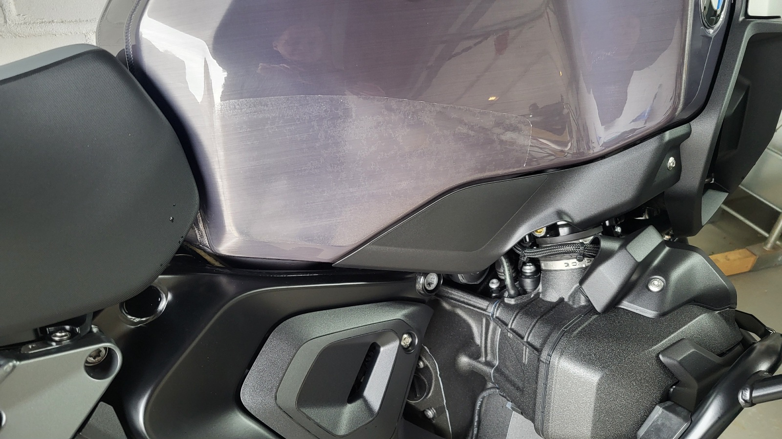

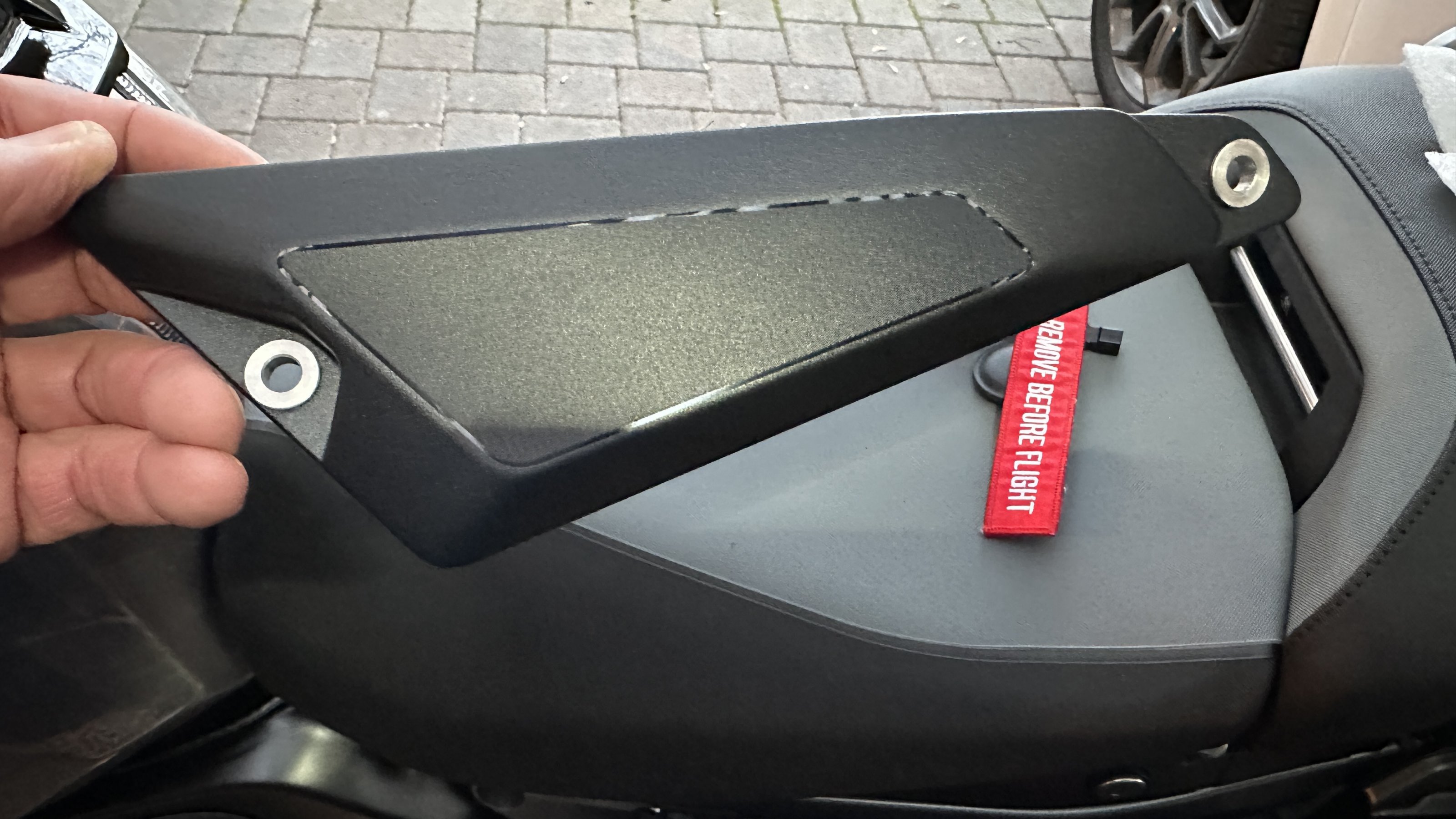

Ich hatte das gleiche Problem und konnte es gestern relativ schnell und einfach lösen.

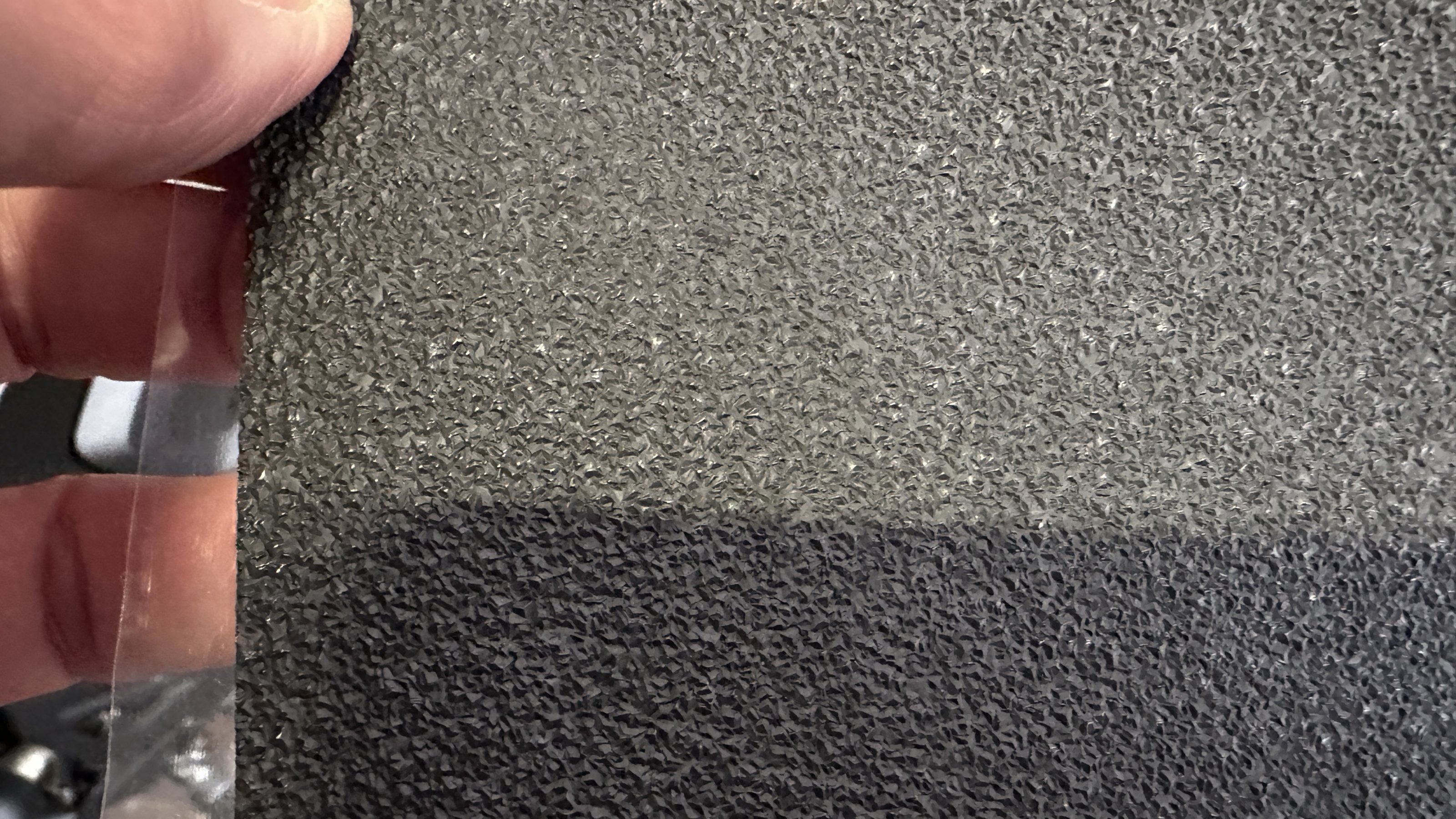

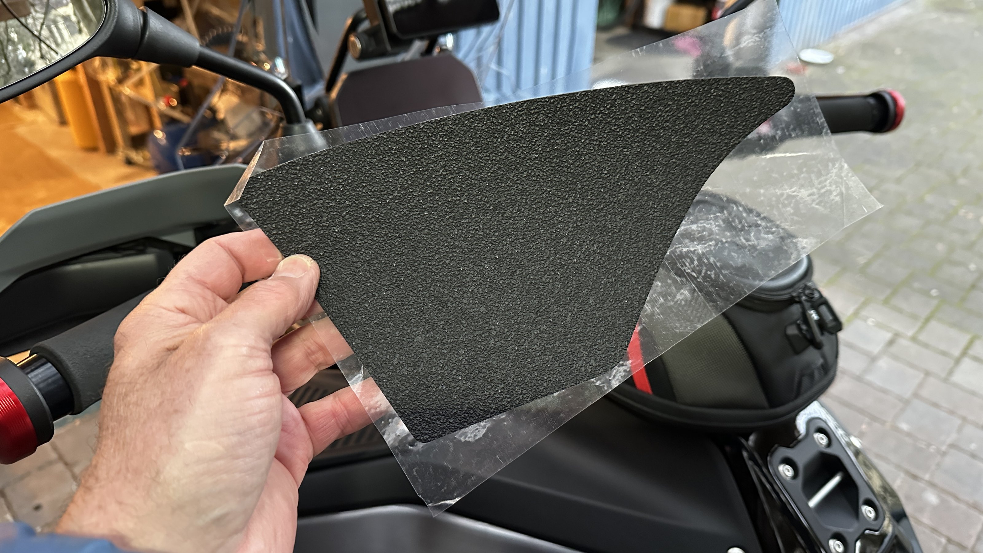

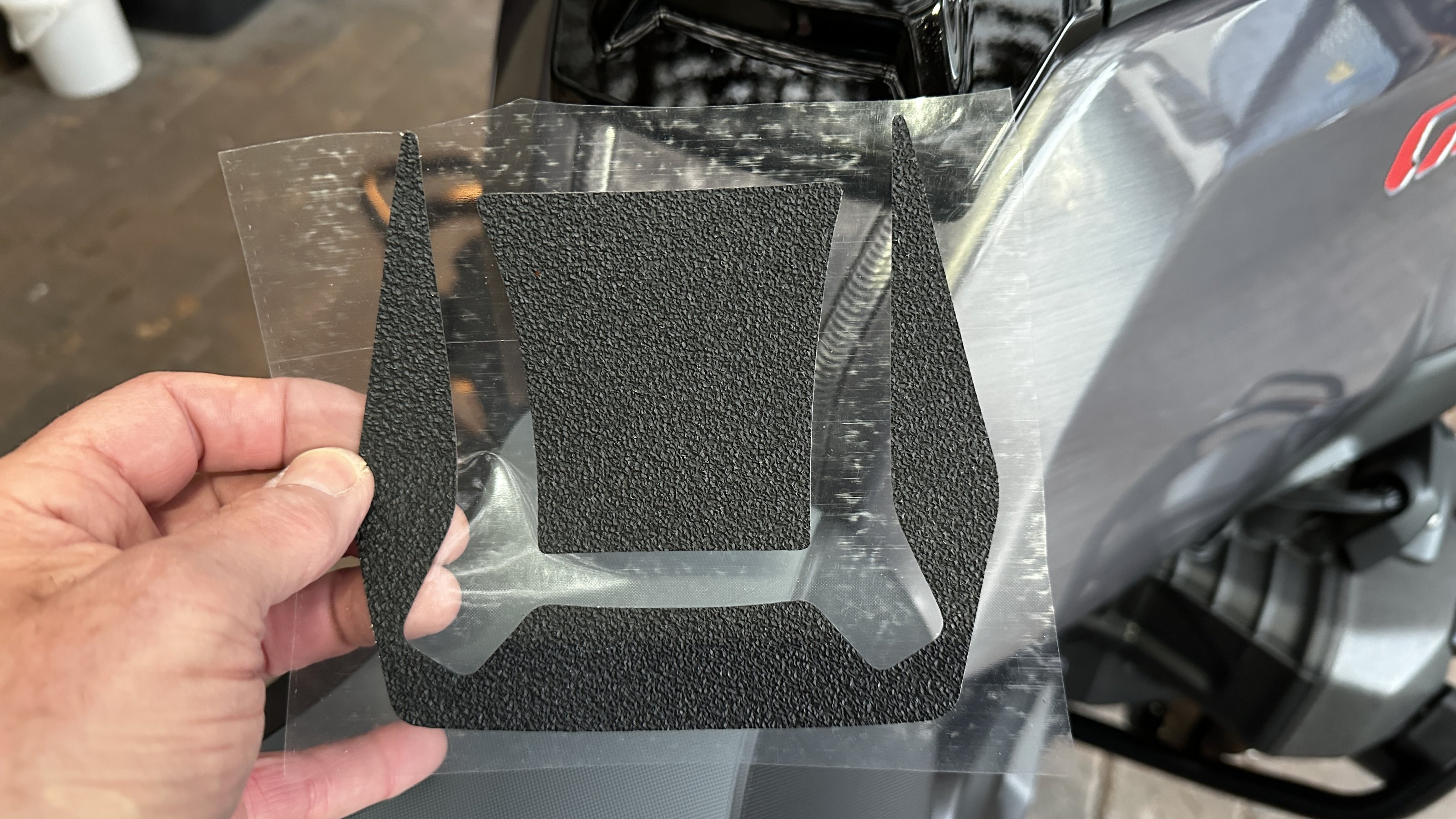

Ich hatte noch eine Rolle selbstklebende transparente Bucheinbandfolie zu Hause, die hat auf der Rückseite die blau karierten Felder und gibt es in jedem Schreibwarenladen. Dann habe ich mir eine Schablone aus Papier gefertigt und die Umrisse auf die Folie übertragen und ausgeschnitten. Wenn man die Papierschablone umdreht, hat man direkt auch die Vorlage für die linke Seite. Die Folie ist im Sonnenlicht kaum sichtbar und übersteht auch eine vorsichtige Hochdruckwäsche, wenn man nicht direkt draufhält.
Wer eine dickere Folie wünscht, geht einfach zu einem Fahrzeugbeschrifter oder bestellt im Internet eine entsprechende Folie.
Tank und Folie mit Seifenwasser gut einsprühen, überschüssiges Wasser mit einem Tuch oder Rakel seitlich herausdrücken, fertig. Bin danach direkt eine lange Tour gefahren.
Die Schablone passt genau auf ein DIN A4 Blatt.
Ich habe die Schablone zum Download angehängt., viel Spaß beim Nachmachen.
Gruß Axel
