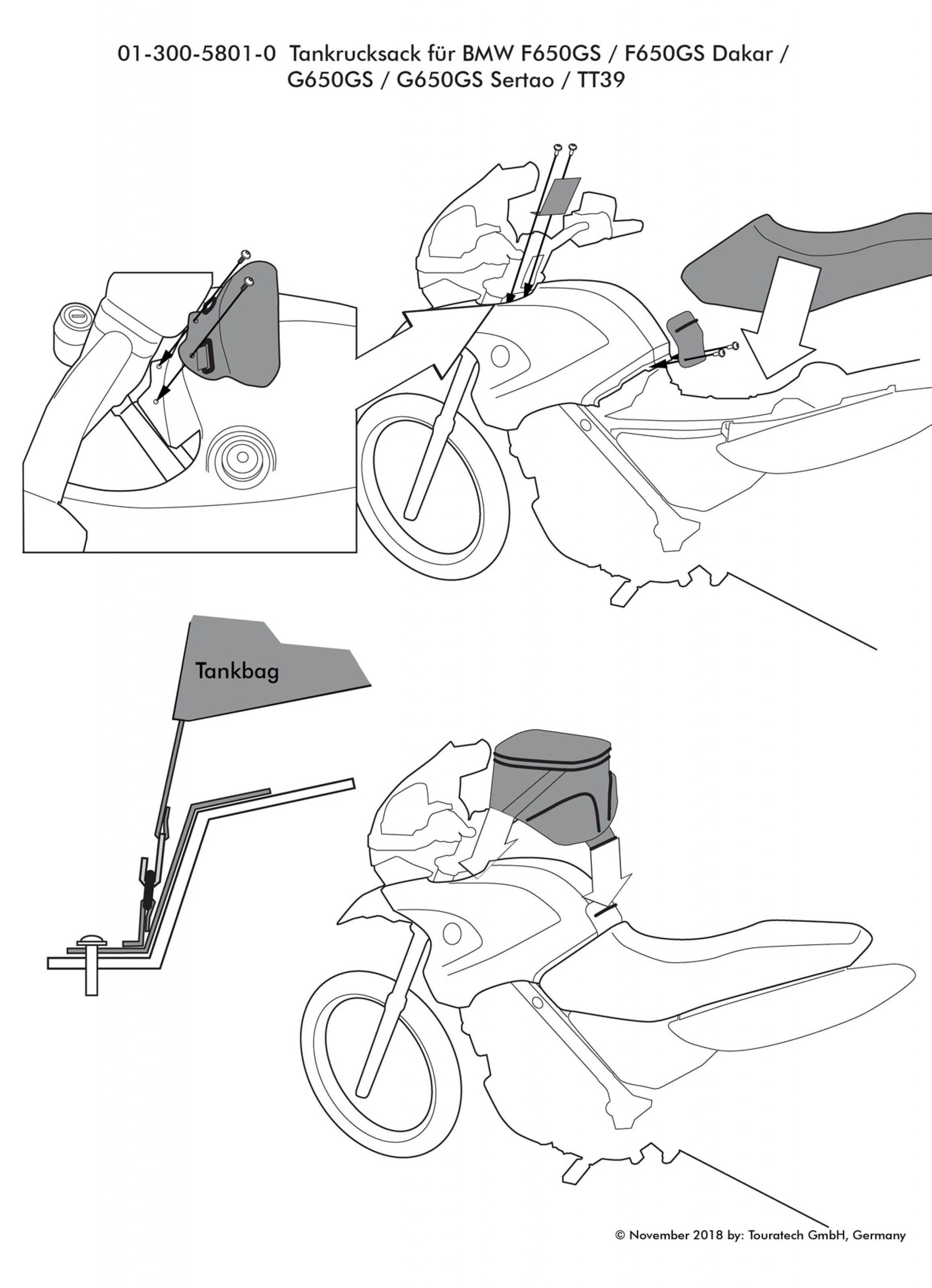

ich werde im Februar für 4 Wochen nach Chile und Argentinien reisen.
Ein chilenischer Freund hat mir vor Ort eine G650GS von 2013 gekauft.
Ich würde dann gerne einen Tankrucksack montieren.
Wichtig sind mir: Wasserdicht, leicht abnehmbar, sicherer Halt im Gelände, mind. 15 Liter Stauraum (evtl. erweiterbar) und eine einfache Montage vor Ort.
Dazu habe ich den von Touratech (129.-) gefunden.
Gibt es Nutzer davon hier?
Es gibt auch welche mit Sauger- oder Magnethalterung . Halten die im Gelände?
Z.B Hornig/Vanucci etc.
Könnt Ihr mir Eure Erfahrungen und Tipps mitteilen?
Danke im Voraus

Den von TT benutze ich auch - wasserdicht glaube ich nicht (Regenschutzhaube dringend erforderlich), Montage mit ein wenig schrauberei ohne weiters möglich ein paar größere Unterlegscheiben (4) sind m. e. erforderlich um die Gummilappen zu entlasten sonst reißen die Schraubenköpfe aus. Im Gelände bis heute keine Probleme, wackelt zwar ein wenig aber was soll es.
Magneten kann man echt vergessen - ist alles Kunststoff.
