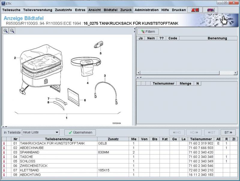

ich brauch mal Eure Hilfe... Fahre eine 1100 GS aus 04/95 mit dem damals noch üblichen Kunststofftank. Jetzt hab ich mir einen gebrauchten original BMW Tankrucksack für eine 1100 organisiert, der an einer Q aus 01/97
(natürlich mit Metalltank) montiert war. Leider passt das Teil nicht wirklich... Scheint mir einfach zu kurz zu sein. Hat sich die Tankform von Kunststoff zu Metall so deutlich verändert ? Hat jemand eine Idee wie ich das Problem löse?

Der einzige Unterschied liegt an dem hinteren, mittels Reißverschluss zu trennendem Halteteil. Dessen Haken unterscheiden sich leicht. Das Teil für den Kunststofftank gibt es aber noch bei BMW zu kaufen. Es hat die ET-Nr.: 71602340546 und kostet ca. 24 €.

Hi, unbedingt den Tankrucksack mitnehmen, gibt auch unterschiedliche Reißverschlüsse, dann passt das andere Teil auch nicht.

Für den Kunststofftankrucksack gibt es laut BMW nur ein "Zwischenstück". Später gab es unterschiedliche Reißverschlüsse. Somit ist der Tip, den TR mitzunehmen, nicht wirklich verkehrt.
Ich habe mal ein Bild des Teilekatalogs angehangen...

jetzt hab selbst ich :confused: es verstanden... Super und vielen Dank für Deine Hilfe, sollte jetzt eigentlich klappen... Ich geb Bescheid ob es funktioniert hat.
