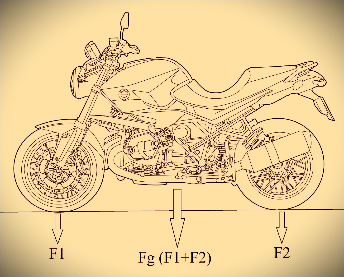

Wenn man ein Motorrad auf zwei Waagen stellt kann man die beiden Werte nicht Eins zu Eins addieren.
Ich glaube da muss ein gewisser Wert abgezogen werden, da ja auf einer Waage nicht nur das Heck/Front steht sondern der Rest des Motorrades ja auch mitwiegt. Mir wurde das mal bei einer Verkehrskontrolle erklärt.......meine irgendwas von 6 % muss abgezogen werden.......irgendjemand hier wird es genau wissen tun.
Die 6% werden als Sicherheit bei einer Verkehrskontrolle abgezogen. Dadurch ist für die Beamten sicher, dass kein Anwalt an dem vorgeworfenen Gewicht meckern kann.
(die Waage war nicht geeicht, da war noch Dreck drauf, der Wiegemeister hatte keine Qualifikation, etc)
pauschal-6% und alle sind safe, außer das KFZ ist halt deutlich zu schwer.
Was man korrigieren müsste ist die auf der Waage lastende Kraft in Bezug zur Winkeländerung, wenn VR und Hinterrad auf unterschiedlichen Höhen sehen. Dieser Winkelfehler wird aber bei einem Motorrad unerheblich klein sein.
(in der Verkehrskontrolle beim LKW/PKW wird das über Bänder auch ausgeglichen, wenn Achsweise gewogen wird.)

Einmal Waage, einmal Unterlage. (Beide gleich hoch), dann gilt:
Darf auch ausgemalt werden.....😉
Gruß Brauny​
