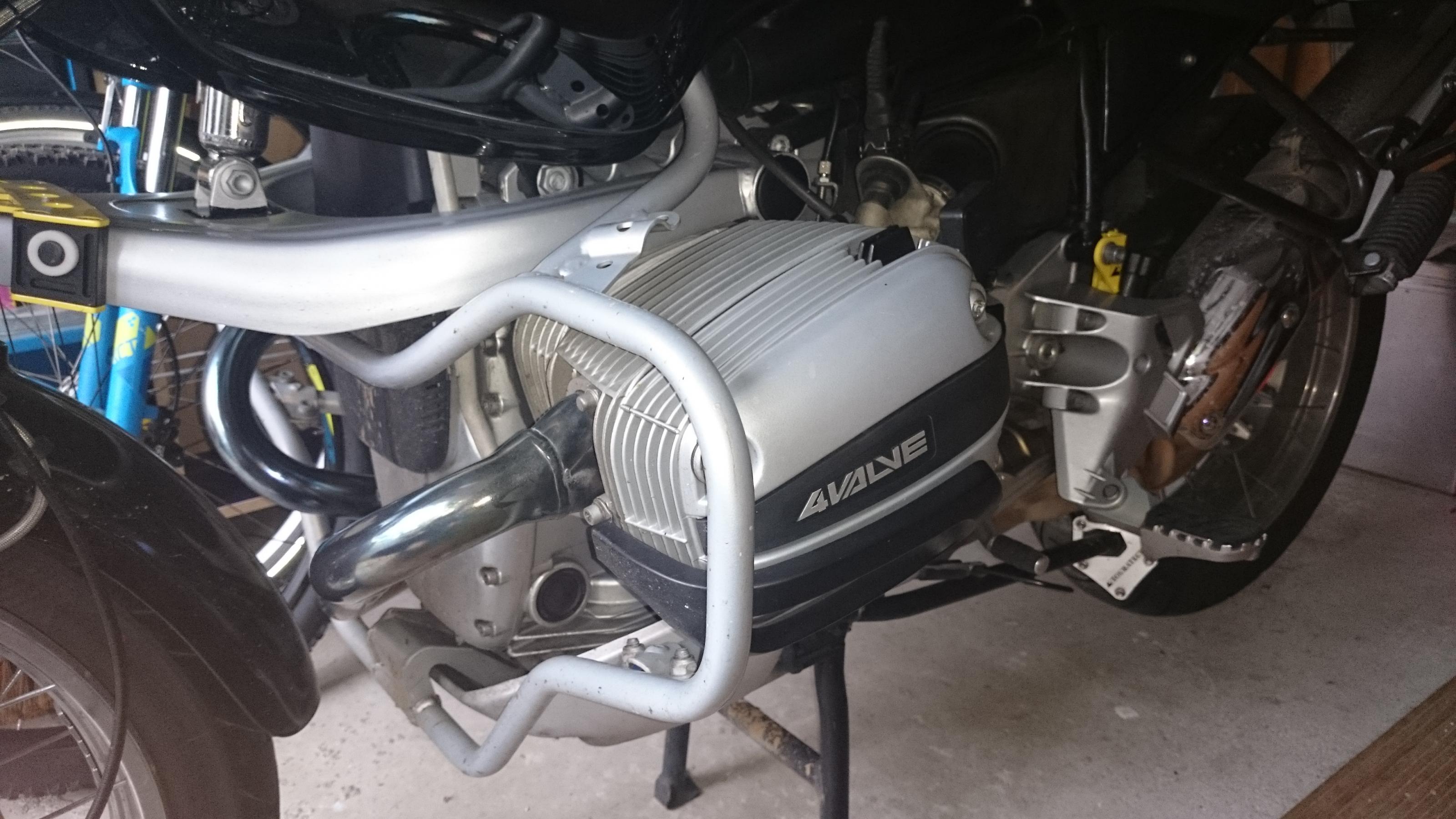

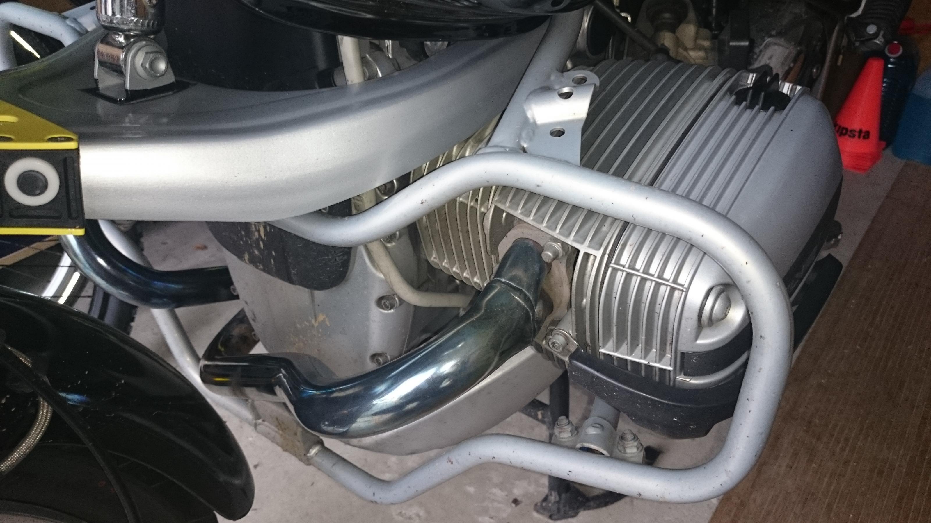

Hallo allerseits -
ich benötige mal etwas Unterstützung. :)
Kann mir jemand sagen von welchem Hersteller die Sturzbügel an meiner 11er sind ?
Ich habe die vor einem Jahr beim Kauf montiert mit erworben.
Da ist keine Kennzeichnung oder Nummer oder sonst was dran zu sehen.
(Hab jedenfalls nichts gefunden - kann aber auch an altersbedingtem Nicht-mehr-gut-gucken-können oder schlicht Dämlichkeit liegen :o)
Hintergrund ist, ich möchte gerne Zusatzscheinwerfer montieren und im oberen Bereich ist da eine Halterung mit eingeschweißt.
Ich denke jedenfalls das die für Zusatzscheinwerfer gedacht ist ...?
Tja und falls es da einen vorgefertigten Halter gibt oder evtl. sogar ein vernünftiges Komplettpaket hätte ich mir eine Eigenkonstruktion gespart.
Danke schon mal für eure Hilfe !

So, jetzt mit Bildern :oDSC_0029.jpgDSC_0030.jpg

Hab ich auch schon dran gedacht, aber bei den Wunderlichen ist das eingeschweißte Stück anders.
Kann natürlich sein dass ich ein Vorgängermodell von den Aktuellen habe. :confused:

Lach - na das ist schon klar dass es zig Zusatzscheinwerfer in allen Formen, Grössen und Varianten
der unterschiedlichen Hersteller gibt !
An den Sturzbügeln ist ein gebogener Halter mit drei Löchern drin.
Meine Frage zielte eher darauf ab ob es von dem Hersteller meiner Sturzbügel vielleicht eine Komplettlösung für genau diese Halterung gibt.
Oder vielleicht auch nur einen passenden Halter, mit dem man dann andere Leuchten verwenden kann.

ich würde die gar nicht an dem Versteifungsblech fest mache, weil viel zu dicht beim Motor .... nicht wegen der Warme, sondern wegen der Lichtausbeute.
Klemmschelle mit Gewindebuchse direckt auf den Rohrbügel und fertig
meine Schellen hab ich selber gebogen
Hella Micro DE
in der Mitte vom Halterohr kann man so eine Schelle sehen, haben auch noch den Vorteil, das sie bein einem Sturz wegbiegen und die Laternen heile bleiben .... woher ich das weiß ... lach
