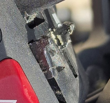

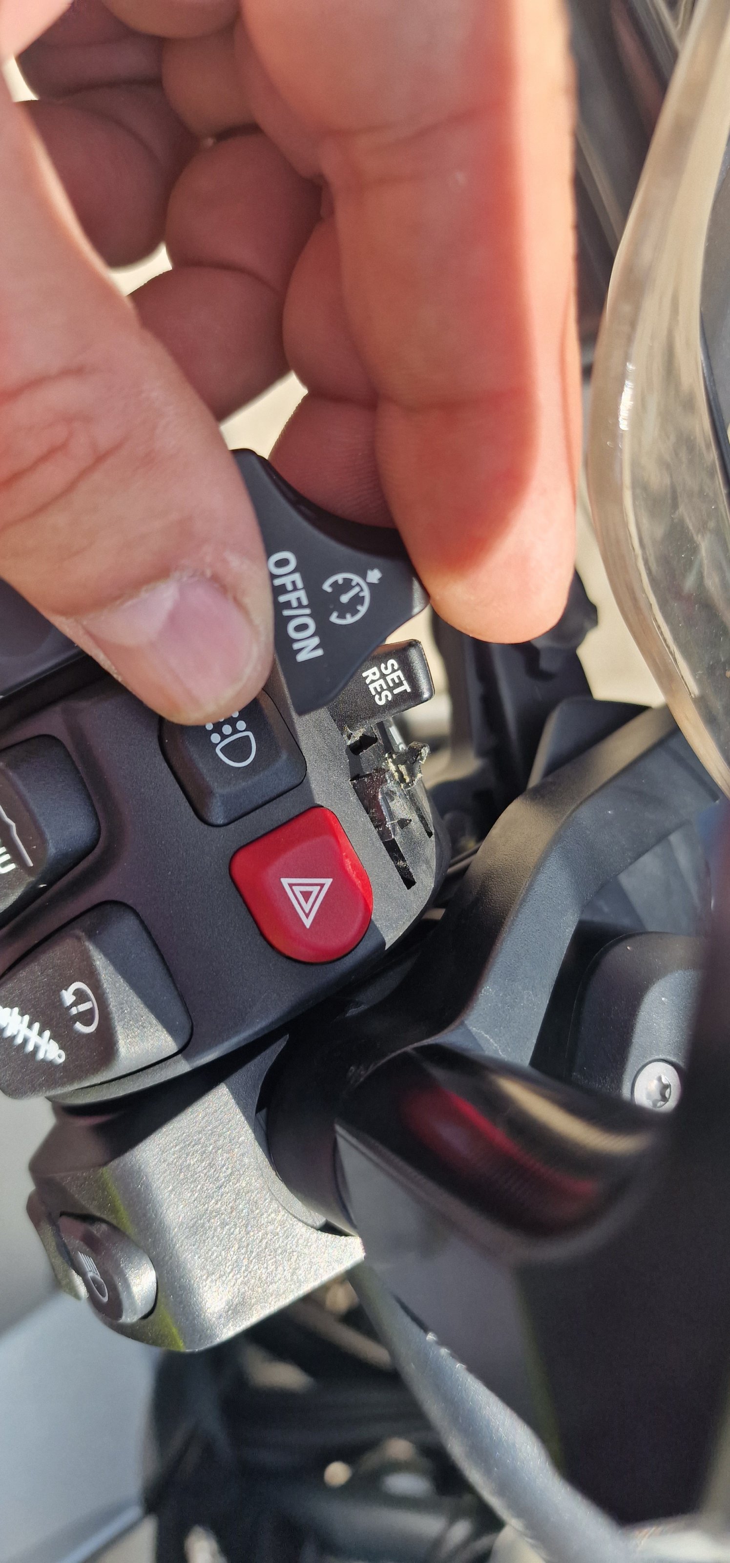

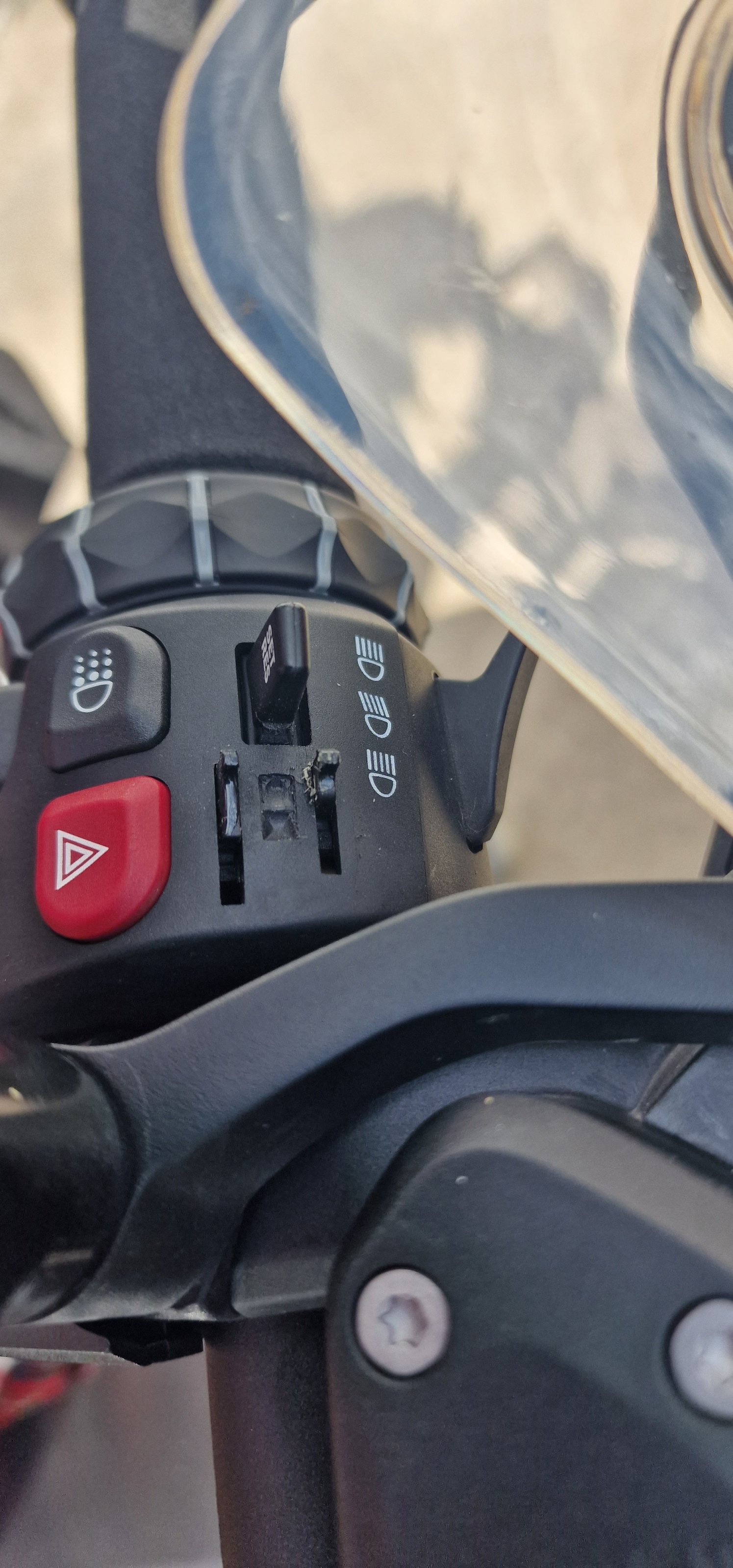

Hallo Kameraden😉
Gestern leicht bewegt, habe ausgeschaltet. Heute wollte einschalten....
Kein gewalt, kein schlag, nur hatt nicht mehr bewegt und nach drittem versuch im Hand gebliebenđŸ€·â€â™‚ïž Hatte jemand so was?

Hm... bei mir ist das Ding immer rechts. Einschalten mit Druck nach hinten (Set), ausschalten durch leichtes Ziehen der Kupplung...
Hast Du mal probiert, den einfach wieder draufzuklipsen? Oder ist was abgebrochen?

Sieht abgebrochen aus. Wie mit Druck von vorne, statt von der Seite.
Ich bin gespannt, was der HĂ€ndler dazu sagt.

HĂ€ndler hatt alles aufgenommen und registriert. Jezt 10-15 Tage wartezeit.

Kannst Du den Tempomaten denn trotzdem benutzen ? Der Schalter ist ja nur die Arretierung

Hatte das Problem bei meiner R1200R, es wurde vom HĂ€ndler die ganze Schaltereinheit auf Kulanz getauscht

Den Schalter benötigt man im Prinzip nicht und kann ihn permanent auf „ON“ lassen. Aktiviert wird er ohnehin nur durch Druck auf das Paddel, deaktiviert durch kurzes RĂŒckdrehen am Gasgriff oder BetĂ€tigung der Bremse.
Nope. Das Off Signal dieses Schalters wird tatsÀchlich vom Lin Bus erkannt und verarbeitet.
Ich hab mir beim Programmieren des Lin Bus Relais nen Wolf gesucht, warum das nicht funktioniert...weil der Schalter auf ON stand...
