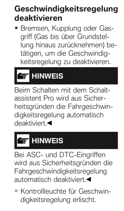

Dass die Arretierung wirklich auch ein Schalter ist erken man doch schon daran, dass das Symbol vom Display verschwindet wenn man ausschaltet.

Hat bei meiner 1200er aus 2018 so funktioniert und auch bei der neuen 1250er genauso. Wenn es nicht funktioniert kannst Du versuchen Deinen Gasgriff neu zu kalibrieren.

Gasgriff ganz zurĂŒcklaufen lassen und dann mit etwas GefĂŒhl nach vorne drehen. Ist schon ein gewisser Widerstand, den man da ĂŒberwinden muss. Sofern man keine elektrischen / elektronischen VerĂ€nderungen vorgenommen hat, sollte das eigentlich funktionieren.

Funktioniert bei mir auch tadellos

Vielleicht hab ich ein anderes Mopped? Ich kann mit dem SA schalten und der Tempomat bleibt aktiviert :grin:.
BTT
Funktioniert bei mir auch, zumindest hochwÀrts. Runter hab ich noch nicht probiert.

In höheren Gang mit SA und Tempomat bleibt, runter schalten mit SA und der Tempomat geht aus. Gerade am Sonntag getestet. Nullstellung Gasgriff geht auch.

Ich frage mich, wenn bei einigen die Deaktiverung mit dem Gasgriff nicht funktionieren soll, wie schaltet ihr dann die Fahrmodi um? Ist doch dasselbe Prinzip.
