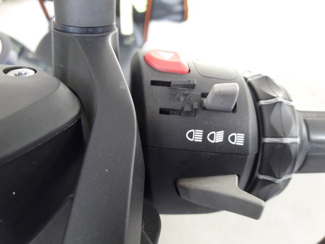

beim Transport auf dem Hänger ist mein Tempomatschalter abgebrochen. Wahrscheinlich hat der Lenker des 2. Fahrzeugs diesen gekillt.
Ohne diesen Schalter funktioniert der Tempomat nicht mehr.
Frage: kann man diesen Schalter einzeln ersetzen oder muss man die gesamte linke Bedieneinheit tauschen.
Viele Grüße und danke für die Hilfe

laut EtK gibt es den Schalter nicht einzeln, du musst die komplette Einheit nehmen ca 350 € :banghead: nichz gerade ein Schnäpchen.
Oder du schaust dich nach was gebrauchtem um
gruß
gstommy68
GSA-Tabi
01.05.2019
165
Da ist nur die Tempomat Sperre abgebrochen, den vorhandenen Rest nach rechts schieben und der Tempomat dürfte wieder funktionieren.
Uiuiuiuiui - dann hätte er aber keine Tempomatsperre mehr und wenn er mal gegen den +/- - Nippel kommt, fährt er stundenlang umher ohne anhalten zu können. Dürfte für viele Foristen noch schlimmer sein, als der Sound aus dem Original-ESD oder eine schlecht sitzende Warnweste. Ich tendiere eindeutig zu Schaltereinheit tauschen..!

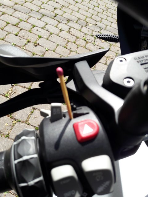

Der Schalter bleibt nicht von alleine in der aktiven Stellung. Habe den Schalter per Streichholz fixiert, dann funktioniert der Tempomat, nur ist die Steichholzlösung sehr labil. Ev werde ich einen dicken Draht reinschieben.
Den Rest vom Schalter habe ich nicht mehr. Mir ist erst nach Tagen aufgefallen dass der Schalter abgebrochen ist.
Gottseidank benötige ich den Tempomat sehr selten, es stört mich einfach dass er defekt ist.
Wenn die Schmerzgrenze erreicht ist kaufe ich mir die komplette Einheit.

Warum nicht? Ist ein guter Ansatz. Wenn’s funktioniert. Und statt Holz ein Stück PE-Schweissdraht.... und gut is
