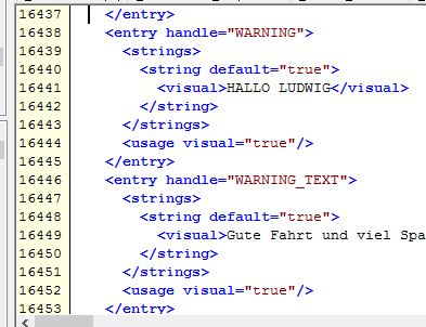

"Doofe" Frage:
Es gab doch mal einen Thread, in dem beschrieben war, in welcher Datei sich der Warnhinweis befindet, der beim Einschalten aufpoppt und darauf drängt, dass man seine Aufmerksamkeit doch bitte auf die Straße richten möchte und nicht zu sehr aufs Navi.
Ich habe gerade sämtliche mehr oder weniger Text-Dateien auf meinem N5 durchsucht und finde diesen Eintrag nicht.
Genauso wenig finde ich den Thread, in dem das Editieren dieser Datei beschrieben war.
Kann sich jemand an diesen Thread erinnern oder hat sogar die Beschreibung geliefert?
Suche mal im Ordner Text auf dem Navi die Datei de_DE.glx. Darin findest Du den Text des Warnhinweises.
Foto ist vom geänderten Text.

Mist.
Die Datei hatte ich geöffnet, aber nach "Warnung" gesucht.
Da der längere Text erst ein paar Zeilen nach der Zeile mit "Warnung" kommt, hatte ich ihn übersehen.
Danke! :daumen-hoch:
