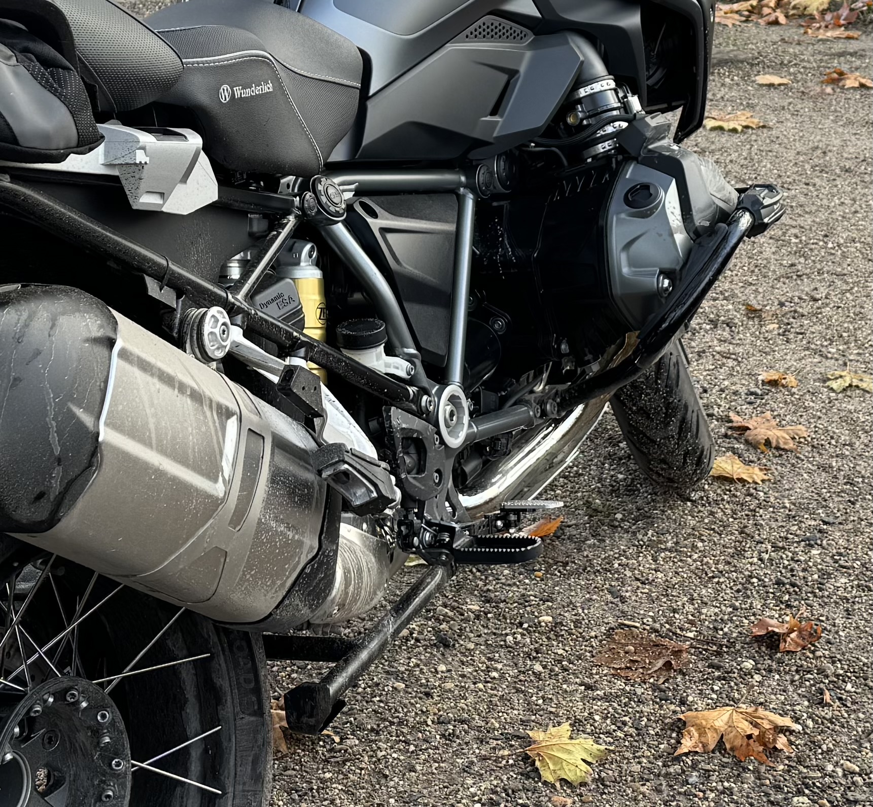

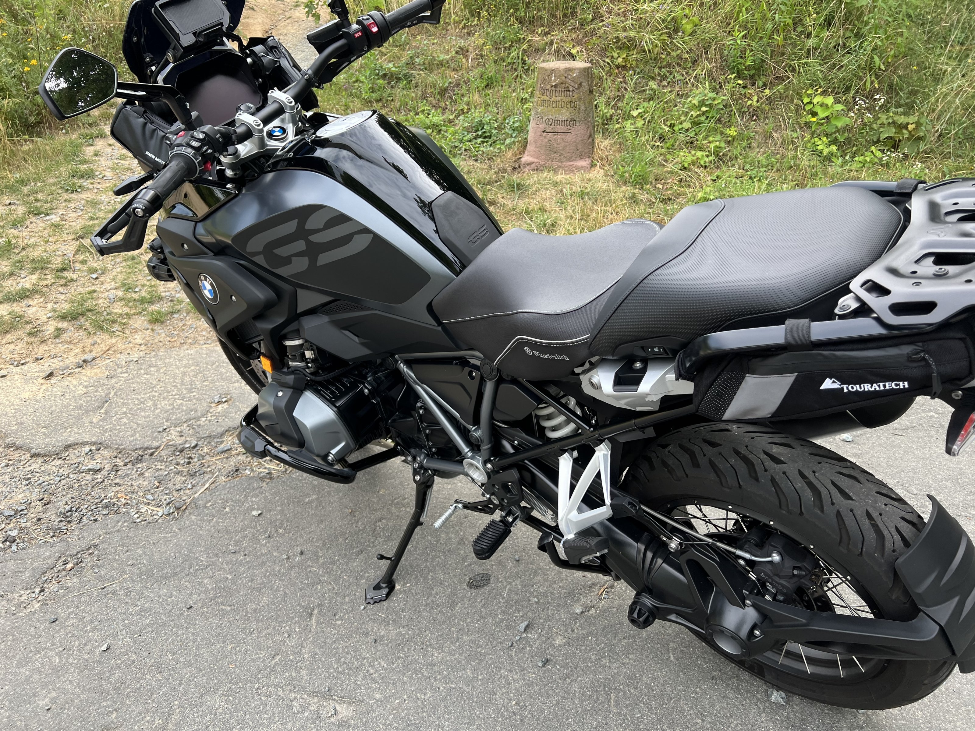

Ich hab die tiefen von Wunderlich in schwarz.
Erstes Bild noch mit Gummi, damit kann man mit der Höhe auch noch etwas spielen, und zweites Bild ohne Gummi, war mir dann doch zu hoch.

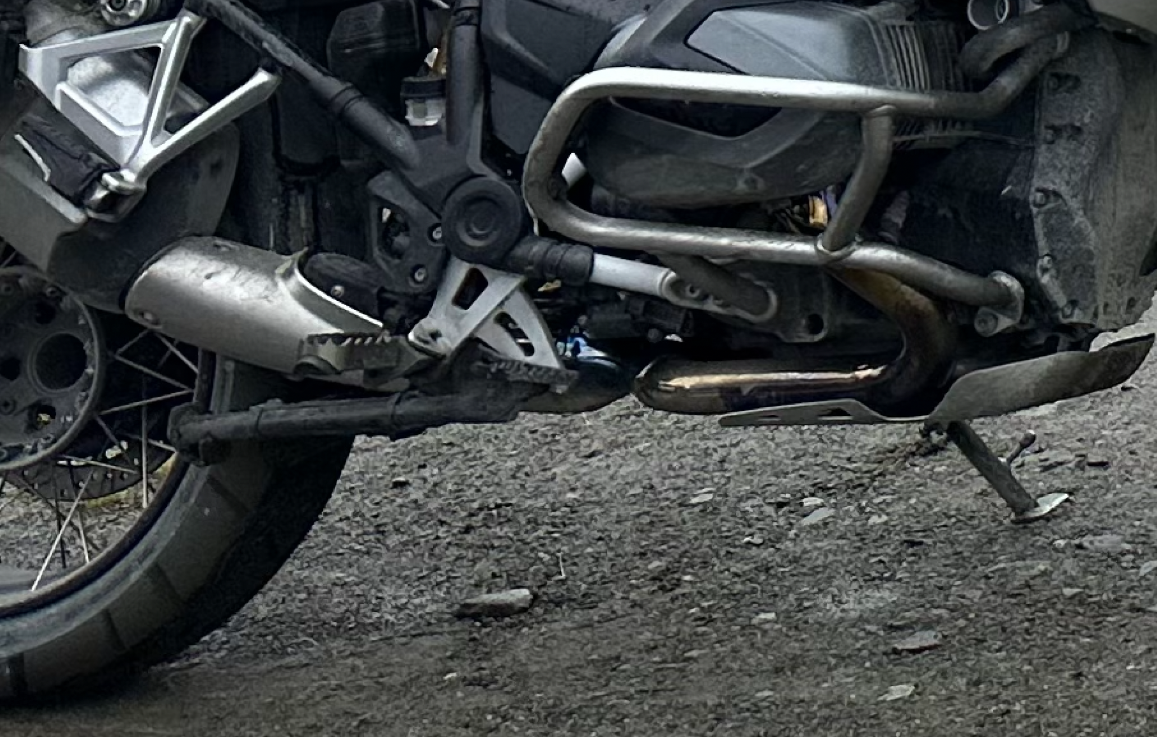

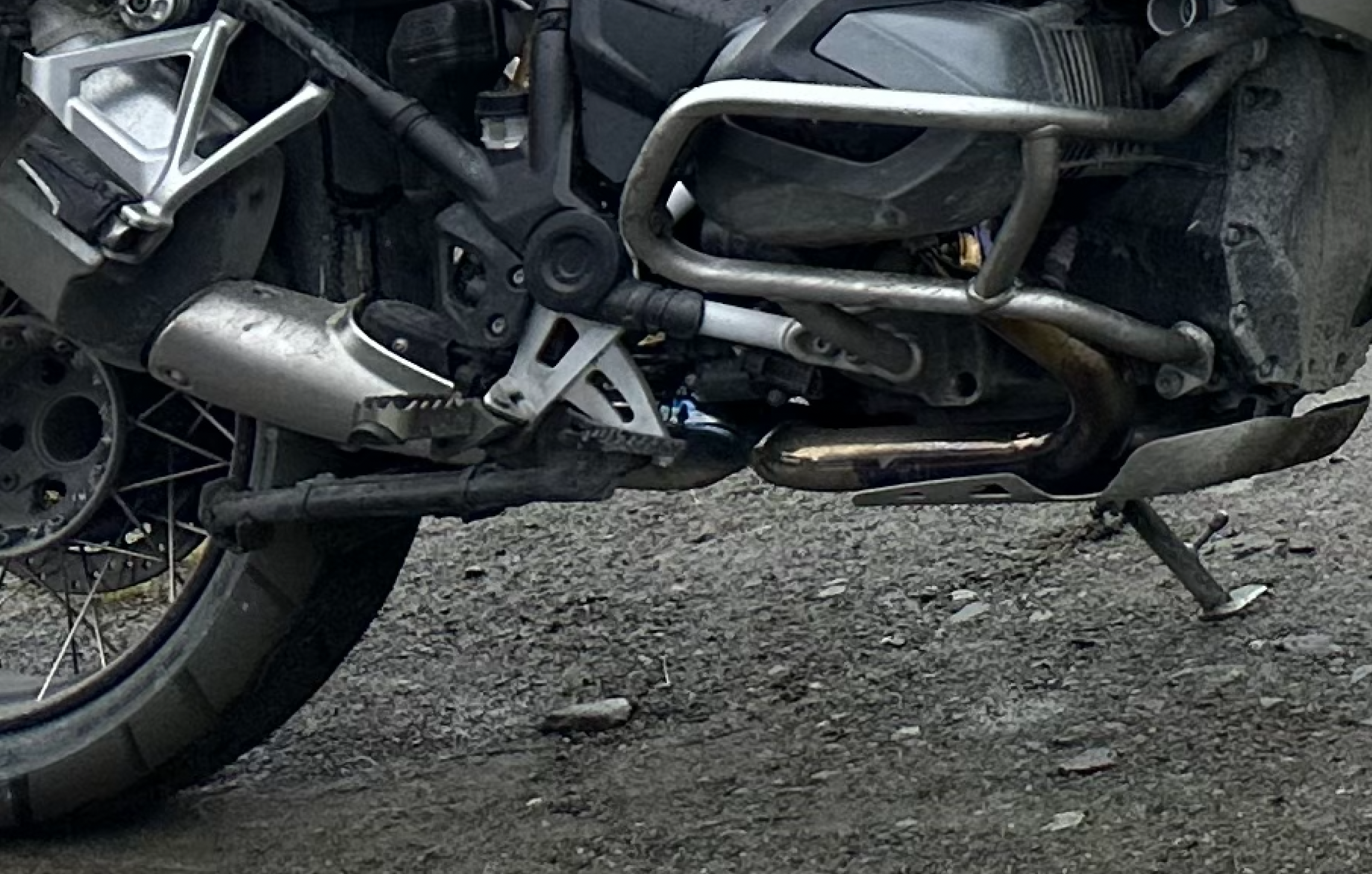

Schlechtes Foto, aber so sehen die an meiner aus:
Sind die in dem Video aus 2015 von 1000PS gezeigten verstellbaren Fußrasten von Gilles, nicht die, die überall von BMW getauscht wurden, da sie Risse aufwiesen? Wie sieht das bei den Nachfolgern aus? Welche hast du?
Rückruf usw. steht auch alles im Zubehör Thread der 1250er. Übrigens ist alles was im Zubehör Thread zu Fußrasten steht so veraltet, das da nichts mehr Hilfsfähig ist. Könnte man entweder mal auffrischen, oder einfach löschen.

Ich habe die von BMW ausgetauschten Gilles-Fußrasten, wie wohl praktisch jeder. BMW hatte sich viel Mühe gegeben. Vorteil Freundlicher: Die wurden dann schnellstmöglich getauscht, meist bei der nächsten Inspektion. Meine sogar umgehend.
Ich bin schon am Überlegen, ob sie auf die 1300 passen. Der Komfort ist für mich sehr hoch und wenn ich stehe, federn die Gummis ein und ich stehe sicher auf den Zacken.
