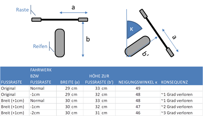

Hier eine knappe Einschätzung zur Schräglage (für die, die's aushalten) - ist auch nicht mehr ganz die Frage des TE.
Man verliert grob (!) für jeden cm zusätzlicher Breite (a) an der Fußraste 1 Grad und ebenso für jeden cm, mit dem die Normalhöhe der Fußraste (b') am Motorrad abnimmt.
Hier eine einfache Darstellung mit einer groben Abschätzung:
Die Höhe ist geschätzt - Fehlereinflüsse entstehen durch Fahrwerks-, Lenk- und Reifenverhalten (Walken), i.e. b≠b'. (Ab einer Normalhöhe (b') von 34cm gewinnt bzw verliert man pro cm nur noch ~0.5 Grad.)
Ist halt, um eine Größenordnung zu bekommen. :schulterzucken:

Schon sehr grob! Wo geht da das Fahrer- und Fahrzeugewicht ein? :p
In b‘, Ebenso wie die Kurvengeschwindigkeit, der Reifendruck, die Reifenfrom, die Profiltiefe, usw... Relativ gesehen ist es egal. Der eine drückt die Maschine mehr und ist früher „unten“, der andere weniger. Auch das ist relativ gesehen egal. Man sieht auch, wie stark sich Messfehler auswirken (pro mm ca 0.05-0.1 Grad). Der Wert ist ein oberer Grenzwert.

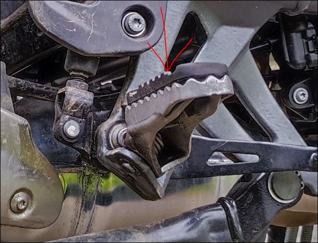

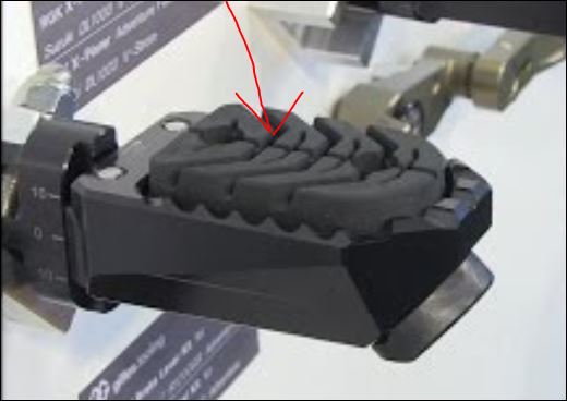

Äpfel, Birnen, Bananen und Sonstige Hersteller.
Wer hier Vergleichswerte erreichen will, muss erstmal einen Vergleichspunkt herstellen. Die Standard Rasten (Nicht verstellbar) haben vom Boden bis auf der Oberseite der Rasten das Maß „X“. Diese Ersetzt mit denen von Gilles (Einstellbare Rasten), auf das gleiche Höhen Niveau, wird zwei Dinge feststellen.
1. Die Gilles ist nach außen deutlich höher in der Bauform. Also werden sie auch eher Bodenkontakt bekommen.
2. Die Verstellung nach unten beträgt nur 1 cm und nicht 2 cm.
