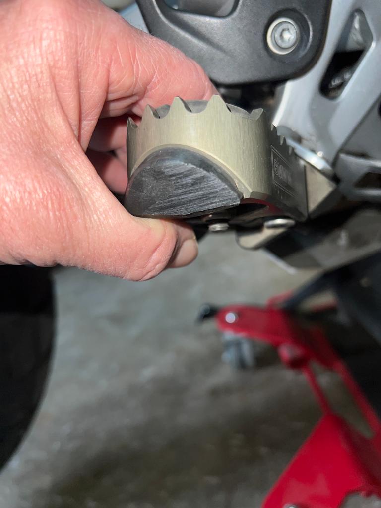

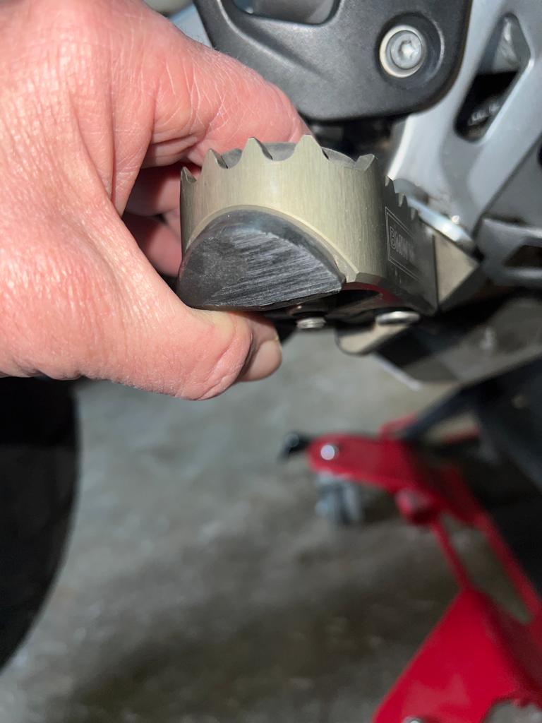

Achtung!
Bei den Fussrasten von SW Motec sind die Gummis auf den Rasten mit einer Schraube von unten festgeschraubt. In meiner Anbauanleitung stand bei dieser Schraube definitiv keine Schraubensicherung eingezeichnet! Konsequenz war der Verlust des Gummis letzten Sommer in Norwegen.
Habe das andere dann gleich abgemacht und von zu Hause mit SW kommuniziert. Sie wollten es an die entsprechende Abteilung weiterleiten und haben Ersatz geschickt.
Also für diejenigen die die Gummis auch ohne Schraubensicherung angebracht haben, Vorsicht und sofort nachholen!!!
