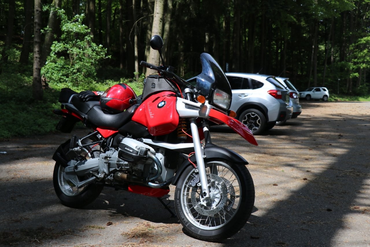

So sieht es bei mir aus. Auf dem Seitenständer mit perfekt eingestelltem Negativ-Federweg. Mit Oehlins Fahrwerk ( ca. knapp 1 cm höher als Orginal). Sonst alles Org.

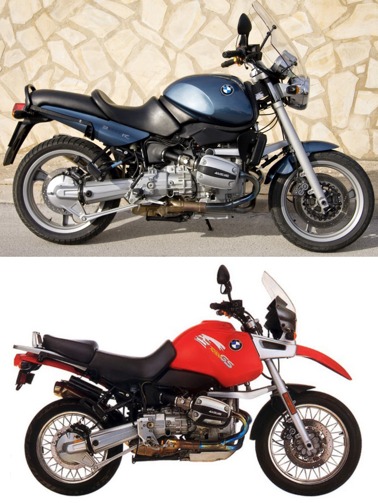

Ich denke das Foto von Eremit (GS) ist völlig unbelastet.

Ja nee, nicht ganz. Wie man am Bild sieht, ist bei der GS das vordere Gelenk deutlich mehr geknickt als bei der R, während die hinteren Winkel annähernd gleich sind. Also ist das Delta bei der GS größer. Soweit der unbelastete Serienzustand.
Wenn man jetzt bei der GS die Strebe gedanklich verlängert, wird der Endantrieb nach oben geknickt. Das vergrößert den Winkel Delta noch einmal. Bei einem Bekannten mit einem 1100R Gespann führte das dazu, dass das Gelenk am Gehäuse anschlug und er eine kurze Strebe einsetzen musste.Knickwinkel.jpg
