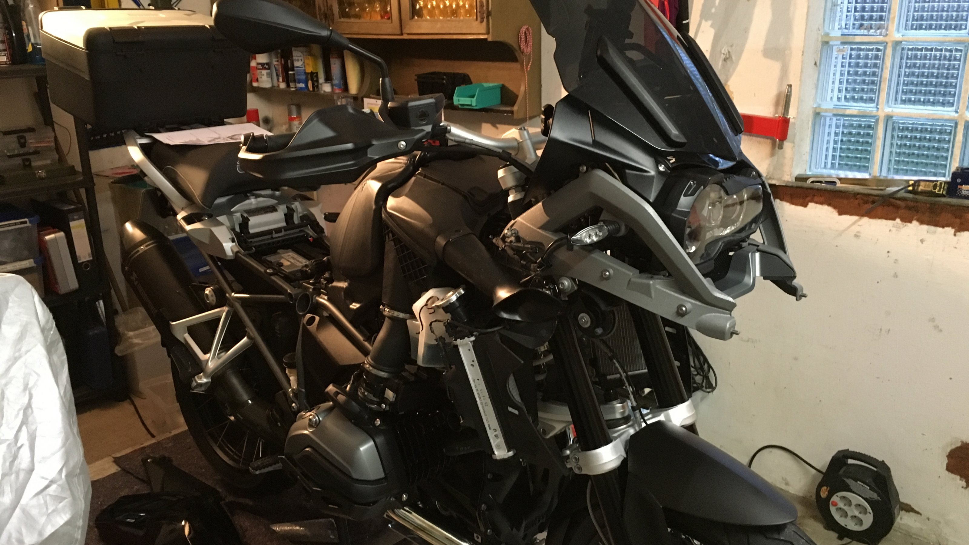

für eine Bastelei, Radioantenne, brauche ich einen Anschlusspunkt für Masse im Bereich der Frontverkleidung/unterhalb der Scheibe.
Wenigstens direkt augenfällig ist da nichts, hat jemand in der Richtung schon was gesucht und vllt. sogar gefunden?

Ob es dir hilft weiß ich nicht, aber als ich meine 2016er foliert habe musste ich vorn alles weg bauen. Hier ein Bild als ich den Schnabel etc weg hatte. Vielleicht kannst was damit anfangen. Denke nicht, dass sich da bei der 1250er viel geändert hat.

Danke, das hilft als Ideengeber, ohne selbst alles Mögliche abschrauben zu müssen!
Vielleicht das Befestigungsgewinde der Hupe, da sollte Masse anliegen..

Der (nenne mal) Grauguß ist nichtxx, aber beim ADV kann man an die Schrauben von Sturzbügelanschluß unter den schnorcheln gehen, die haben Massekontakt wenn alle Stürzbügelteile miteinander verschraubt sind.
Ansonsten würde einen separaten Kabel ziehen z.B. vom Batterie (-) .
