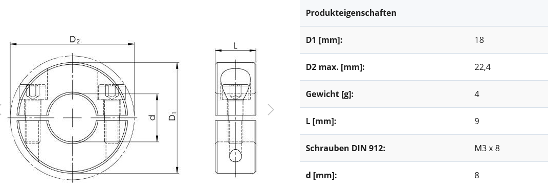

Nimm wenn es dir keiner fräsen kann, einen fertigen Klemmring
Hier als Beispiel, die gibt es in allen Größen, wenn du keinen findest im Netz, den inneren Durchmesser von 8 mm kann man auf 11 mm aufbohren.

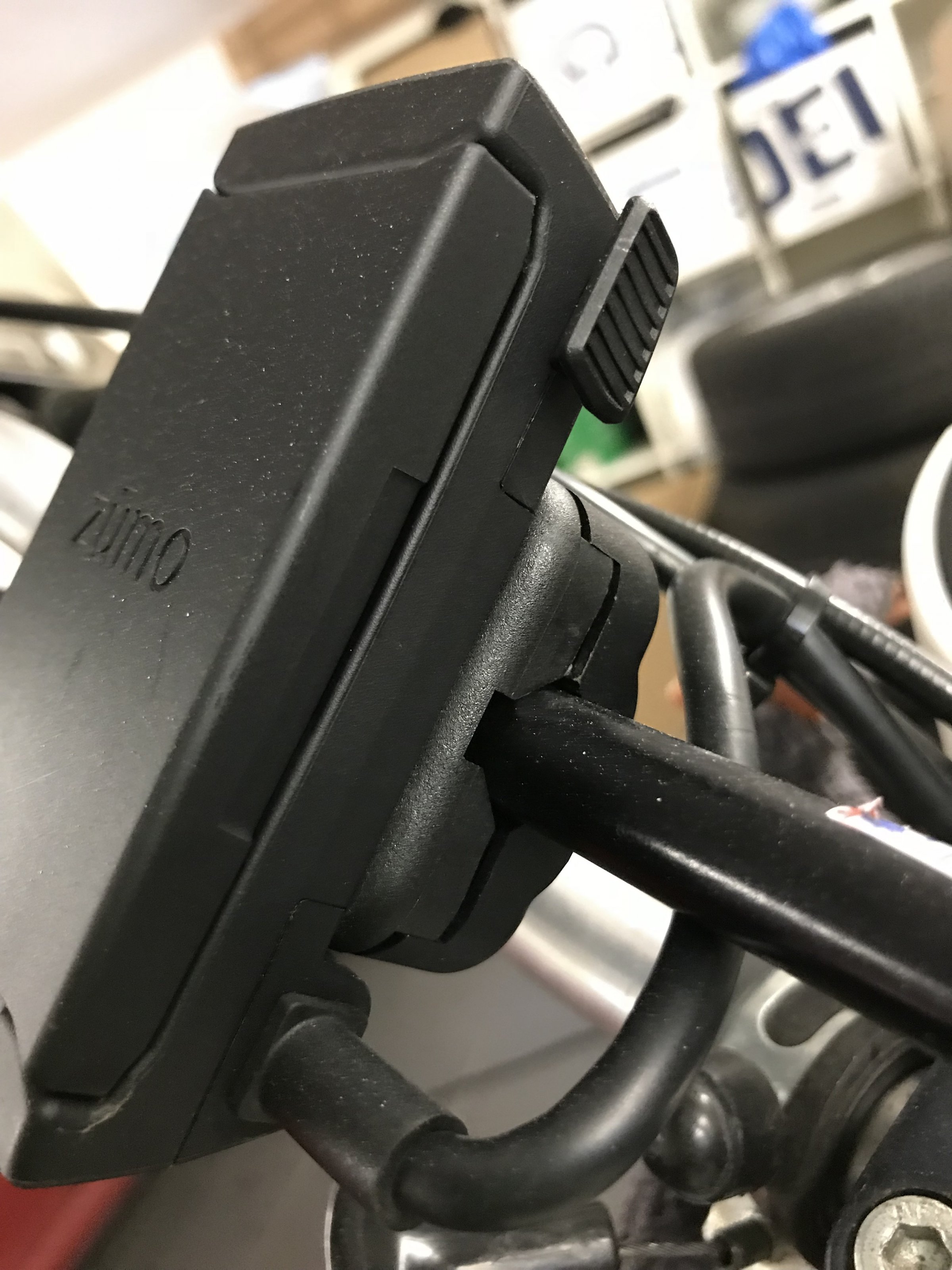

wie wäre s damit??
Den Zumo Halter musst Du Dir wegdenken...übrig bleibt die "Klemmschelle"!

wie wäre s damit??
ich habe schon allerlei solche Halter angeschaut. Das Problem ist, dass der Q-mount ähnloch wie bei RAM mit einer Kugel befestigt wird. Dummerweise ist die kleiner als bei RAM, so kann ich das reichhaltige Angebot dort nicht nutzen.Bei dieser Klemme fehlt mir also etwas, woran ich es befestigen kann
Mit dem Klemmring sollte das aber klappen

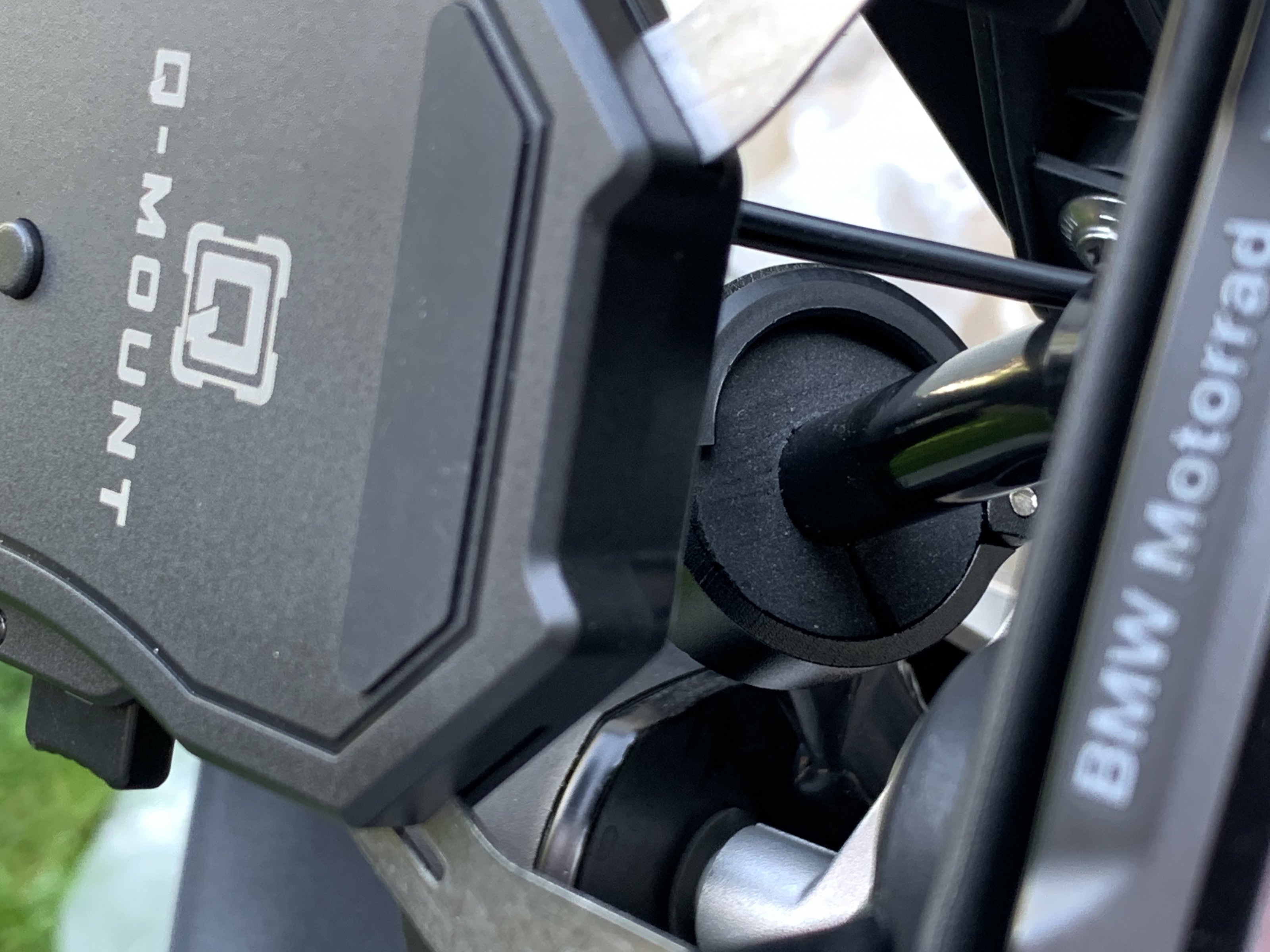

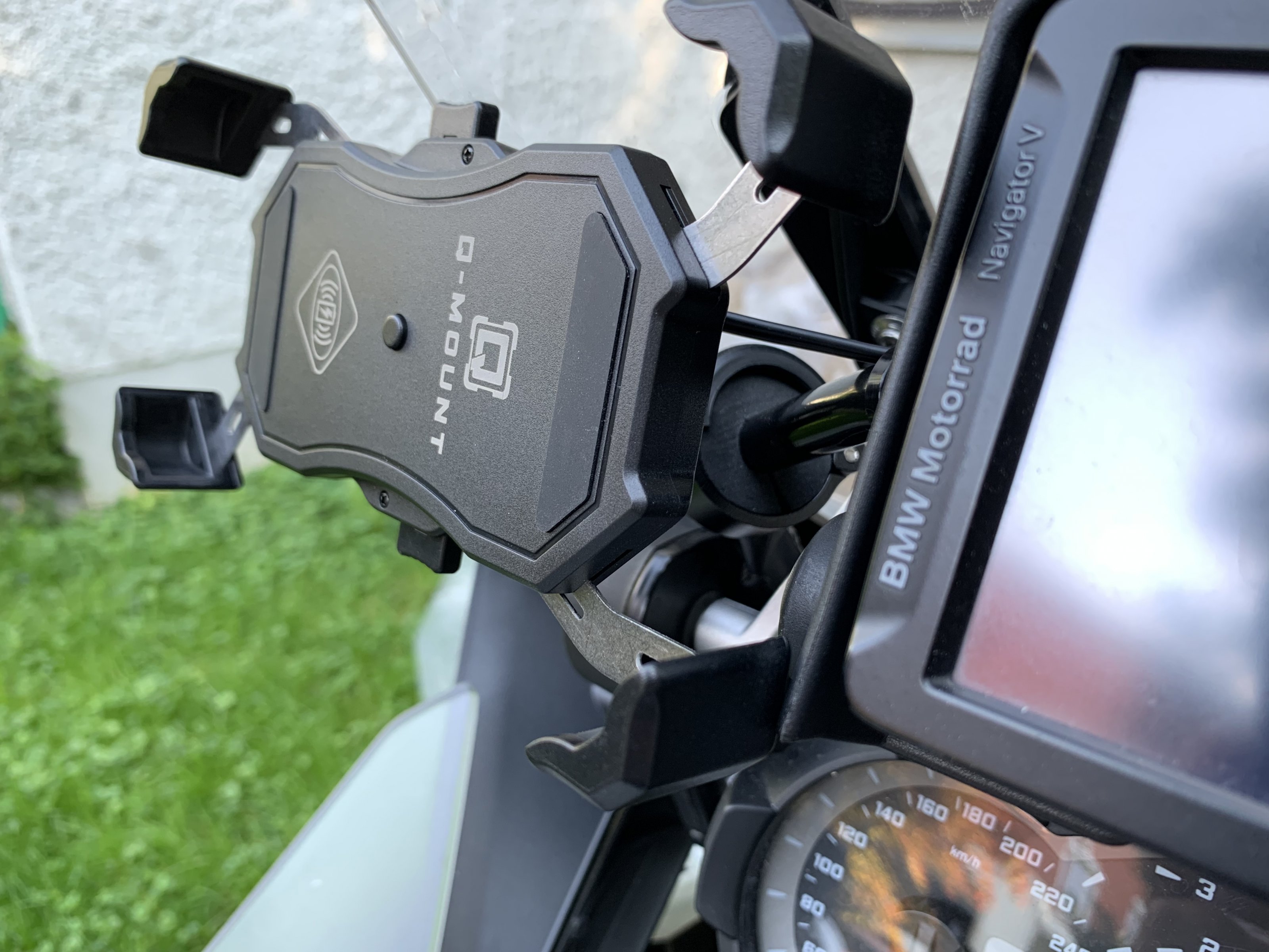

Wie versprochen eine Abschlussmeldung :)
Durch Zufall bin ich über Rundgummis gestolpert und habe es nun damit gelöst. 10er Loch in die Mitte um es an dem 12er Rohr richtig fest zu bekommen, auf einer Seite aufgeschnitten und zusammen mit einem der mitgelieferten Begrenzungsteilen (die durch eine Riffelung Grip bieten) befestigt. Hält bombenfest und der Gummi verleiht dem ganzen Spiel bzw. Dämpfung.
Herman Mechatronic werde ich mir merken. Interessante Sachen dort aber halt für diesen Zweck nix dabei.
Nochmals danke euch allen!
