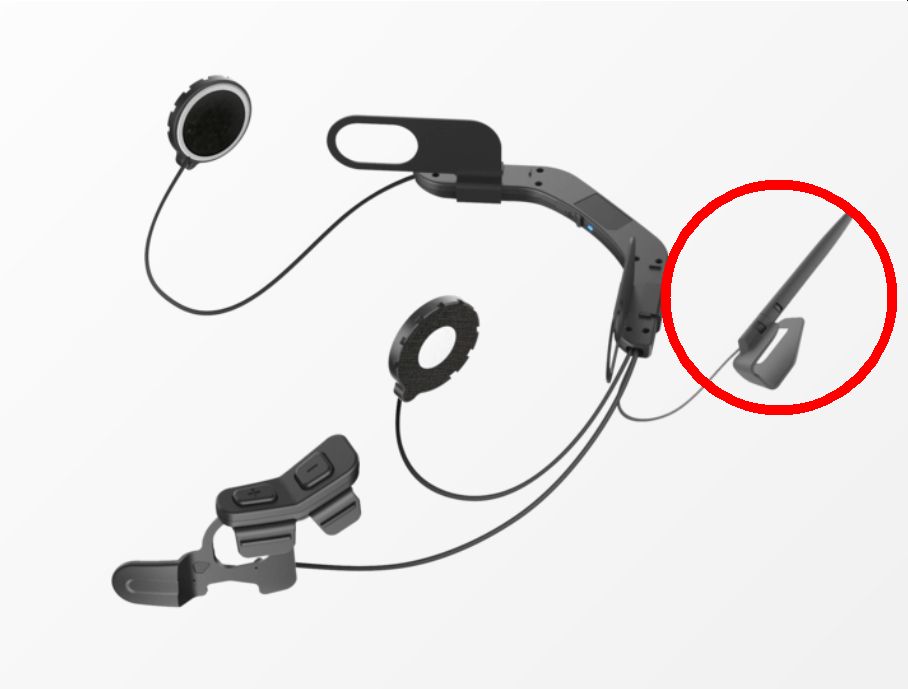

Mich ärgert immer wieder die absolut beschi.. bescheidene Empfangsqualität des Radioteils im Schuberth SC10U Headset in meinem Schuberth C3 pro Helm.
In meiner laienhaften Vorstellung geistert nun die kurze, etwas ärmliche Stummelantenne als Verursacher der Probleme herum.

Und hier ist rot eingekreist die Antenne :

Meine Idee nun: Wenn man den UKW Empfang am Headset durch den Ersatz mit einer anderen Antenne verbessern könnte.. Kabel abschneiden, meinetwegen F- oder SMA Stecker dran..
Die Antenne müsste flexibel sein, um sie im Helm hinterm Polster herumlegen zu können, ich will natürlich nicht als Tele-Tubbie mit Aussenantenne rumfahren.
Ein Kabel, welches ich in eine Bowdenzughülle aus dem Modellbau stecke, irgend sowas.
Somit nochmal zur Kernfrage: Wie müsste eine Antenne aussehen (und angeschlossen werden), die voraussichtlich einen besseren UKW Empfang ermöglicht?

Reden wir hier von altem analog UKW oder von DAB?
Der analoge Frequenzbereich von 87-102MHz setzt recht lange Dipole voraus...sowas hier...
Ob du so etwas irgendwie in den Helm wickeln kannst/willst...:schulterzucken:

Es geht mir rein um analoges UKW.
Und nein, 1,83 m Kabel will ich eher nicht im Helm rumwickeln.
Ich denke, ich lasse mir mal dieses Teil hier kommen:
https://www.amazon.de/Bingfu-Verlängerungskabel-Stereo-Empfänger-Stereo-Verstärker-HiFi-Receiver/dp/B08T1SCFHQ/ref=pd_sbs_3/259-1471971-7892345?pd_rd_w=ny2Df&pf_rd_p=a0a2bb41-2b9d-47ea-9dff-8a3ade3a13d6&pf_rd_r=W8XD4CGS9443BZ7Y44P5&pd_rd_r=74384cc0-56a4-497c-a1a9-70b607b37d8c&pd_rd_wg=GnzqM&pd_rd_i=B08T1SCFHQ&psc=1
Dann schneide ich die Antenne vom Headset ab, versuche eine Steckverbindung dranzubekommen (um wenigstens den alten Zustand wieder herstellen zu können, das ist mir immer wichtig) und fummle die neue Antenne, natürlich mit drastisch gekürztem Zuleitungskabel, ebenfalls mit Steckverbindung dran.
Wir werden sehen, im Glücksfall sogar was hören.

Versuch es...aber der Frequenzbereich dieser Antenne ist 174 MHz - 300 MHz und 470 MHz - 890 MHz :gruebel:
Also eher für DAB...
