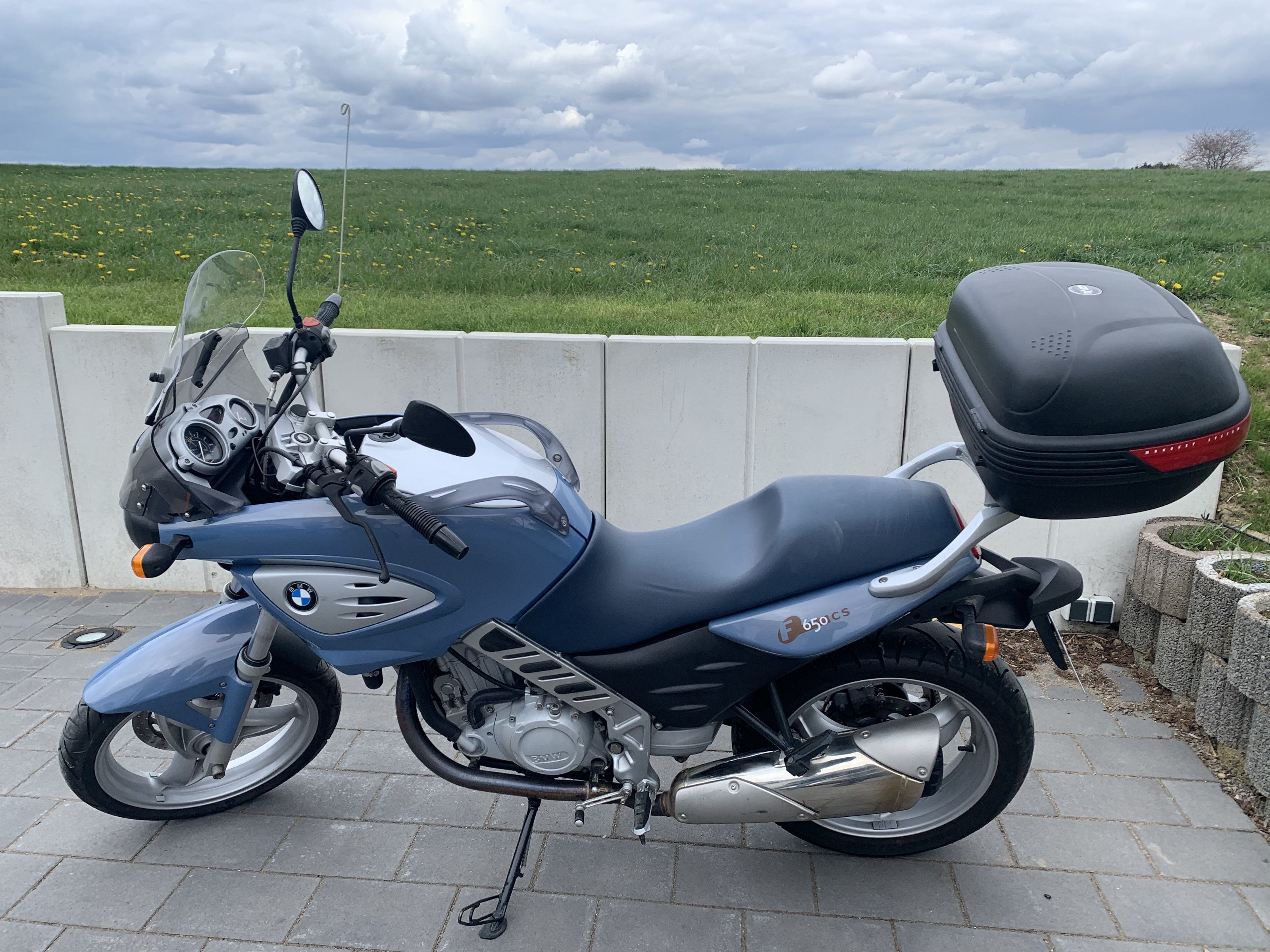

Ein Freund von mir, der mit Anfang 40 dabei ist, den A Führerschein zu machen, interessiert sich für eine Scarver. Da ich seit Jahrzehnten Moped fahre, nimmt er mich zur Begutachtung und Probefahrt (er darf ja selbst noch nicht fahren und selbst wenn, wüsste er gar nicht worauf er achten muss), mit.
Selbst bin ich bisher nur Boxer und eine K von BMW gefahren. Gibt es irgendwelche Besonderheiten bei dem 650 Rotax Motor auf die man achten sollte ? Mir ist der Motor grundsätzlich als sehr robust und zuverlässig bekannt. Ich habe aber irgendwas mit Wasserpumpe im Kopf.

der Motor ist robust und zuverlässig.
Wasserpumpe hält i.d.R. so zwischen 50 - 120 000km. Am Motor links ist die Wasserpumpe und darunter eine offene Bohrung, tropft es da raus dann ...
Ansonsten dasselbe wie bei allen Motoren, rutscht die Kupplung usw.
ich habe eine GS und keine CS, also mit Details zur CS kann ich nicht dienen. Ganz genau solltest du dir den Zahnriemen / Riemenrad anschauen. Der Antrieb hält normalerweise länger als eine Kette, ist der aber beschädigt geht das richtig ins Geld.

Also vor dem Kauf meiner 650 Dakar wurde mir vom 650 GS Forum gesagt das die Wasserpumpen etwa so alle 35000km anfangen zu tropfen, bei mir dann schnell nach dem Kauf bei 42000 km, selber machen geht, wenn man ein geübter Schrauber ist.
Es waren auch Fälle bekannt, bei denen der Leerlaufsteller zickte und der Motor ausging.
Dieser kostet etwa 57€, das Wasserpumpenset glaub ich etwa 50 €.
Regelmäßig Service mit wichtig, dem richtigen Öl (Jaso MA2) wären Wünschenswert.
Ansonsten das übliche, Rost. Dämpfer, Lenkkopflager prüfen

Habe einen gefahren, wenn das Konstantfahrruckeln mich nicht in den 30-er Zonen so genervt hätte..ich hätte ihn behalten. Auf den Riemen schauen, Wasserpumpe, Federelemente. Gut zum lernen ist das Gerät allemal und von Wunderlich gibts ein Cover für das Dreckloch.

Die Scarver ist gekauft. Allerdings wurde sie direkt von der Gattin meines Freundes konfisziert. Die beiden haben sich zusammen zum Führerschein angemeldet. Aufgrund ihrer relativ kurzen Beine ist ihre Auswahl arg eingeschränkt. Auf die Scarver gesetzt und gut befunden.
Jetzt steht sie auf der Terrasse der beiden und wartet auf den Führerschein. Jetzt brauchen wir noch ein Moped für den Herrn des Hauses :fragezeichen:.
