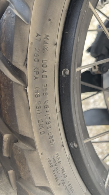

Ich habe gestern nach einer kurzen Tour mit der 1250 und das erste mal Sozia mit dem Reifedruck herumgespielt und da ist mir das folgende aufgefallen.
Auf meinen neuen Continental Reifen steht das folgende:
  • Vorderrad: 120/70 R 19 M/C 60 V TL M+S Max load 250 Kg (551 lbs) at 290 kpa (42 psi) cold
  • Hinterrad: 170/60 R 17 M/C 72 S TL M+S Max load 335 Kg (783 lbs) at 260 kpa (38 psi) cold
Ich bin nun etwas irritiert da der Druck am Hinterreifen ja 2.9 Bar Kalt sein sollte, vor allem mit Sozia und Gepäck, der Maximaldruck aber 2.6 Bar Kalt beträgt.
Das Gewicht meiner GS mit Gepäck dürfte so um 300 Kilo sein, plus 180 Kilo für Sozia und mich dann wären das aufgerundet 500 Kilo.
Da ja wohl kaum das Gewicht 50/50 auf Vorderrad und Hinterrad verteilt ist stellt sich nun die Frage wieviel effektiv auf dem Hinterrad lastet,
die 335 Kilo werden es wohl eher nicht sein, aber so um 300 Kilo würd ich als realistisch ansehen.
Ich frag mich nun ob ich den Druck kalt auf 2.6 ablassen soll oder ob ich einen Überlegungsfehler mache und 2.9 Bar kein Problem sind.

auf dem Reifen müsste ein maximal zulässiger Kalt-Druck notiert sein.
Ja eben, das steht so auf dem Reifen
Aber ich hab eben bemerkt das das ein Hirnfurz von mir war...
Es geht bei der Beschriftung ja um maximales Gewicht und nicht um Max Druck wie auf Autoreifen.
Sorry, ich hab da was verwechselt 😔
