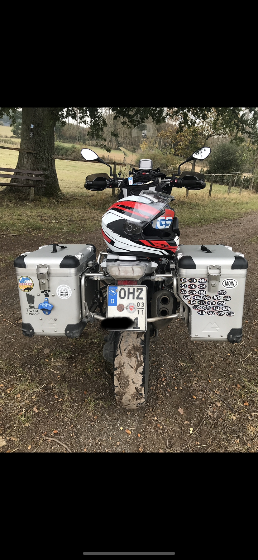

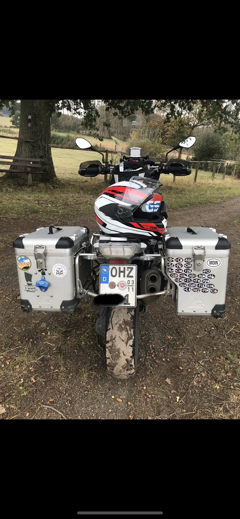

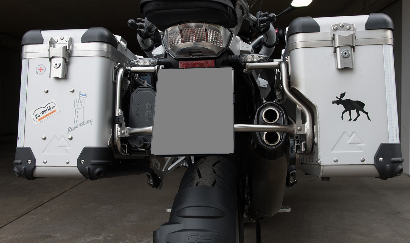

Habe auch die TT-Boxen ohne Auspuffverlängerung:
Bislang ist mir nix im Koffer geschmolzen. Trotzdem kommt das Bier sicherheitshalber in die andere Kiste! 🍻
Wenn ich mir Dein Bild anschaue befürchte ich, dass bei schwarzen Kofferträgern, die Kunststoffbeschichtung zumindest auf Dauer leiden dürfte!
Bei Edelstahl natur Trägern hätte ich auch kein Problem die Auspuffverlängerung weg zu lassen!
Natürlich nur wenn das Bier auf die andere Seite kommt:wink:

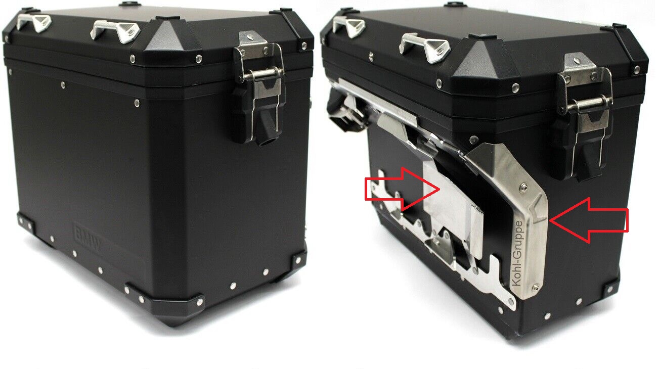

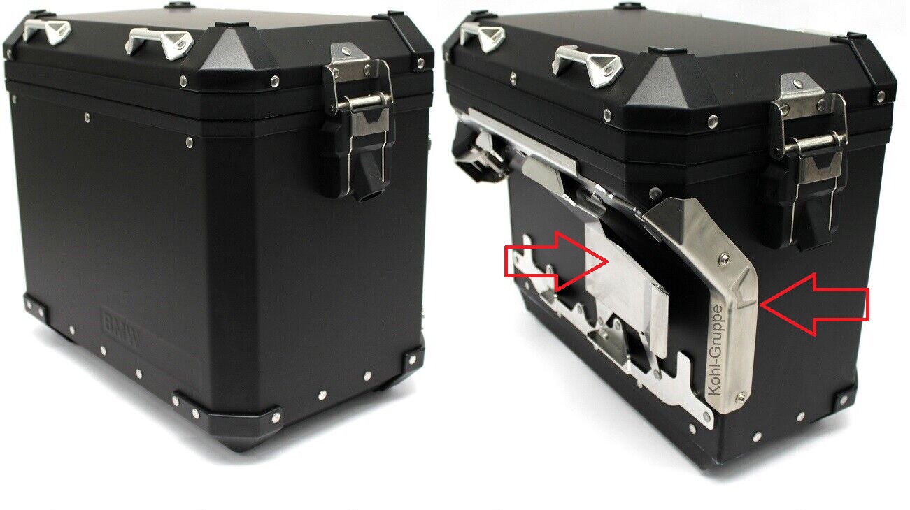

Gegen die Hitzeentwicklung haben die BMW Koffer doch diese Bleche am rechten Koffer, oder liege ich da falsch?
Mini65
Mini65
30.12.2022
1.638
R 1300 GS Triple Black
Ja, da bist du auf der richtigen Fährte, das wurde aber alles nur mit der Serienanlage bzw. der von BMW angebotenen Akra getestet. Bringst du aus dem Zubehör einen anderen Endtopf an, kann es sein, dass es zu einer anderen Hitzeentwickelung kommt.

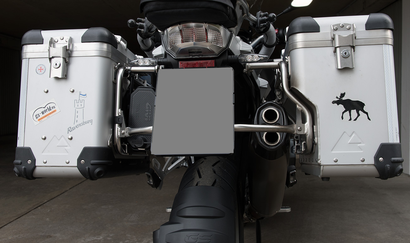

Habt ihr ev. Erfahrung mit diesen Koffern, respektive der Auspuffverlängerung? Braucht es die wirklich?
Hallo Erich57,
Touratech Koffer (die Zega Cases) hatte ich schon an meiner R1200GS von 2007 und diese dann an der TÜ 2012. Jeweils zuerst mit Original ESD, später mit Akrapovic. Ich verwendete das GS Sondersystem und hatte nie mit Hitzeproblemen zu tun, Beim 2008er System gab es innen ein Hitzeschildblech (s.Bild).
2017 schaffte ich mir dann das Zega Pro Sondersystem an (für die LC) und ab 2020 montierte ich es an meine R1250GS. Dort ist seit Zulassung ein Akra verbaut. Auch hier hatte ich an beiden BMW GS nie ein Hitzeproblem. Bei diesen Zegas gibt es außen kein zusätzliches Schutzblech. Nur für innen einen Gummiaufkleber.

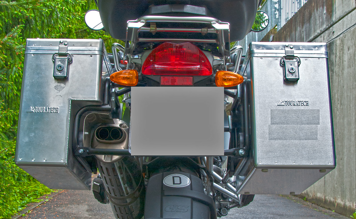

Und wie hast du dich letztes Jahr nun entschieden bezüglich deiner Touratech Zega Evo X Koffer (Evo X ist entscheidend hier) - mit oder ohne die TT Auspuffverlängerung? Wie sind deine Erfahrungen?

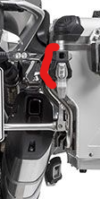

Die Antworten in diesen Thread mit dem Inhalt "kein Problem" stammen von Kollegen mit normalen TT Koffern (ohne die Aussparung für den Auspuff) ODER mit dem BMW Alukoffersystem ODER mit dem älteren Zega Pro2 Sondersystem (haben die Verschlüsse oben am Träger).
Beim EVO X Sondersystem kommt hinzu, dass der Verschluss (besteht aus Kunststoff beim EVO X) am Träger sehr nahe am Ausgang des Auspuffs ist und es gab nach langer schneller Autobahnfahrt wohl schon verkokelte Verschlüsse. Es geht beim EVO X Sondersystem also nicht nur um die Hitze im Koffer.
Gruß Manfred

Genau das ist das Problem, der neue Verschlussmechanismus wird bei original ESD von den Abgasen zu warm und der Kunststoff verschmort - ein Kumpel musste das auf die harte Tour rausfinden.
Ich hab bei mir den Akra und das TT-Sondersystem. Hatte noch keine Probleme mit dem Verschluss
Im Store sagte mir eine Verkäuferin, das Blechteil braucht man nur beim originalen ESD.... hätte aber auch nicht an den Akra gepasst...
