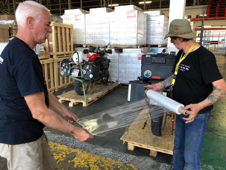

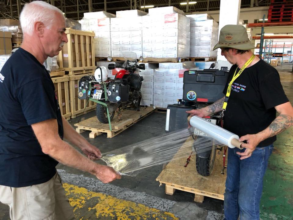

28468050_1029715780510929_4806690767037052697_n.jpg So habe ich es gemacht, bei der Rückreise aus Kapstadt allerdings mit dem Schiff.

Anhang anzeigen 245933 So habe ich es gemacht, bei der Rückreise aus Kapstadt allerdings mit dem Schiff.
Kann man so machen, aber in Kapstadt kostet der komplette Transport zurück nach good old germany incl. der Kiste nur einen Bruchteil dessen, was es ab Deutschland kostet. Das hängt auch mit dem zur Zeit sehr vorteilhaften Kurs des Rand zusammen.
Aus Kapstadt kommend werden wir das nicht selbst machen, sondern von Econotrans machen lassen.
Das mit dem Eigenbau hier lasse ich mir nochmal durch den Kopf gehen. Danke jedenfalls für die fotografierte Ausführung.
