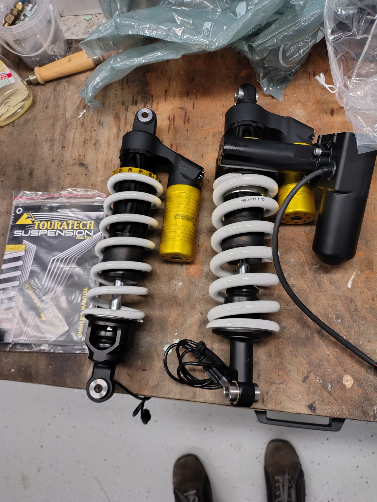

Im Dezember gab es bei Touratech 20%, da konnt ich nicht widerstehen Suspension Extreme2 Muss ich noch einbauen, bin gespannt!
Die Druckstufe wird manuell eingestellt. In Low und Hi Speed getrennt ist ja ganz super. Aber wie wird die Zugstufe geregelt? Gar nicht?
Es heist die Fahrmodi bleiben erhalten, OK. Bedeutet aber nicht das somit auch die zwei Zugstufen wie etwa mit Dynamic und Road geregelt werden.
Es geht zwar ein extra Stecker an das "ESA" Kabel vom Fahrzeug, aber ich glaube das hier lediglich die Federvorspannung hinten geregelt wird. An der Dämpfung wird gar nichts elektronisch geregelt.
Oder hat Jemand eine andere Information ?

Die Zugstufe ändert sich wenn du Road/ Dynamic / Enduro einstellst über die Fahrmodi Verstellung…..merkt man nen deutlichen Unterschied, kein Vergleich zu vorher.
Denke ja das du ds Fahrwerk nach Deinen Bedürfnissen konfiguriert hast, dann sollte alles passen

Das mit der Zug Stufe hab ich nun auch geschnallt. Das nennt sich dann DDA Ventil. Google ha des ganz gut erklärt.

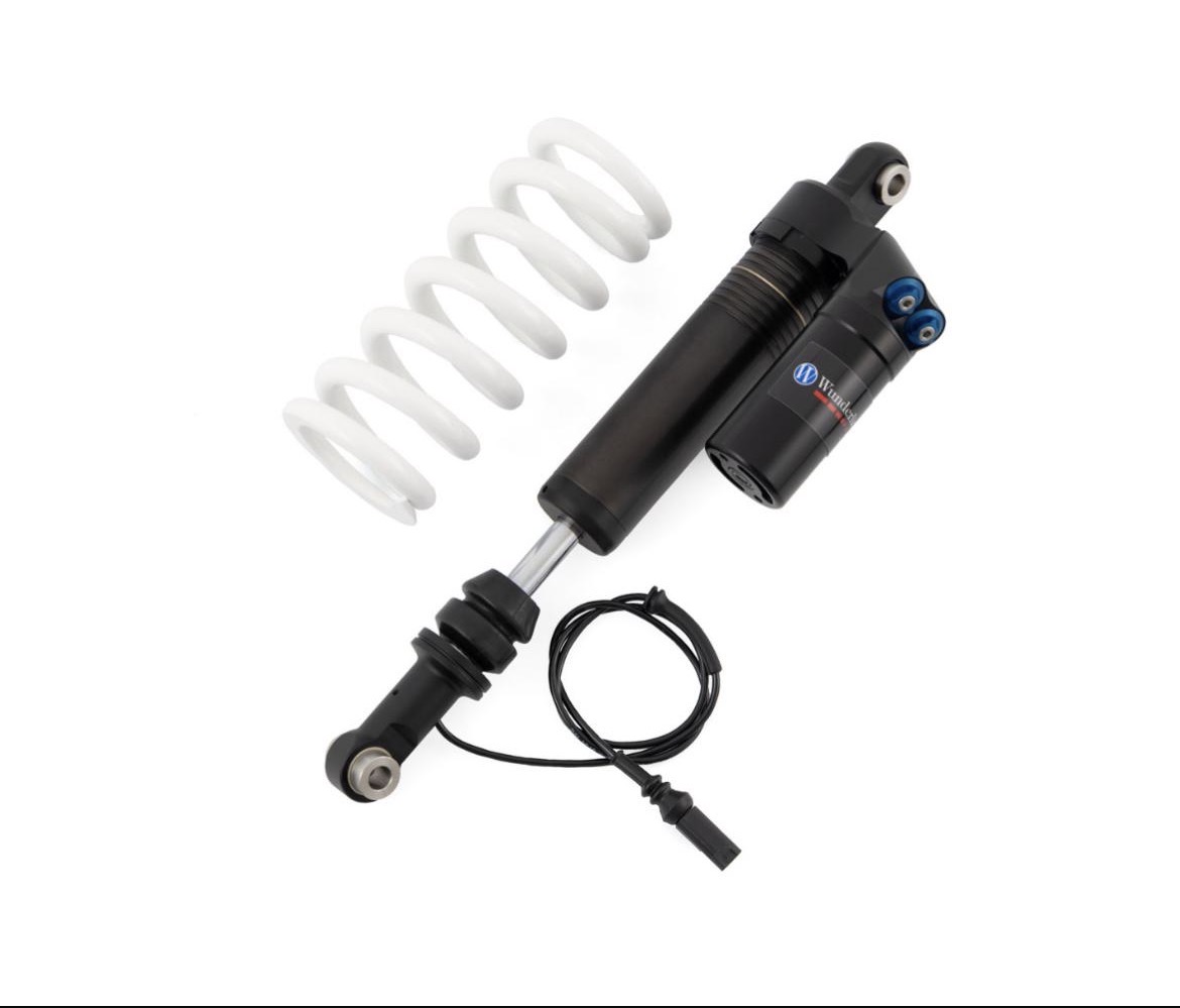

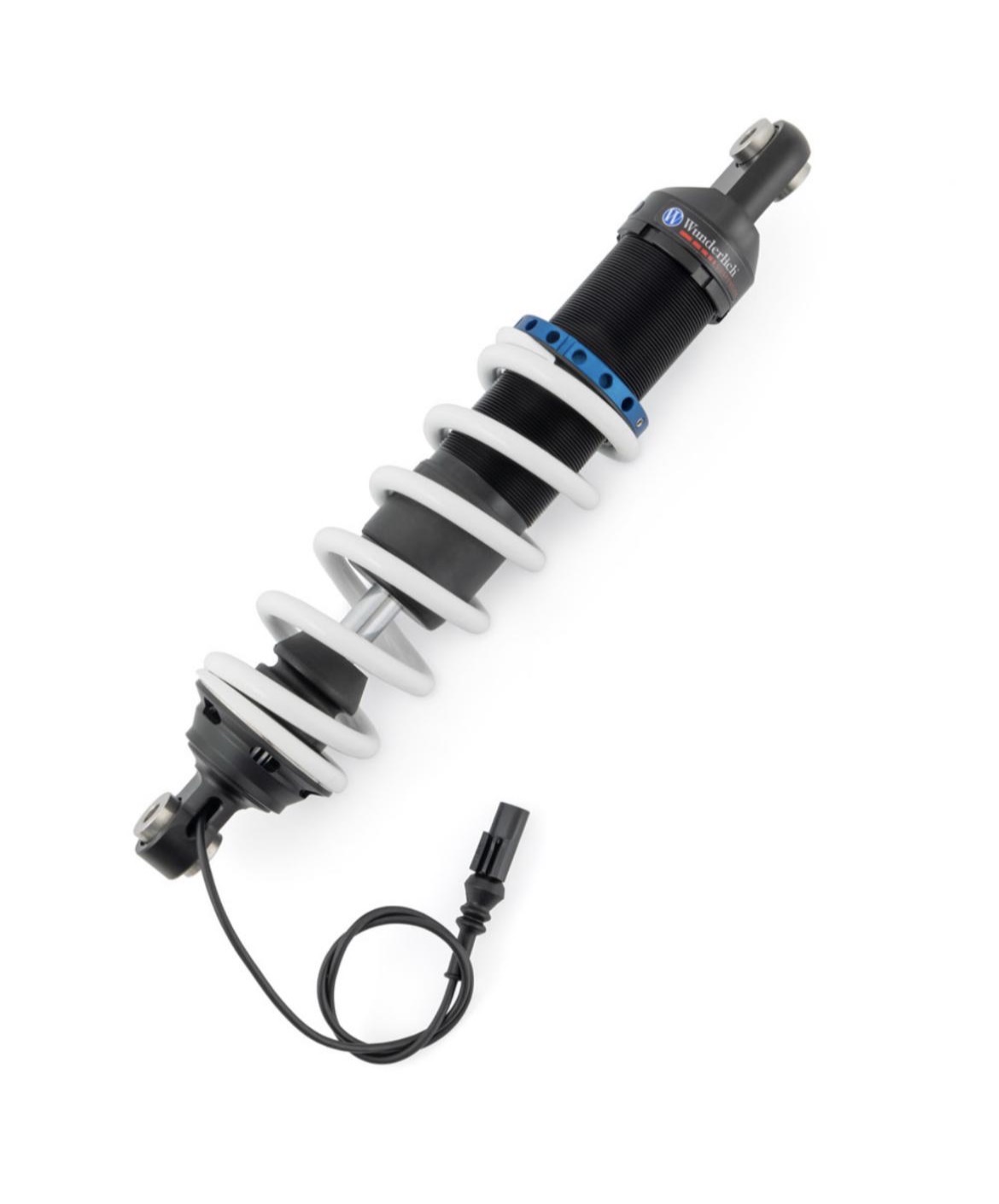

Anhang anzeigen 814028Anhang anzeigen 814029
Hi @Tpauli1977
Könntest Du bitte schreiben welche Federbeine das auf den Bildern sind, d.h. die genaue Modellbezeichnung bei Wunderlich (die nennt Wunderlich ja anders als Tractive)?
Und noch ne Frage: Wie funzt da die Einbindung ins Dynamic ESA der 1250 GSA, also Dämpung und Federvorspannung - ist das nach wie vor elektronisch geregelt oder manuell?
Danke, Manfred

Danke @Atze65
Hoffentlich hat @Tpauli1977 die richtigen Bilder von der Wunderlich Homepage kopiert, d.h.passen die Bilder zu den bei ihm verbauten Federbeinen.
Die Bilder von seinem Beitrag #3 sehen eindeutig nach den Wunderlich Modellen eS1 und eS2-Pro aus. Deshalb habe ich gefragt...

Moinsen….die hab ich verbaut….eS1 vorne und eS2 pro hinten mit orginaler Federvorspannungs Einheit….
  • vorne fummel ich nicht rum,passt in allen Lebenslagen
  • hinten nur Highspeed / Lowspeed Einstellung mit vollen Alukoffern oder Sozia…..
  • zum Vergleich….
2 x 1250 GS Adventure
  • meine mit Tractive Fahrwerk
  • Kollege Orginalfahrwerk
  • beide mit Alukoffer und beide Fahrer das selbe Gewicht
  • Auto Einstellung vom Fahrwerk auf Road
  • Orginal Fahrwerk komplett ausgefahren hinten
  • Tractive Fahrwerk ca 10mm..
