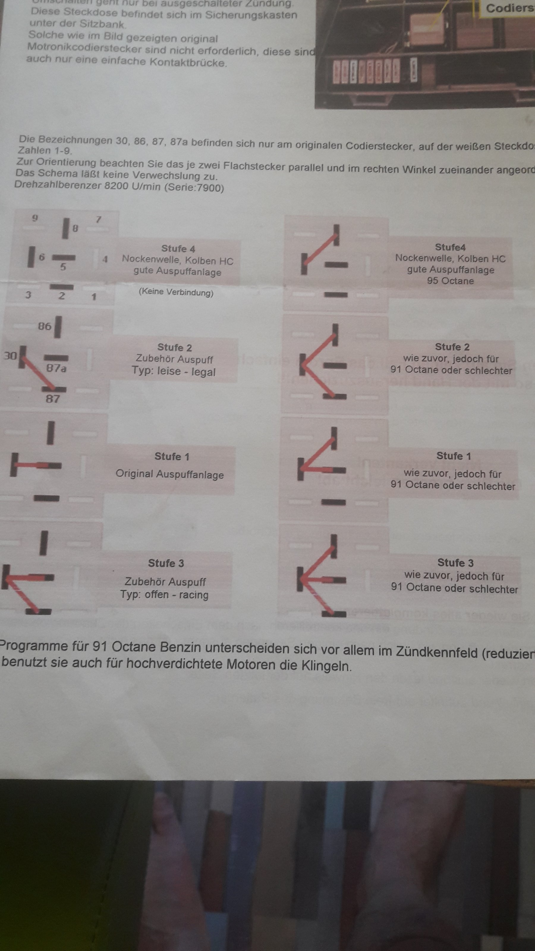

Hallo Martin
Ich kann dir den Belegungsplan zukommen lassen.
Gruß Christian

Hallo Christian,
Du hast noch ein Belegungsplan für den B&B Chip, währe Klasse, Danke:D
Gruß Martin

Hallo Martin,
hier der Belegungsplan im Sicherungskasten für den chip.
Christian

Das ist der Plan für das Codierrelais im Sicherungs- und Relaiskasten.

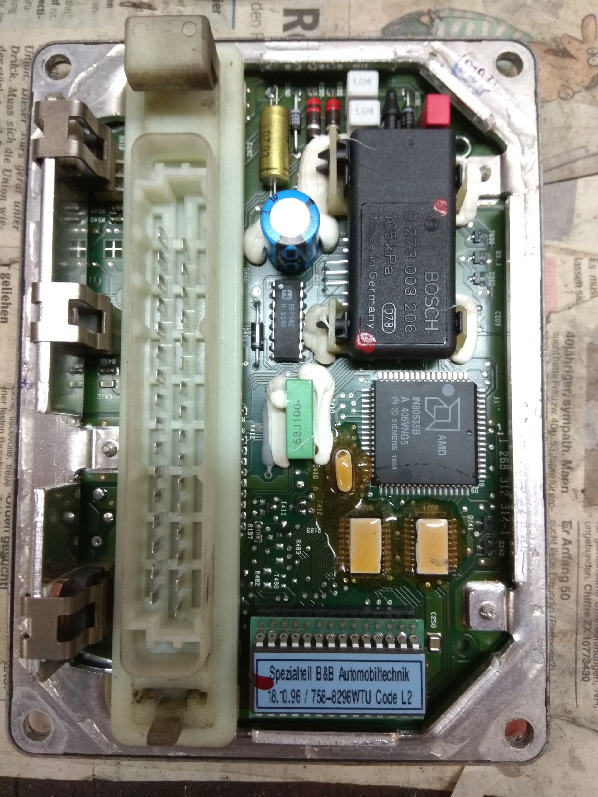

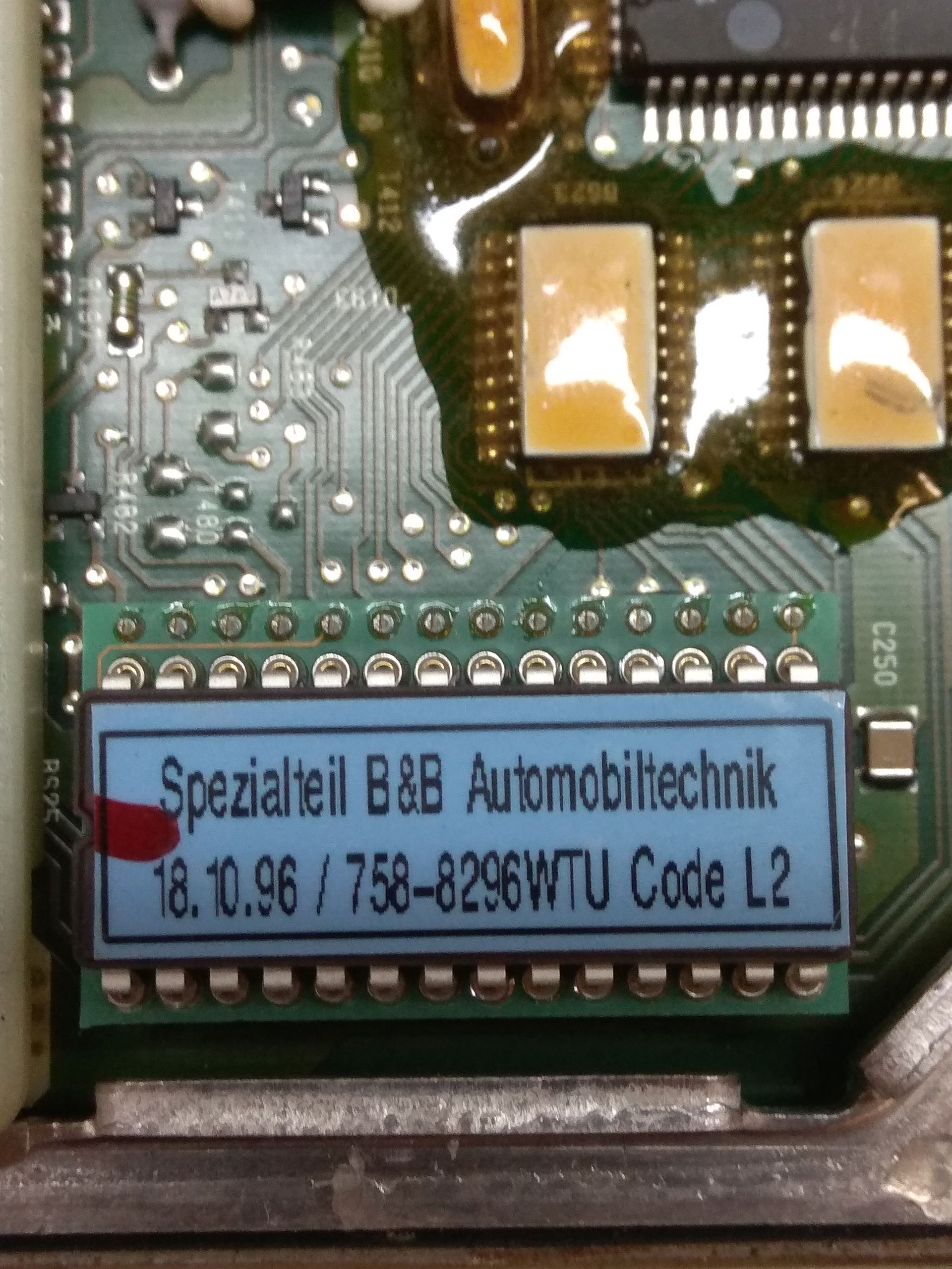

Hallo Christian,
Danke für die Info.
Hast Du noch ein Bild für mich, wo der Hersteller oder die Nummer vom Chip zu sehen ist?
Oder ein Bild vom Chip.
Gruß Martin

R1100GS ´94 + R1200GS TÜ + K100 ´86 Gespann
Der Chip ist in meinem Steuergerät aber ich schaue mal ob ich da was finde.

Ich habe in einem anderen Forum was gefunden über den B&B Chip. Dort war die Rede von
Nachbau oder unter anderem Nahmen verkauft, es ging nicht klar hervor.:confused:
Von der Belegung her könnte passen, letzte bekannte Brücke war der rosa Stecker 30-87-87a
Stufe 3.
Ich werde es an meiner 11RS mal testen, bleiben ja nicht viel Stellungen übrig.
Stellung 4 oben ist doch eigentlich vertauscht, wenn rechts die für Normalbenzin sind, müsste
der rechte oben doch links stehen?
