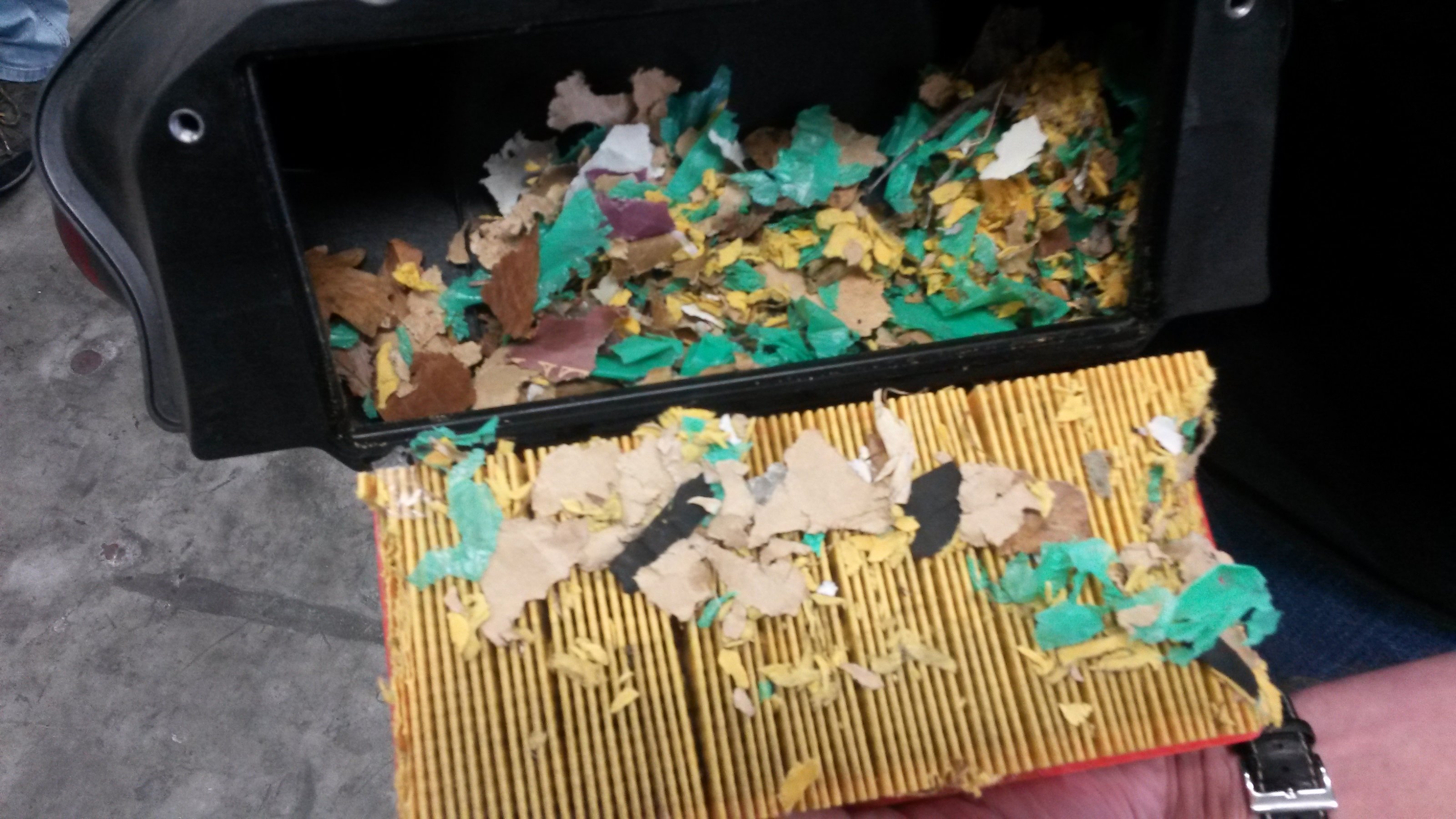

GSTroll: da musst du nicht schnüffeln, das Zeug riecht gegen den Wind. War zumindest bei meiner 2V so. 🤢
da sind die mäuse im rhein-main gebiet wohl reinlicher und der wind bläst bei mir in der garage auch nicht. hier der luffi meiner K1600.

Was ein Mist :poop:.
So wie es ausschaut, ist der Luftfilter an sich noch weitestgehend intakt. Das Rattennest mit einem Staubsauger aussaugen.
Dann nen neuen Luftfilter einbauen. Wenn man den Lufi ausgebaut hat, kann man seitlich bis auf die Drosselklappen schauen und sieht, ob evtl. auch dort noch Mist liegt. Dann diesen auch aussaugen und nicht mit Druckluft arbeiten:ohoh:

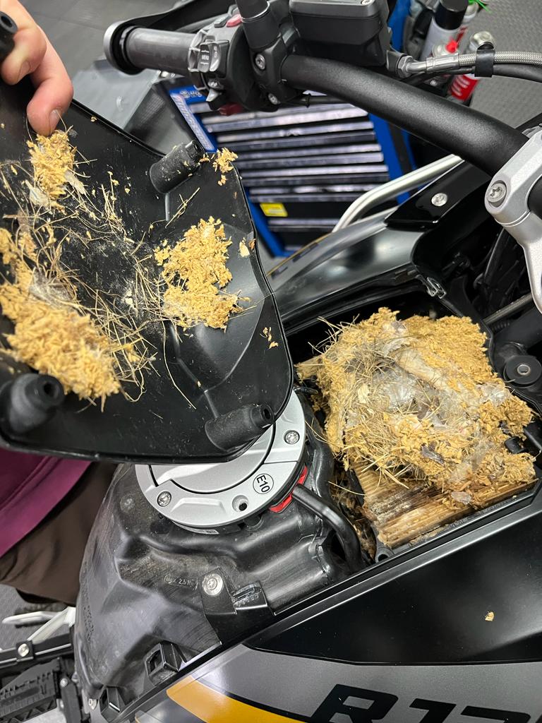

Ich kann auch ein Lied davon singen ... Mein Moped wurde im Dezember für den Service abgeholt. 2 Tage darauf ein Anruf der Werkstatt: "Kleintierbefall in der Airbox, Zusatzarbeiten, Dreck auf Drosselklappen etc." Auf der Rechnung erschienen dann zusätzliche €215 Mäuse wegen der Mäuse. Grr, )(/&%$§"r
Das Moped steht im Gartenhaus. Hatte diesbezüglich noch nie ein Problem.
