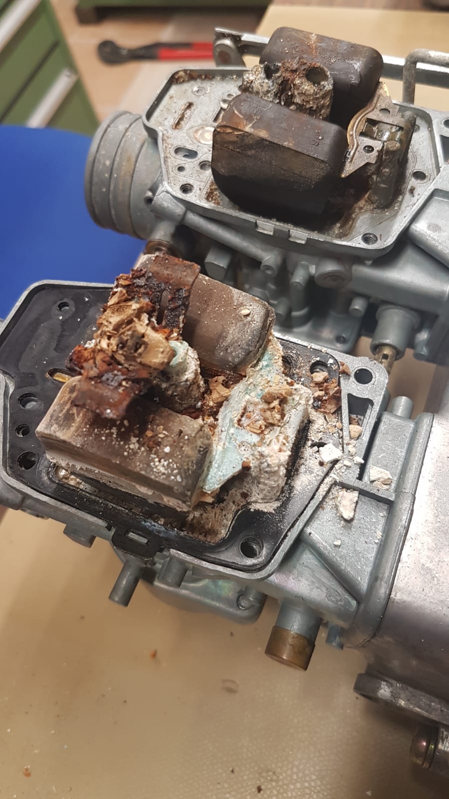

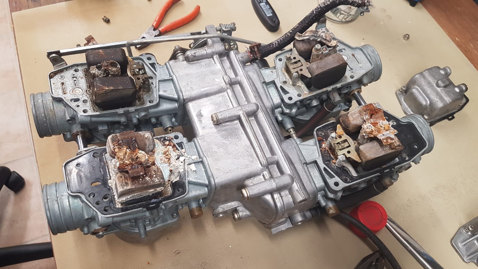

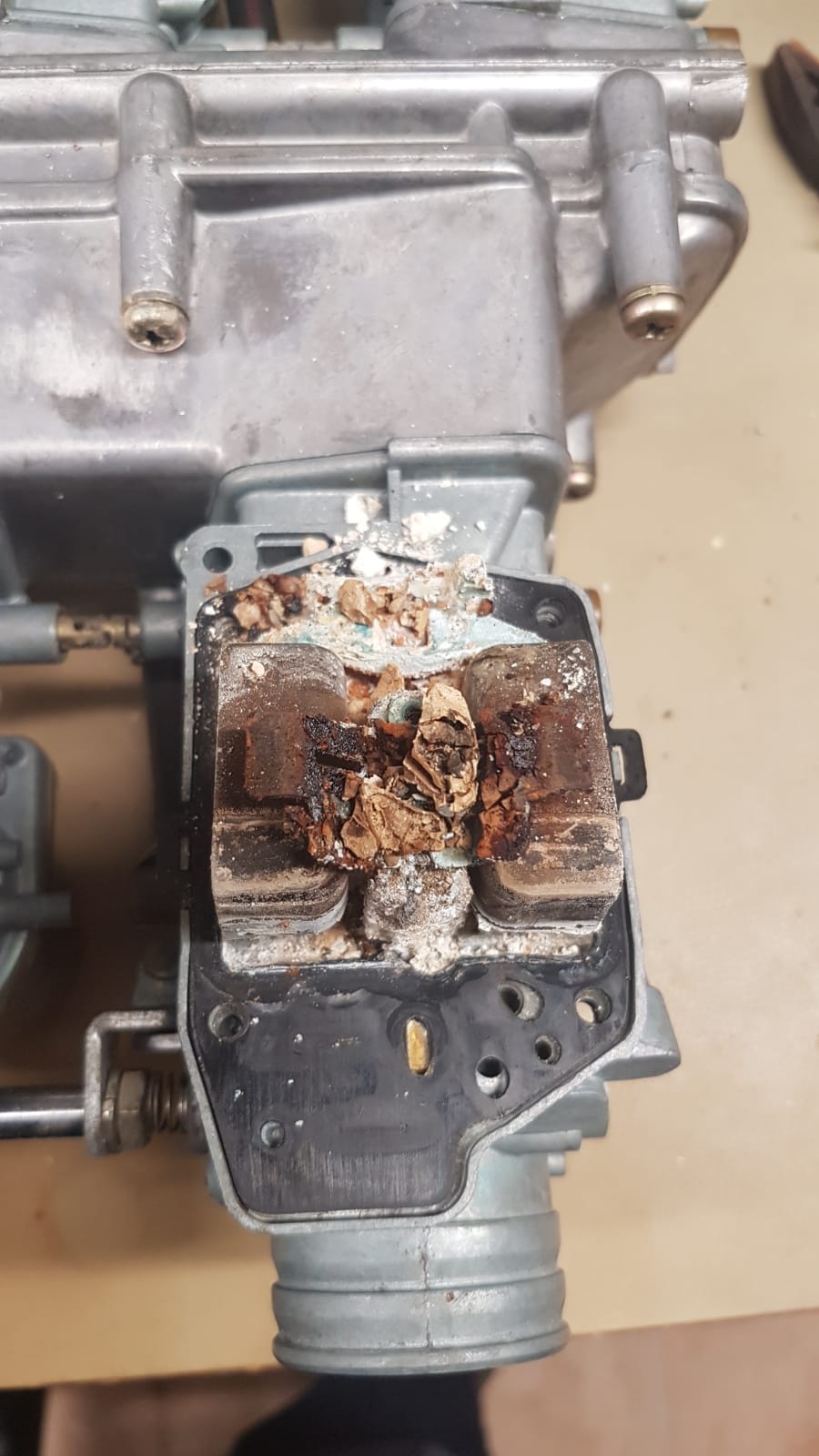

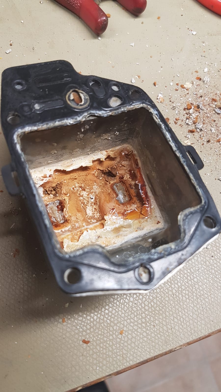

Die Einspritz-Motoren sind unempfindlicher als Vergaser-Modelle. Das Thema der "Foliengeber" ja, sowas würde ich auch immer randvoll tanken, da haben manche schon ihre schlechten und teuren Erfahrungen gesammelt.
An den Gleichdruckvergasern mache ich die Kammern ab, die Gleichdruck-Membranen sind jetzt über 30 Jahre alt und ohne Probleme. Die mögen alten Sprit in den Kammern nicht so. Anbei ein Foto, was ein Standschaden an einer Goldwing-Vergaserbatterie war, da hat jemand mangels Möglichkeiten und/oder Wissen den Sprit nicht abgelassen.
Bilder siehe Anhang. Da hat vielleicht etwas in den Schwimmerkammern gewohnt.
