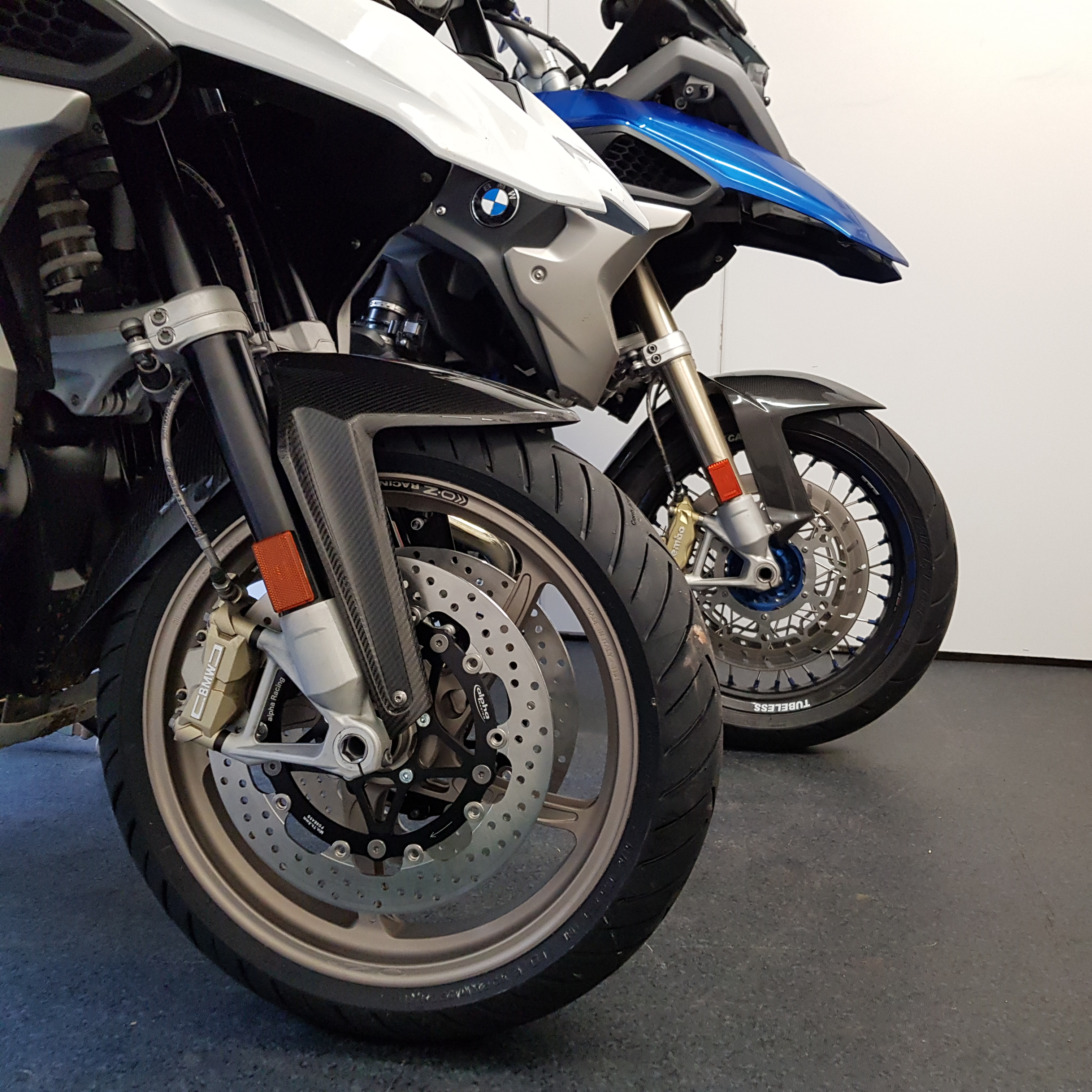

Hossa, die Oz sind echt schön, teuer.
Gast50497
sehr schöne Felgen, aber der Fender :kotzen: ,warum keinen schönen von der 1000RR

Sehr schön Alfred , sieht sehr Edel aus

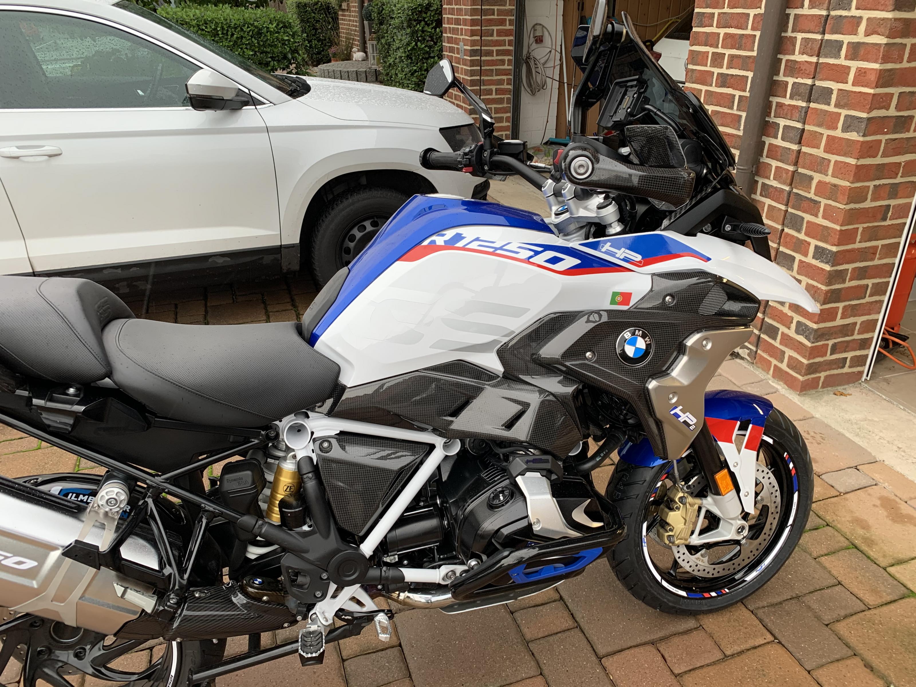

Wie machen die das denn mit "schlauchlos"?
Mit einem Dichtband?
Pfälzer
Pfälzer
29.03.2006
1.380
66969
HP2 MM 1200GS LC 1250GS LC

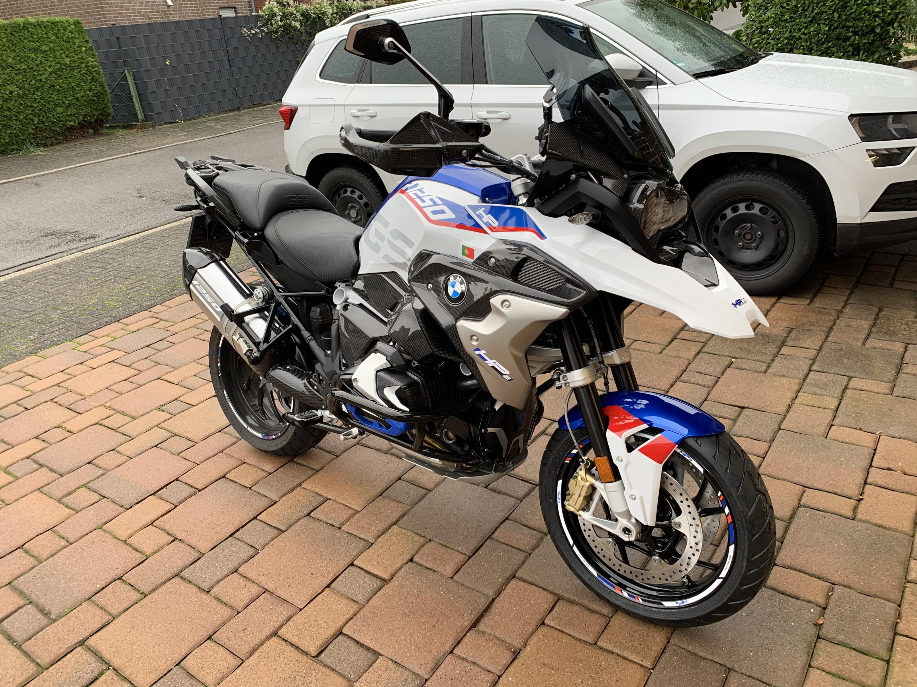

Hallo Peti
Die HE Räder sind jetzt 4Jahre alt,die ersten Jahre waren sie dicht jetzt sind Schläuche drinn
Gruß Alfred

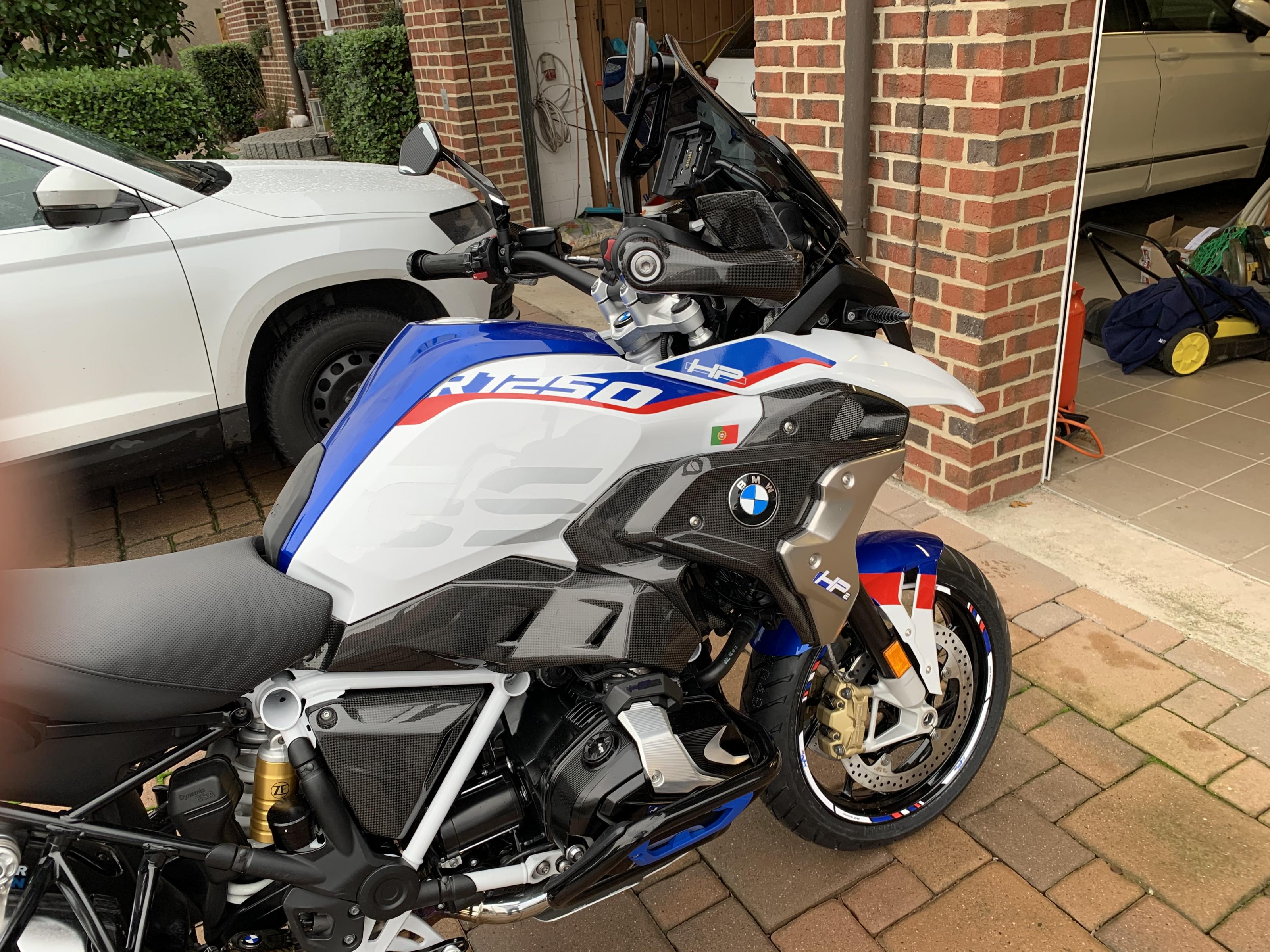

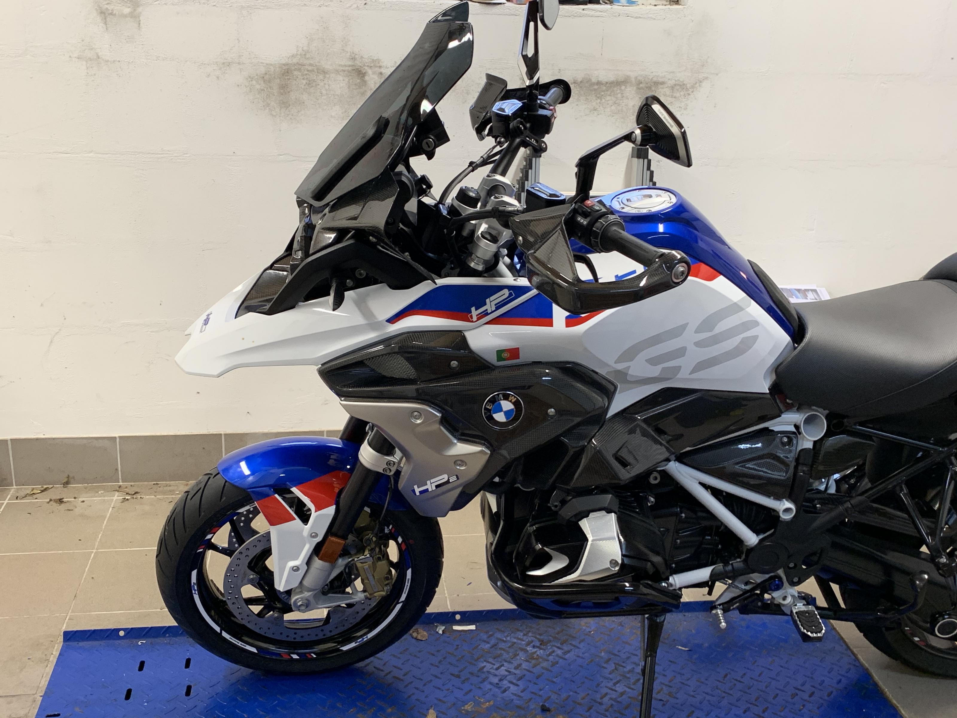

Bez. Oz

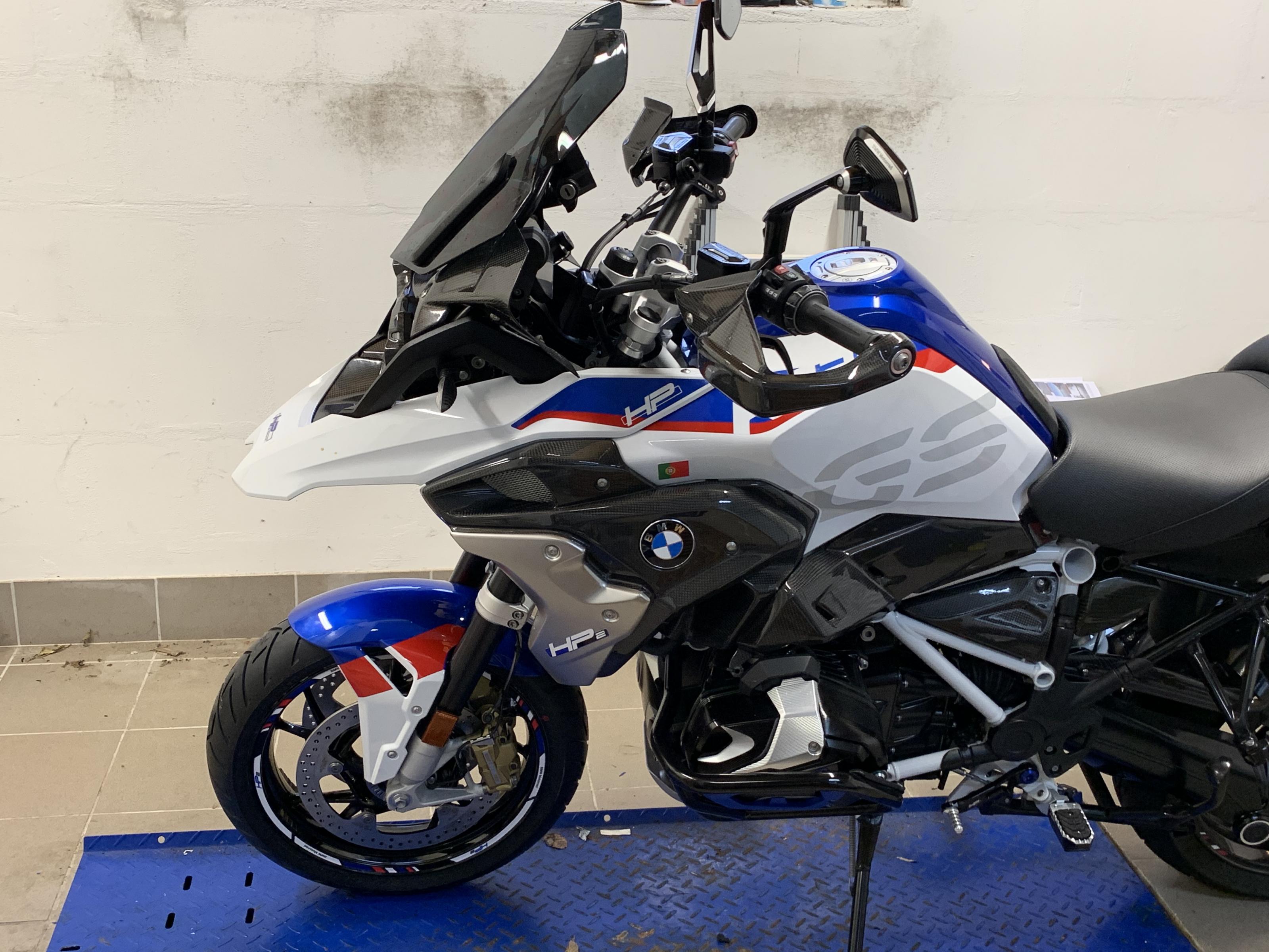

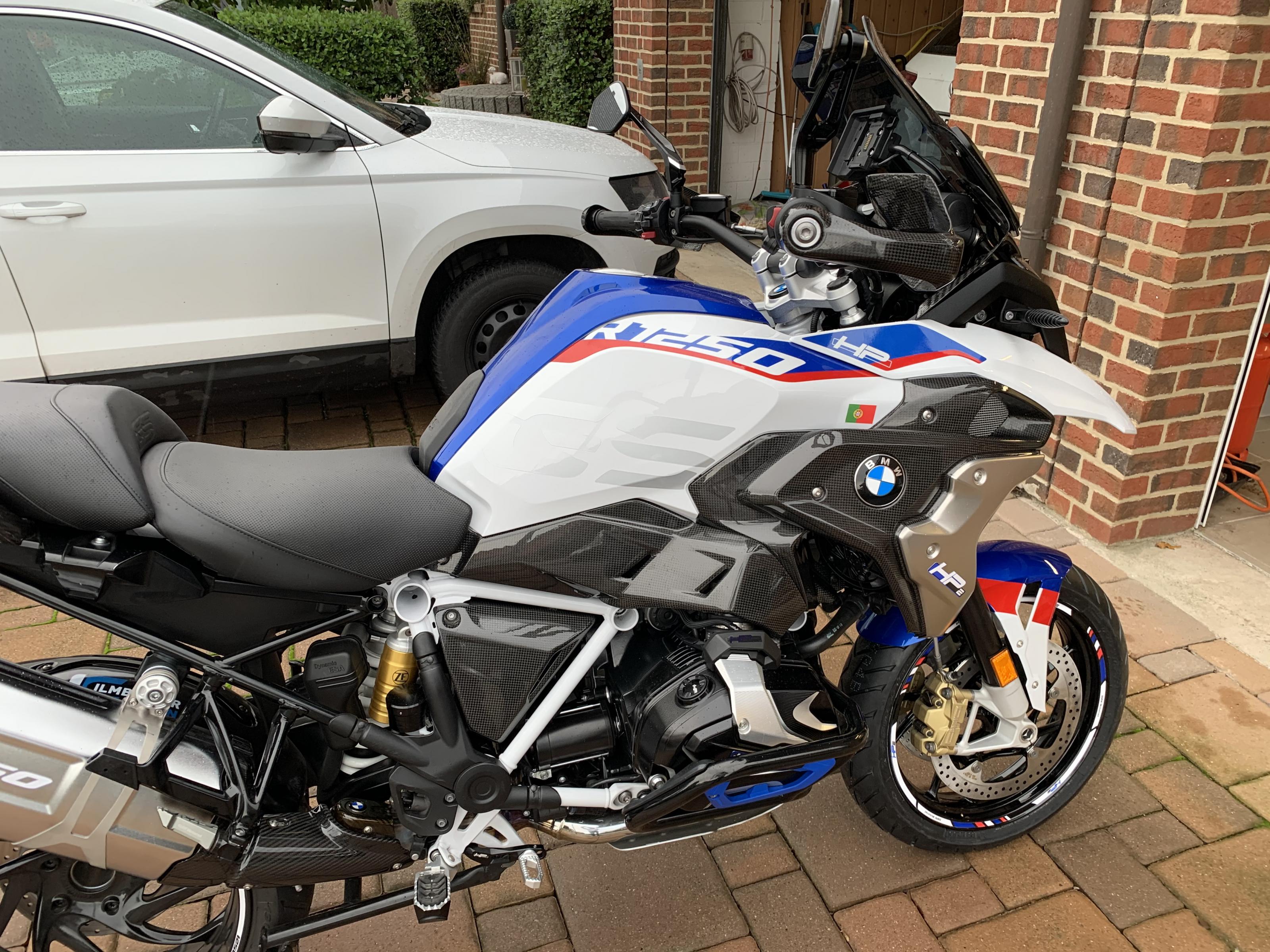

ABS Ring ausgetauscht ---> von welchem Hersteller?) / oder nicht angepasst?
Fahrwerk höher / Sportfahrwerk oder nicht?
320er Scheiben oder original?
5.5" und 180er oder 6" mit 190er?
Eingetragener Umbau oder nicht?
Selbst umgebaut / oder umbauen lassen ?
Kosten (wenn Du magst ;-)...)
Viele Fragen wenig Antworten, aber
saugeiler Umbau !!
Gruß, Mike
Pfälzer
Pfälzer
29.03.2006
1.380
66969
Hallo Mike
ABS Ring ausgetauscht Ja von OZ
Fahrwerk höher / Sportfahrwerk keine veränderung
320er Scheiben Ja
5.5" und 180er Ja
Eingetragener Umbau JA
Selbst umgebaut Ja
Siehe Hier
Gruß Alfred

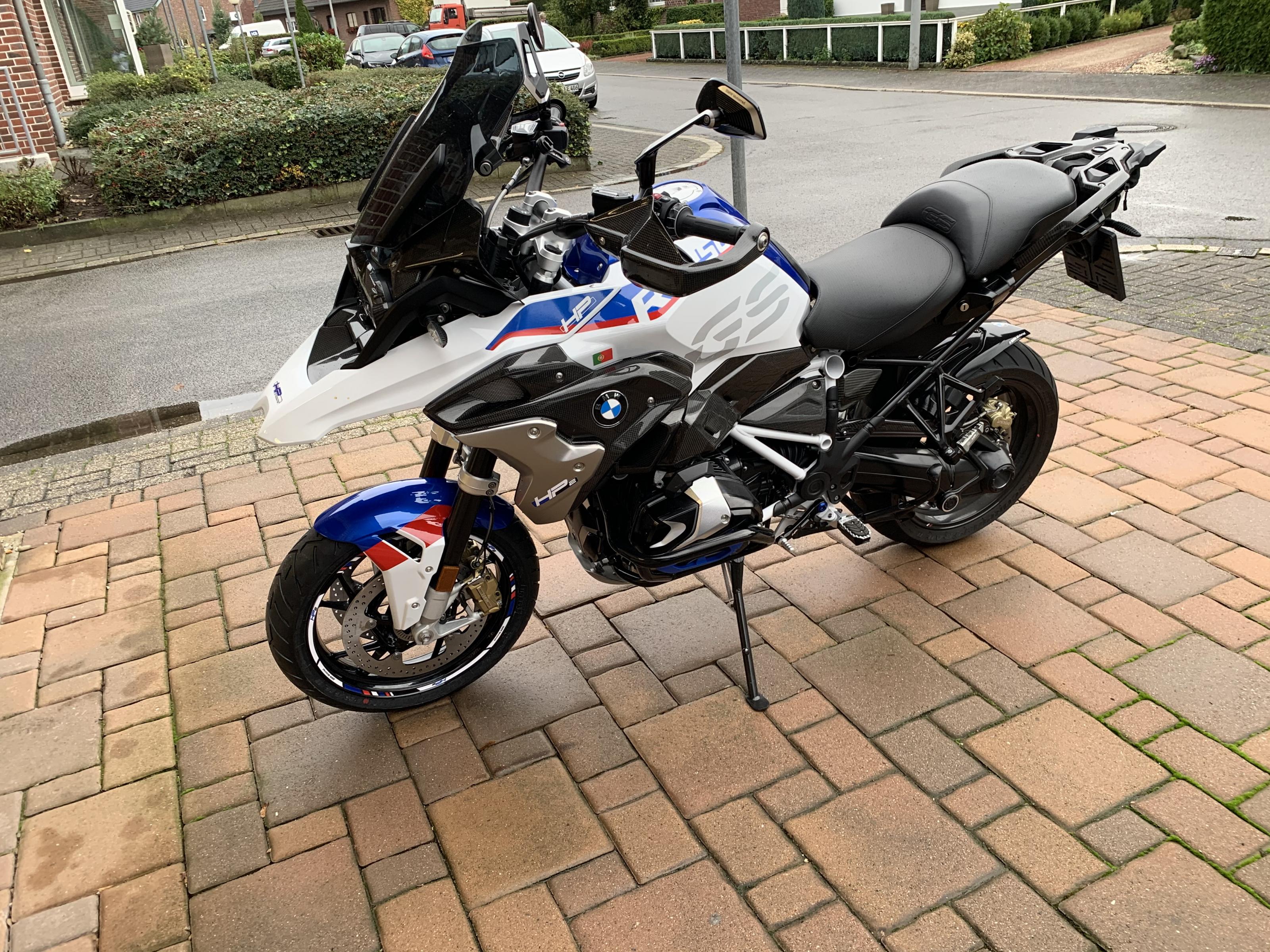

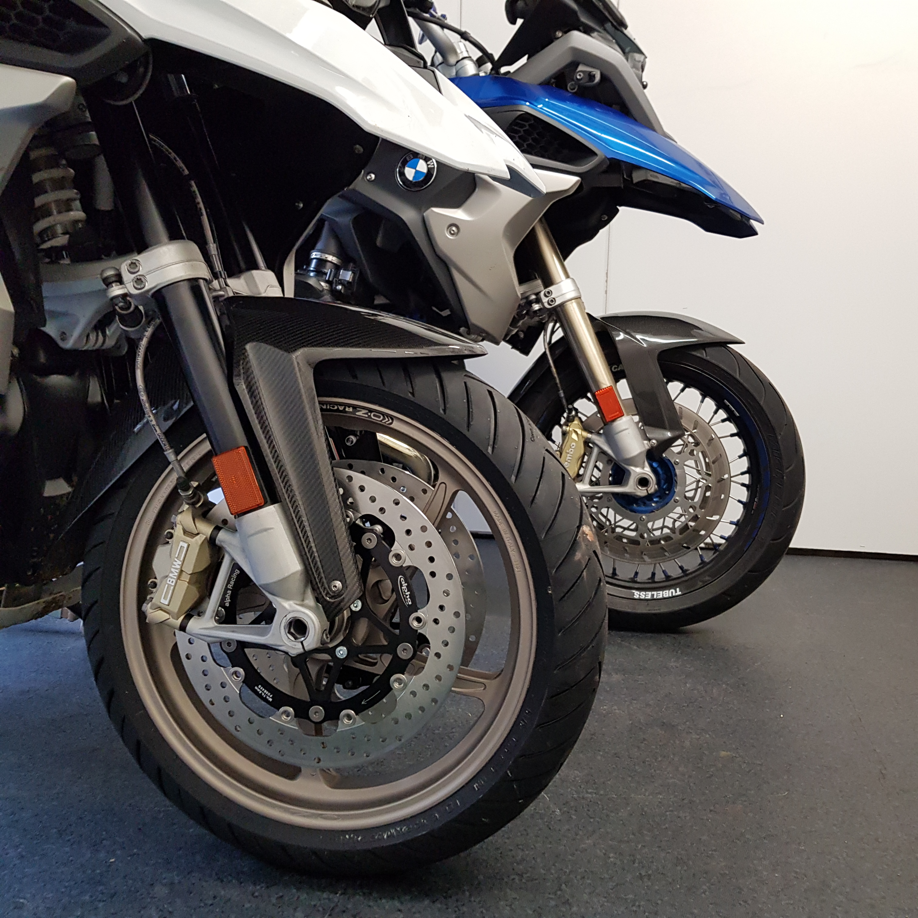

Hi
Was ist den das für ein Fender vorne?
sind da auch die Halter dabei?
Shark
Shark
14.07.2013
601
Ist der Fender von der S1000RR 2019
Halter wurden hergestellt.

Hi
Danke für die Info, Ist der schon so lackiert? von BMW

Hallo Alfred!
Gefallen mir sehr gut die OZ Felgen auf Deiner HP GS.
Bitte um Info zu folgenden Fragen dazu:
  • Sind das Alu Schmiedefelgen?
  • Ist Deine Farbe "titan"?
  • Wie bist Du bei den Reifendrucksensoren vorgegangen? (Winkelventile?)
Besten Dank im voraus!
LG
Wolfgang
Pfälzer
Pfälzer
29.03.2006
1.380
66969
Hallo Alfred!
  • Sind das Alu Schmiedefelgen? Ja
  • Ist Deine Farbe "titan"? Ja
  • Es ist eine Bohrung gegenüber vom Ventil vorgesehen
  • alpha Technik - OZ Motorbike
  • Gruß Alfred
