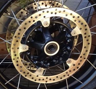

ich hab für den Umbau noch zwei neuwertige 320 mm Bremsscheiben und die Abstandshülsen mit Schrauben für die Bremssättel. Falls jemand Interesse hat, bitte per PN melden.

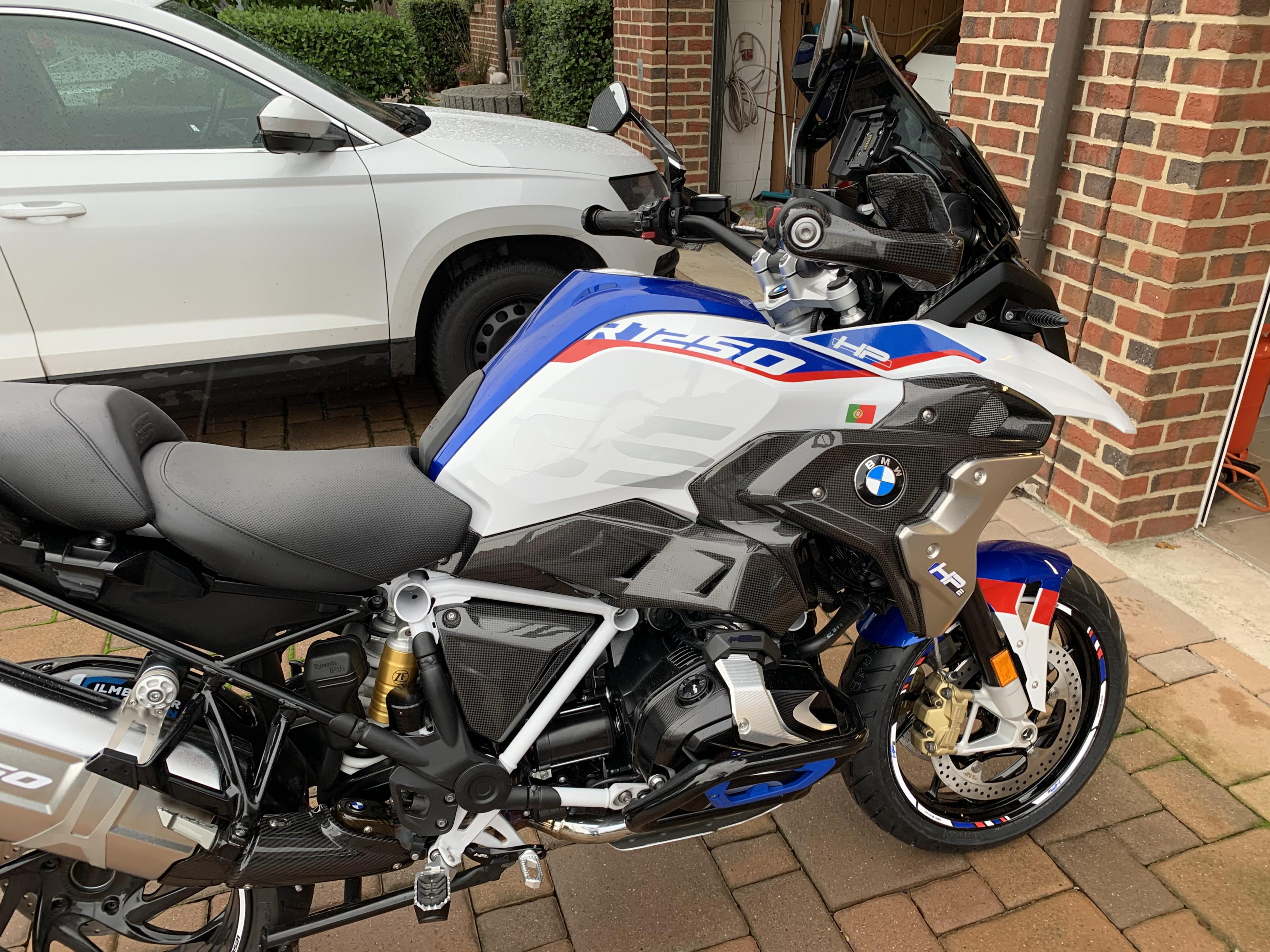

Ist der Fender von der S1000RR 2019
Halter wurden hergestellt.
Kannst Du mehr Infos zu den Haltern geben bitte ? Wie komm ich "da ran", also an die Halter ?
Bei dem OZ Satz is nen Halter bei zum tiefer Setzen des orig. Fenders, ob der wohl ginge statt anfertigen?

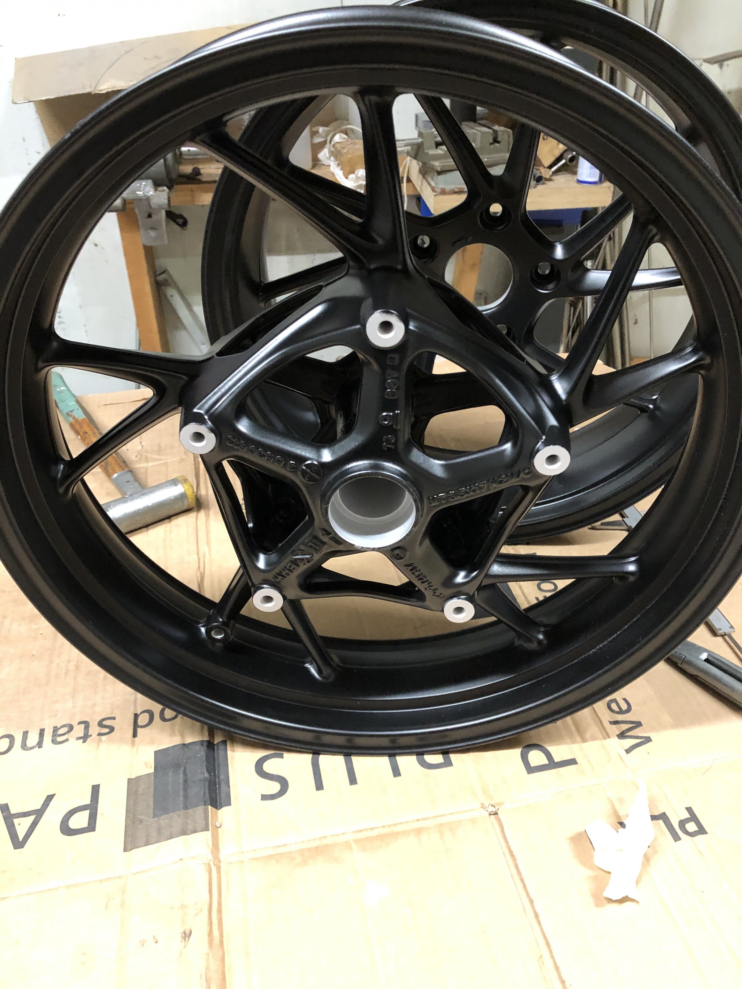

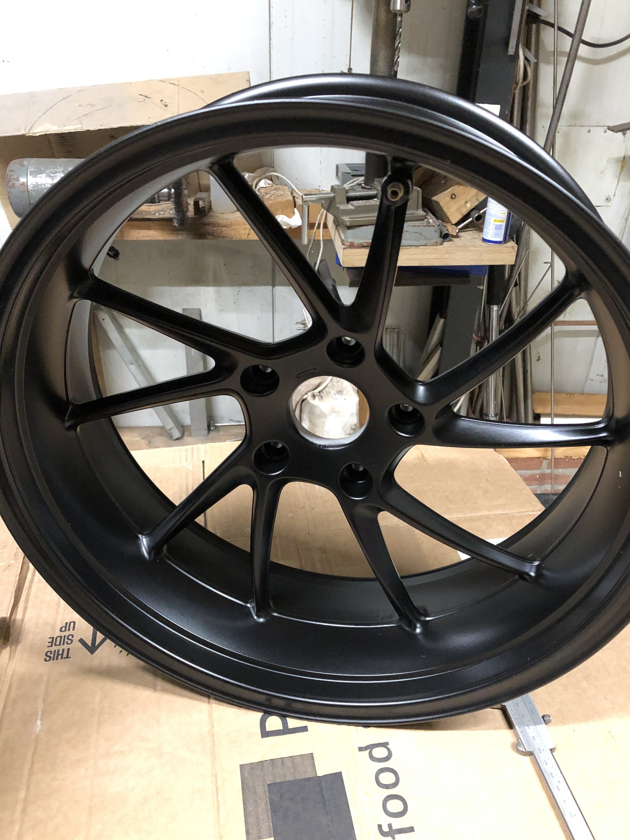

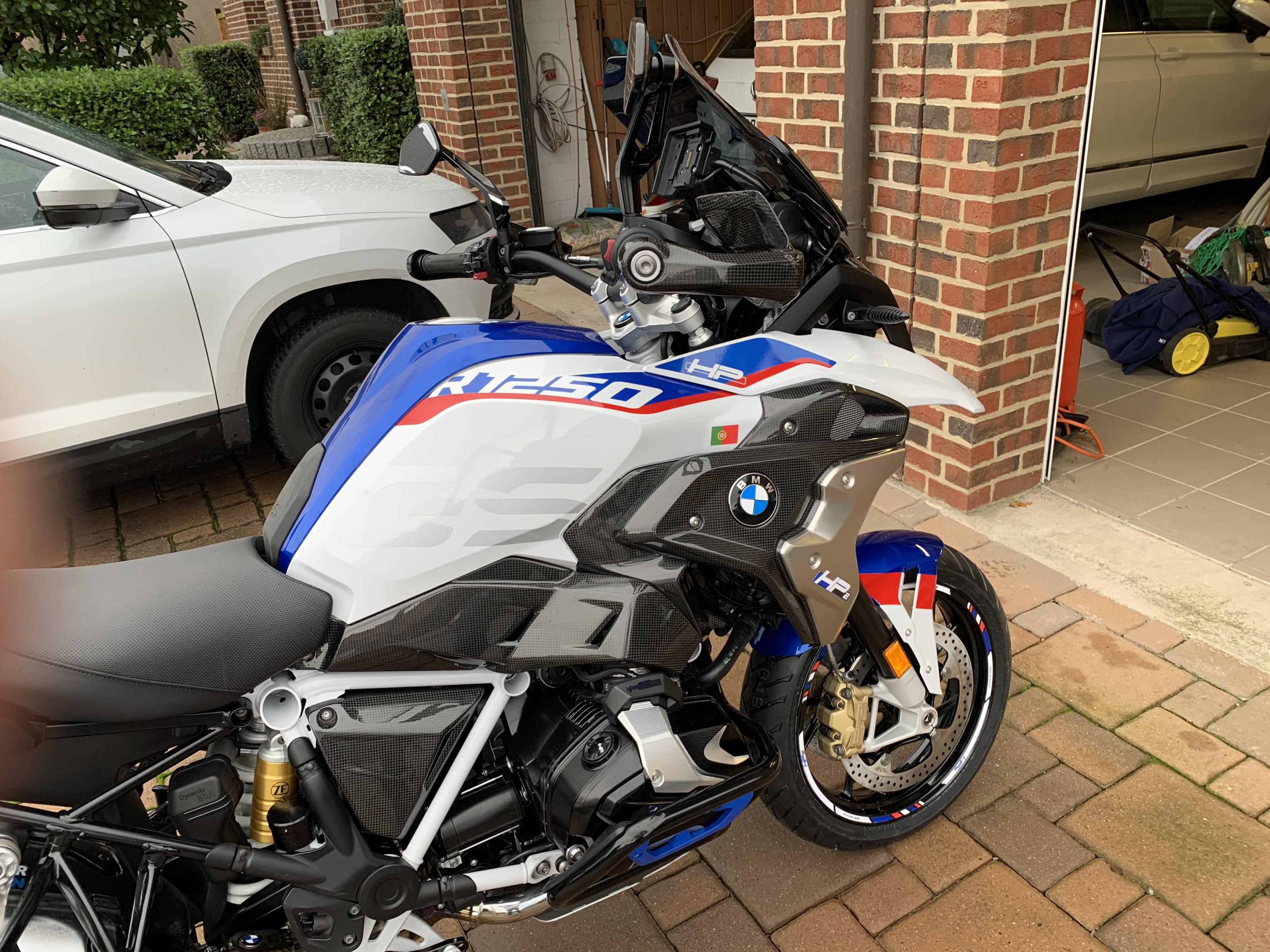

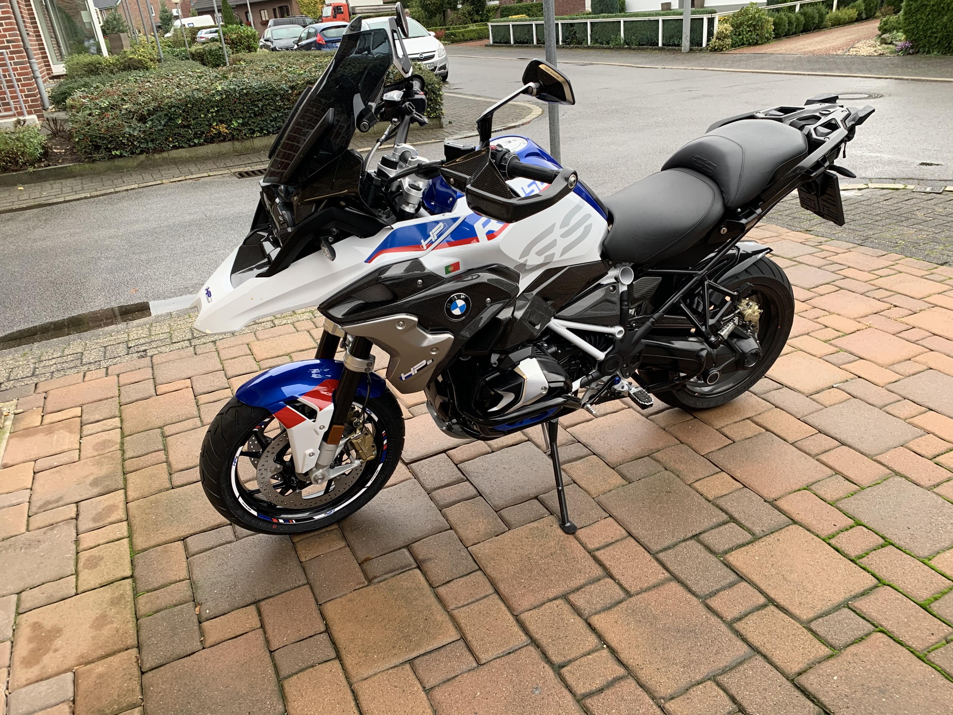

Vorne von einem r1200rt lc hinten von einem r 1200r lc
Vorne mit brems Scheiben und Abstand Buchsen für die brems Zangen und ABS Ring mit 46 Löchern und rdc Sensoren
Neue Reifen Michelin Road 5
120/70/17 und 180/50/17
Preis über pn oder lieber per Telefon
Shark
Shark
14.07.2013
601
Hallo.
Sieht echt mega aus...
Ich habe meine alte 1150 und 1200 er auch auf 17" umgebaut.
Jetzt habe ich die 1250 er und will die auch auf 17" umbauen.
Welchen felgen hast du dafür verwendet?
Gruss uli
Vorderrad von der R 1200 R Hinterrad K1300 6,00 Zoll Versatz nicht spürbar

Sehr interessantes Thema. Könnt ihr mal was über das Fahrverhalten schreiben. Landstraße vielleicht ein paar Worte, Vergleich 19 zu 17 zoll.
Ich fahre zwar selten Höchstgeschwindigkeit, aber trotzdem interessant zu wissen wie sich das Motorrad bei Geschwindigkeiten über 150 verhält.

Ach ja.. noch was vergessen. Da meine Karre nur einen Seitenständer hat, steht sie nach dem Umbau nicht zu aufrecht?
Also durch das kleine Vorderrad ist das einlenkverhalten wesentlich besser. Der Nachlauf ist etwas kürzer und die gs wird wesentlich agiler in engen Kurven.
Bei meiner 1100 und 1200 ein Riesen Unterschied. Und das die unruhig werden bei hoher Geschwindigkeit kann ich gar nicht sagen.

Fährst du den 190 er auf der 6" ?
180 wird sich zu sehr ziehen denke ich.

Also wenn schon Umbau auf 17", dann bitte komplett mit Schwinge.
Fahrerisch gab es sich mit der GS Schwinge keine Auswirkungen.
Aber optisch sah das grausam aus, zu mindest meine Meinung.
Fahre auf 12er TÜ, mit einer Schwinge der RT.
