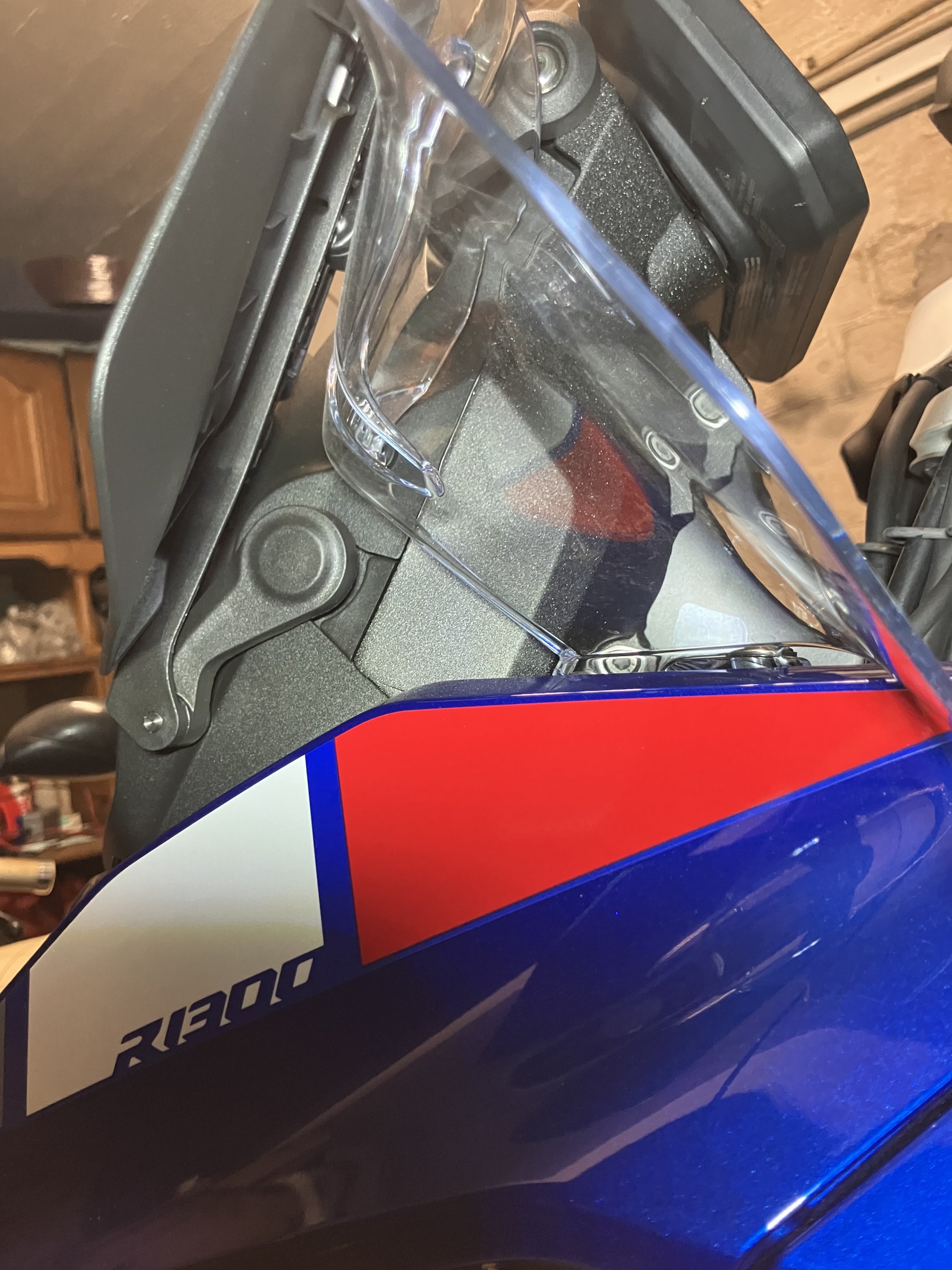

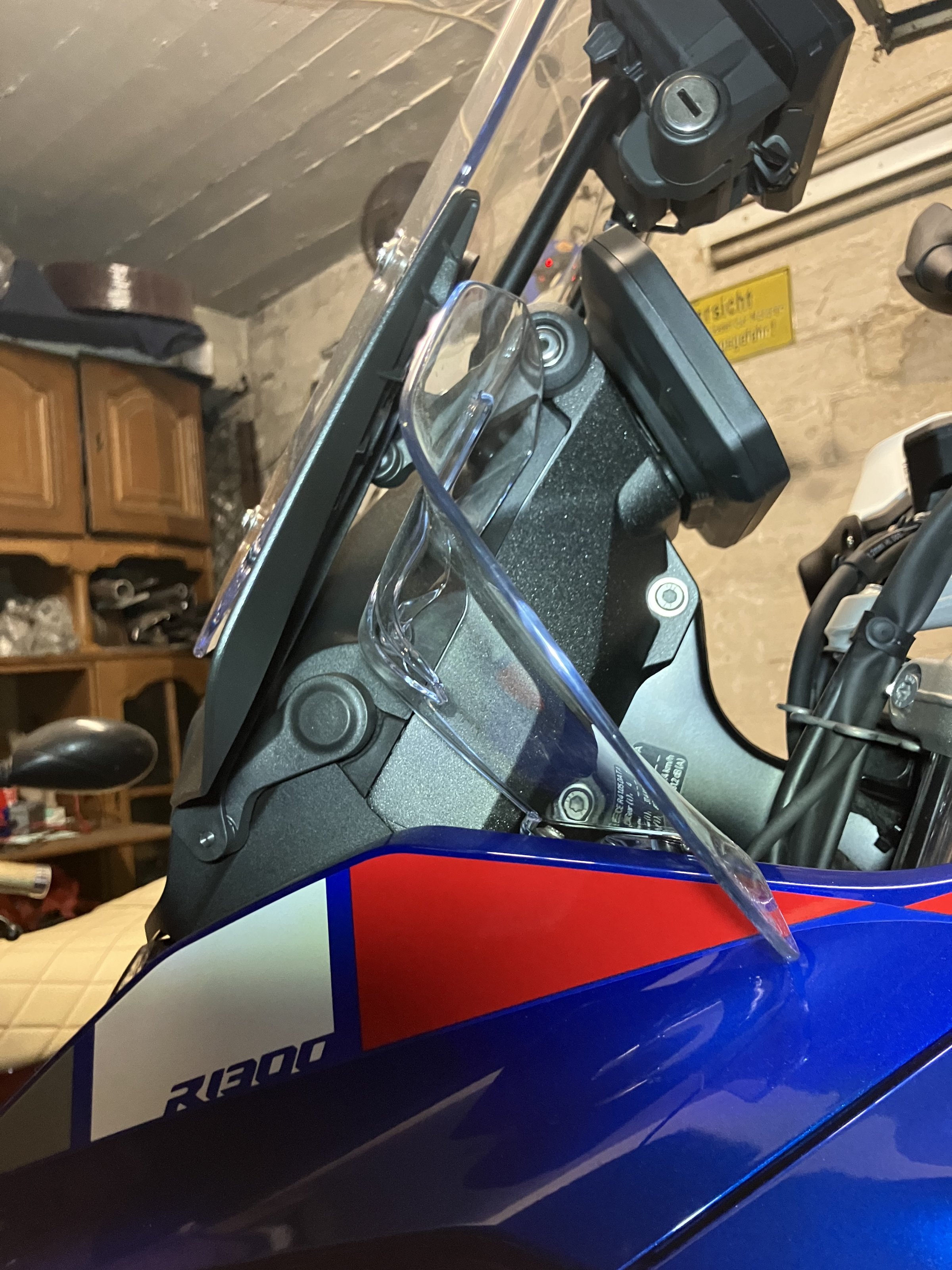

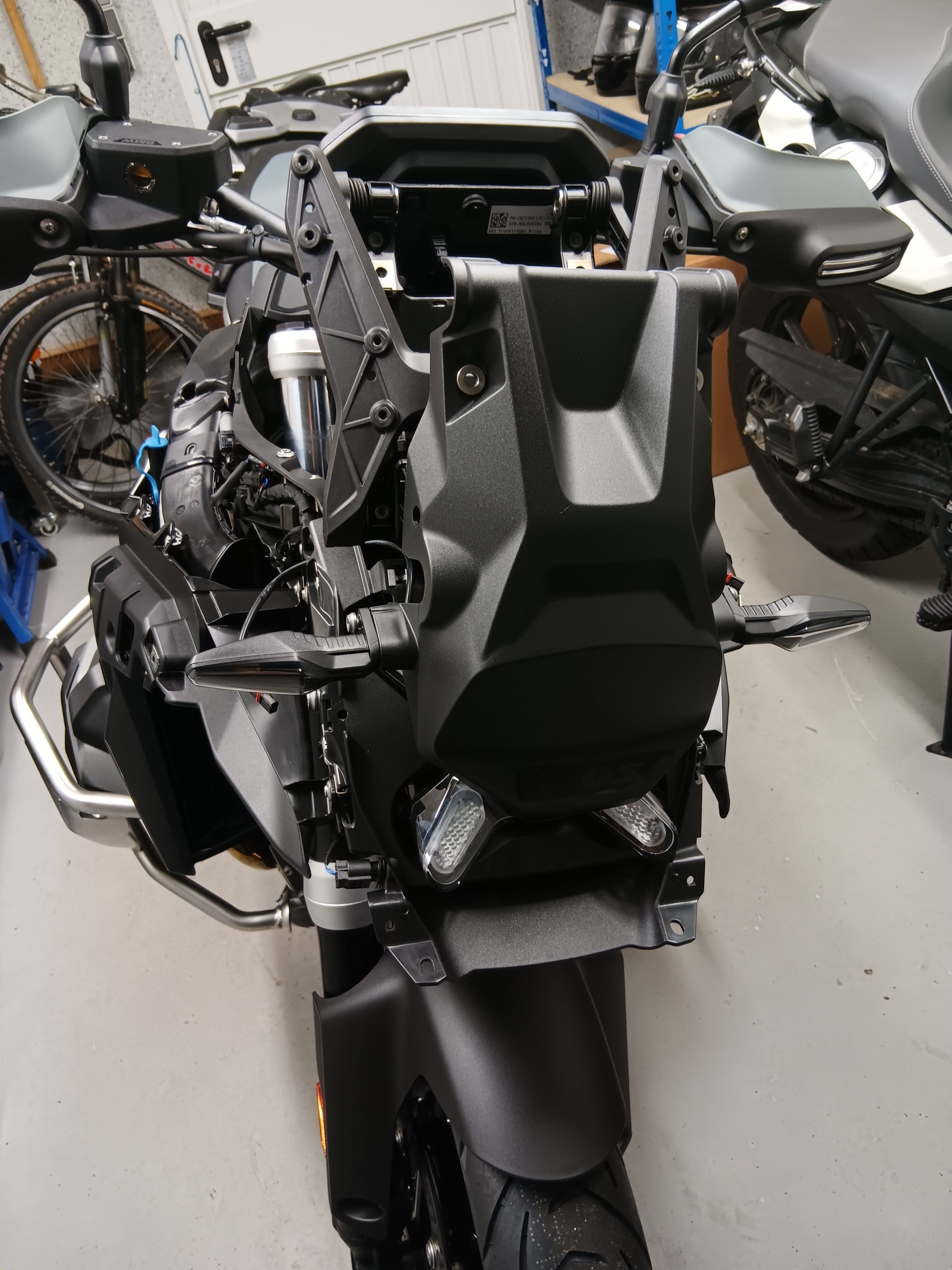

Die Blinker werden vorher an die neue Verkleidung angeschraubt.
Weiter geht's mit der Verlegung der Kabel links rechts.
Sobald die Kabel links und rechts durchgeführt wurden, kann die Blende wieder angeschraubt werden (oben) und (unten) geclipst.

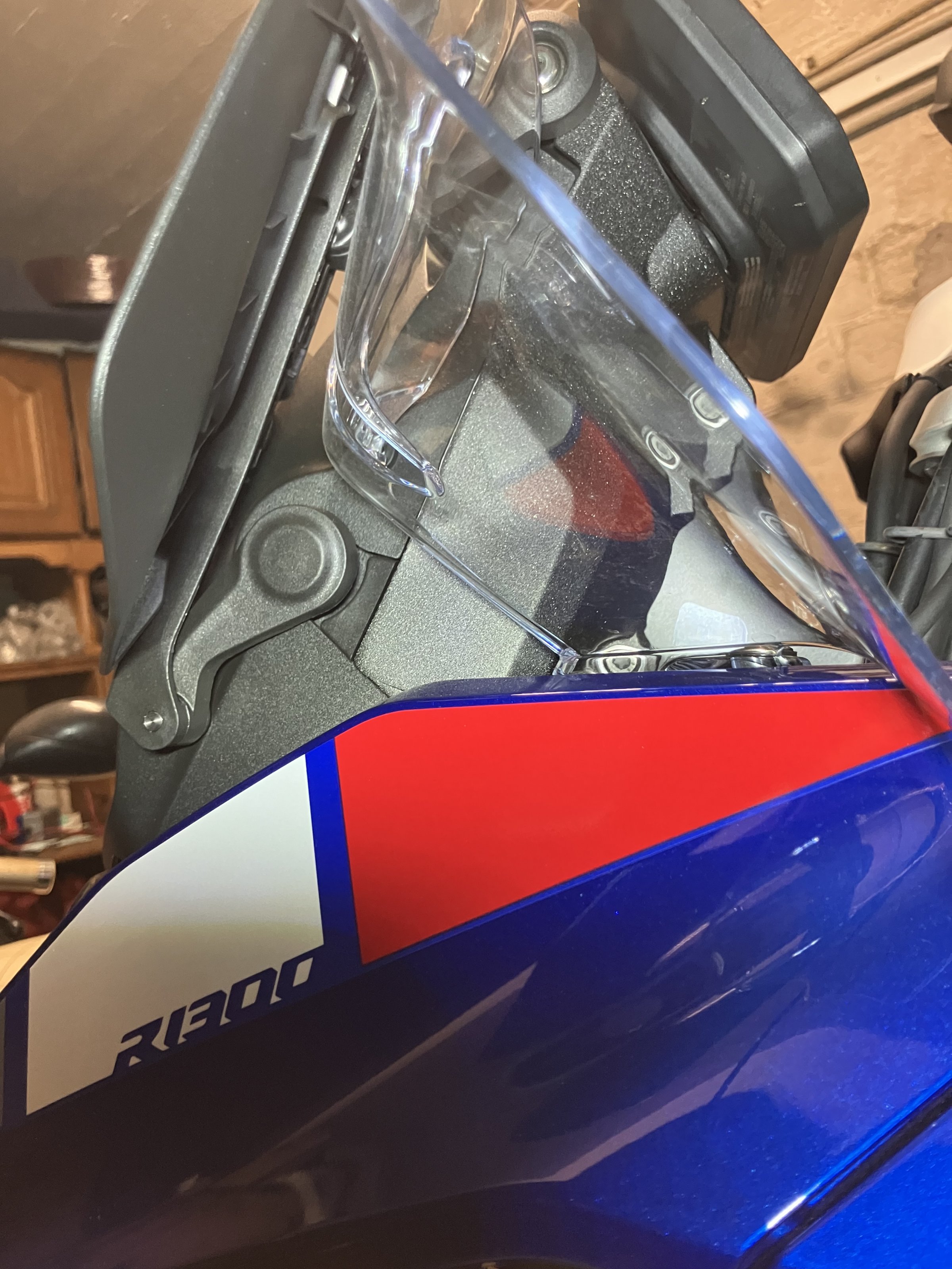

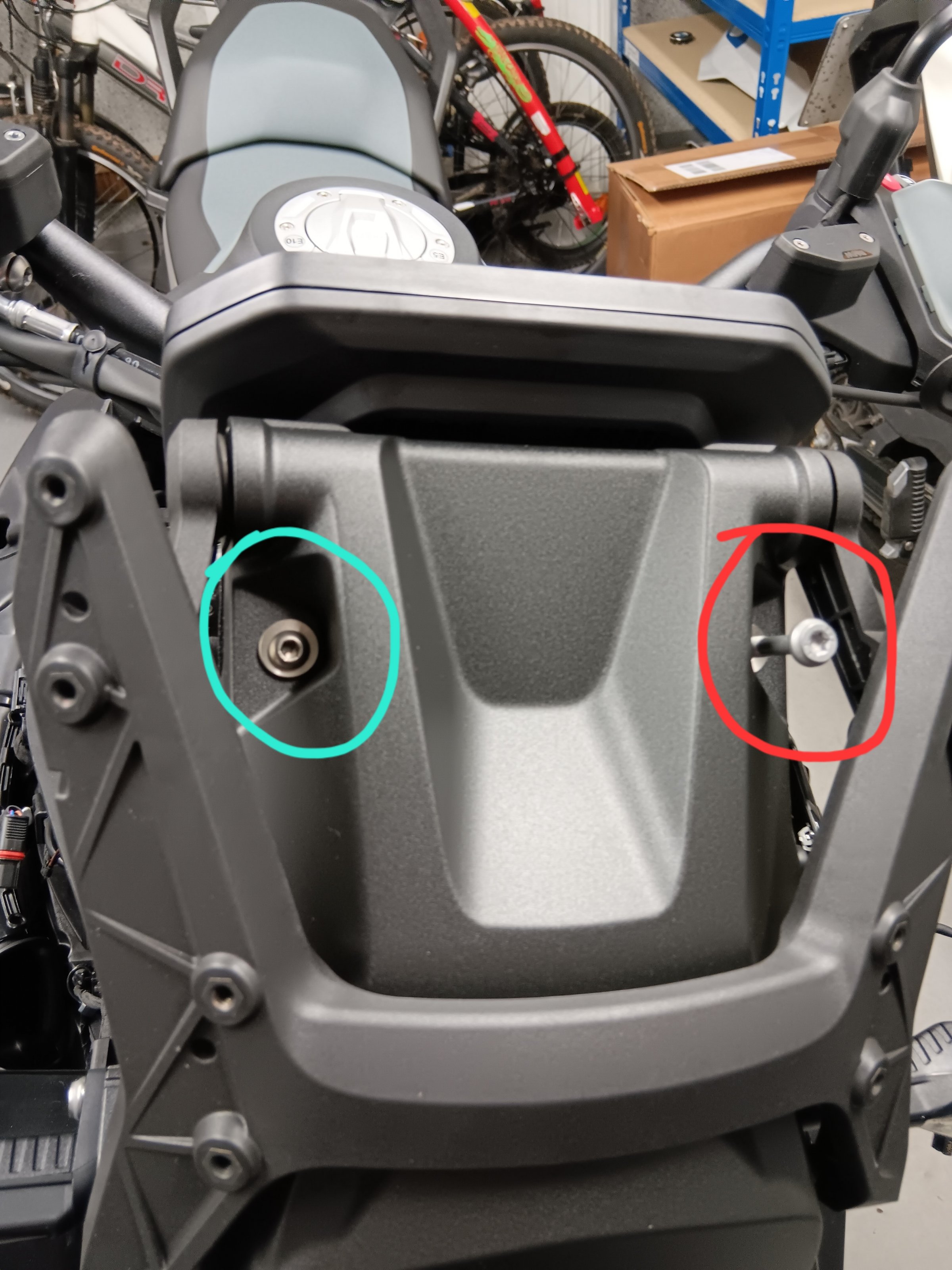

Ich habe gleichzeitig den Navihalter entfernt möchtet ihr das auch, braucht ihr kürzere Schrauben (siehe grün, links). Ich habe M6×20 verwendet.

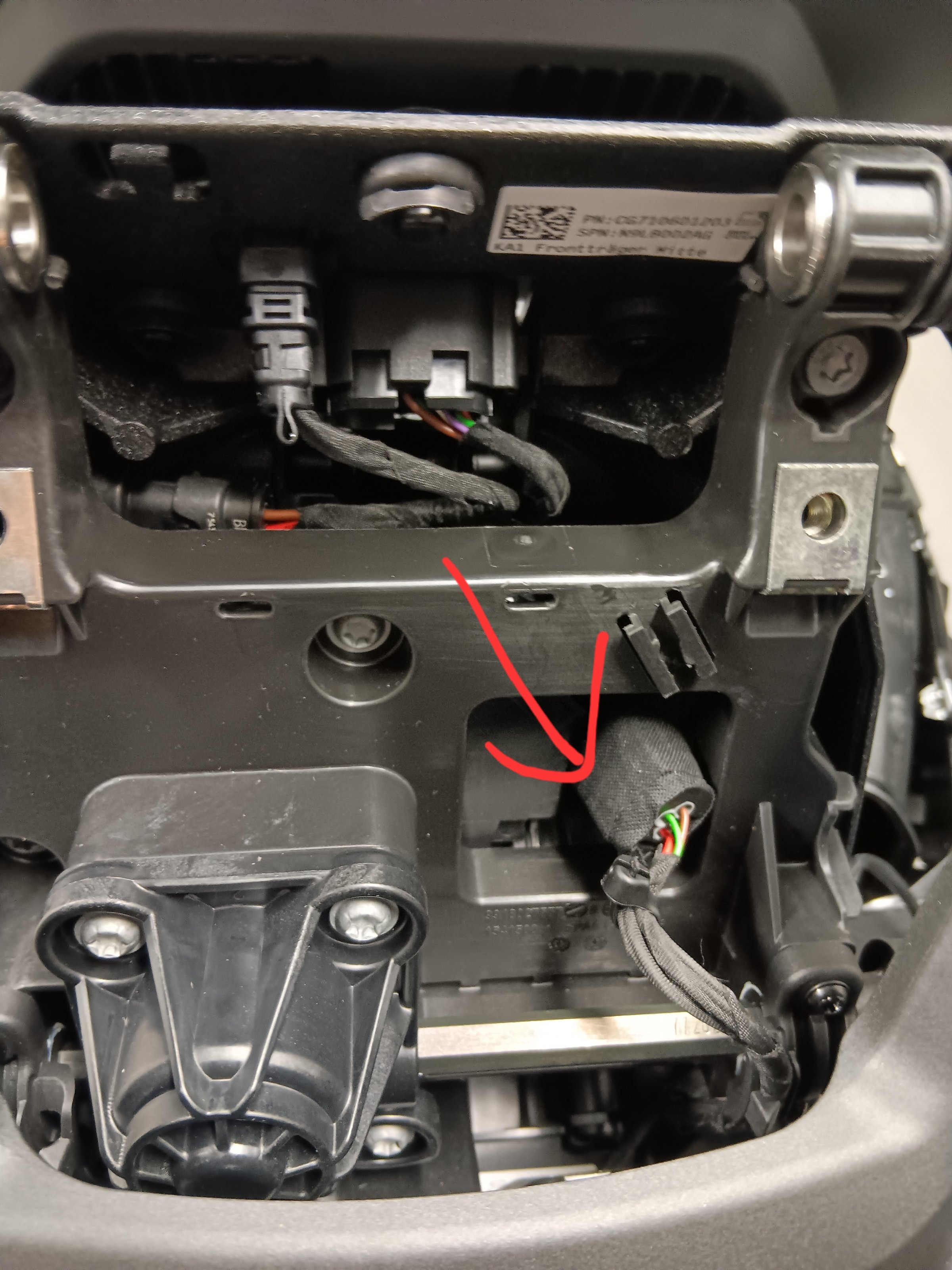

Die Zuleitung fürs Navi liegt unter der Abdeckung, ich habe den Anschluß verschlossen und nach unten mit einem Kabelbinder befestigt (siehe Bild)

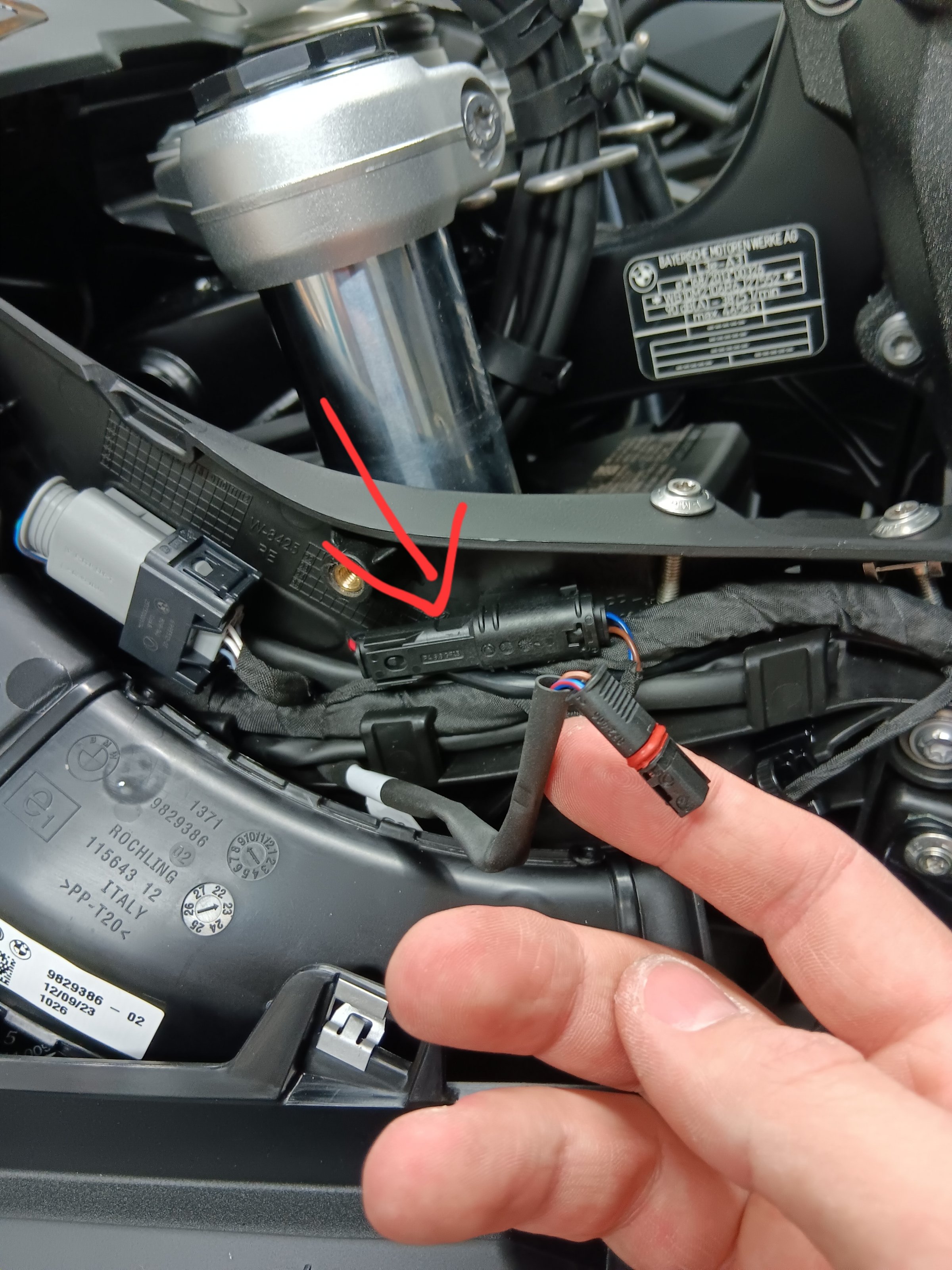

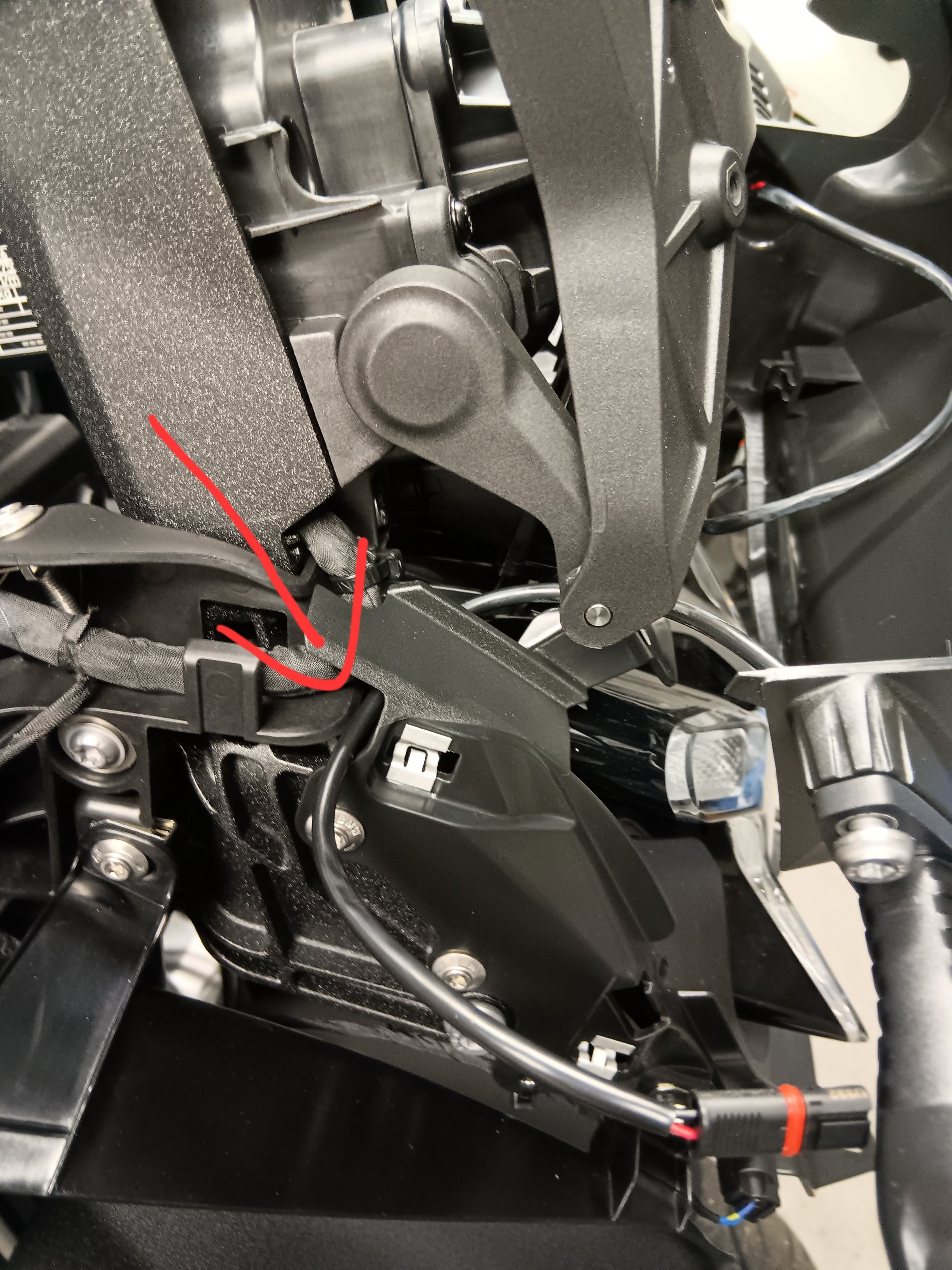

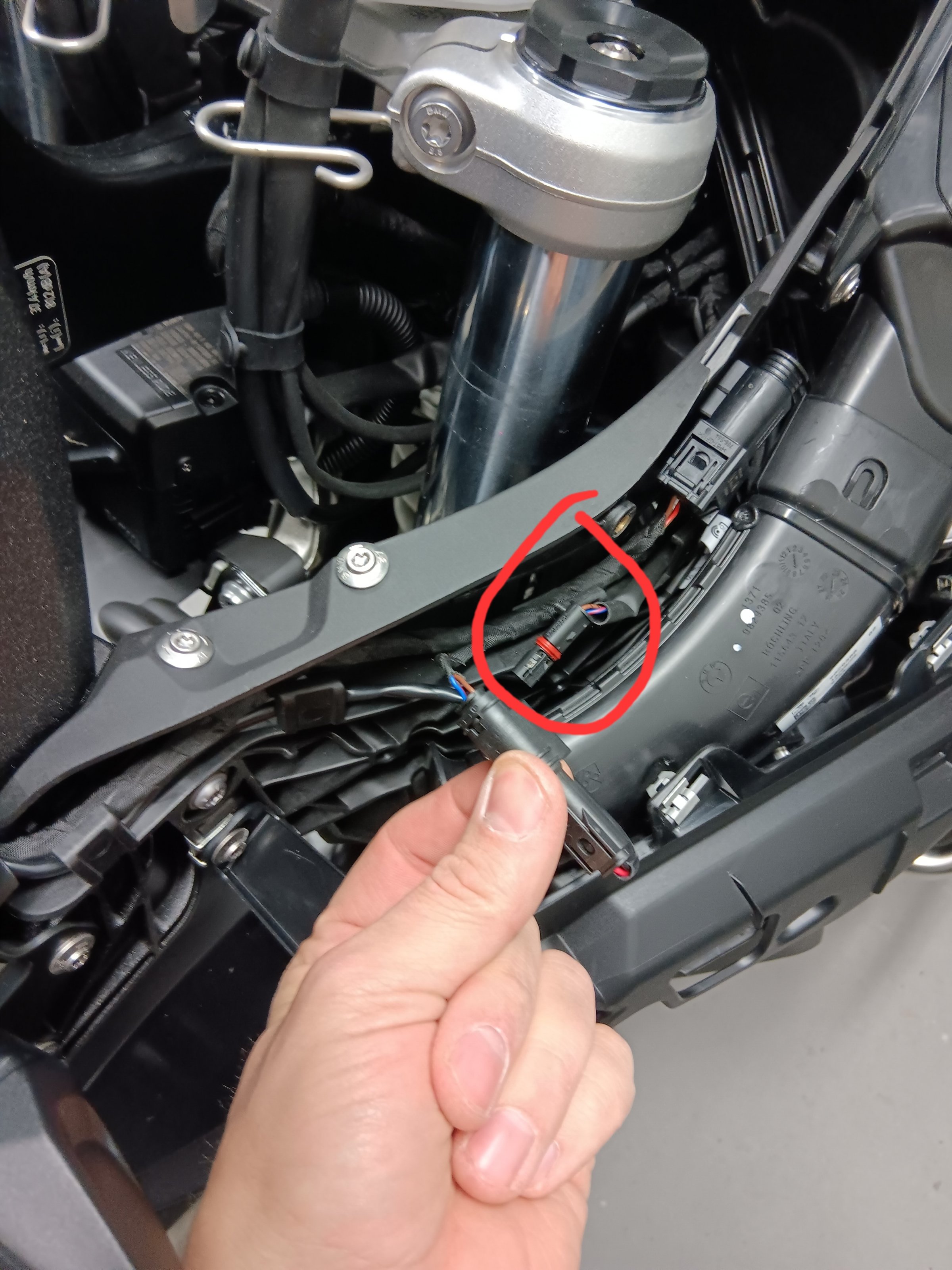

Die Kabelbäume/Anschlüsse für die Blinker befinden sich links und rechts unter der Front Verkleidung
Die Kabellänge der Stangenblinker passt genau um sie anzuschließen, es wird kein Adapterkabel benötigt.

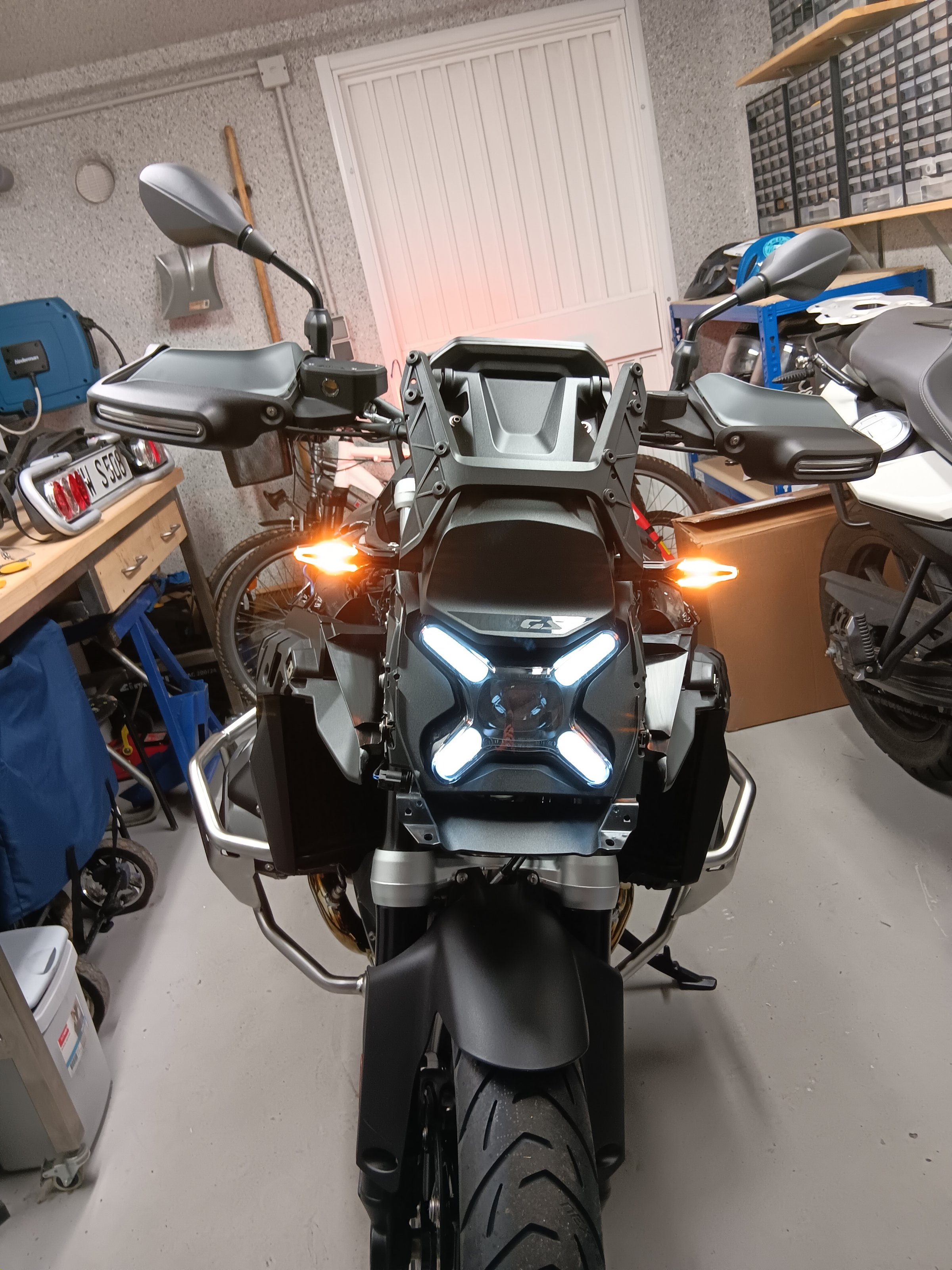

Funktioniert!!!
Die Blinker in den Handguards werde ich erst entfernen, wenn die Blenden links, rechts endlich mal lieferbar sind. Die Kabel zu den Blinkern in den Handguards kann man entweder entfernen oder zurückbinden und liegen lassen.
Ich hoffe denjenigen die diesen Umbau planen, haben einen kleinen Einblick erhalten.
Viel Spaß beim umbauen und schrauben!!!
Gruß aus der Pfalz :yeahh:

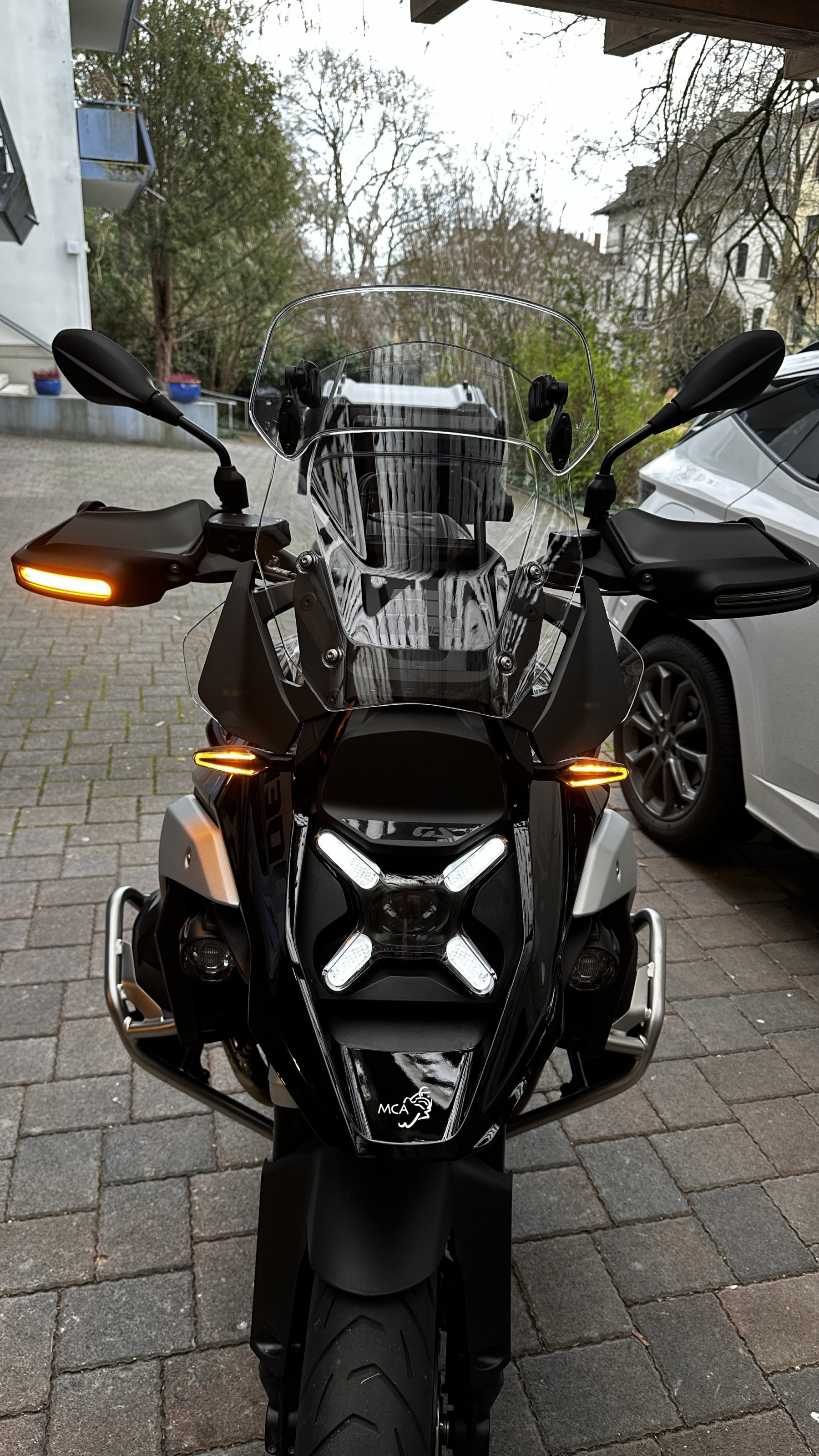

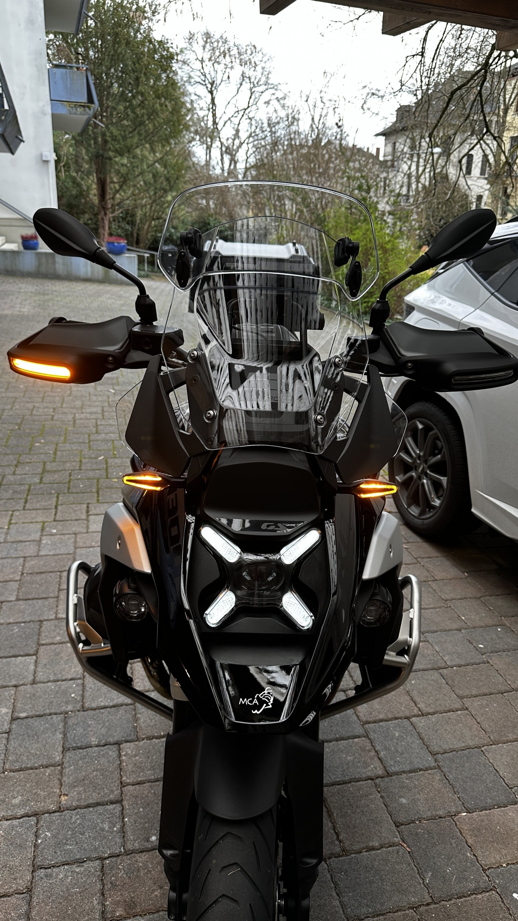

Ich habe alle beide Blinker gelassen, so habe ich gleichzeitig links und rechts je 2 Blinker.

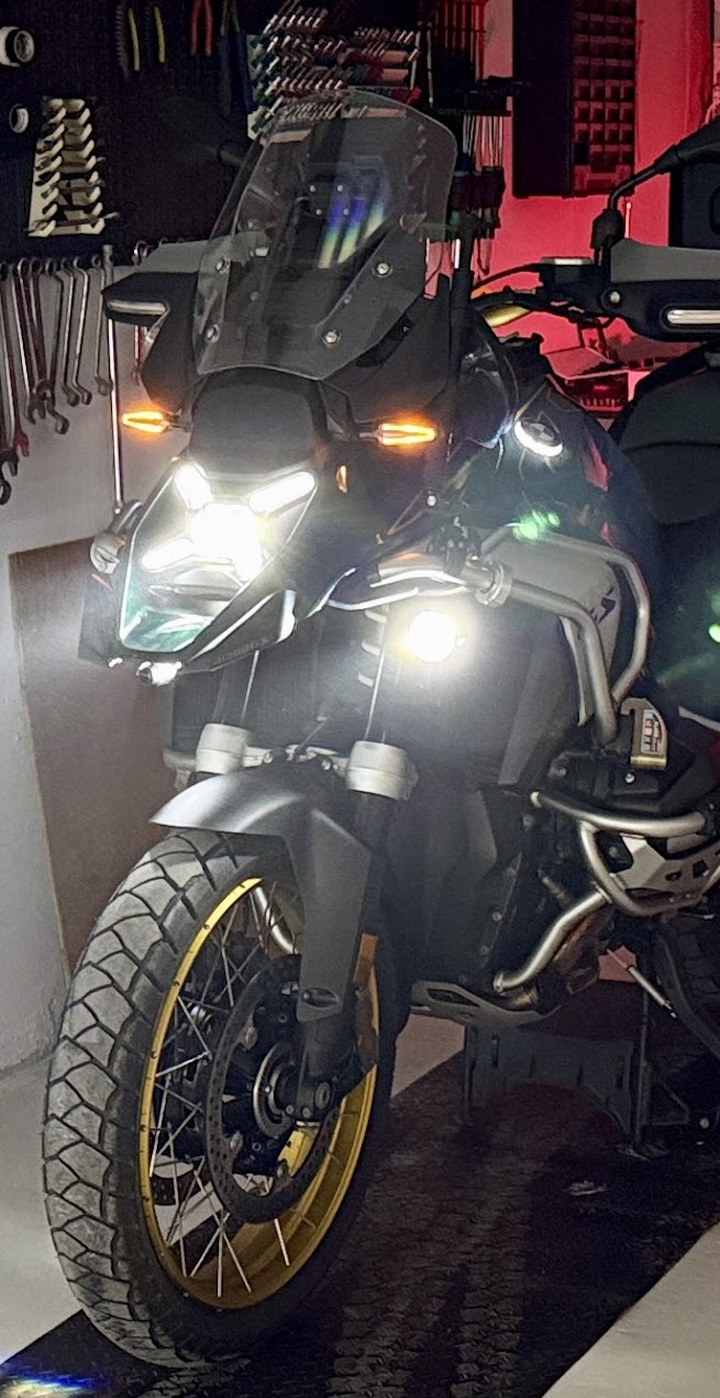

Ich habe alle vordere Blinken gelassen.

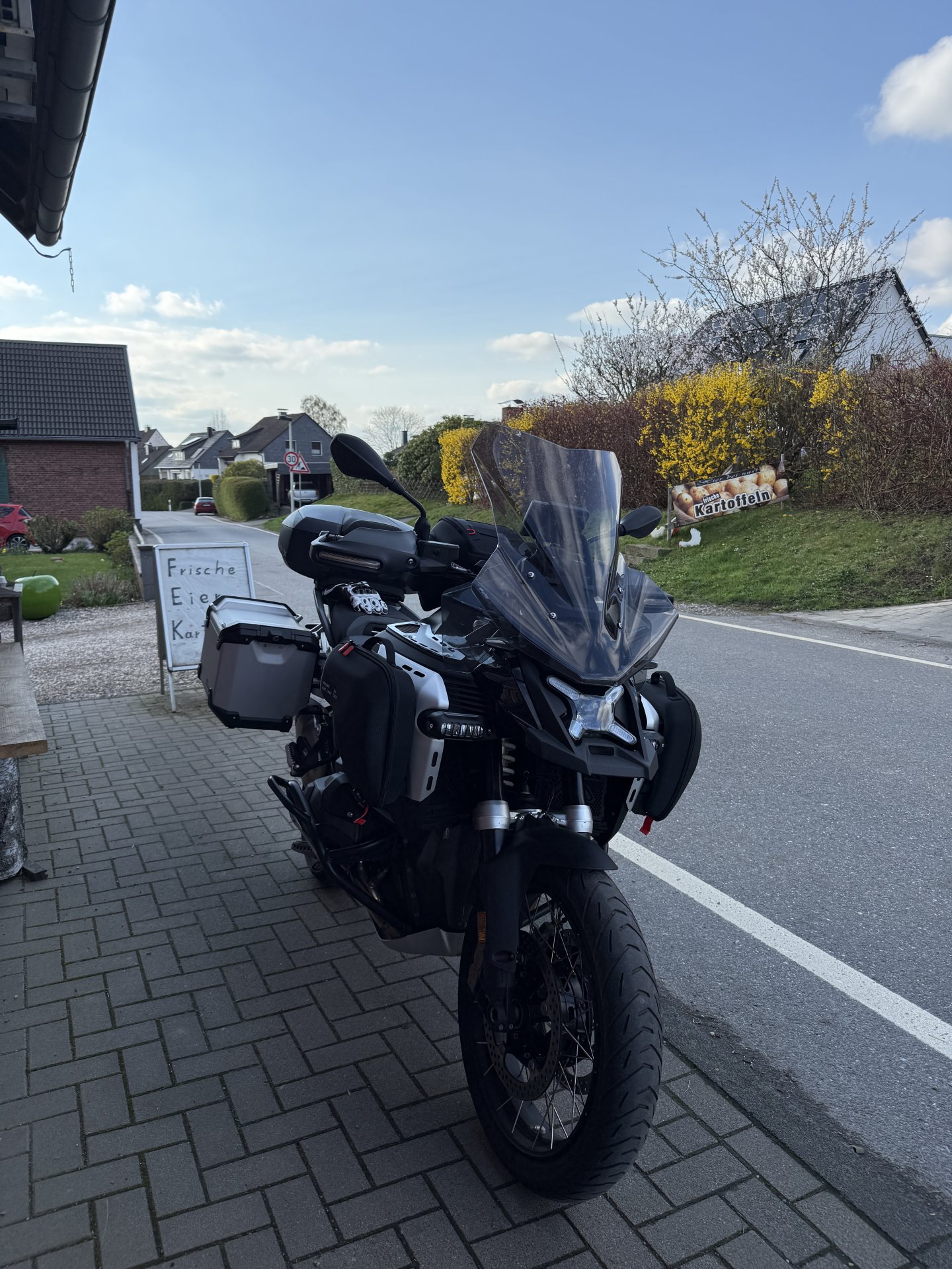

Nach einem Umbau auf Stangenblinker.
Kann man die Handguards komplett weglassen?
Oder bleibt da vielleicht irgendeine unschöne Befestigung, Löcher oder Kabel am Lenker über?
Ich nutze die weiter, die bleiben weiter eingeschaltet.

Die Stangenblinker haben bei mir Stecker und am Fahrzeug sind auch Stecker. Die Blinker an den Handschützern haben Buchsen. Wie soll das zusammen passen ???
