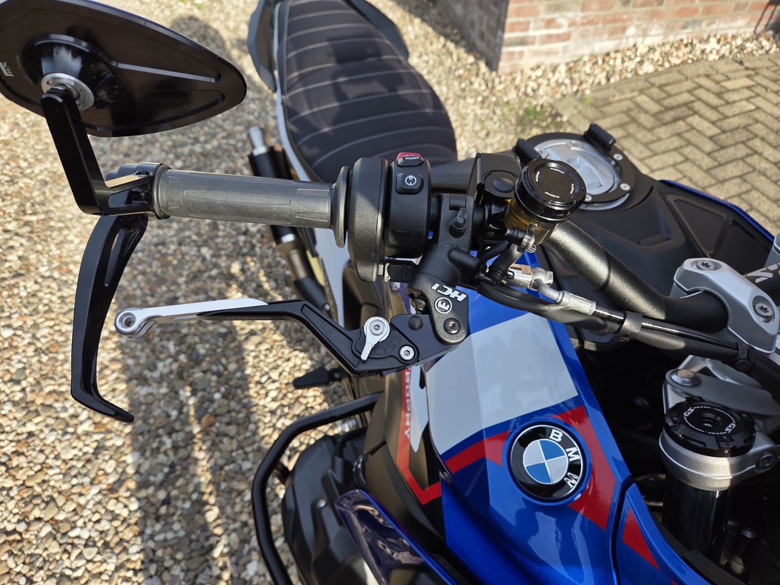

Hi,
den Fender habe ich mit ganz kurzen Möbelverbinder, Schnappmuttern und einem ALI Lampenhalter befestigt.
Die Bremse umbauen ist schon gefummel, braucht einiges an Zubehör, aber es hat sich echt gelohnt. Herausforderung war auch die Verlegung des SOS Schalters. Wesenstlich mehr Arbeit war aber die Kupplungspumpe wegen dem doppelten Schalter. Habe ich mit einen Relais gelöst.

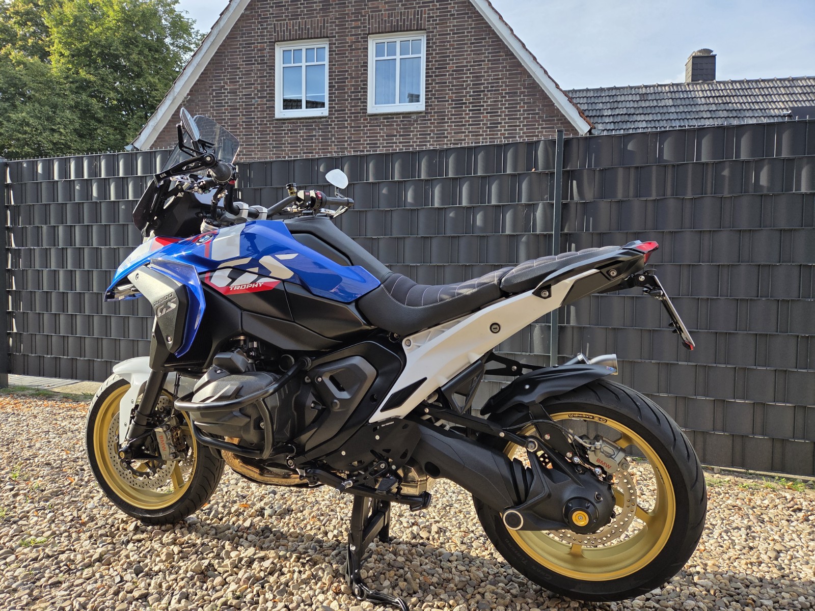

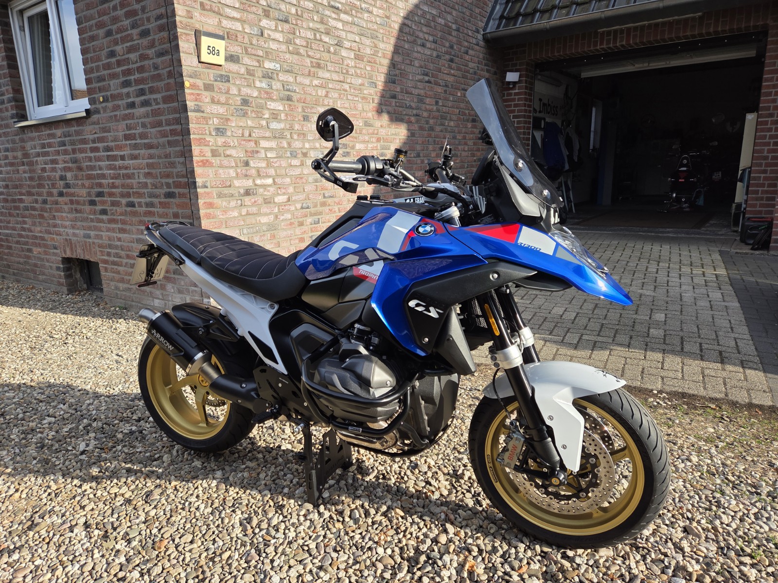

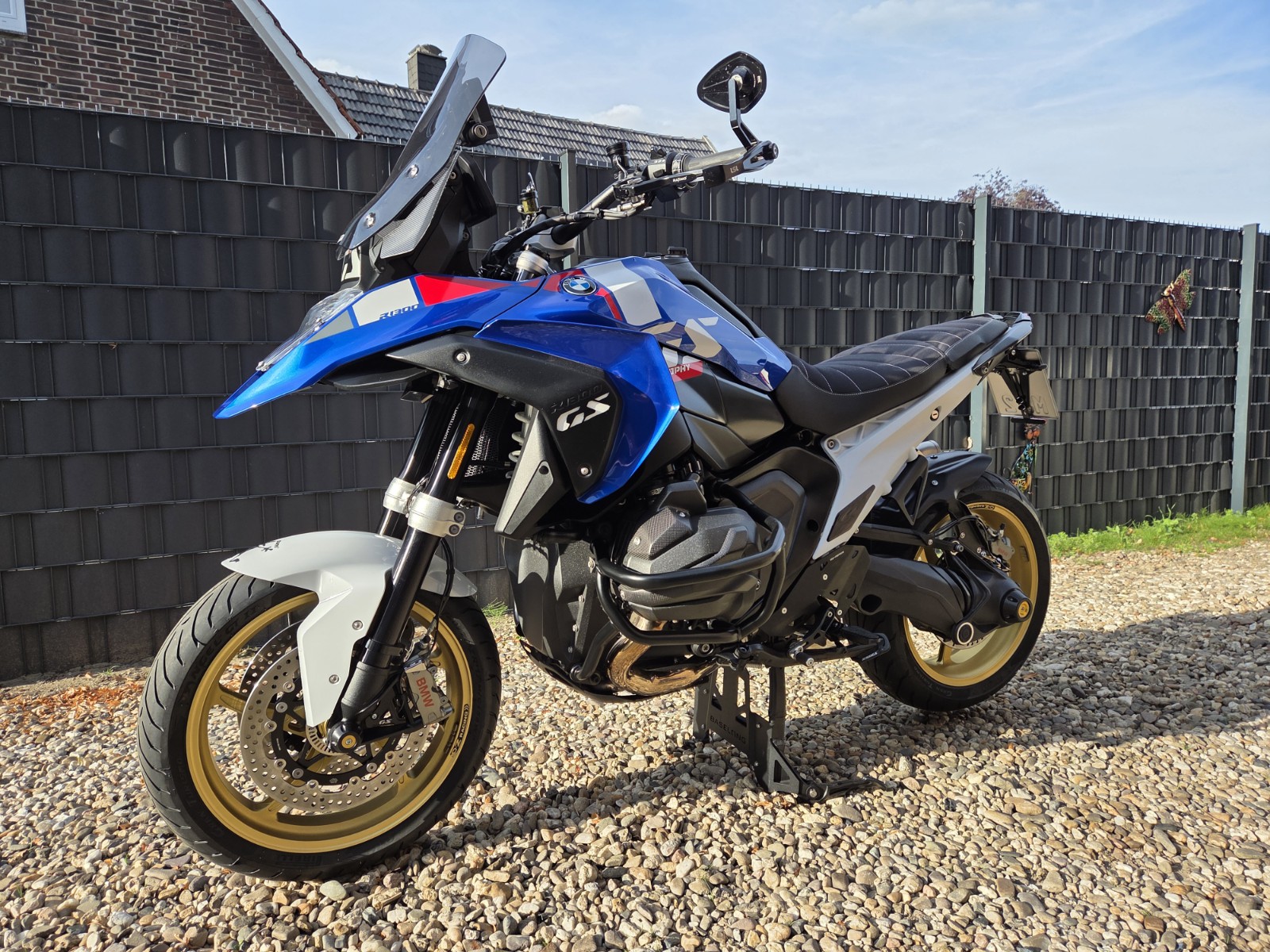

So .... fast feddich :o
17" RR Fender ist dran. Ob ich ihn in weiß lasse oder in blau lackiere, weiß ich noch nicht. Schwarz auf keinen Fall.
Hinterradabdeckung allerdings schwarz gemacht (war echt zu viel blau) und tiefer gesetzt und wie gewünscht ein Foto von der rechten Seite.
Und noch schicke Hebel verbaut. Jetzt warte ich nur noch auf die Windabweiser aus Frankreich ...
