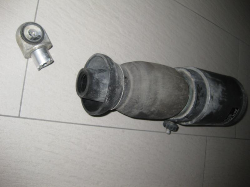

Heute bin ich endlich dazu gekommen, das Wilbers Federbein einzubauen. Hammer ist, was beim Lufti kaputt gegangen ist, aber urteilt selbst:IMG_4863.jpg
- - - Aktualisiert - - -
Und: Ja, ich war im Gelände und bin auch keine 50 kg schwer, aber verflixt noch mal, nach 27.000 km und es ist doch keine Harley....

Da bist Du die Nummer 3, die ich zu Gesicht bekomme.
Die Nummer 1 hier aus dem Forum bei der Baja Saxonia 2009, zwar Gelände aber keine großen Sprünge.
Nummer 2 irgendwo im ADVrider.
Meins hat bisher gehalten. Sollte meins da brechen, werde ich bei BMW vorstellig, egal ob Garantie oder nicht. Schlucken werde ich das nicht.

Ok ..............meine 2 halten noch je 40tk, jedoch wenig Gelände dafür Schotter mit schwerem Gepäck.... vielleicht sollte ich mal die Sollbruchstelle prüfen :-))))))

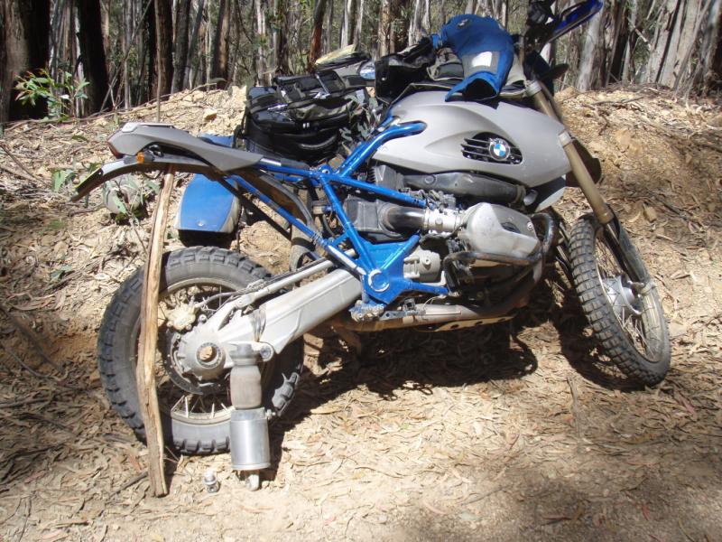

Meine Nummer 2 habe ich auch gefunden :-)continental-failure-2362b5d gebrochen.jpg
Könnte mir vorstellen, daß das schneller passiert, wenn die Lagerstelle trocken ist und das Federbein beim Einfedern hebelt. Ein Stück Fahrrad- oder Mopedschlauch unten über das Federbein ziehen, schützt die Lagerstelle.

Hallo Rossi,
hast Du eine Stelle, an die ich mich wenden kann. Die HP habe ich erst in 2012 gekauft und war mit ihr noch nicht beim Händler zum KD, obwohl ich schon einiges hatte:
Zündspule, Simmerringe Gabel, Ständerschalte, Ständerbock, Schalter Kupplung - Jetzt Federbein. Irgendwann ist gut.

Könnte mir vorstellen, daß das schneller passiert, wenn die Lagerstelle trocken ist und das Federbein beim Einfedern hebelt. Ein Stück Fahrrad- oder Mopedschlauch unten über das Federbein ziehen, schützt die Lagerstelle.[/QUOTE]
Ist nicht durchgerostet :rolleyes: - einfach gebrochen. geht gar nicht meiner Meinung nach. Was mein Vorgänger gemacht hat, weiß ich allerdings nicht. Gesprungen bin ich jedenfalls nicht. Die GS Challenge bin ich damit gefahren, ok, aber da fahren auch diche ADVs rum.

Meine Nummer 2 habe ich auch gefunden :-)Anhang anzeigen 81382

Das Federbein dreht sich beim Einfedern wahrscheinlich auf der Befestigungsschraube, weil sich der Winkel zwischen Federbein und Schwinge ändert, ist es an der Stelle trocken, knickt es ab (nur ne Theorie). Ist aus Alu, hat nix mir Rost zu tun.

Ok, Nummer 4 fällt mir noch ein, da war der BMW- nahe Stuntfahrer, der das Federbein 2005 bei der Einführung (oder bei einem Test) auf einer Crosspiste nach einen Riesensatz zerlegt hat (wenn ich das noch richtig im Kopf habe). Aber sonst???
Es tut es doch. Und auch nach Anatolien oder Tunesien kann man sich Ersatz schicken lassen. Ich habe hier immer eins (Lufi) für den Versand liegen :p:p:p
Auf der großen Reise in der Pampa tut es auch ne Eisenstange oder schnitzt Dir was aus Hartholz, denk positiv.

Wenn ich richtig zähle, bin ich hier die Nummer vier.
Mein Luftfederbein ist diese Wochenende auf einem Waldweg in Piemont gebrochen.
Bei Stand 100.061 Km.
Kulanzantrag bei BMW läuft, bin mal gespannt. Soweit war ich damit immer zufrieden, jetzt kommt zwangsweise ein Öhlins rein - ich würde das Risiko mit der Schwachstelle Kolbenstange aber auch nicht mehr eingehen.

ARAL: wo ist es gebrochen - erneut unten an der bekannten Stelle?

Gebrochen ist es wie bekannt unten, an der "Sollbruchstelle" bei der Bohrung in der Kolbenstange.

ja das ist wohl die eingebaute "Schwachstelle" an dem Ding. Funktional war ich vom LuFi immer begeistert, Ansprechverhalten usw top. als ich in den Pyrenäen mal mit vollem Gepäck etwas Luft an der Tanke nachpumpen wollte, sackte die Kiste zusammen und fiel um. Ich war vorher schon bei 7 bar und die Luftdruckgeräte an der Tanke bringen nur knapp 6 Bar. Folge war dass ich im Lowrider-modus durch Andorra fuhr, bis ich eine Werkstatt mit ordentlichem Kompressor fand. wer hat da gelacht?
