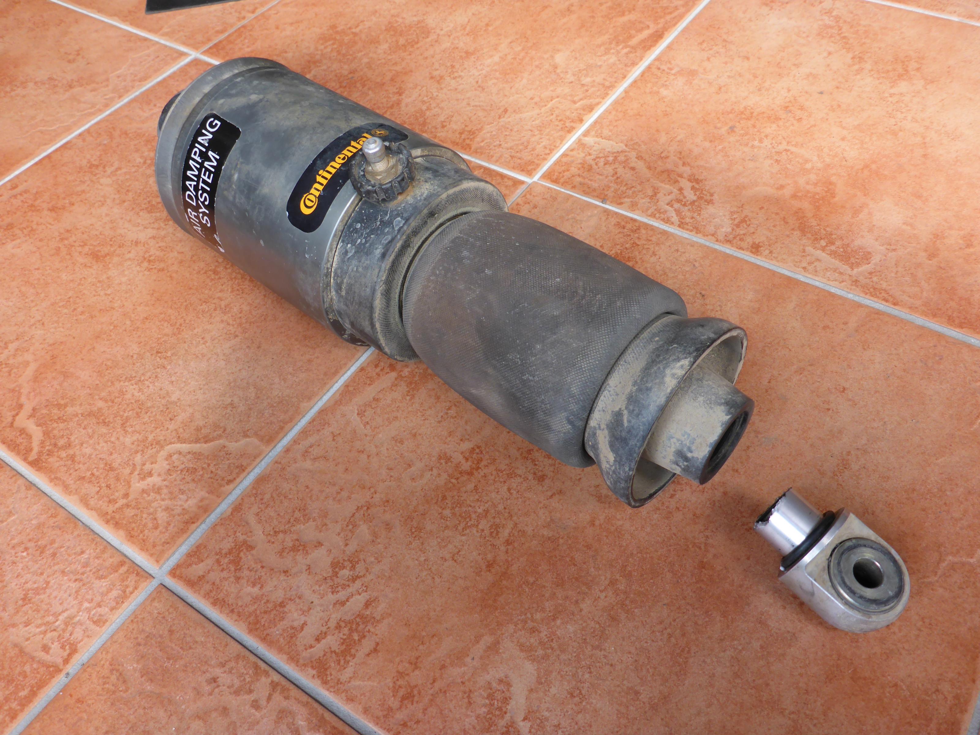

meins hat hie und da Luft verloren, auf Touren nervig und ein ungutes Gefühl
das ist ein ganz anderes Thema, Luft verloren hat meines NIE, nicht ein bischen! Bis zum Bruch der Kolbenstange, dann ein bischen viel auf einmal....
Btw:
Kulanzantrag läuft noch aber BMW hat schon ein sehr gutes Angebot gemacht. Die Kolbenstange wird jetzt bei BMW untersucht, einen Anteil der Materialkosten zu übernehmen hat BMW aber schon zugesagt. Die BMW AG legt also doch Wert auf Ihr Image und das der HP-Baureihe! Gut so!

So, für alle Interessierten das Endergebnis:
Ein großes Lob meinerseits an BMW - Die Materialkosten des Federbeines werden komplett übernommen!
Qrüße ARAL

Habe ich noch nicht verstanden: das heißt, das alte wird repariert und BMW zahlt die Materialkosten (Du die Lohnkosten)? Gibt es denn noch alle Ersatzteile für das Luftfederbein (dachte dafür würde es schon nix mehr geben)?
ARAL
ARAL
16.04.2012
63
2V-GS Umbau, HP 2 E, HPN
Das Luftfederbein gibt´s nicht mehr und BMW repariert daran - zumindest an meinem - auch nix mehr. Ich bekomme ein Öhlins (das gibt´s jetzt bei BMW an Stelle des Contis), der Einbau geht auf meine Kosten.

Hallo André,
ich habe von BMW ein Ölhins bekommen. Das Lufi ist ja nicht mehr lieferbar.
Ich war immer sehr zufrieden mit dem Luftfederbein. Nachdem aber 2014 ARAL und ich in diesem Jahr bei der HAT wegen einem gebrochenen Luftfederbein ausgefallen sind, bin ich nun froh ein Federbein konventioneller Bauart in der HP2 zu haben. Man will ja auch mal wieder zusammen im Ziel ankommen ;-)
Gruss
Eric

Wer weiß denn eigentlich, wie es üblicherweise zum Bruch des Luftfederbeins im untersten Bereich kommt?
Liegt es schlicht an der vertikalen Überlastung/Materialermüdung oder doch auch an Scherkräften wegen einer mangelnden "Drehfähigkeit" im unteren Auge aufgrund von Rost oder ä. ? Letzteres könnte man ja evtl. durch "Schmieren" des Drehpunktes verhindern!???
Hallo Heiner,
bei mir wurden die Lager der Federbeinaufnahme bei ca. 20.000km getauscht. Bei ca. 24.000km ist das Federbein gebrochen. Einsatzbereich Urlaub, touristische Veranstaltungen und hier und da mal einen Feldweg.
Schmieren hilft da nicht wirklich, da die Lager ja seitlich geklemmt werden. Die Drehbewegung findet eher im Gummi statt.
Ich vermute für den Ausfall das Zusammenspiel einer nicht idealen Konstruktion (Bruchstelle an Gewindeansatz) mit einer nicht optimalen Aluminiumlegierung. Aber wie gesagt ist das nur meine Vermutung.
