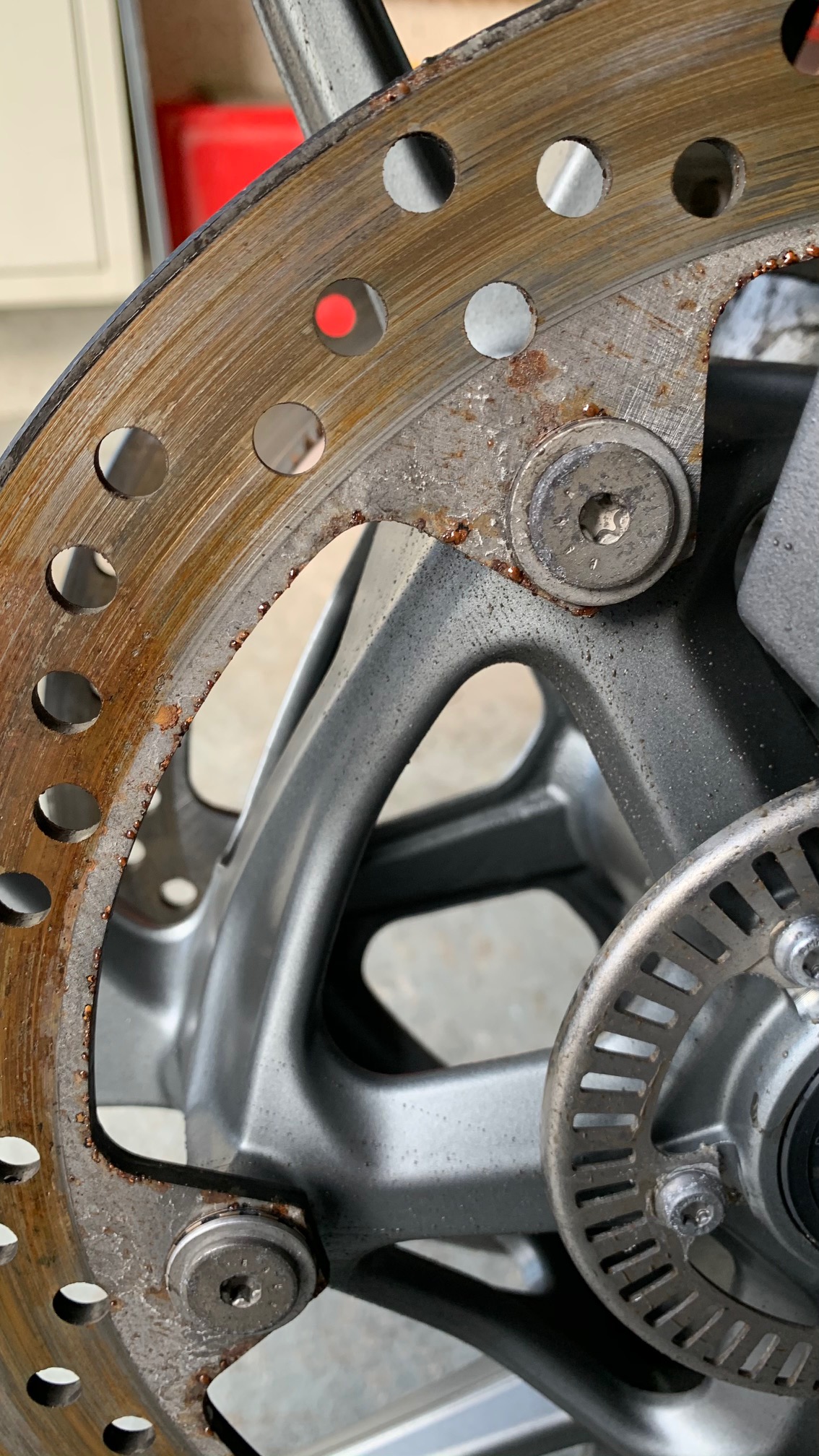

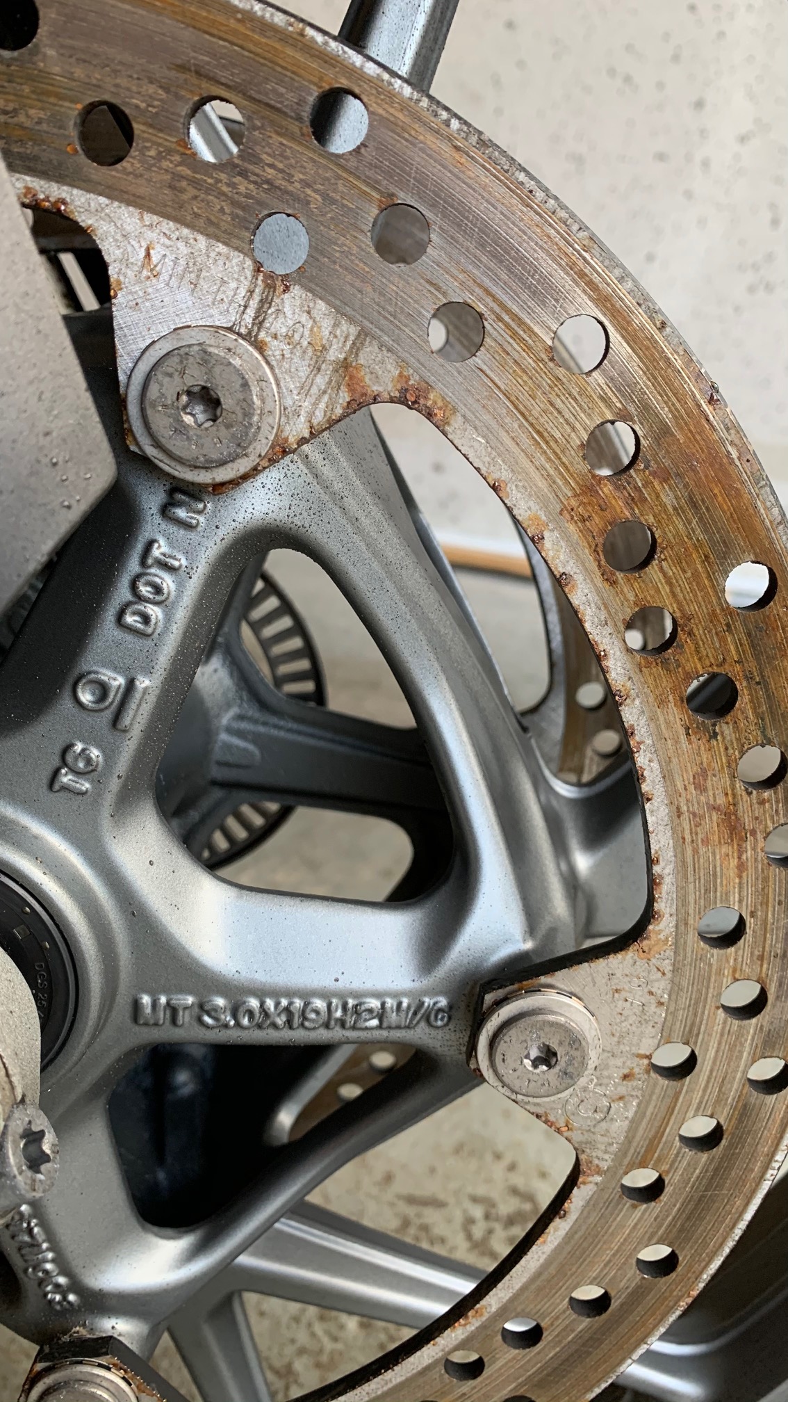

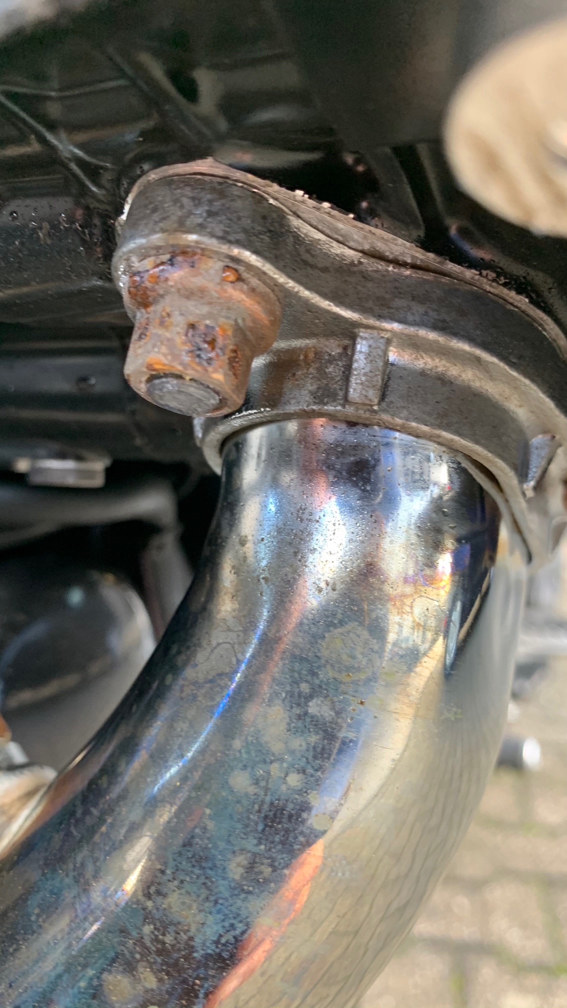

Ich war bis vor 2 Stunden mit allem super zufrieden. Dann war ich in der Garage
und hab mal einen Blick auf mein Moped geworfen und dann die vorderen und die hintere Bremsscheibe/n
gesehen :teufel:.
In meiner Whats App Motorradgruppe musste ich mir schon viel Spott anhören von wegen hinterm Streufahrzeug
hergefahren und Premiumprodukt. :zorn:
Ich fahre alle meine Motorräder gerne auch im Winter (Bedingung immer trockene Fahrbahn) Meine 1200 GS
mit über 80.000 km steht in der selben Garage und die Bremsscheiben sehen um Klassen besser aus.

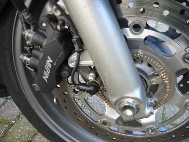

Die Bremsscheiben waren Salznass als Du sie in die Grage gestellt hat. Kann man auf dem zweiten Foto sehr schön sehen.
Was erwartest Du? Dann Gammeln selbst Edelstahlscheiben.
Mit nem Eimer Wasser die Scheiben und Sättel mal eben Salzfrei machen scheint zuviel verlangt.
So schaut dann das Ergebniss aus..... :facepalm:

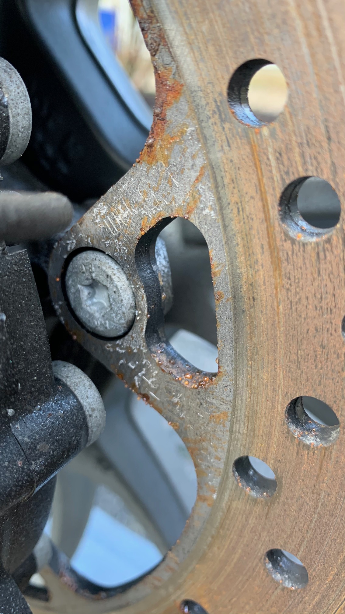

Sieht für mich so aus, als wärst du in Kontakt mit Salz gekommen und durch das warme Moped oder vielleicht auch noch nen Auto in der Garage ist Kondensat entstanden, was am Ende zu Korrosion geführt hat.
Bei meinem Auto sind die Bremsen nach der 3 bis 4 Wochen defekt, wenn ich sie nicht nutze... Bei guten Bremsen kann das schon sein, aber kannst ja mal bei Händler anfragen was da los ist.

Ich denke auch dass da irgendwo im feuchten Waldstück etwas Salz war.
Es war auf jeden Fall für mich nicht erkennbar. Auf den ganzen schwarzen und dunklen Teilen
war überhaupt kein Salz zu erkennen.
Überrascht bin ich trotzdem, dass sich das innerhalb von ein paar Tagen so massiv auswirkt.

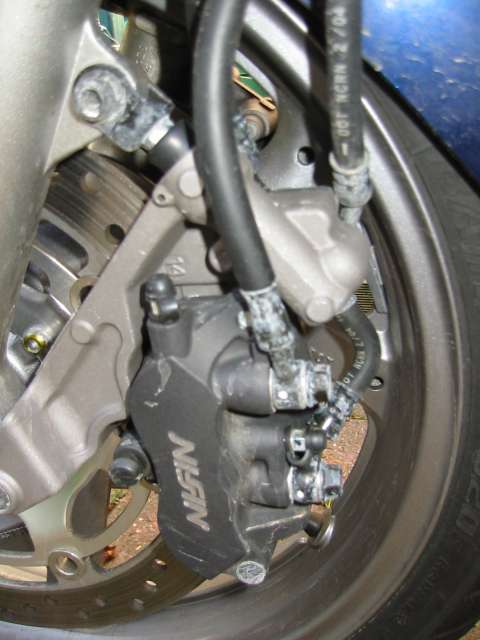

Das wird Dir bei jedem Motorrad passieren. Selbst die unkaputtbaren Hondas sehen 24h nach einer Salzfahrt so aus:
Für 1€ Kärchern (Ruhig nur mit klar Wasser) und alles ist gut.....

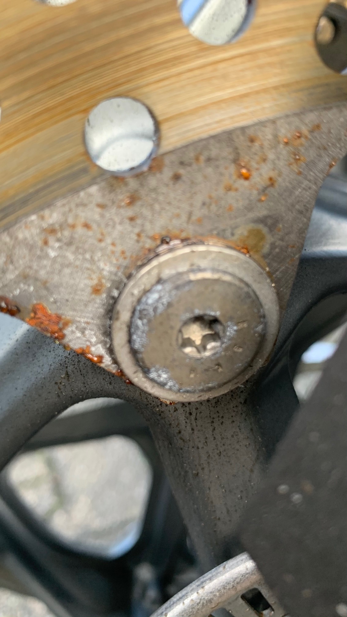

Ist recht eindeutig Salzwasser im Spiel. Die Bremsscheiben sind aus Grauguss. Die Muttern am Krümmer Sind Kupfermuttern inklusive Stehbolzen. Diese Materialen setzen bei Salzwasser recht schnell Rost an. Wie Andi schreibt, ordentlich Wasser drauf. Ab-Kärchern, Trockenfahren und gut ist.
Salz ist für alle Maschinen schlecht, klar...
aber Stehbolzen aus Kupfer ist mir neu :confused:, und dass Kupfer rostet auch.
Wahrscheinlich hast du es nicht so gemeint :rolleyes:.

Nein, die Stehbolzen sind nicht aus Kupfer, nur die Muttern. Angerostet sind die Bremsscheiben. Die Mutter am Krümmer zeigt fleckige Salzablagerungen.
Kupfer oxidiert, wie andere Metalle in Verbindung mit Sauerstoff, bildet aber recht schnell einen Passivschicht, die vor weiterer Oxidation, im Gegensatz zu Stahl schützt.
War ein bisschen blöd von mir geschrieben.

Ich denke das dieses Fenomen recht wenig mit dem Hersteller zu tun hat, sondern eher mit der Pflege des Mopeds. Und wer nun mal im Salz herum fährt und anschliessend sein Moped ungeputzt in die Garage stellt, darf sich keinesfalls darüber wundern, wie das Fahrzeug nach ein paar Tagen aus sieht, dabei spielt es keine Rolle was seitlich auf dem Tank steht, bzw welches Emblem da drauf ist....
