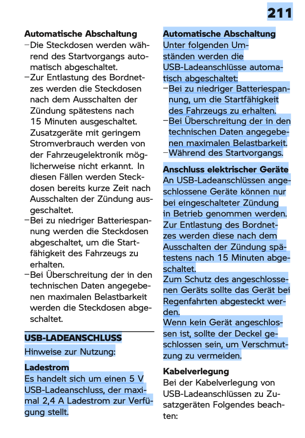

Verbotenes Buch, Seite 211, Vers 1:
USB LADEANSCHLUSS
Ladestrom
Es handelt sich um einen 5 V USBLadeanschluss, der maxi- mal 2,4 A Ladestrom zur Verfü- gung stellt.
Automatische Abschaltung
Unter folgenden Um-ständen werden die USBLadeanschlüsse automa- tisch abgeschaltet:
Bei zu niedriger Batteriespan- nung, um die Startfähigkeit des Fahrzeugs zu erhalten. Bei Überschreitung der in den technischen Daten angegebe- nen maximalen Belastbarkeit. Während des Startvorgangs.
Anschluss elektrischer Geräte
An USBLadeanschlüssen ange- schlossene Geräte können nur bei eingeschalteter Zündung
in Betrieb genommen werden. Zur Entlastung des Bordnet- zes werden diese nach dem Ausschalten der Zündung spä- testens nach 15 Minuten abge- schaltet.
Zum Schutz des angeschlosse- nen Geräts sollte das Gerät bei Regenfahrten abgesteckt wer- den.
Wenn kein Gerät angeschlos- sen ist, sollte der Deckel ge- schlossen sein, um Verschmut- zung zu vermeiden.

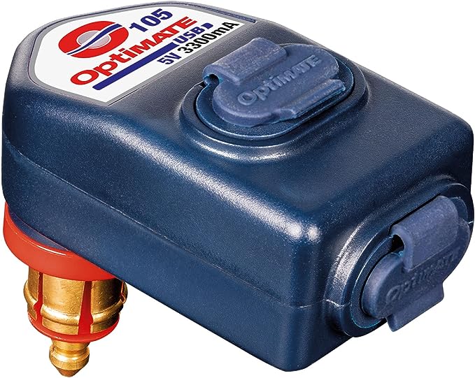

Ich habe die Erfahrung gemacht, dass es häufig an günstigen Ladeadaptern liegt.
Mit dem TecMate OptiMATE USB Adapter habe ich vollen Saft und keine Probleme mehr beim laden!

Hi
Wenn jemand sein Mobilfon an einem serienmässig am Mopped vorhandenen USB-Anschluss ansteckt, dann braucht er keinen Ladeadapter!
Ob 0,5 oder 2 A fliessen ist nicht soo entscheidend, aber 0,09 ist nix!

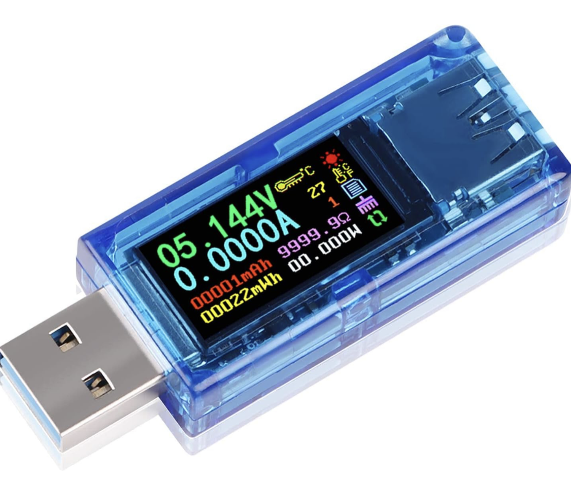

Die Möglichkeit besteht. @JAGro hat jedoch 4 verschiedene Sumsums und davon werden nur 2 richtig geladen, was auch seltsam ist.
Um zu sehen was aus dem USB gezogen wird gibt’s so was
Ich habe das Cradle & iPhone und benötige daher die USB Buchse im Cockpit nicht, ich kann aber mal “messen“ (demnächst) was mein altes Android und das iPhone da raus geholt bekommen. Melde mich dann mit den Ergebnissen zurück.
