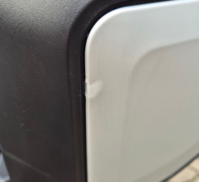

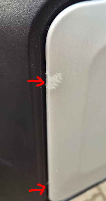

Ich habe nur das Topcase und keine Koffer an meiner GS. Ich habe am Topcase auch eine Abdeckung reklamiert. Schaut aus als hätte man beim Zusammenbau eine Nase verdrückt und die Abdeckung dennoch verbaut. Ihr kennt ja sicher das Phänomen bei manchen Kunststoffarten beim Biegen. Da wird das Material so weißlich und es schaut als wie kleine Mikrorisse im Material.
Genau das habe ich an einer Abdeckung dort, wo eine kleine Fixiernase in einen Schlitz greifen müsste. Meiner Meinung nach war diese Nase nicht im Schlitz und es wurde auf die Abdeckung / Seitenverkleidung gedrückt und die Nase entsprechend umgebogen. Da bekommt man die Verkleidung nicht fest. Also nochmal ab, Nase in den Schlitz und verklebt. Das schaut dann meiner Meinung nach so aus......
