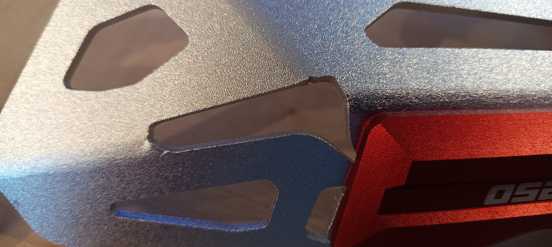

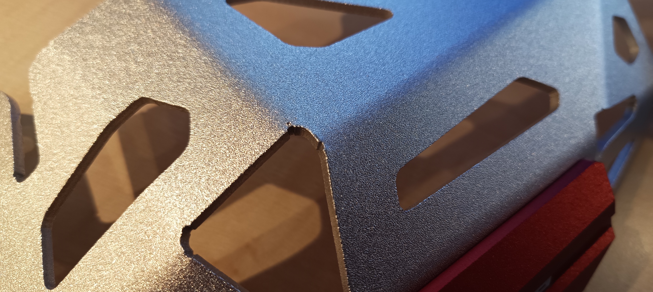

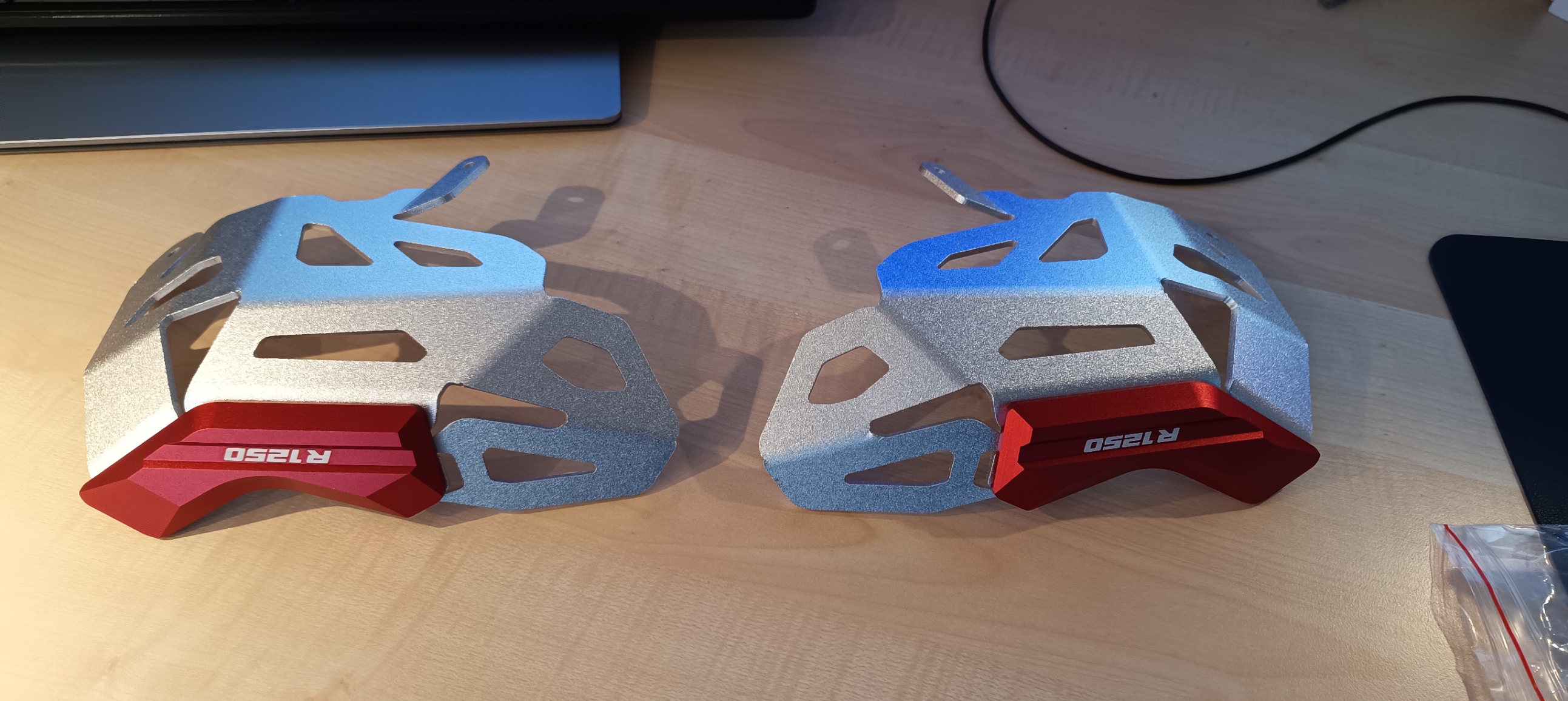

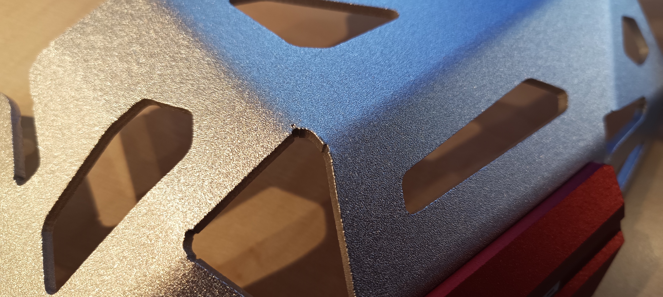

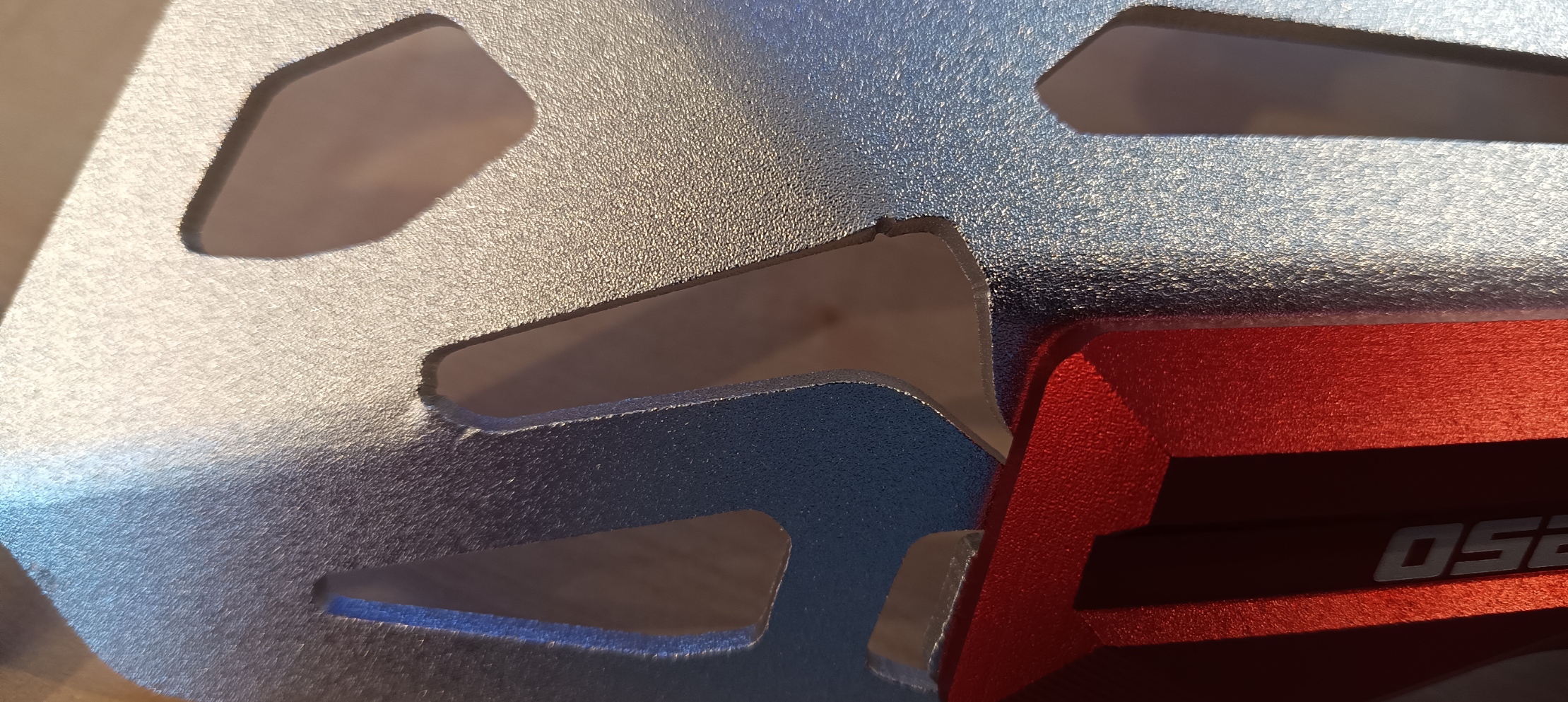

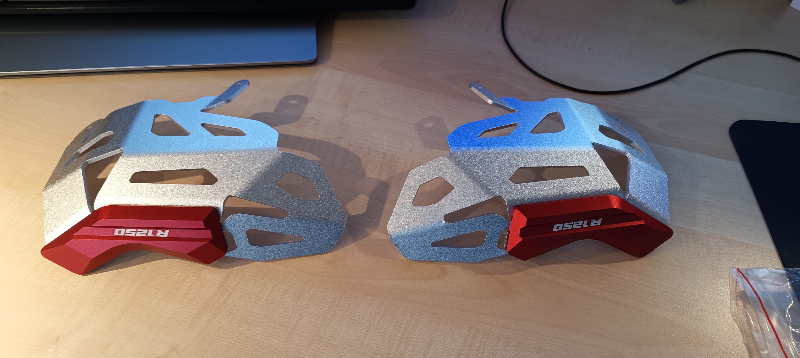

So,
grade angekommen.
Von weitem, schauen echt gut aus.
Schaut man genauer hin: Doch wieder Chinamist: Hätte ich sie bei Amazon gekauft, wären sie zurück gegangen. Aber ich hoffe, für 38€ schaut niemand so genau hin.
Später noch Fotos der Montage/Montiert

Dremel und nacharbeiten 😉

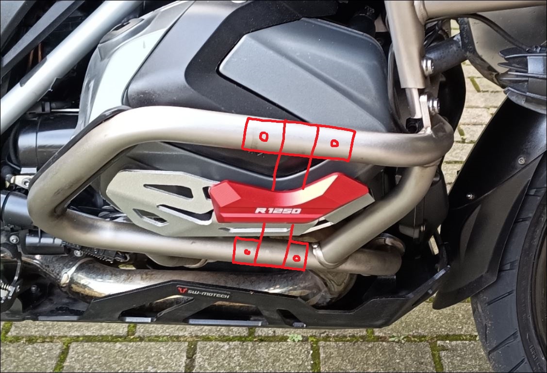

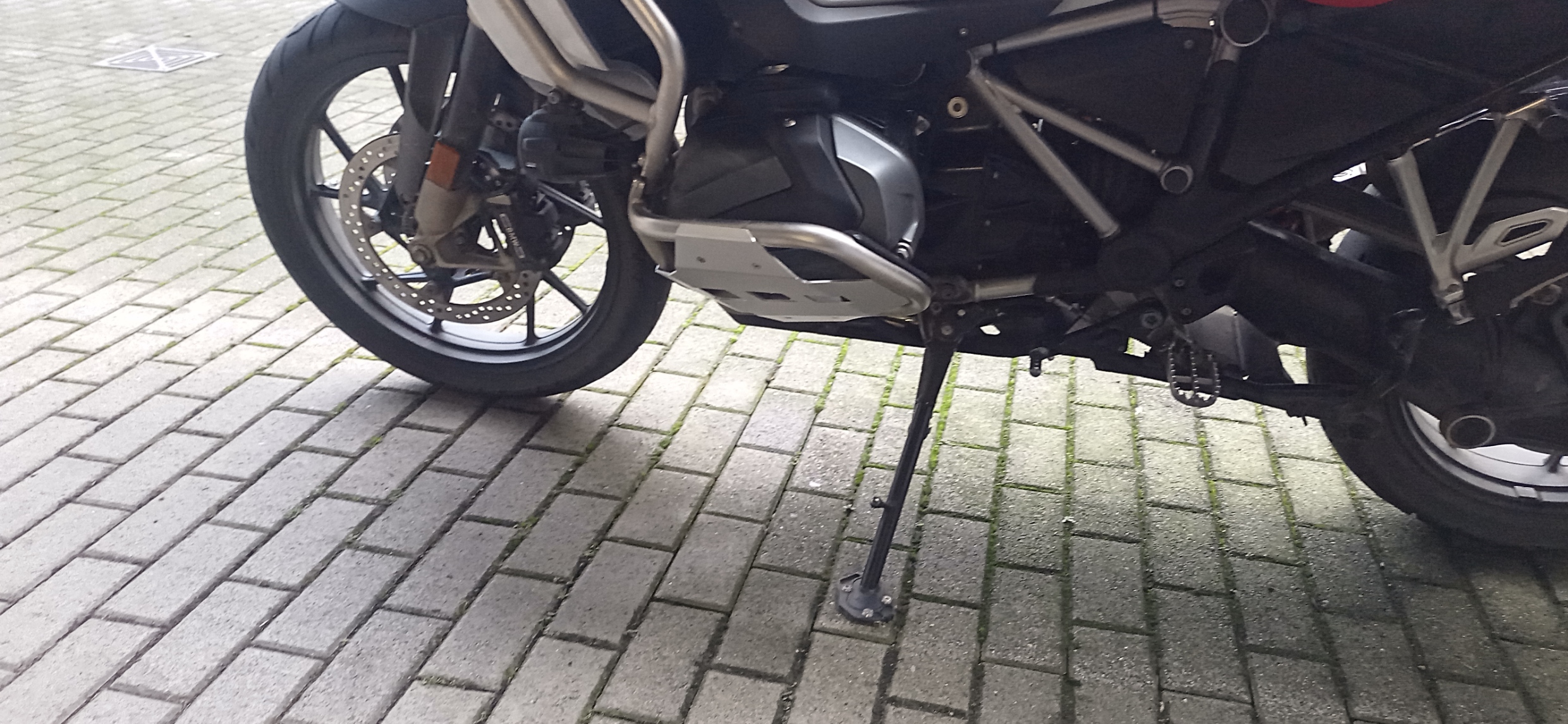

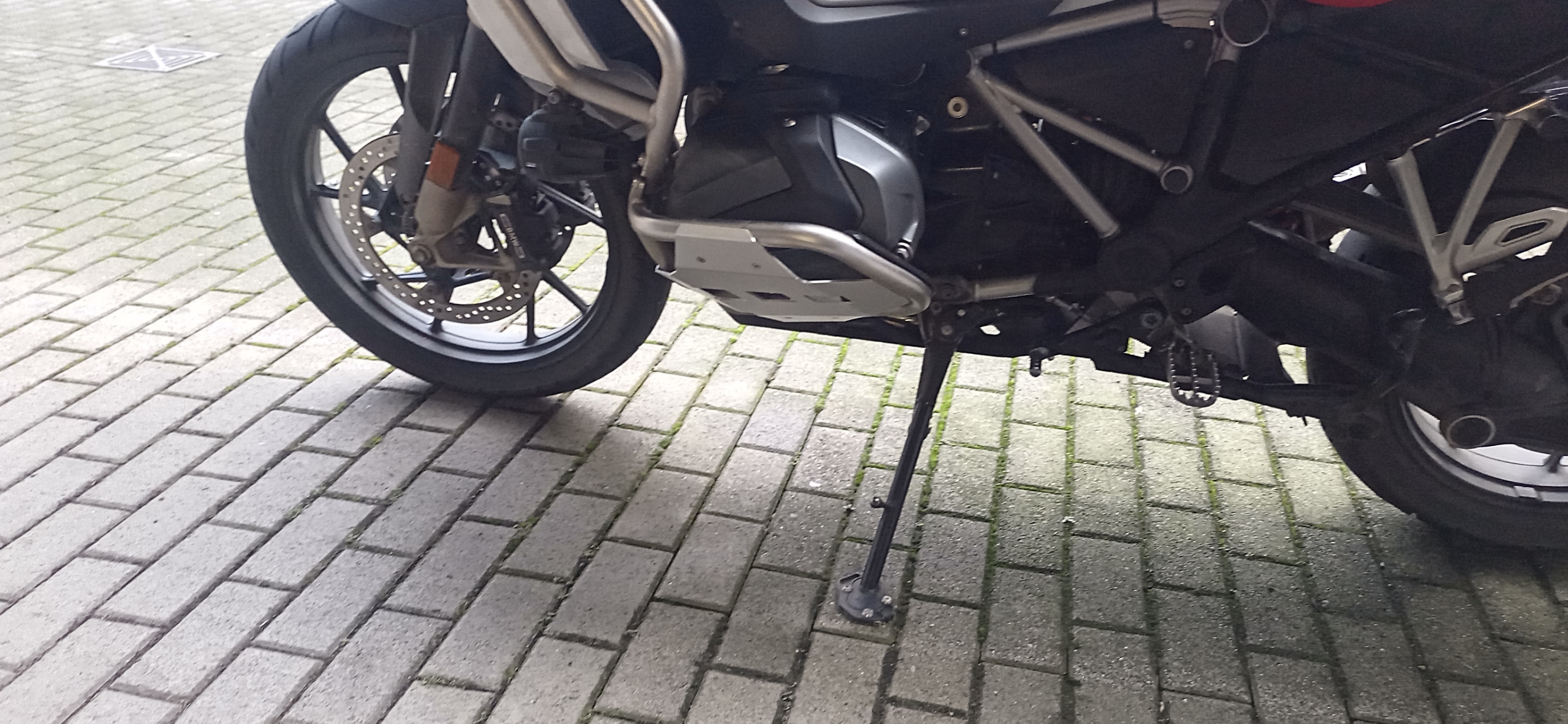

Passen ganz gut. Ich hab die blöden Micky Maus Schrauben gegen was Gescheites ausgetauscht. Schraubensicherung ist wohl ein Muss an der Stelle. Wobei ich 4Nm Anzug für nen Witz halte. Die Gewinde im Zylinderkopf sind ziemlich massiv. Also funktionell sollte das gut funktionieren.
Müssen halt bei jeder Ventilspielkontrolle abgeschraubt werden.
Funfact: Die Mossgummiteile und die Gummiplömpel stehen ca. 1cm ab. Soll wohl im Fall der Fälle als Kratzschutz dienen?
Besser als die 300€ Hauben von BMW oder diese Vollflächigen Schützer, die mächtig gerappelt haben (und net wirklich sexy aussahen)

Passen ganz gut .... Müssen halt bei jeder Ventilspielkontrolle abgeschraubt werden.
Schutz unter dem Schutz? ... erschließt sich mir gerade nicht. Wenn die Schutzbügel, warum auch immer, nichts mehr abhalten können, was nützt dann das Blechle noch? :unsure:
Wenn DU mal genau hinschaust, stellst Du fest, dass vor allem rechts der Ventildeckel über den Motorschutz herausragt.
Also nicht nur Bordstein, sondern auch einen flächigen Rutscher kann den Ventildeckel trotz Motorschutz beschädigen (Gibt es hier auch irgendwo einen Faden)
Nem Kumpel von mir passiert (allerdings im Gelände, einen leichten Ausrutscher. Ventildeckel abgerissen... ziemlicher Schaden)
Also: Nix Schutz für den Schutz, sondern komplett Schutz

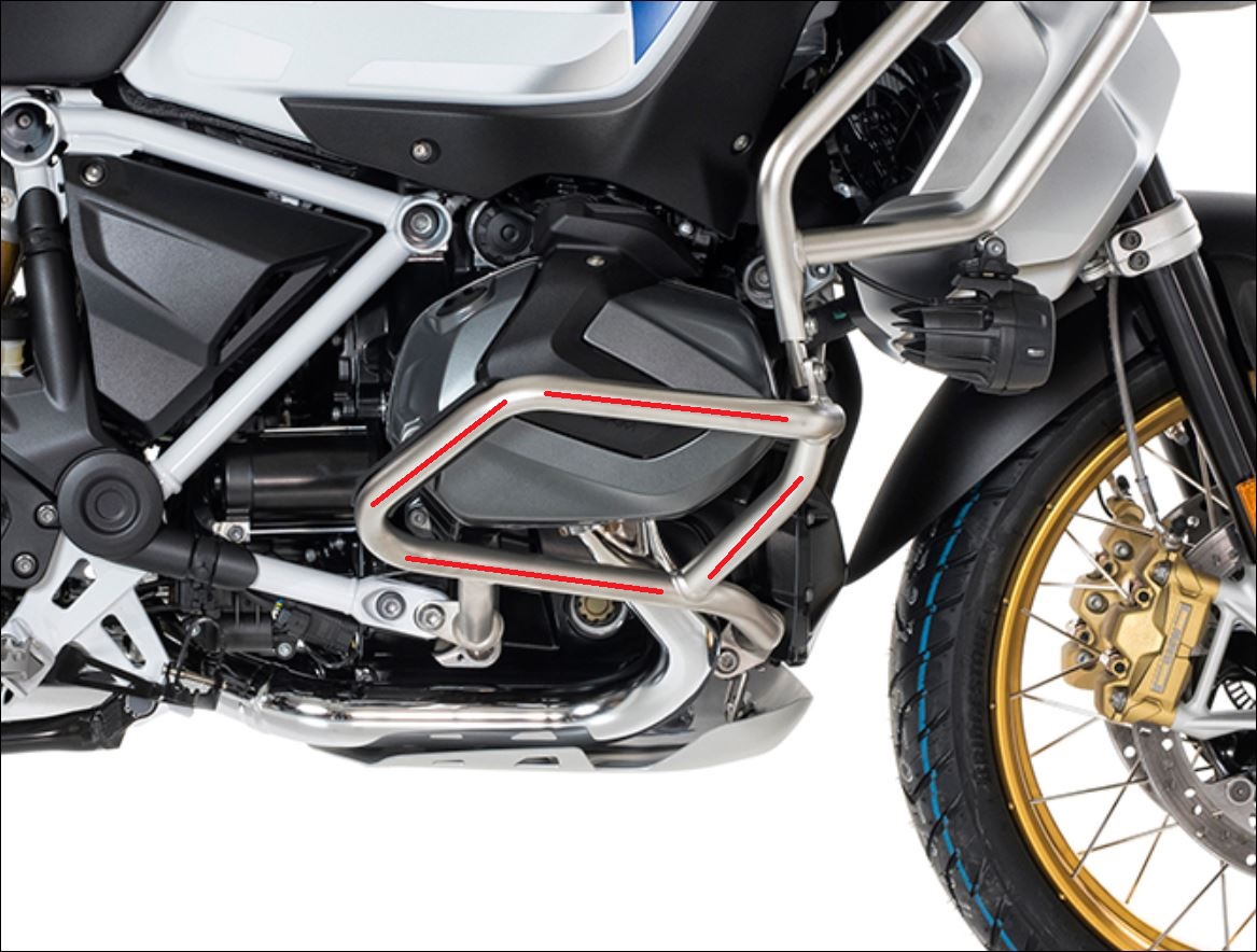

Ein Umfaller, oder ein rutschen auf dem markierten Bügel, ist vollflächig das wahrscheinlichste Szenario. Wenn dann der Ventildeckel eher Bodenkontakt hat als der Bügel, ist das so für mich eine Fehlkonstruktion. (Nur eine Meinung) 😉
Andere Hersteller dieser Bügel, bieten zusätzlich Alu-Slider an um dieses zu verhindern. Im Zubehör von BMW fehlen diese, oder ich finde keine.
Eine Verbindung der Rohre inkl. Slider wäre eine bessere Alternative. Den restlichen Alu-Gedöns der Schützer kann man sich dann sparen und sieht wahrscheinlich auch besser aus.
Aber schön es mal gesehen zu haben.

Dremel mit Lamellenschleifer...mein Gott, das ist doch kein Akt!

So,
grade angekommen.
Für den Kurs gibt es nichts auszusetzen. Und da unten, wo die sitzen geht keiner mit einer Lupe hin. Das rot sieht gut aus.

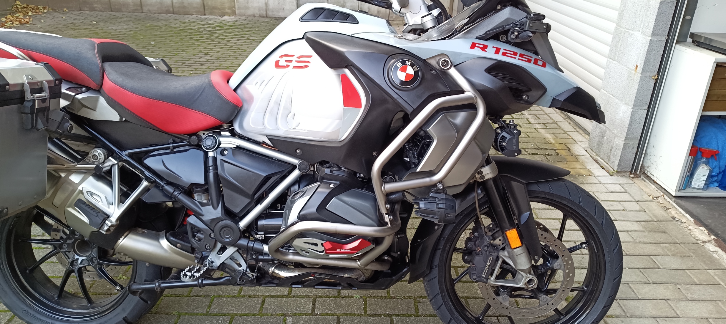

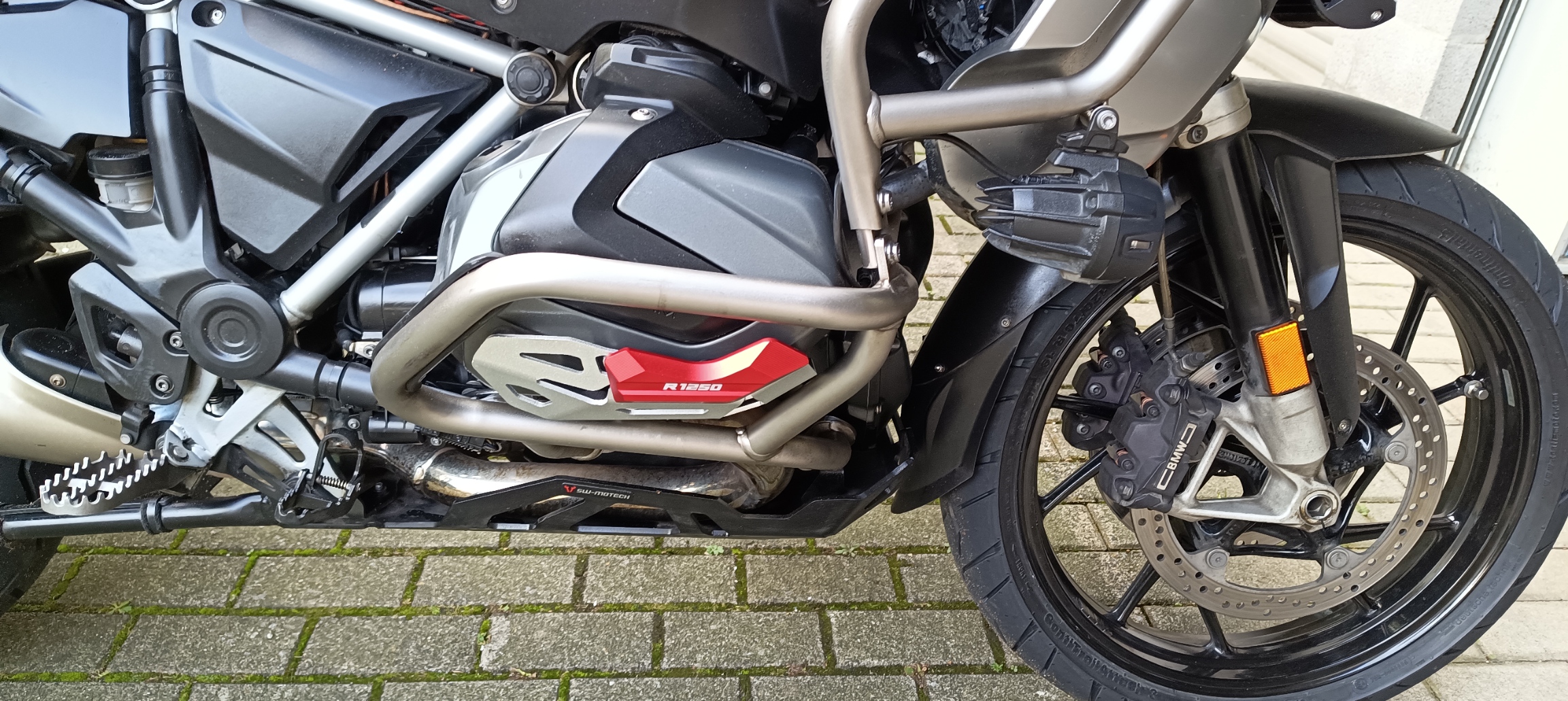

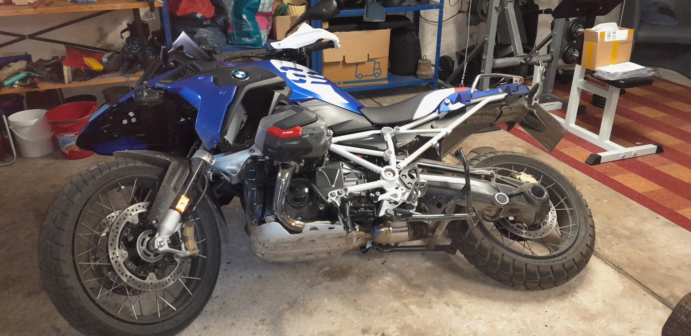

Ich habe mich dann auch mal für die roten entschieden. Wie schon gesagt, für den Preis halbwegs i.O. Ich hoffe mal, im Falle eines Falles schützen Sie ein wenig, sodass Mann wenigstens noch nach Hause kommt.

Spricht jemand, der wie viele GSA gefahren hat?
Christian
Konntest du es nach der Montage nicht mehr abwarten und hast sie gleich mal umgeschubst? Und, taugen die Dinger?:wink:
