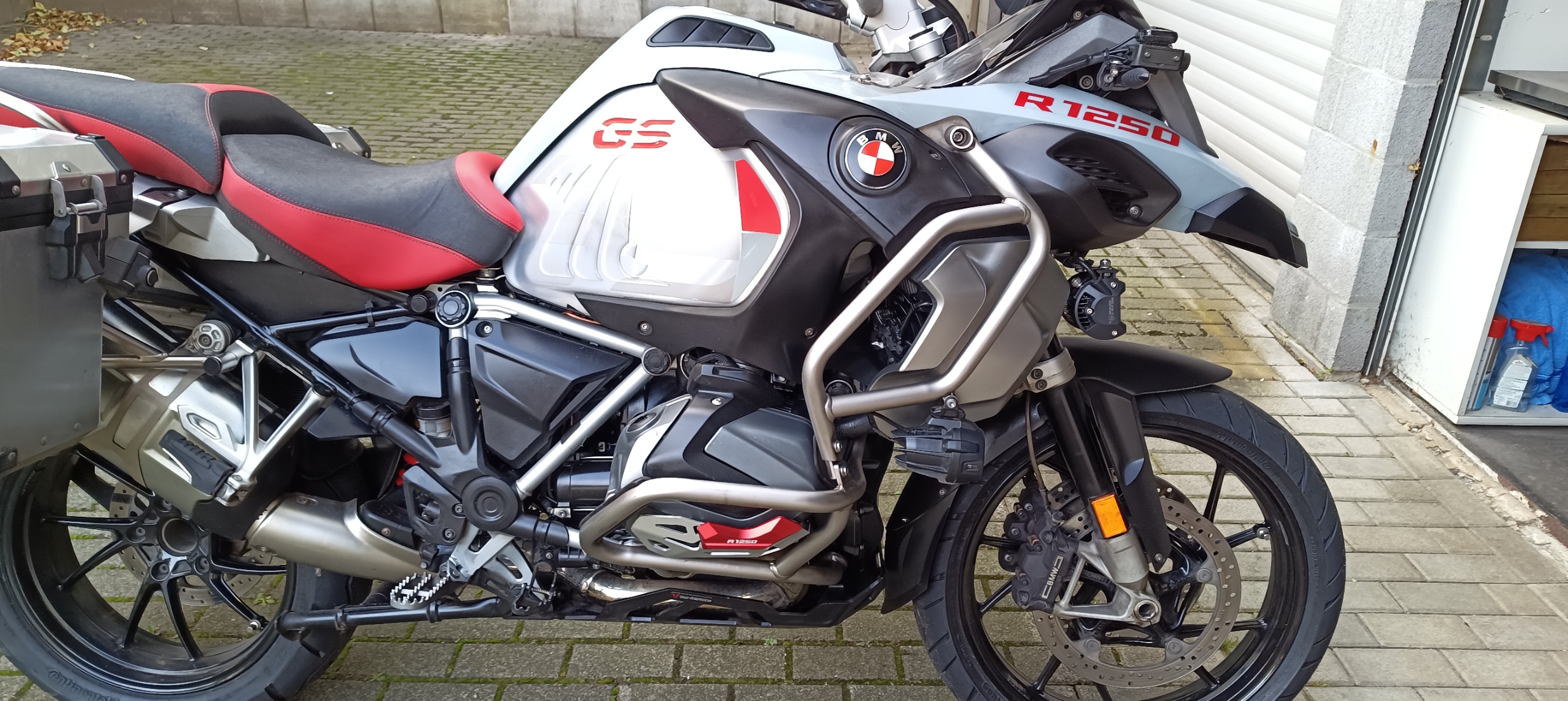

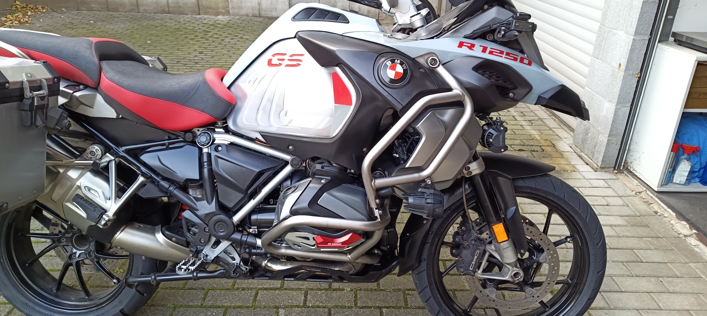

Hm,
durch solche Themen bin ich echt am überlegen, die Bügel bei mir zu demontieren. Hab da 2-3 Berichte gesehen, wo die Bügel den Motor arg zerlegt hatten, weil die Dinger an etwas Festem hängengeblieben sind.
Und, die hier gezeigten Haubenschützer schauen echt gut aus, hätte da ne andere Farbe für meine im Blick, aber vom Design her echt klasse.
Danke für den Beitrag.

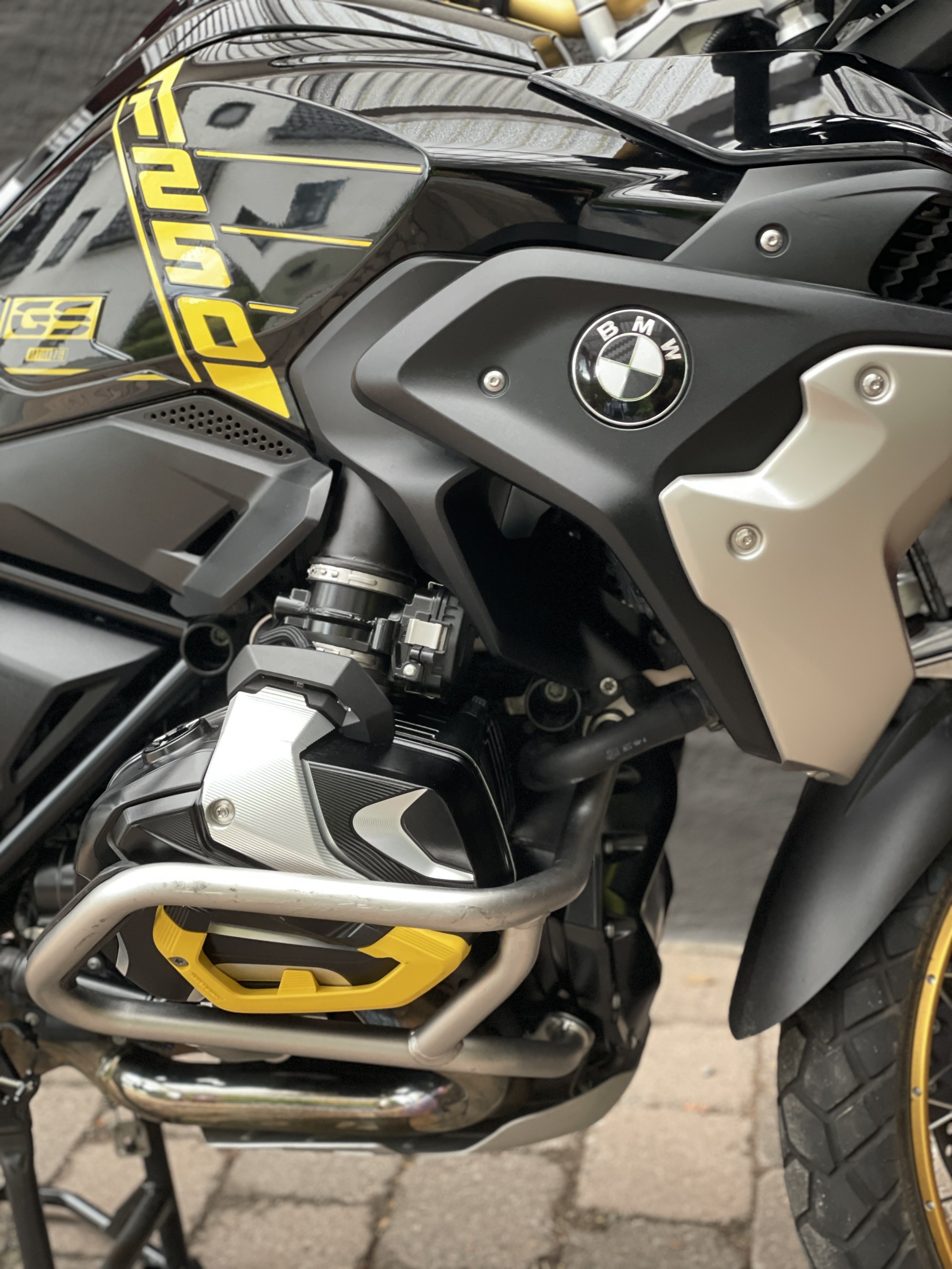

Mission accomplished 👍

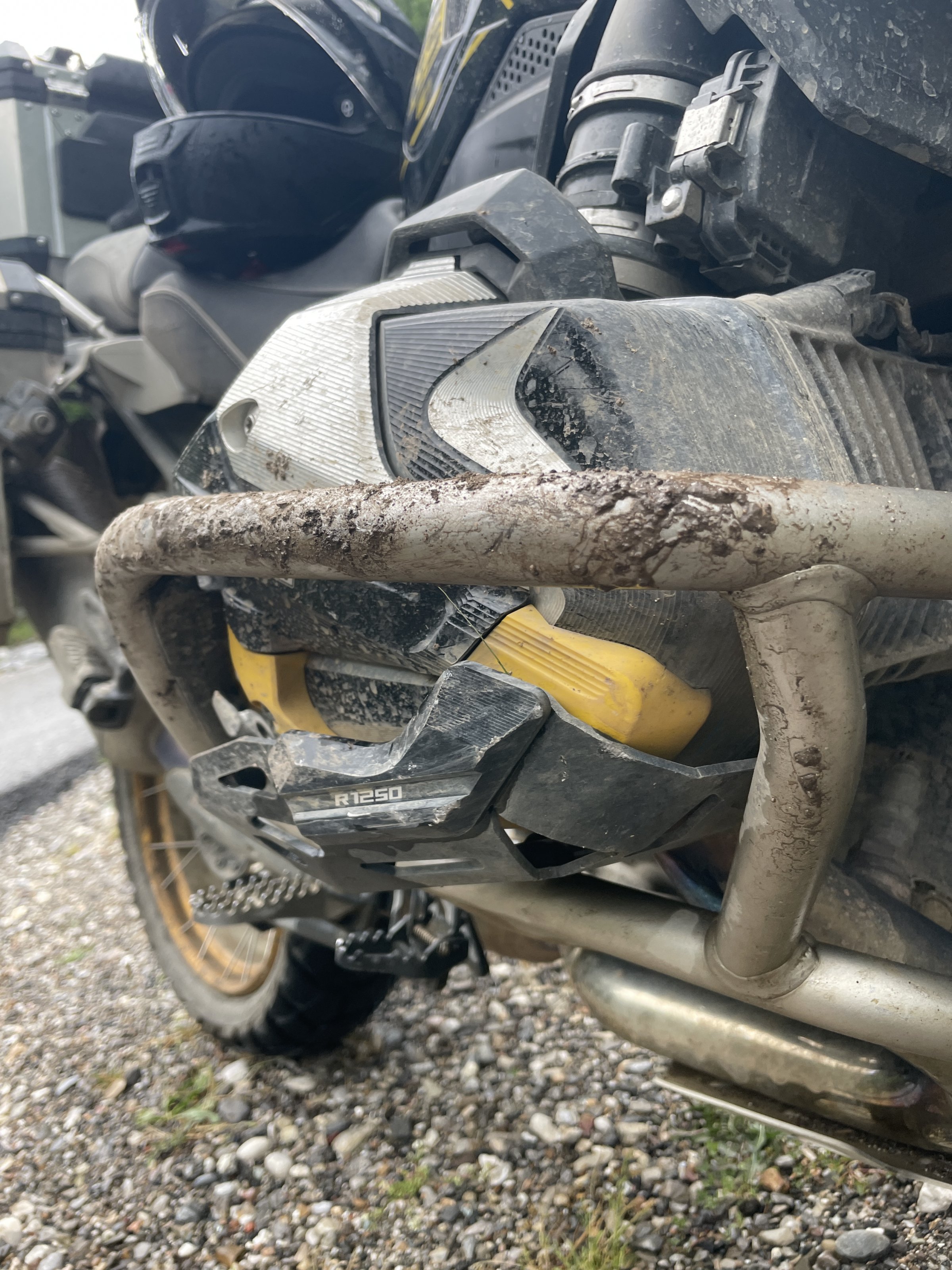

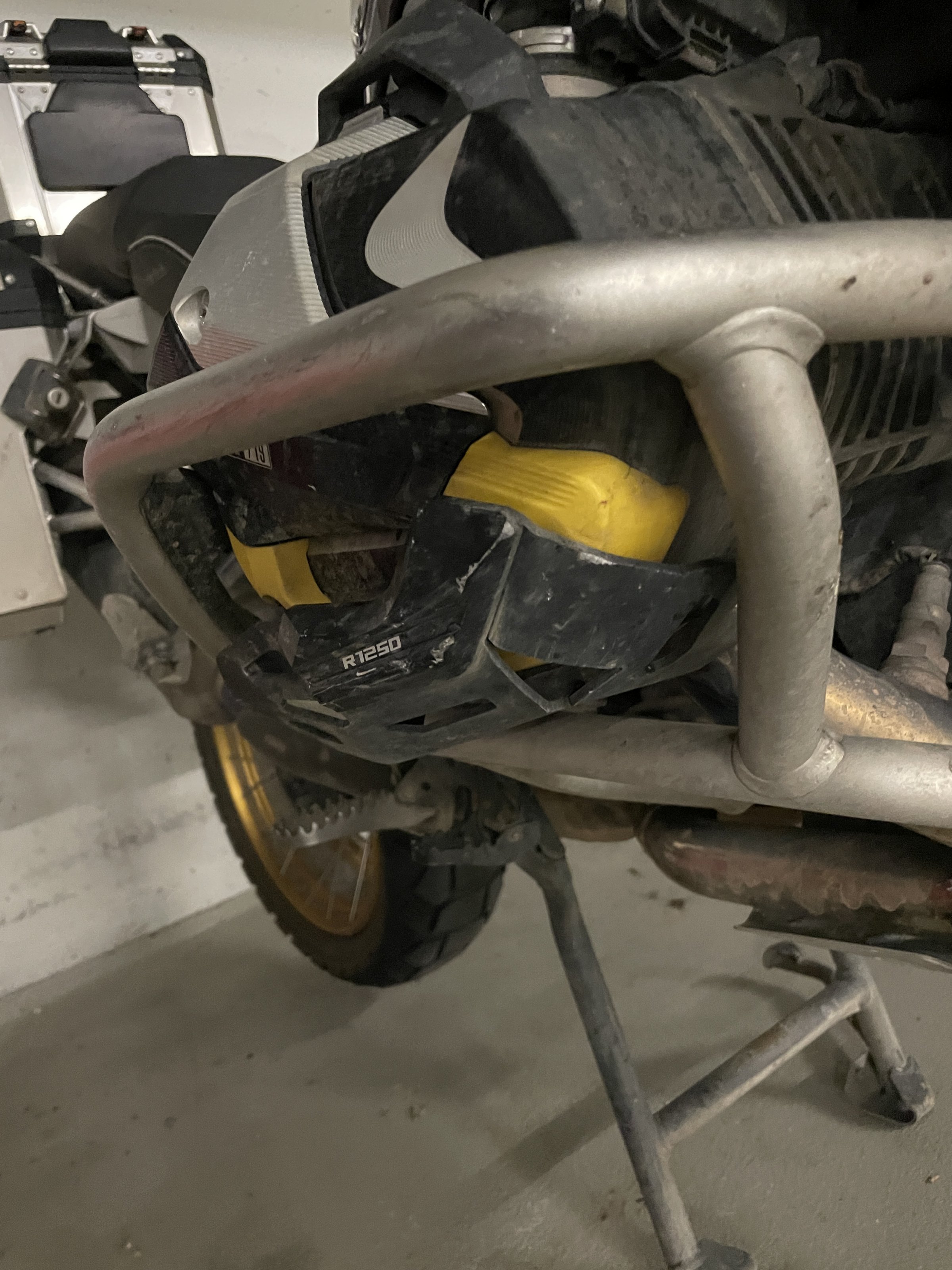

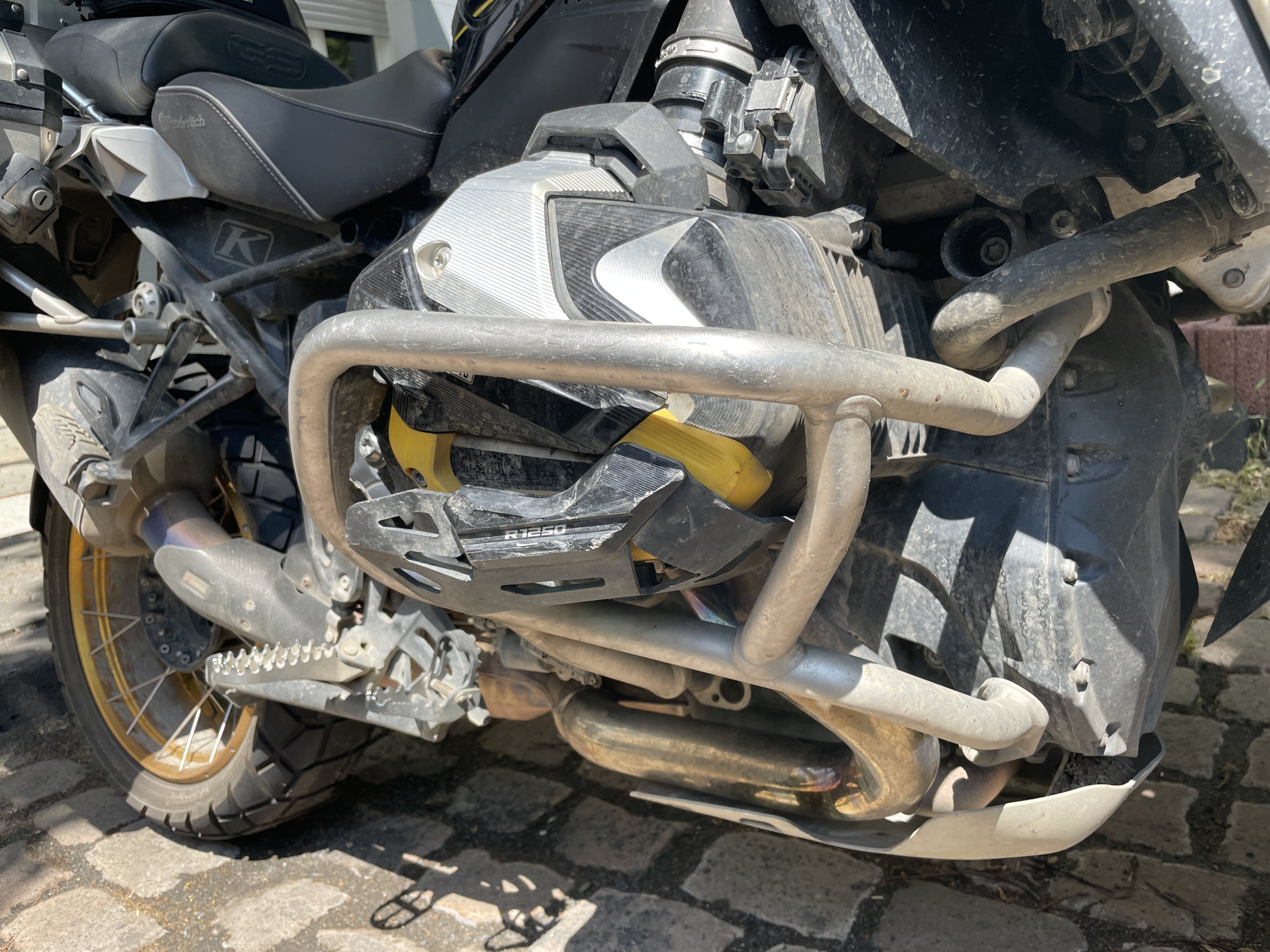

Der Ventildeckelschutz hat sich natürlich schön verbogen, aber für die paar Euros seinen Dienst getan. Hab mir für 19€ gerade wieder neue bestellt.
Und wie schon angesprochen wurde, nicht die mitgelieferten Schrauben nehmen, sonst kann es passieren, dass man eine Schraube ausbohren muss, da der Innensechskant ziemlich weich ist 😂
